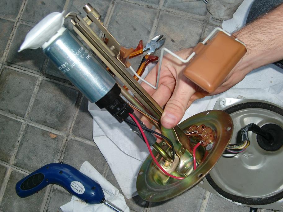

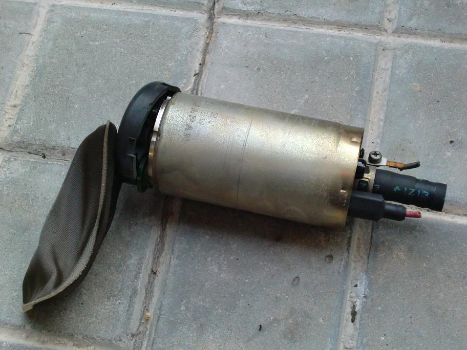

Pues nada, como mi coche tenía un problema en la presión del circuito de gasolina, después de haber cambiado el filtro, el regulador de presion y haber puesto la sonda lambda, por descarte sólo quedaba la bomba de gasolina, así que dije, ya que nos ponemos, metemos una Walbro jejejejej
Bomba vieja gripada, en su soporte fuera del depósito:

La bomba vieja dando asco jajajajjaja:

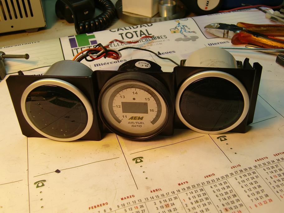

Soporte para 3 relojes de 52mm y Pomo NISMO
Pues como no era plan de tener los relojes ahi colgando na mas que sueltos debajo de la radio, compré un soporte de 3 relojes para hueco DIN universal, que con un poco de maña ha entrado, y además un pomo NISMO para quitar la TUNADA que tenía el anterior dueño de metal, q pesaba como su p madre y se aflojaba con mirarlo. Además el pomo nismo baja muchísimo, lo que junto al shortshifter ha dejado un tacto subliiiiiiiiiiiiiiiiiiiimeeeee jejejejej
Presentando los relojes en el soporte por delante (puse el de AFR en blanco aposta para contrastar jejejej):
Y apretándolos por la parte trasera:
Por último, una visión global del interior tal y como está ahora:

sí, es de ebay, puedes poner “3 gauge pod 52mm” y te deberían salir a patadas, yo lo pillé a UK porque tardaba menos, son unos 10 o 15€… eso sí, es universal y dependiendo del coche tendrás mas o menos problemas, pero todo es adaptable… jejejej

jejeje pues me alegro q te sirva mi idea, pero te aviso que según la radio que tengas entrarán muuuuuuuuuyyyyyyy justitos debajo, pero bueno el marco es de plástico y con una dremel, lijitas y cuidado, lo adaptas y fijo que te queda mejor que a mi :wink:
para los cables de la AEM, el tubo de presión del turbo, los cables del sensor de presion de aceite, etc, lo he pasado todo por el pasamuros que va el tirador del capot, caben sin problemas, lo puedes ver en alguna foto (el de presión del turbo es un manguito transparente, al o mejor por eso no te habías fijado)
Los otros dos relojes son IGR, q es una marca normalilla q venden en Norauto, por unos 90€ los dos, el de turbo mecánico y el de presión de aceite eléctrico y son precisos, buena calidad y marcan PERFECTO. Los pillé ahí por evitarme esperas, problemas con el envío o devolución si no me gustaban o fallaban y porque además son negros ahumados con el marco plateado, en 270º y en BAR, cosa que si te pones a buscar… puf… te puedes volver loco
Te digo una idea si quieres meter más de 3 relojes, además de debajo de la radio venden soportes para el S13 que sustituyes los aireadores de la consola central (encima de los mandos del aire acondicionado) por un solo aireador en el medio y dos relojes uno a cada lado:

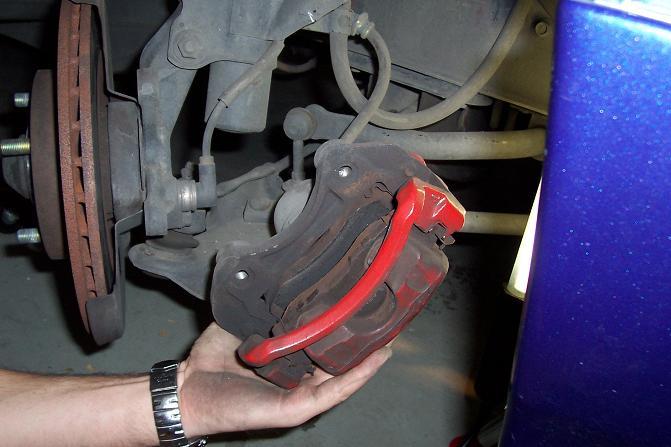

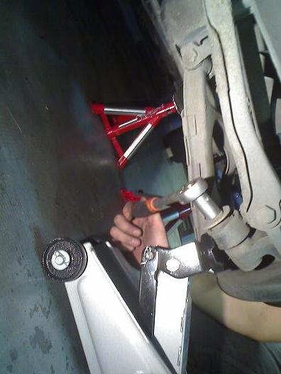

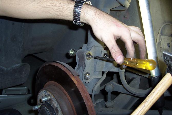

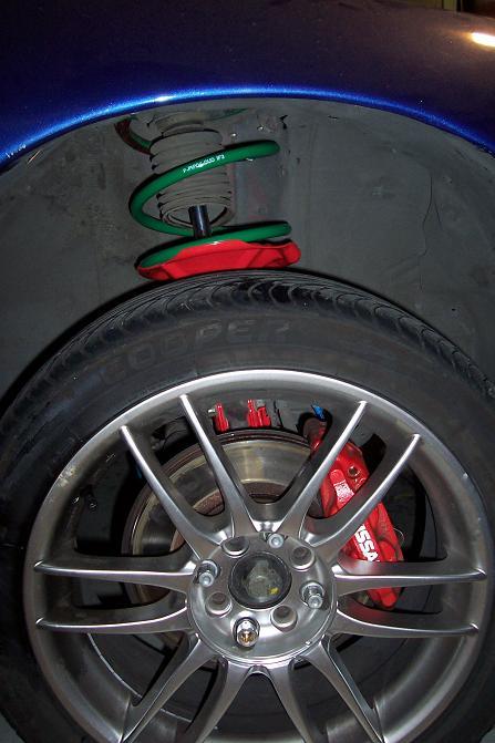

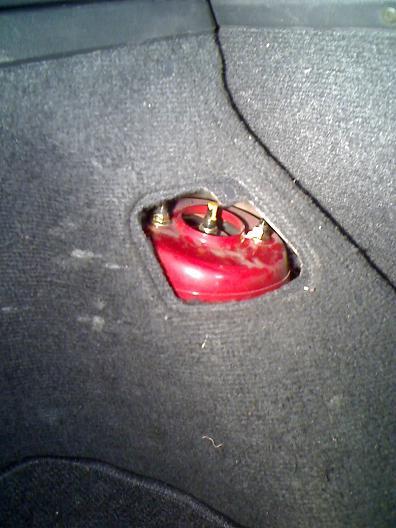

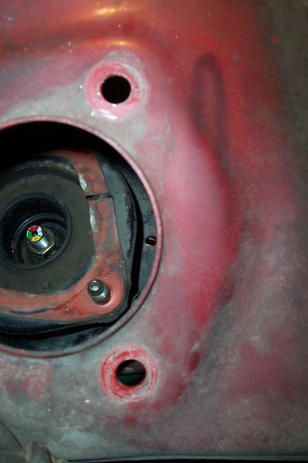

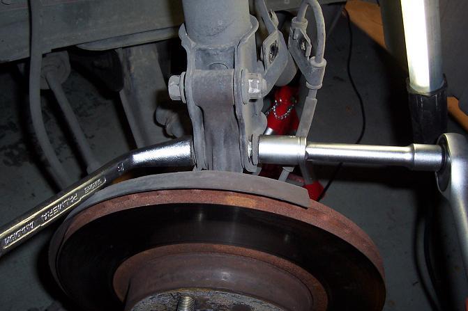

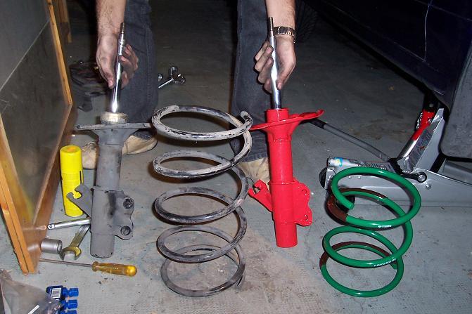

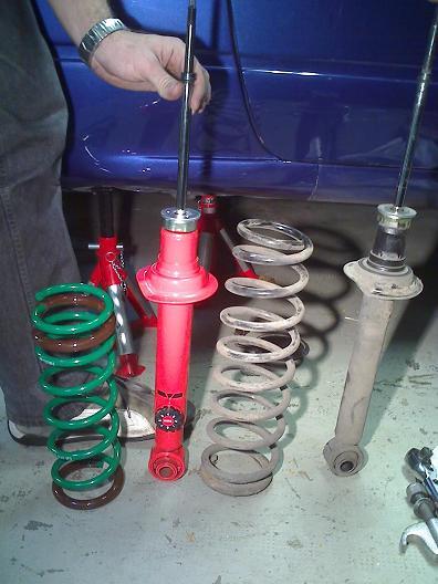

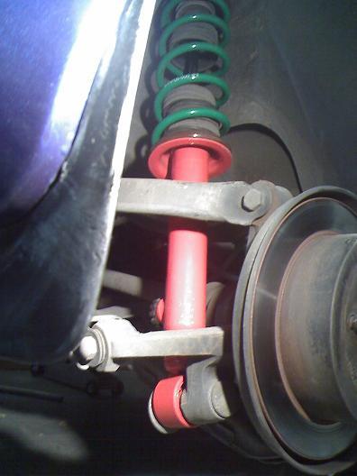

SUSPENSION KYB AGX + MUELLES TEIN S.TECH + PINZAS S14 + LATIGUILLOS METALICOS

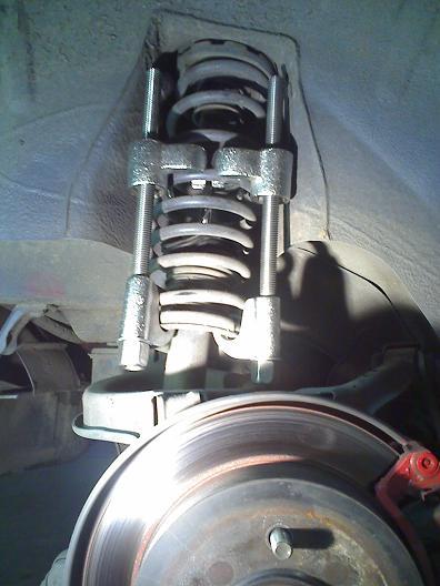

jejej casi ná! y todo del tirón… bueno la verdad esque fui haciendo una rueda por día, los vecinos tenian que flipar ver el coche cada día bajado de un lado, pero ha merecido la pena el esfuerzo…
para las suspensiones recomiendo hacer dos y dos, porque si levantas el coche completo de delante la estabilizadora no te da por culo y se extienden del todo los muelles (aun así, siguen estando un pelo comprimidos y yo tuve q usar la compresora porque sino no habia cojones a sacarlos del sitio)… luego ya fuera es facil, sacas la copela, y la transplantas al nuevo kit… by the way, los muelles tein son casi la mitad de largos ql os de serie, a penas hace falta comprimir y al montar otra vez en el coche entran DIRECTOS!!!

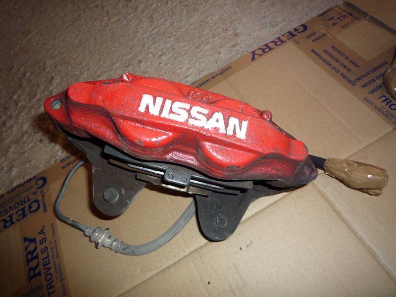

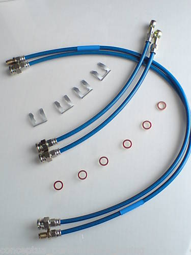

para las pinzas ningún misterio… se las pille a Christian200SX, al que saludo desde aquí :wink: por la rapidez y eficacia del envoltorio… eso sí, si no queréis andar haciendo experimentos comprad un kit de latiguillos como he hecho yo, que los hay que se venden ya directamente preparados para tener formato S13 en un extremo y S14 en el otro…
respecto a los discos, si no los teneis gastados, y las pastillas que pongais en las pinzas de S14 tampoco estan gastadas, el bombin apenas sale nada, 4mm cada uno, (hablo en concreto de que los discos del S13 son de 22mm de ancho y los del S14 son de 30mm) … pero eso si, yo en cuanto gaste un poco de pastilla o disco ya pillo unos rayados y perforados en 30mm como se merece, y listo.

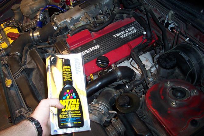

METAL LUBE
se lo eche porque el tercer cilindro me daba 0,3 bares menos de compresion que el resto (es una pijada) y porque me sonaban un pelo los taqués… y ha sido mano de santo… redondea mucho mejor, ha bajado la temperatura en el vano (esto si que se nota), la compresion ya esta igualada y ha desaparecido por completo el ruido de taques… yo no me lo podia creer.
en fin, que pasada ahora el coche es una maravilla,… eso si al cambiar latiguillos hay que purgar y bien, tanto pinzas como el ABS desde arriba… que follon, ya voy por la 4ª vez q purgo y todavia no esta 100%, pero la potencia de frenada es simplemente BRUTAL… junto a la suspension que para mi gusto es la mas PERFECTA que he probado jamas en un coche (las llevo a la mitad reguladas delante y detras)… es una combinacion dinamica sublime… parece un formula 1… no ha perdido todo el confort, pero es una tabla
estoy encantado jejejej :smiley: ya os pondre una foto tb del coche en general, en cuanto lo lave, para que veais la bajada de 3cm, ahora va planchadito al suelo, pero sin pasarse
