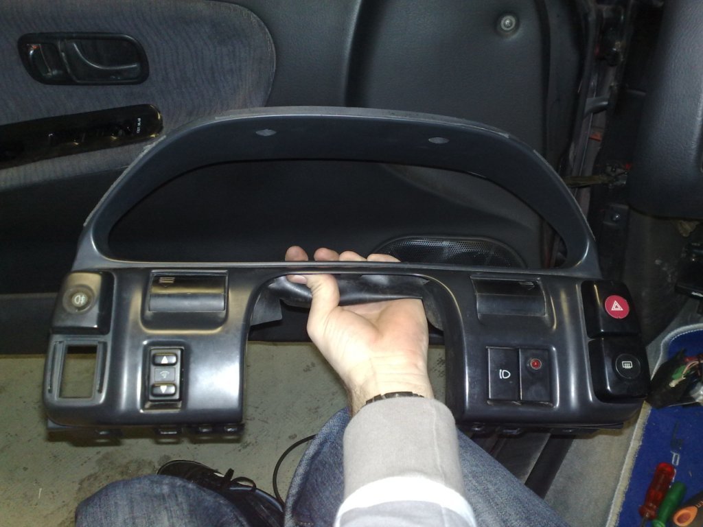

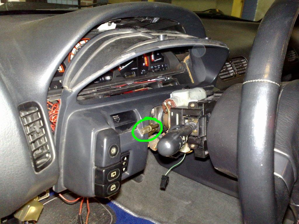

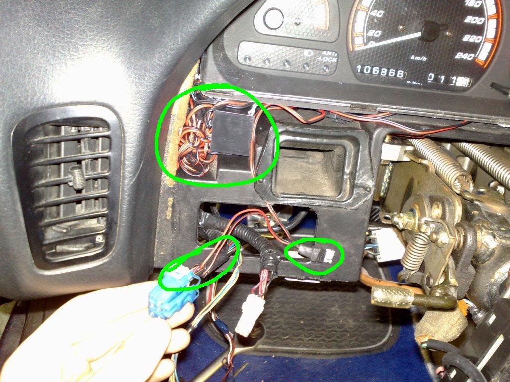

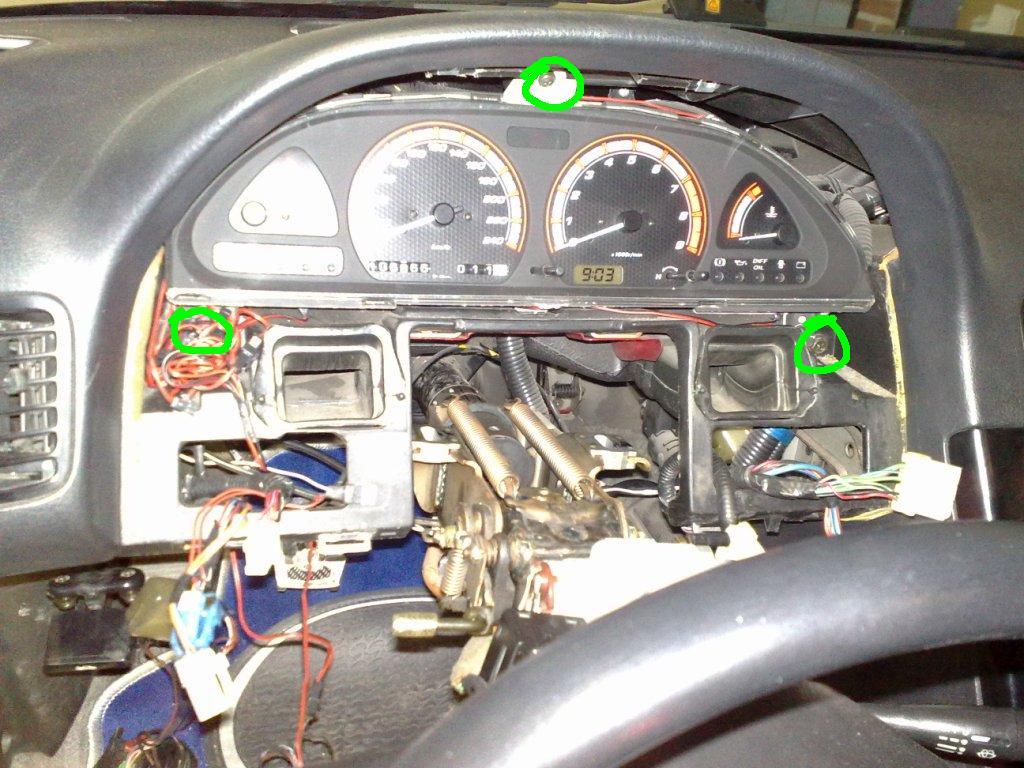

Lo primero es quitar la tapa que va donde los pies, son 6 tornillos nada mas, una vez quitas la tapa puedes ver la caña de dirección, hay que qutiar esos 4 tornillos (primero los del fondo) para poder bajar el volante, sino no sale la careta:
En verde la pieza culpable de que haya que bajar el volante para sacar el cuadro:
El cuadro va sujeto con 3 tornillos en el S13:
La careta sale, hay que desconectar todos los botones por detras:

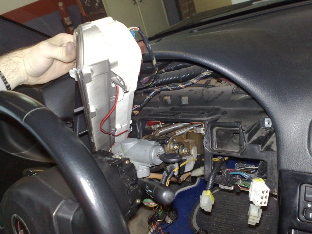

El cuadro tambein lleva tres conectores, se desconectan:

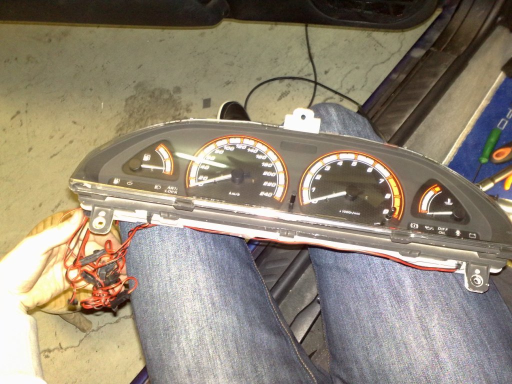

El cuadro fuera:

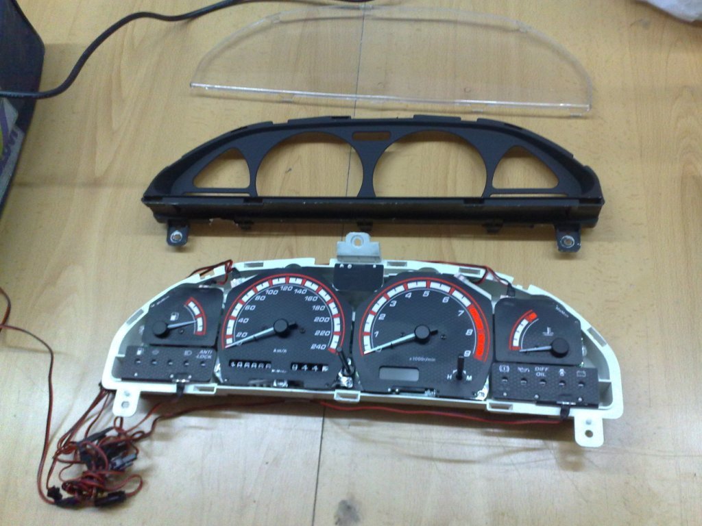

Se quita el cristal y el embellecedor:

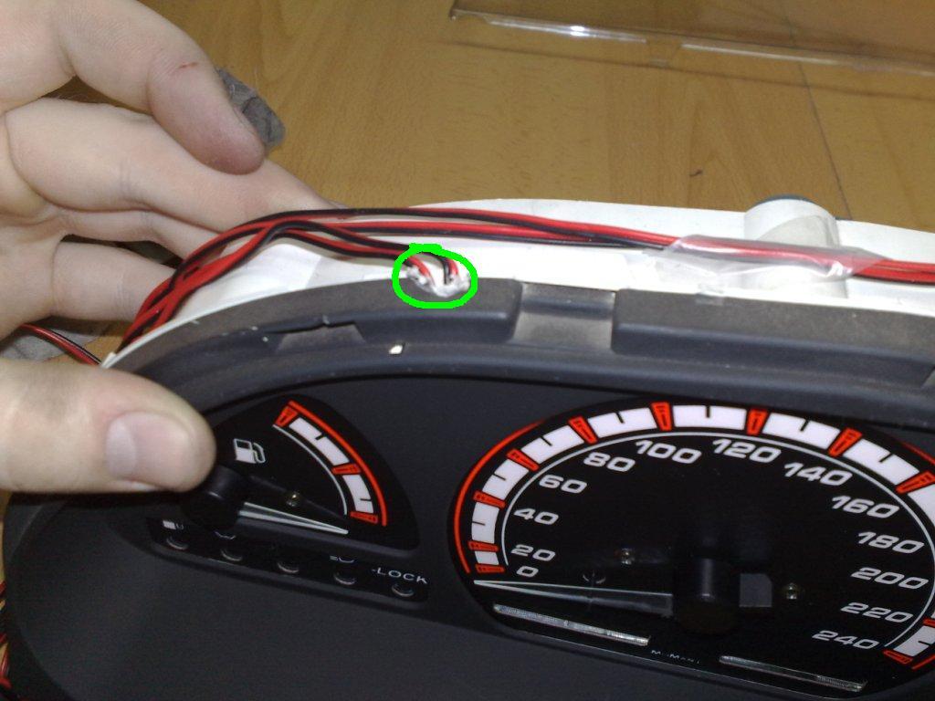

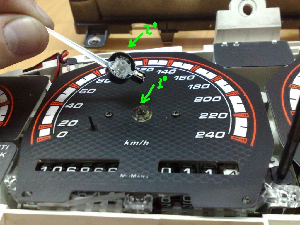

En este momento quité las agujas y las volvi a montar en su sitio tomando la referencia de donde hacian tope, ya sabeis , primero se pone el eje y luego la aguja:
el agujerito para sacar los cables de las esferas hacia el inversor:
Aqui se ve donde he colocado yo el inversor. Lleva un transistor para alimentarlo, yo lo empalmé a un cable que tenía corriente cuando estaban las luces puestas:

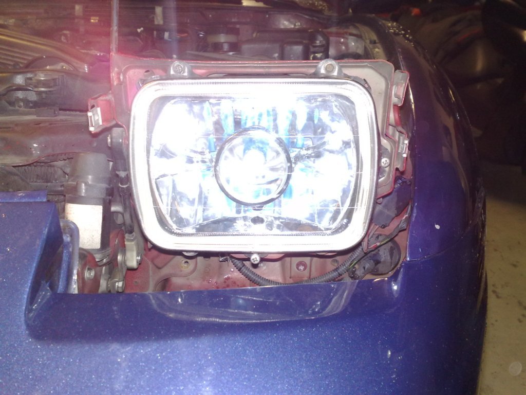

Buenas! pues estas son unas pequeñas mods que hice para rejuvenecer como 30 años al coche jejejej todo el tema luces, algun mamoncete las habia pintado negras (horrible) y las opticas delanteras estaban bastante gastadillas… asi que me decidi a renovar todo, como ya os comenté, y aquí están las fotos.

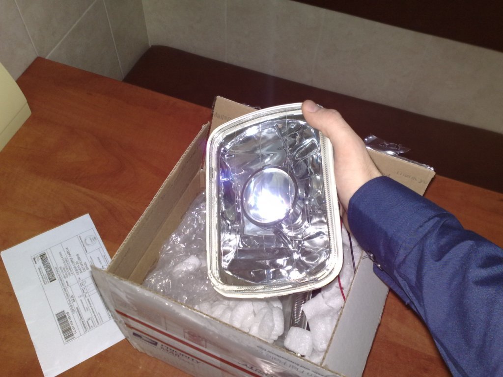

Las opticas tipo diamante con lente especial para xenon que montaré mas adelante:

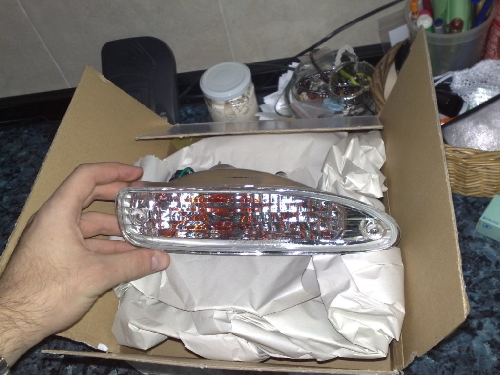

Los intermitentes frontales (son de tipo americano pero es muy facil convertir al europeo jiji)

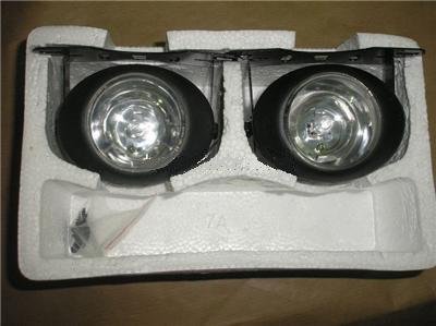

Los antinieblas tipo kouki que me tenian enamorado jejej:

La nueva optica montada:
Luces cortas:
Luces largas:

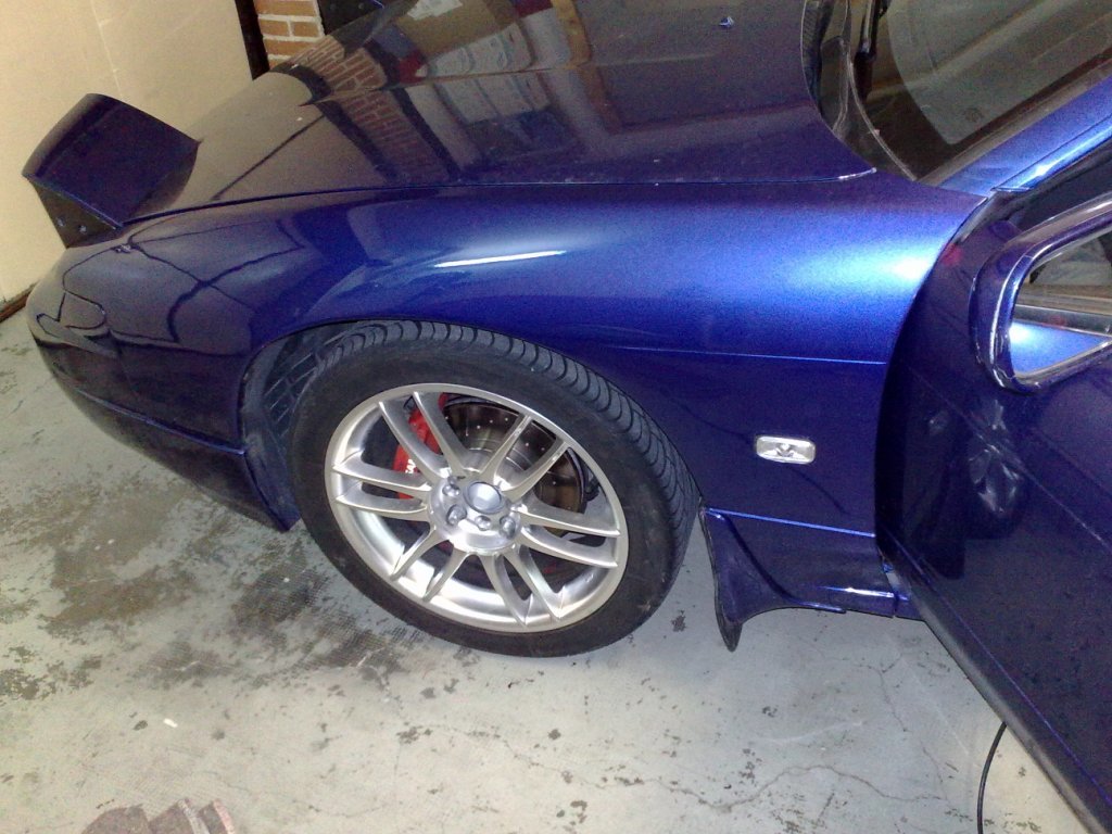

Una vista general por el lado:

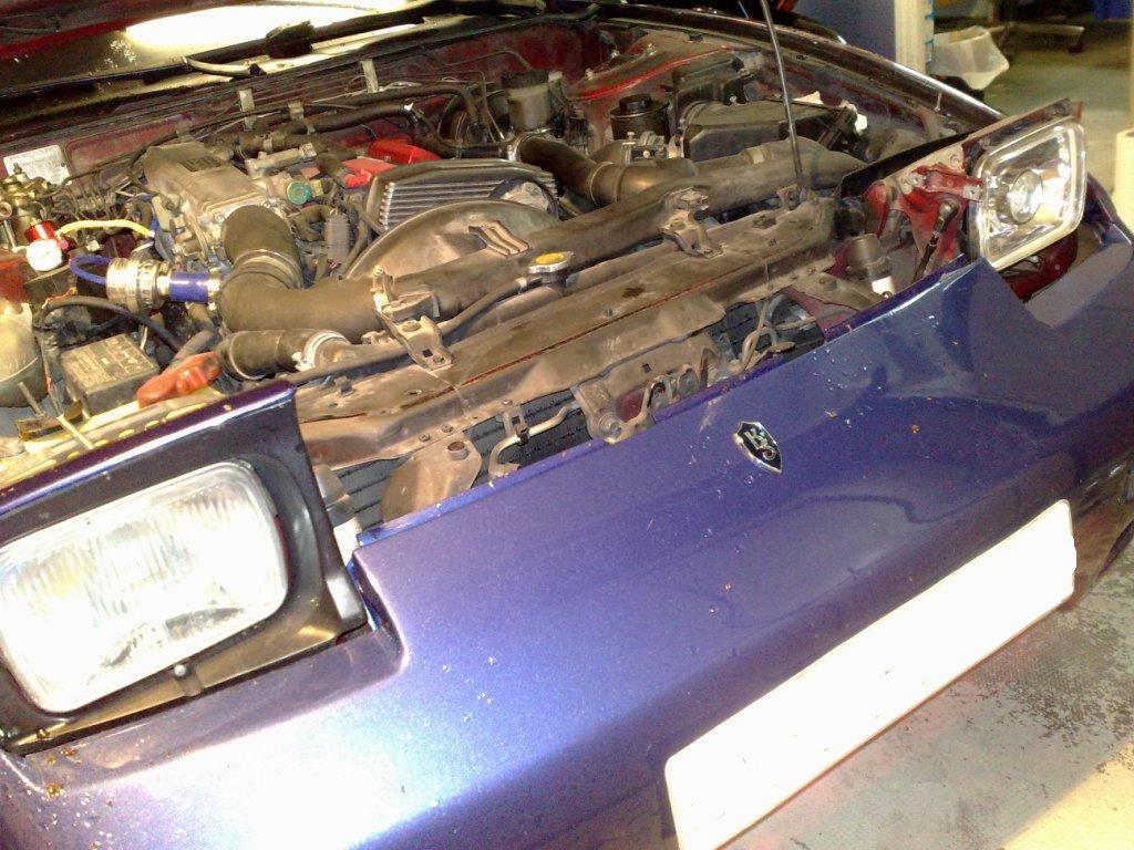

Vista frontal en la kedada del sabado de semana santa con todo montado jeje:
Tuve que convertir las luces frontales de americanos a europeos (con una lucecita de posicion, fue facil) y los laterales que eran para el S15 bastó con recortar unas rebabitas (estan hecho para un hueco un pelo mas grande que el del S13, pero no me costó… :slight_smile:

La luz de posicion, lo que hice fue aprovechar unos soportes de bombillas de esas pequeñas de 5w que tienen una gomita que es como un tapón, hice un agujerito a medida a la carcasa del intermitente, bastante separado de la bombilla naranja, y luego con los cables es muy facil porque solo hay tres, uno es masa, el otro es +12v de posicion y el otro +12 de intermitente… cortar y empalmar donde proceda jejeje :wink:

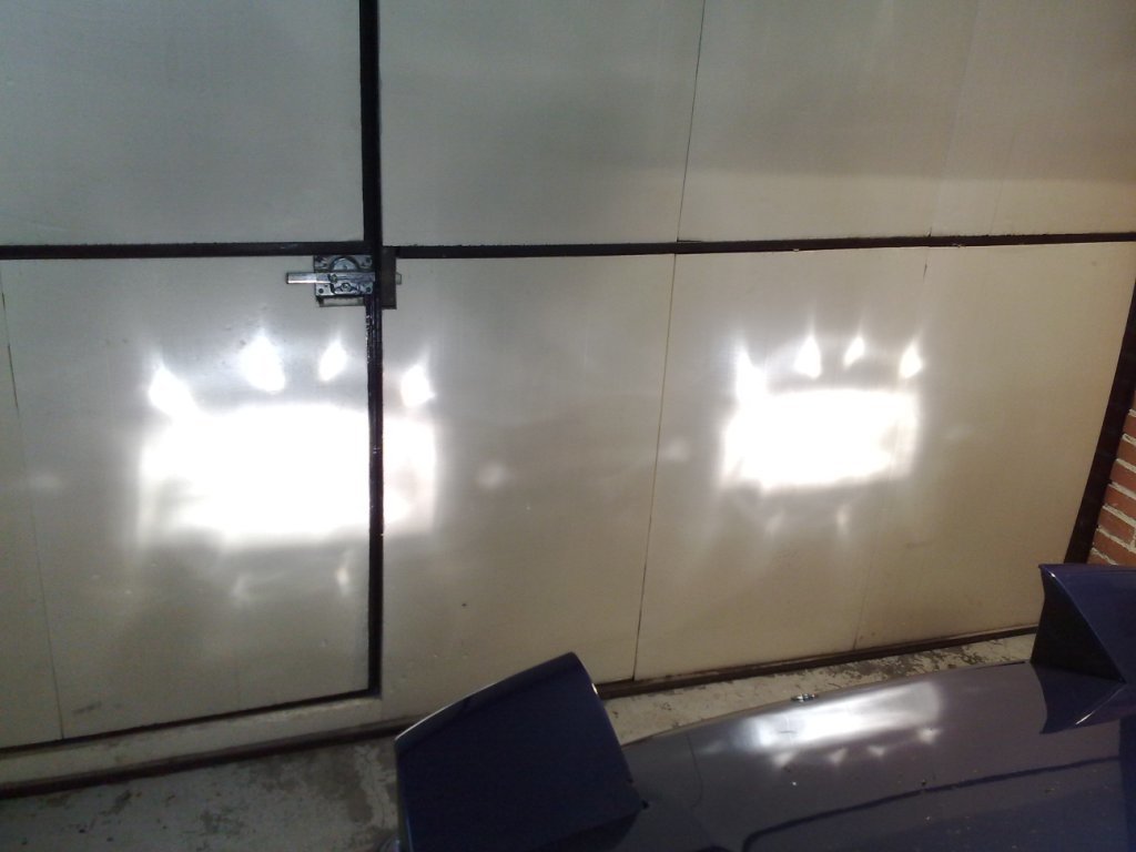

No es un poco raro como alumbran las opticas de diamante esas? se ve rara la forma del alumbrado en la pared. Luego en carretera que tal? yo tengo unas por ahi tb pendientes de montar jeje :slight_smile:

las opticas de diamante no dan una forma tan definida como las de serie, pero por otro lado si le pones xenon se ve mucho mejor (por la lupa) que en las opticas de serie. Lo bueno que tienen que al ser nuevas y tan claritas la luz es mas blanca en la carretera, para mi gusto se ve mejor, pero bueno, yo era mas que nada por estetica tb jejejej

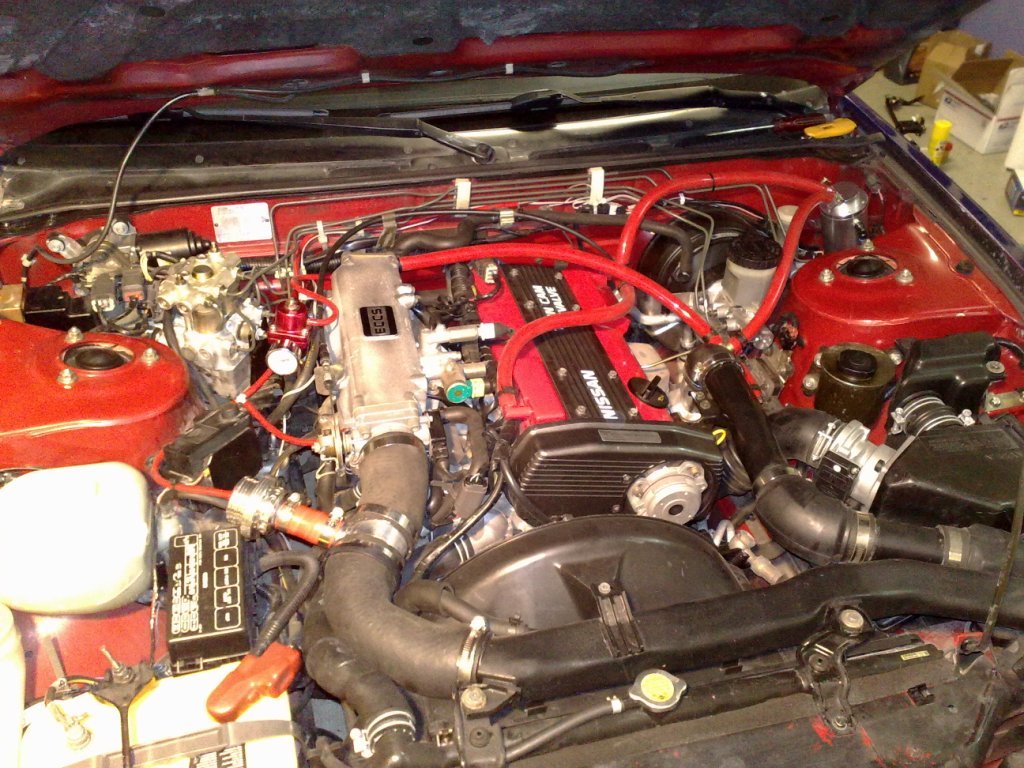

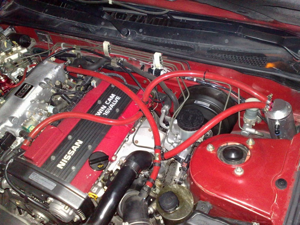

Oil catch tank y manguitos en rojo

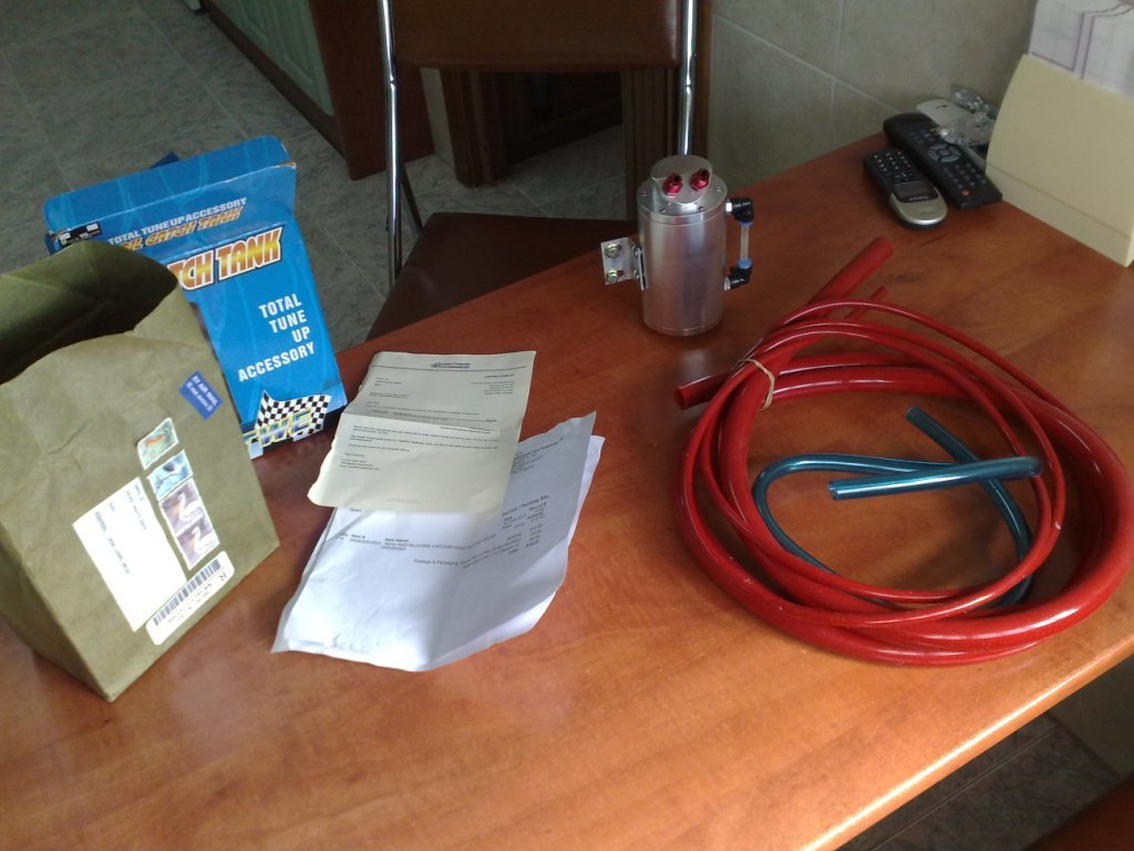

Pues esto es algo que ya tocaba, y no veas si lo agradece el coche, le he puesto un decantador de aceite, que funciona bastante bien (todavia no se ha llenado casi nada pero se nota que no ensucia tanto la admision) con sus correspondientes manguitos de la ventilacion de la tapa de balancines (16mm) y también he re-hecho todas las líneas de vacío con silicona en 4mm rojo tb

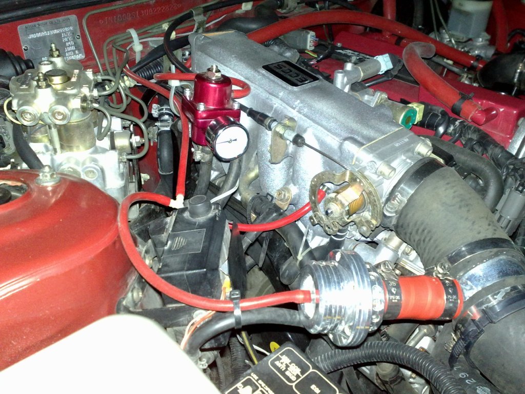

Lo que mas se ha notado es que al haber puesto el regulador de presion de gasolina solo, el coche va mucho mejor, responde al pedal instantáneo y ya no da tirones al pasar de tope de gas a medio gas. La válvula de descarga también responde mejor yendo en una toma para ella sola.
Aquí todos los manguitos nuevos tal cual me llegaron junto al decantador:
La válvula y el regulador con sus nuevas tomas independientes. También encinté el tubito azul de la Forge con rojo para que no desentonase:

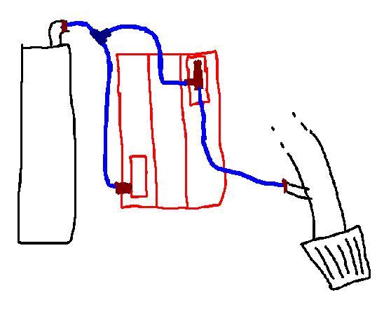

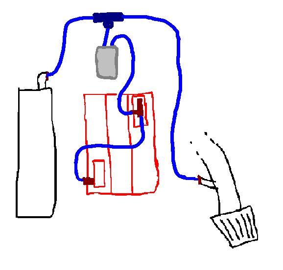

Un esquema de cómo instalar el decantador de aceite en el CA18DET, que es un poco puñetero porque tiene las dos tapas de balancines sin comunicar
Aquí podéis ver como he conectado todo en el coche siguiendo el esquema de arriba. No hace falta ninguna pieza adicional si se hace así (la T se reutiliza y el número de abrazaderas es el mismo, a excepción de las del decantador q traia las suyas)

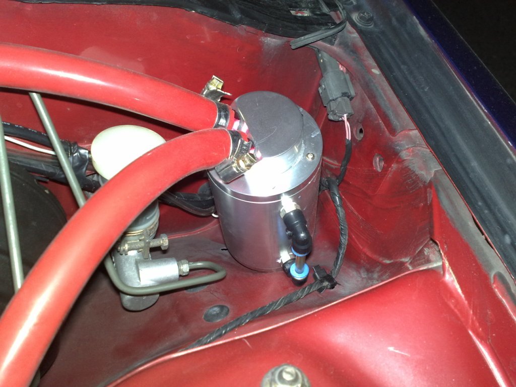

Este es el mejor hueco en mi opinion para ponerlo. traía una pequeña escuadra metálica que ha quedado perfecta en el labio que tiene el cortafuegos:
Y de regalo, una vista general ;):
De momento es bastante, en breve pondré más cositas que hice en semana santa cuando baje las fotos :D. Por cierto, no veais como se calienta el jodido decantador después de darle caña al coche JAJAJAJA
Se aceptan voluntarios para hacer unos dibujos decentes XD se nota q soy un artista del paint ehhhhhh

Para los profanos decir que la ventilación de la tapa de balancines sirve para que los vapores de aceite no se acumulen en ella e impidan que el aceite siga subiendo a lubricar las válvulas, etc.
El sistema no es complicado, por un lado está la PCV que es una válvula en el plenum de admision que sólo se abre cuando hay vacío (ralentí o reducciones) para forzar la ventilación, y por el otro lado va a la admisión justo a la entrada del turbo, para que cuando hay sobrepresion y la PCV esta cerrada, se ventile con esa succión.
El decantador básicamente, atrapa el aceite en forma de vapor con una lana de acero que lleva dentro para que se condense, y deja este aire limpio para el motor. A la larga evita carbonilla, intercoolers ahogados de aceite, etc.
