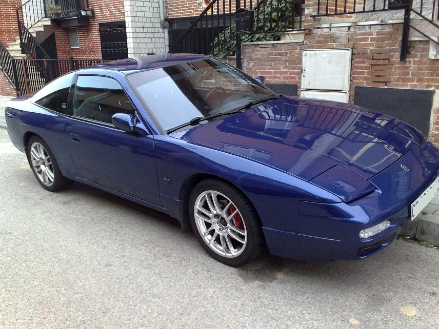

Yo por lo que llevo visto, unas 18 sin bodykit y unas suspensiones regulables en altura queda el coche como un todoterreno, y tambien dependiendo del diseño interior de la llanta el efecto se acentua aun mas, y por otro lado unas 17 con un body kit se ven muy pequeñas, asi que, sin body kit mejor unas 17, con body kit unas 18. en 18 la medida digamos que ideal es 225/40 y si nos ponemos serios una 225/40 delante y una 255/35 detras, que es lo que traen algunos mercedes o bmw de casa, ahora que prepara guita (pasta) xk esos zapatos no los regalan…,
Yo si por el momento no tuviera pensado nada de body kits ni suspensiones regulables en altura, me compraria unas 17 ( que para meter unos buenos frenos te van a hacer falta ) y luego si le pones un bodykit vendes las 17 y montas unas 18, eso si te apetece claro, que los japos muchos se quedan con la 17 :wink:
tienes razon skun, si mi idea es meter bodikit, pero si ay que ir 6 meses con si el y con las llantas de 18" pues como que me da cosa, porsi quedan grandes, aunque para comprar llantas y zapatos quedan otros 6 meses jaja minimo eh

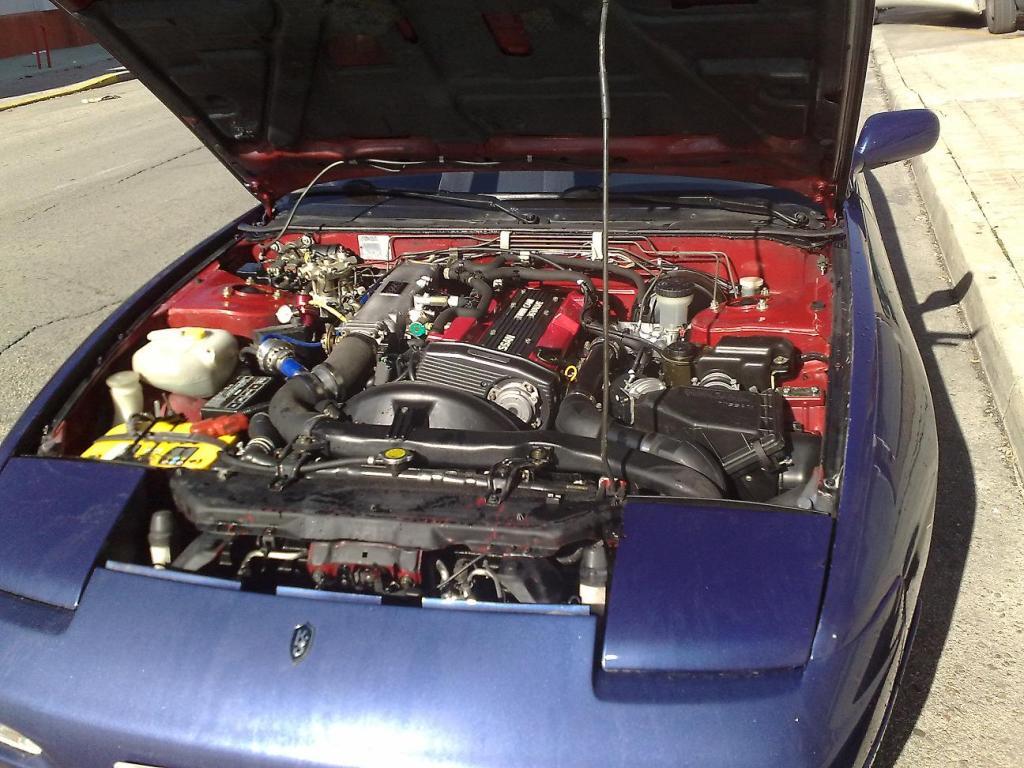

Bueno, ya he montado los intermitentes delanteros blancos y los proyectores, me quedan los laterales, los traseros y los antinieblas tipo kouki que pillé… también he comprado un oil catch tank y un kit de manguitos en rojo para hacer un poco de “dress up” jejeje, pero como todavía no he terminado nada de esto, pues lo pondré más adelante detallando el proceso cuando esté.

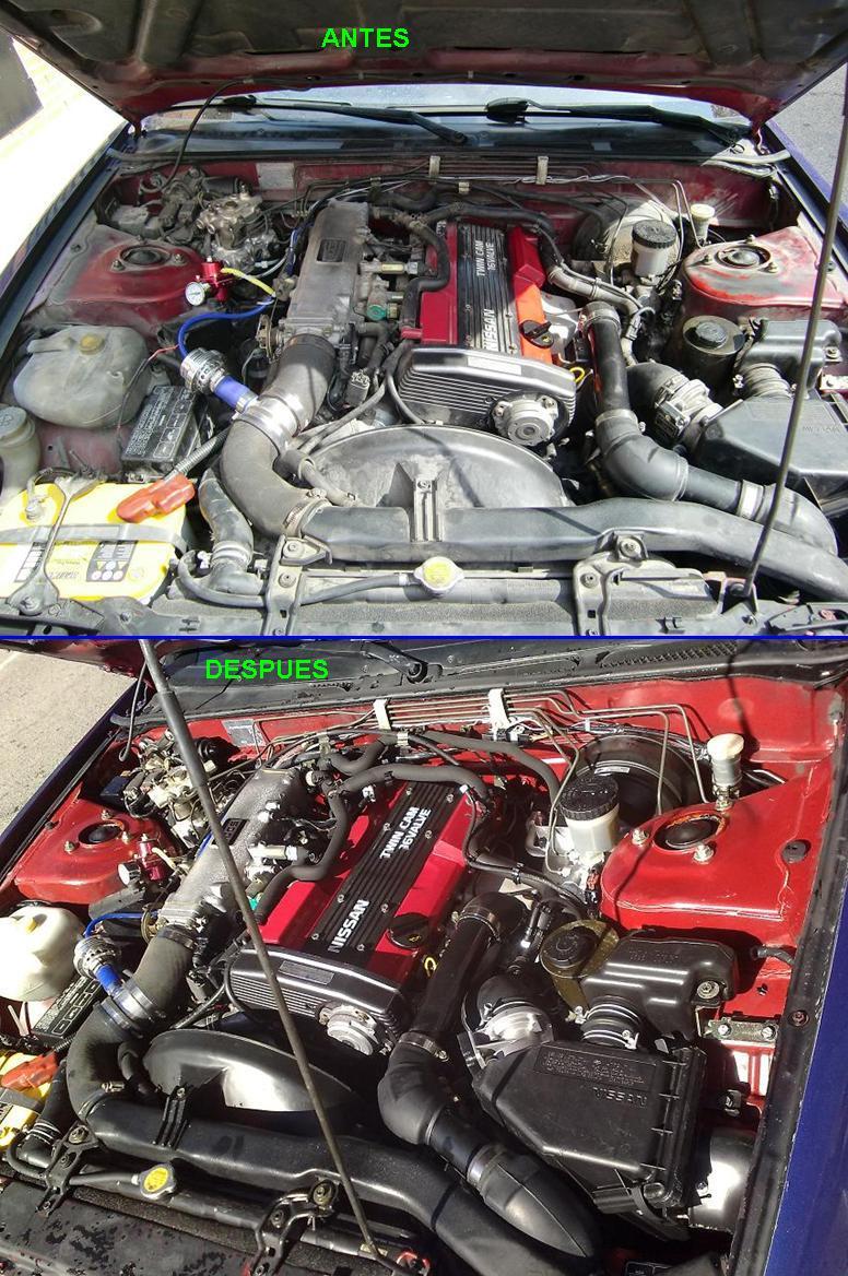

Lo que os puedo mostrar ahora es algo que debía haber hecho hace años… jajaja limpiarlo! mirar que bonita esta silvia :roto2gaydude:!!!:
Nikel tio! jejej se ve tanto s13 modificado que ver uno con el motor original y tan limpito da gusto!!
Por cierto, como lo has limpiado? yo despues de terminar ls cuatro xorradas que estoy haciendo tb le toca limpiada al vano, y se que lo mas practico seria un buen petroleado pero no se… hay mucho conector con el protector de goma resquebrajado o partido y aunque los cables se ven bien a mi me da que si lo baño entero algo va a dejar de funcionar fijo, y por otro lado lo de liarme a limpiarlo a mano, se que a muchos sitios no voy a llegar bien y dudo que quede limpio limpio

respecto a la limpieza, estuve en tu mismo dilema muchiiiiiiiiisimo tiempo (no dire que haya sido la excusa para no haberlo limpiado en un año, pero casi jajaja) y mira, al final me tire a la piscina, porque sabia que nunca quedaria tan bien haciendolo yo mismo con un trapo, que si lo llevaba a petrolear, asi que me atreví… despues de mucho informarme.
desgraciadamente ya no vas a encontrar ningun sitio que te lo hagan con petroleo (seria lo suyo) pero en el sitio donde lo llevé yo (en coslada, madrid) por 30€ te tapan las partes delicadas, te lo lavan con agua caliente, disolventes de grasa que no atacan los manguitos, encerado para rehidratar plasticos, incluso lavan el carter y la parte de abajo, etc. Luego lo secan con aire a presión… aun así, efectivamente, luego el coche no iba bien (pro eso recomiendo un dia soleado), le costo un pelin arrancar (por las bujias que derivaban a masa) pero en seguida arrancó, lo tuve con el capó abierto media hora a ralenti y luego me fui a dar una vuelta por autovía. Un día despues, aun con todo seco , todavia rateaba de vez en cuando, asi que desconecté todos los inyectores, el sensor de posicion de la mariposa, el transistor de potencia, caudalimetro, etc, lo limpie todo y lo volvi a montar, y voilá!!! como la seda… incluso ahora noto que corre mas pero esto es psicológico jajajajjajajaja
asi que ya ves… yo para esta limpieza gorda he tirado por la opcion bestia, ya de ahora en adelante lo haré a mano (mira que asco, el antes y el despues xD como los anuncios de KH7 :D)

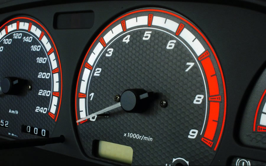

Una preguntilla, donde pillaste las esferas que llevas? me encantan tio quiero unas iguales! xD
jajajajajja el mio se irá para tu tierra de viaje espero! XD a raiz de que un chico buscaba uno y le comenté queel mío le podría interesar la gente me ha empezado a preguntar bastante xD
la verdad esq no tengo ni pensado ni intención de soltarlo, pero si se tercia, pues… oye
Las esferas son MoMaN, tienen pagina web pero no la encuentro, su tienda ebay es esta:
http://stores.shop.ebay.es/MoMan-Plasma-Tacho
La verdad es que son de las mas elegantes que he visto, las tenías en varios colores de iluminación si no recuerdo mal, y te ofrecen varios diseños también para el mismo coche, incluso con tope en 300kmh (esto no se como se adaptaria al cuentakm jajaja)

Tema interesante, como montaste las esferas? lo digo porque en teoria con solo desmontar cuadro, quitar las agujas y ponerlas seria suficiente, pero nada mas lejos de la realidad!! al quitar una aguja el reloj normalmente deja de marcar bien y en segundo lugar al intentar quitarla en lugar de salir la aguja del eje, puede que salga la aguja con el eje todo junto y ahi si que adios muy buenas al reloj… podrias explicarnos como lo has hecho? Ademas y sobretodo para que nadie por querer hacer el cuadro bonito acabe cargandoselo.
no se cual tendras tu kernel, pero el retroiluminado en azul tiene que ser una pasada jja
queda de lujo ese cuadro !!
Las mias son precisamente retroiluminadas en cian jejejejej bonito bonito :slight_smile:
ufff podría hacer un brico de esto, pero hace tiempo que lo hice y no creo que me ponga a desmontarlo otra vez para sacar fotos del proceso, así que lo explico aquí ;):
primero de todo tienes que quitar la tapa de plastico de debajo del volante (la de encima de los pies) así como la carcasa de plástico superior e inferior (donde van los intermitentes, llave, etc). Es facil, son pocos tornillos
después tienes que soltar la caña de dirección ya que la “careta” del cuadro no va a salir si no bajas el volante (por lo menos, no sin romperla), por lo que veras que la caña del volante va únicamente sujeta por 4 tornillos bien gordos, una pareja cerca de los pies, y otra pareja mas cerca del volante. Creo que basta con aflojar las tuercas y ya baja mucho el volante, no sé si es necesario quitarlas.
Una vez tienes los plasticos fuera y el volante abajo, la careta del cuadro (donde están los aireadores, el botón de los warnings, el de dejarl os faros arriba, etc. ) ya se puede sacar sin problemas, únicamente desenchufando todos los cables de los botones que lleva.
Entonces ya te queda el cuadro pelado, el cuadro tiene 4 tornillos nada mas si mal no recuerdo y sale muy bien, tiene un conector que se desenchufa y listo
Con esto ya te puedes llevar el cuadro fuera del coche y ponerte a “operar” jejejeje, hay que desmontar primero de todo el cristal (recomiendo usar algun tipo de guantes o sino irás dejando tus huellas por todas partes) y la carcasa de plástico negro que sujeta las esferas de serie. Sale sin más complicaciones
Una vez fuera esto, para poder poner las esferas nuevas (no es nisiquiera necesario quitar las viejas, va según gustos, yo las dejé por no quitar los pitorritos que hacen el tope de la aguja para cuando apagas el coche) debes quitar las agujas
Las agujas nunca quedarán bien si no sabes cómo hacerlo, aquí es donde yo jodí un cuadro entero por enredar (menos mal que tenía varios jajajaja). Lo que hay que hacer es saccar las agujas tirando, da igual si salen con o sin el palito metálico. Te tienes que apuntar donde hacen tope para luego dejarlo donde estaban, o te tocara montar y desmontar el cuadro 7 veces probando cada vez.
Una vez quitadas las agujas, quitas las esferas de serie o las dejas, es indiferente, yo quite todas menos las que tenían palito
después pones las esferas de plasma encima, puedes ponerle un punto de pegamento, un celo doblado para que pegue por los dos lados, un moco… a elegir XDDD pero si no ponse nada, se te moverán en el proceso y te darás cuenta cuando ya tengas todo montado! jajajajaj
ten en cuenta que las esferas tienen un cablecito, canaliza esos cablecitos fuera del cuadro, por algun sitio. Yo les puse termofusible para que no se moviera)
una vez tienes todas las esferas toca poner las agujas otra vez, para eso MUY IMPORTANTE siempre se ponen primero los ejes de metal y DESPUES la aguja en sí, de plástico… es decir, IMPRESCINDIBLE SEPARAR LAS DOS PIEZAS, o sinó, nunca entrarán lo suficiente y por tanto no se moverán bien.
Clavas el eje de metal hasta donde entre, sin miedo, los marcadores son de glicerina y tienen el fondo duro (sin atravesarlo claro). Una vez el eje de metal esté bien metido, es momento de poner la aguja. Para eso la sobrepones en el eje de metal un poquito, lo gusto para ver que se mueve, y compruebas que dejas el tope donde estaba antes de desmontarlas (deberíais haberlo marcado :wink: )
una vez encontrado el punto, las metes un poquito mas, a gusto del consumidor, que queden firmes pero no tan metidas que rocen con las esferas (típico). Tranquilos por esto porque como el eje metálico está bien metido, no hace falta que la aguja de plástico vaya al ras para que funcione bien. Yo dejé 1mm entre la aguja y la esfera.
después de todo esto sin montar nada te llevas el cuadro al coche, lo arrancas, y miras que todo marque bien ,suba y baje la temperatura, gasolina, rpm, y la velocidad, te va a tocar rezar por haberlo dejado bien a no ser que quieras conducir el coche con el volante suelto, o montar todo y desmontar todo 4 veces…
una vez hecho el chequeo previo, proceder a poner la carcasa negra que sujeta las esferas, el cristal, dejar bien sacados los cablecitos de las esferas de plasma, y montar todo otra vez en el coche.
Os vendrá un transformadorcito, que necesita alimentación de 12v (yo lo puse con el cable de la radio que indica si las luces están encendidas o no, para que se enciendan al poner las luces). Luego al transformadorcito van los cables que salen del cuadro (los de las esferas). Es facil de instalar y hay hueco de sobra para albergar todo.
por ultimo, volveis a montar la careta, apretais el volante, poneis las cachas de la caña de direccion y la tapa que vae n los pies y a DISFRUTAR!!!
Espero haberme explicado bien, ojalá tuviese fotos, si alguien se anima a hacerlo seguro que entiende perfectamente lo que he ido poniendo y aquí estaré para ayudaros :wink:
