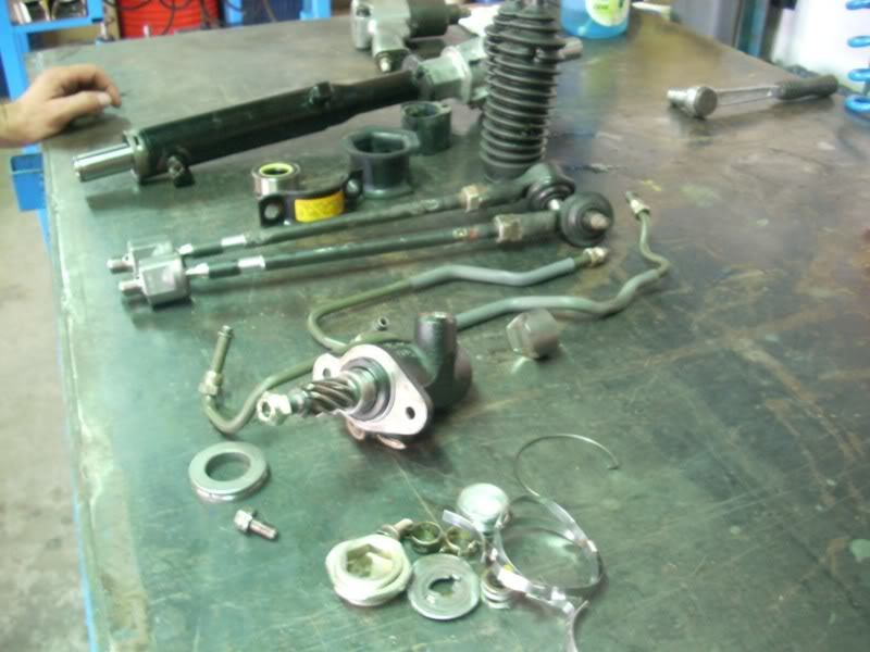

Hola, como sabeis alguno, nada mas quedarme el 3000GT, empezó a perder líquido de direccion a chorro por la cremallera. Compré a un compañero del foro una y me la cambiaron en un taller de mi confianza, funcionando perfecta hasta ahora. La que le quité, he decidido repararla y tenerla de reserva por si las moscas. Si alguien sabe donde conseguir un kit de reparación, por favor que me lo diga. De momento pongo las fotos que le hice en el prodeso de desarmado y limpieza. Cuando tenga el kit, colgare las fotos de sustitucion de retenes, rodamientos, cintas guía, rascadores y juntas, los cuales no he desarmado hasta que no tenga el kit. Me ha llevado mas o menos 1 hora, y no soy ningún gurú de la mecanica ni mucho menos. Lo que leo por aquí y por allá y poco mas. Un consejo, preparar trapos y sepiolita, porque en el proceso salta mucho aceite.

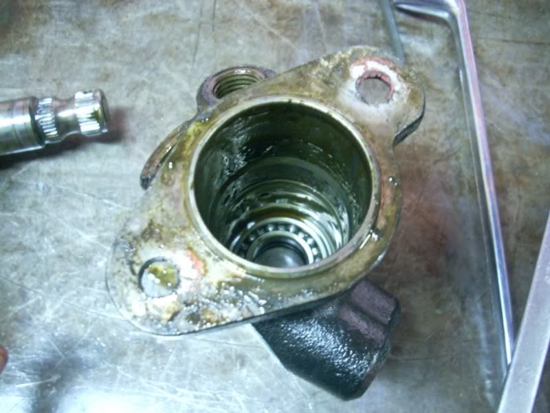

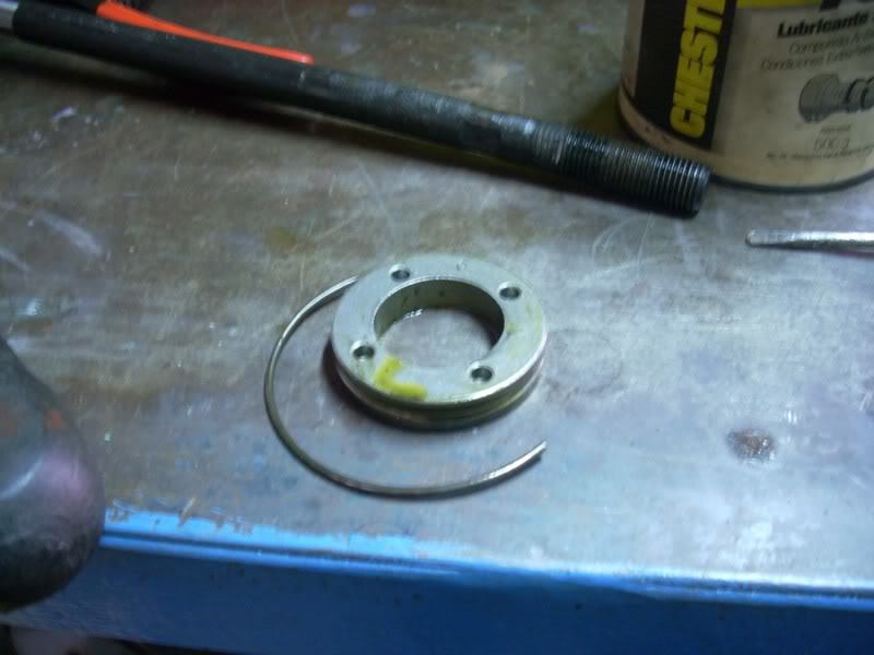

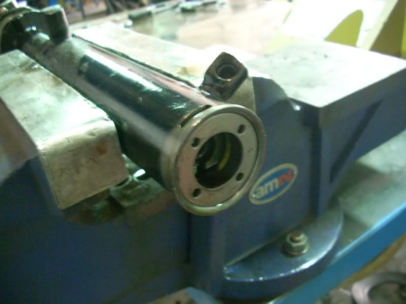

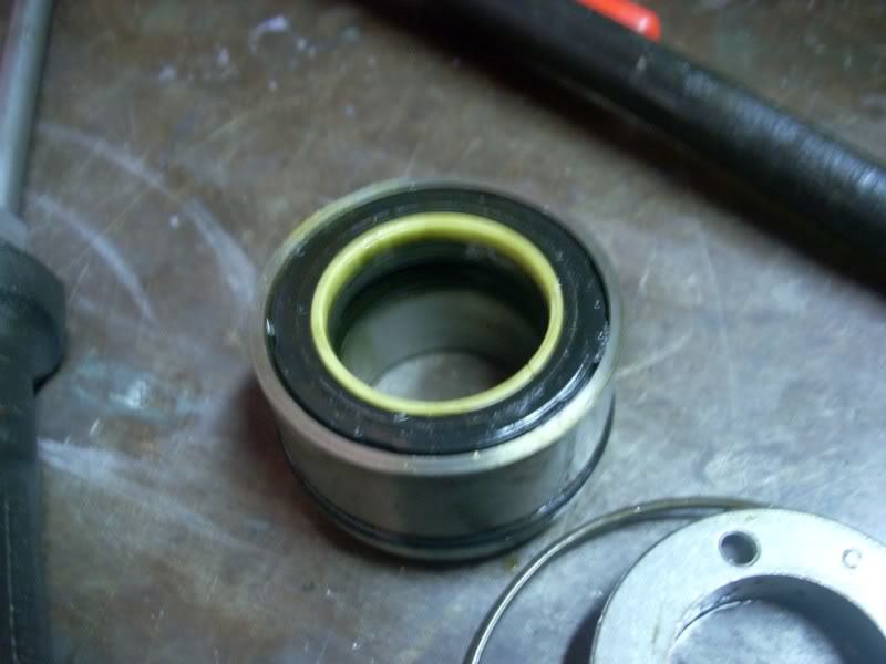

Coño, si era fácil. Pues aquí van las mas importantes, los que realizan el sellado del cilindro hidraúlico. Quitamos el precinto y sacamos la barra con la pieza que lleva el juego de empaquetadura que nos hará el sellado por el lado del precinto:
Al fondo del tubo hueco, nos queda el reten que sella por la parte del tornillo sin fin. (Sorry, falta la foto que haré cuando lo saque)

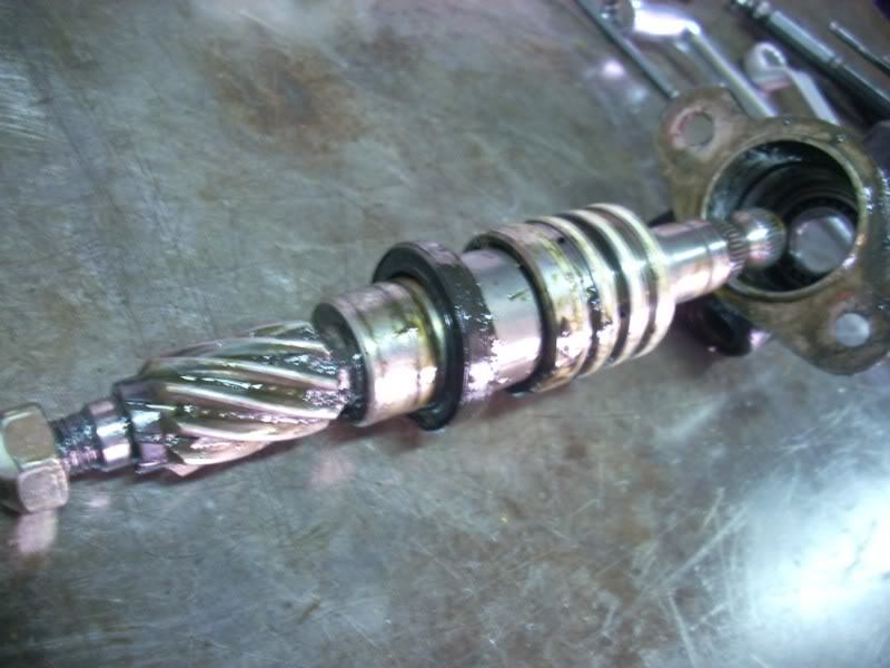

Ahora vamos con el sinfín ( o como se llame)
Con la maza de nylo, unos golpes y,

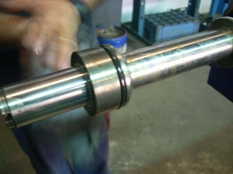

Al fondo, se aprecia el rodamiento, que tambien cambiaremos.
Y todo limpito de grasa en espera del kit.
Bueno, lo dicho, en cuanto tenga el kit, desmontaré rodamientos y demas piezas de sellado, poniendo fotos y explicando como hacerlo, para despues montar y prueba de presion.
