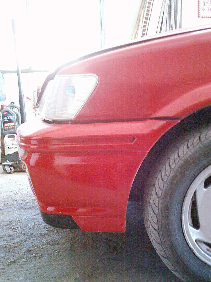

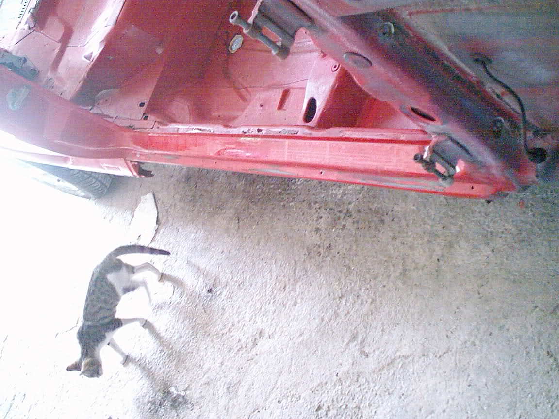

Bueno pues hace ya un año salvé un fiesta xr2i mk3 1600 cvh del año 91; del desguace ya que el dueño lo iva a tirar; asi que lo compré… estaba en bastante mal estado; aunque recien repintado pero muy mal y con bastante piel de naranja (ya empeze a pensar mal nada más ver el repintado) y al desmontar aparecieron algunos podridos en la chapa, así como abolladuras reparadas con cantidades industriales de masilla sobre todo en la aleta delantera derecha que hay que cambiarla…
Tras probarlo un poco además de tener opcion a comprarlo varato, (sin recordar que lo varato sale caro…) lo acabé comprando con la intencion de dejarlo algún día al 100%…

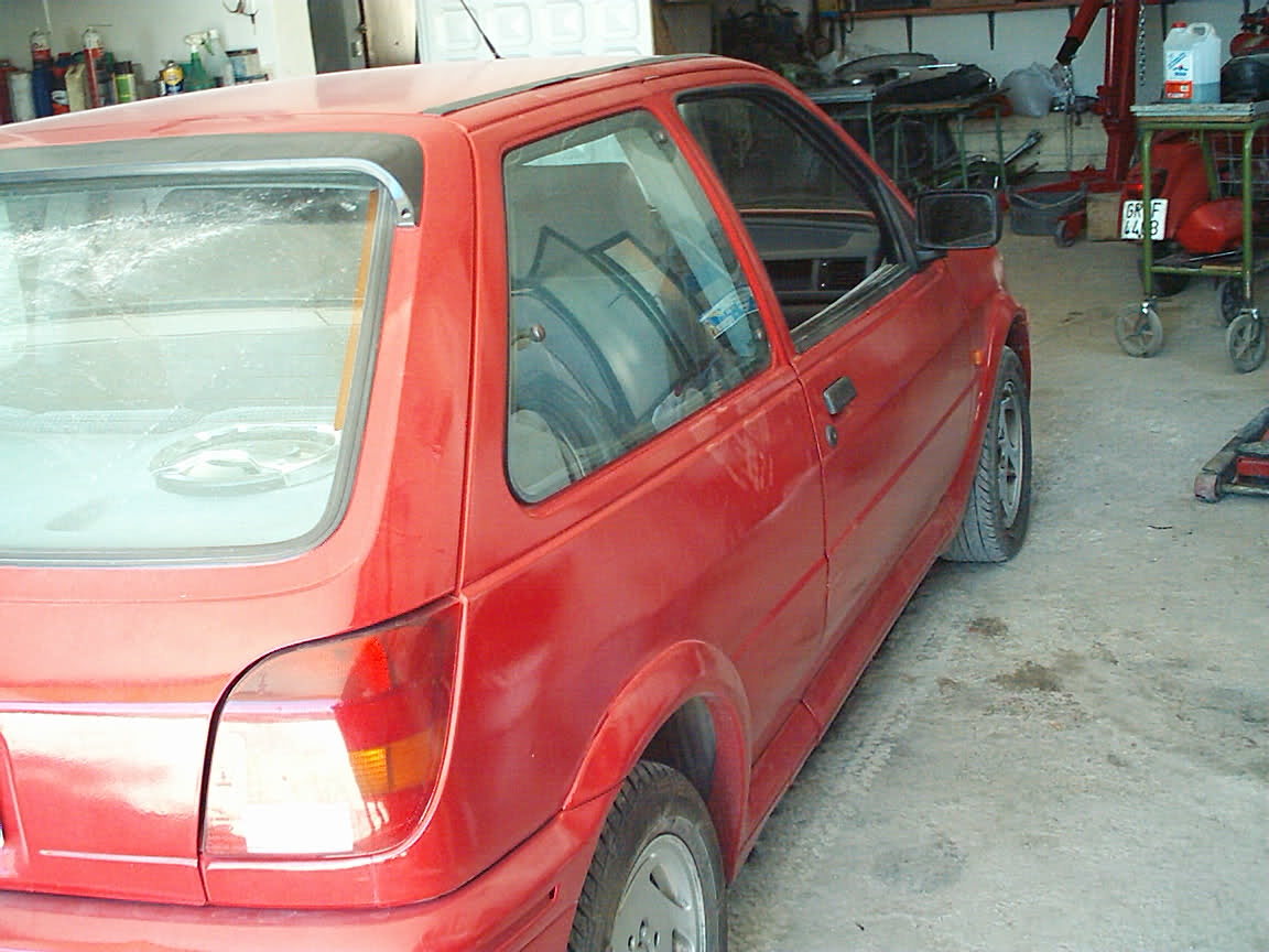

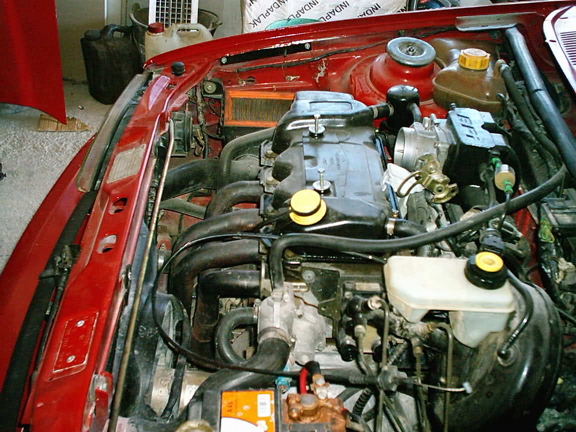

bueno empezemos presentando al cochecillo en sí; tiene un motor ford 1600 cvh 8v de 110 cv de potencia, con inyección l-jetronic y encendido estático ford e-dis el coche en sí pesa 900 kg (según la ficha técnica)…

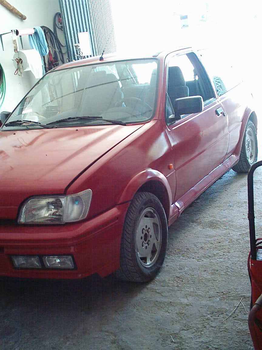

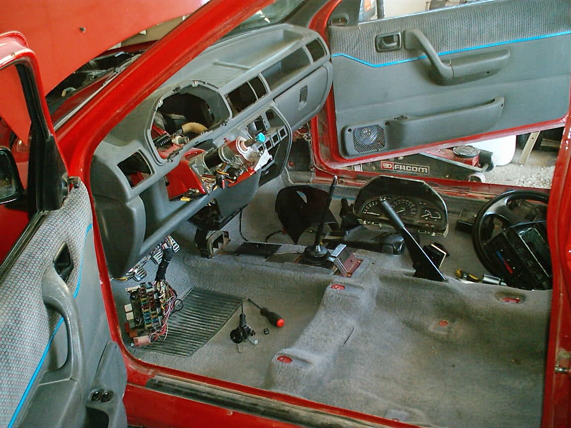

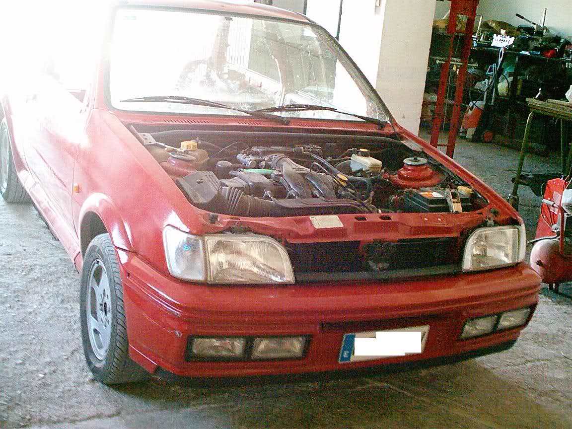

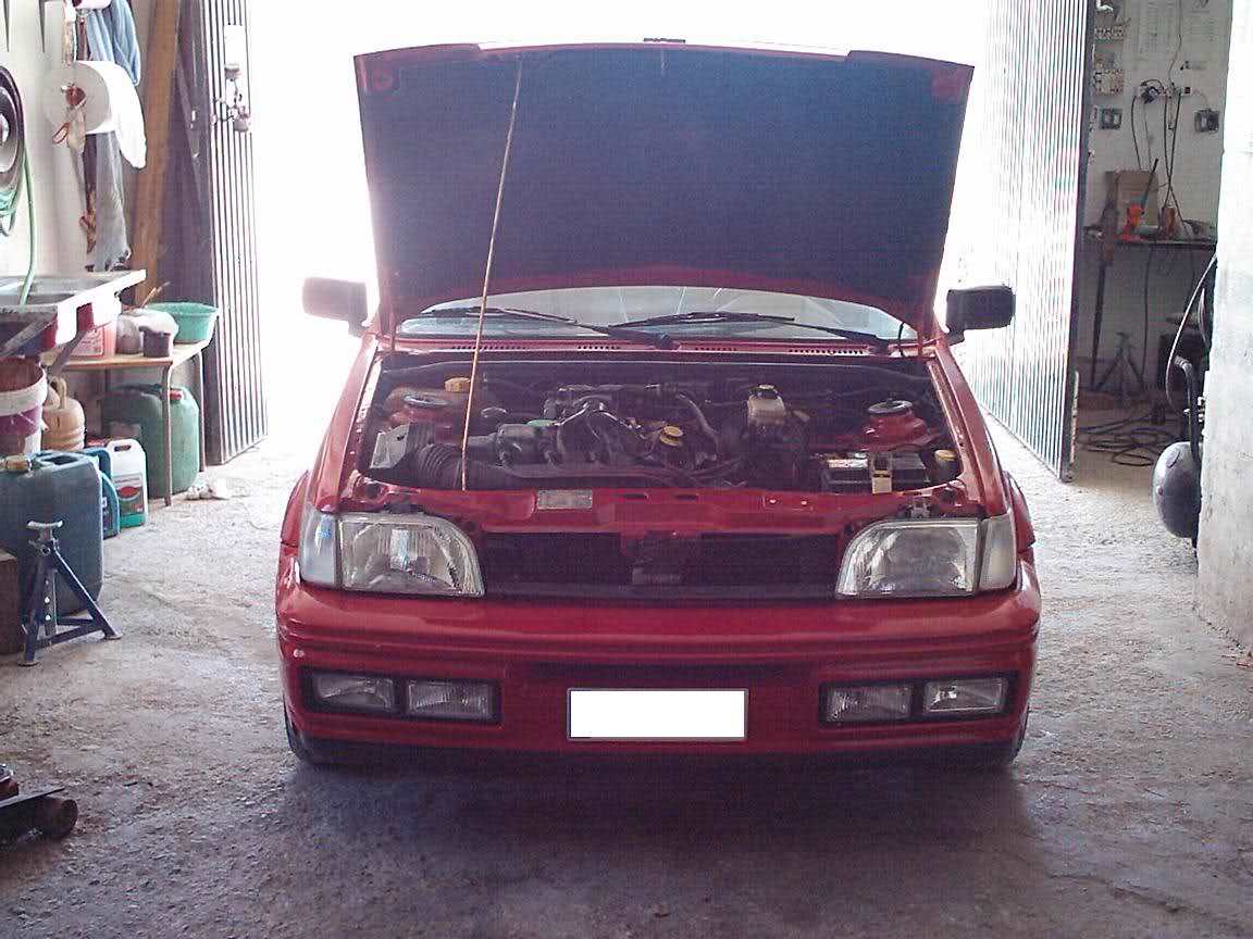

aquí unas fotos de antes de desmontar
mañana pongo más fotos y perdon por la calidad pero el movil no da más de sí xds…
saludos

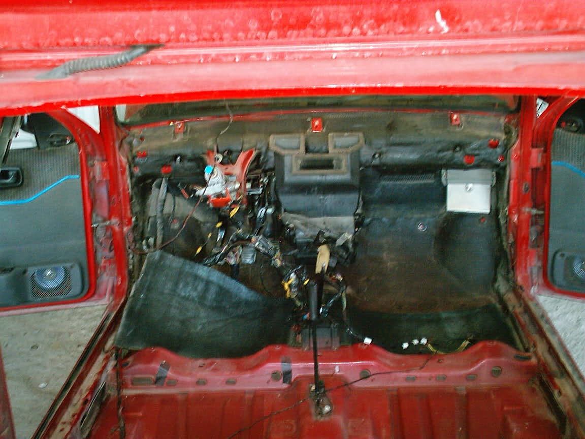

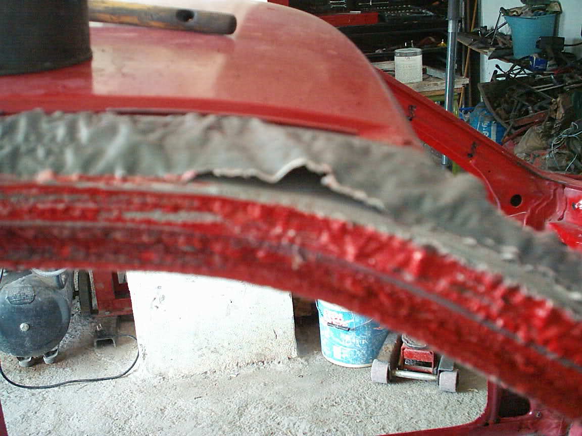

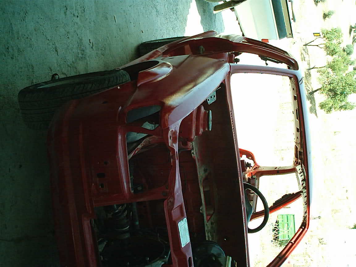

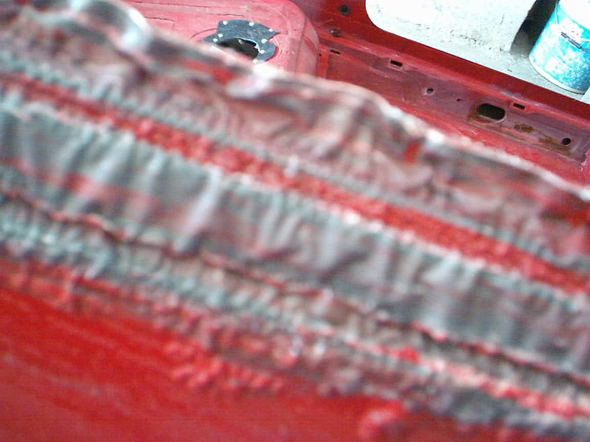

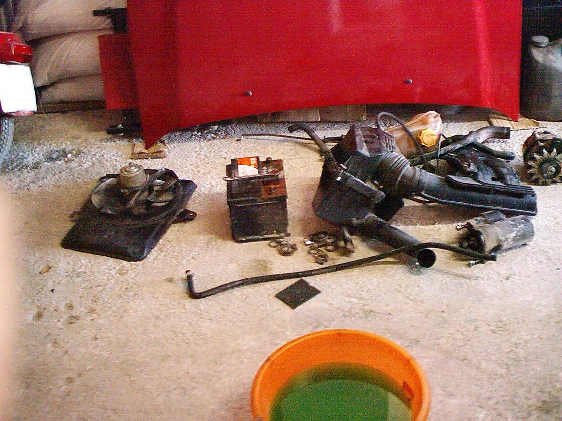

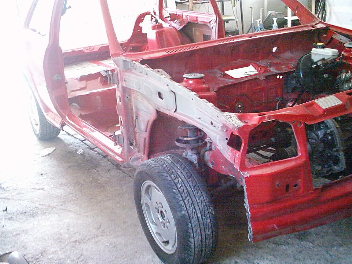

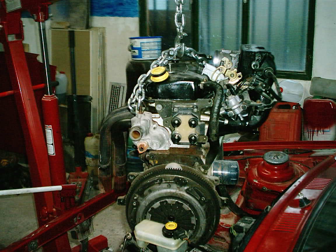

bueno pues pongo más fotos del desmontaje…
aleta chunga fuera

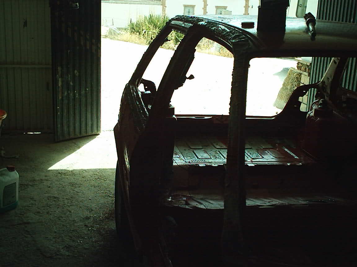

decapando el coche al completo con decapante químico

no soy pintor ni chapista; solo mecanico; el coche lo desmonto yo; le quito la aleta, toda la masilla que hay chunga; y toda la pintura del exterior; y depués un amigo chapista se encarga de dejarlo todo ok de chapa; en cuanto a pintarlo lo llevaré para que lo pinten en cabina…
una vez pintado continuo yo montando, reparando todo lo que este mal y mejorando algunas cosas que tengo pensado…
PD: si solo quieres pintar las aletas llevalas a pintar a un taller de pintura; no creo que cobren mucho por pintar solo las aletas…

bueno pues hoy a las una de la tarde llegue a casa del trabajo y terminé de decapar el coche; seguidamente el colega chapista le puso la aleta nueva, sacó todas las abolladuras al máximo (no eran muchas), reparó un par de podridos en los estribos y en el frontral del coche, alisó un poco los pequeños desperfectos con capas muy finas de masilla, imprimó todo y seguidamente lo aparejó; un maquina el colega (gracias por todo tio)… aunque hemos acabado a estas horas de aparejar el coche… no he podido hechar fotos del proceso porque el movil estaba caput de batería y mi cámara digital cascó… aunque mañana hechare algunas cuando ya lije el aparejo del coche.
