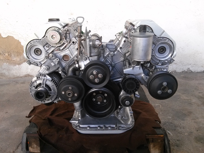

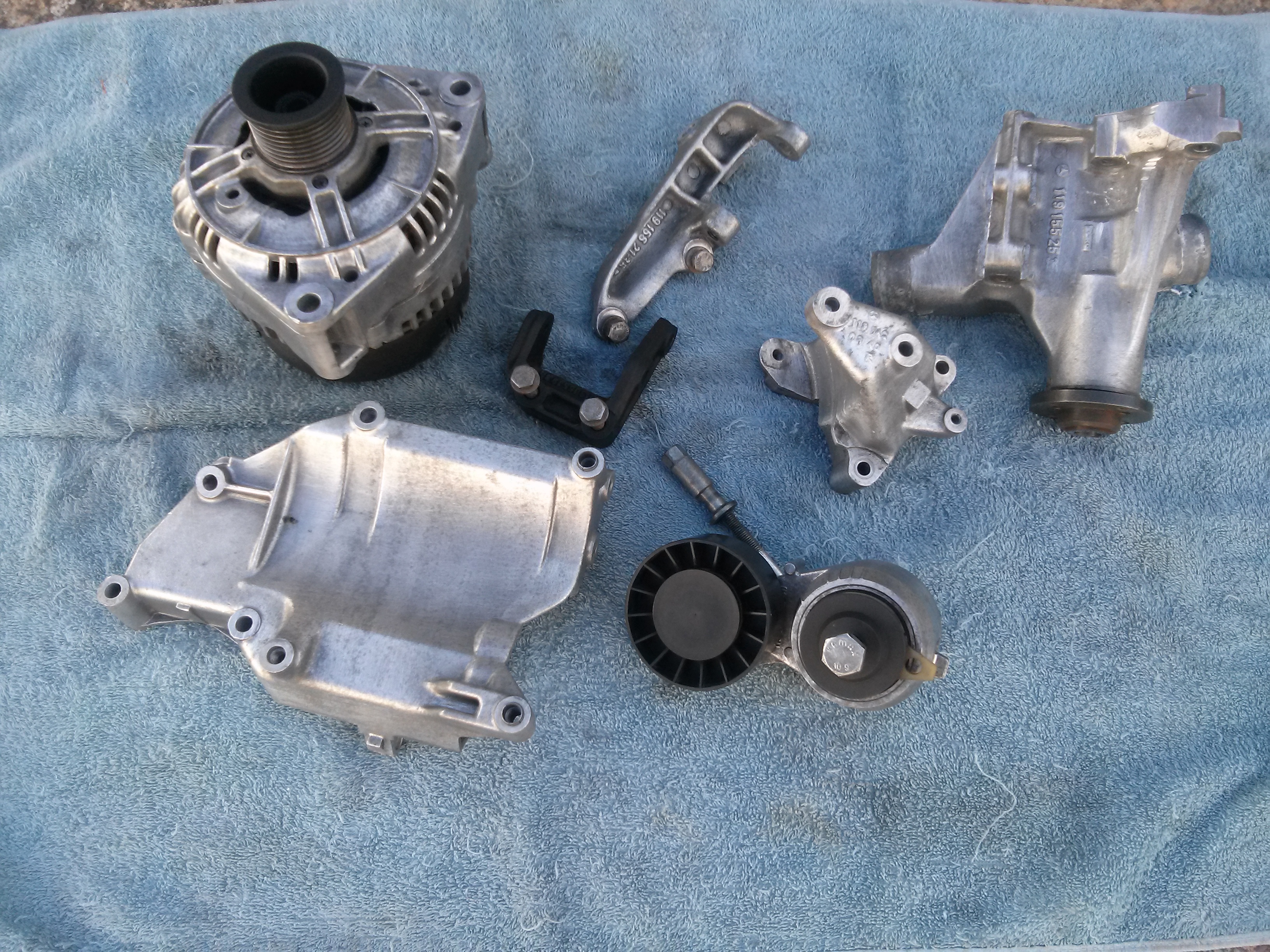

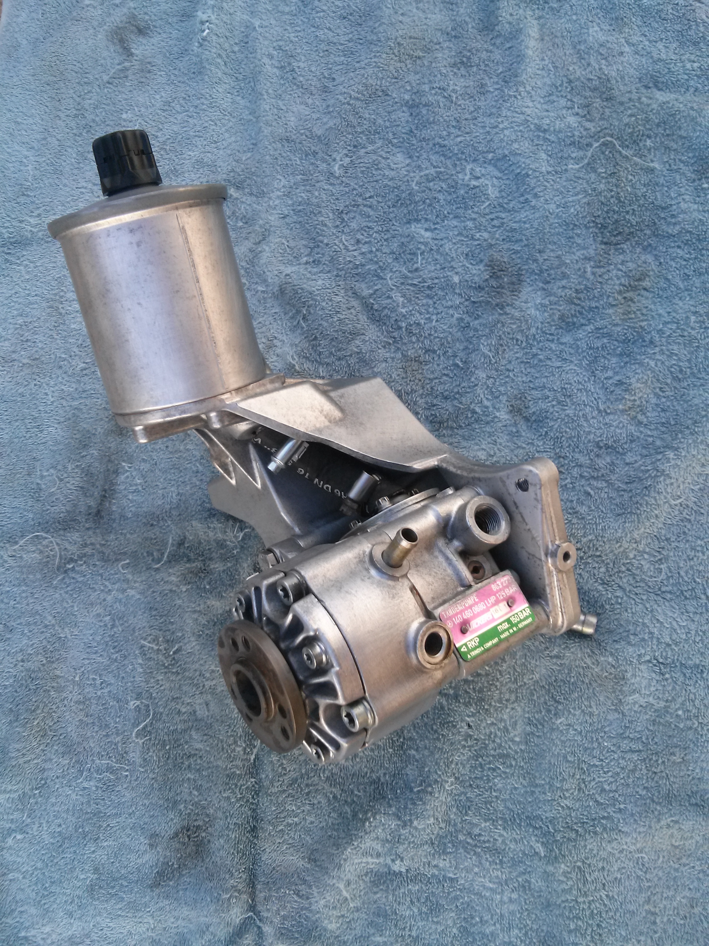

Limpieza y acondicionamiento (juntas, manguitos…) de auxiliares
Lo miré literalmente dos veces y me gustó lo que ví
Vaya curro solo limpiando!! No quiero imaginarme el curro que te debe dar la transmision…vas a montar caja manual??
Me he pegado buenos findes este veranito… Pero esto es asi, no se hace solo…
Claro, caja manual. Mas o menos tengo previsto como hacer la conversión/adaptación…
Precioso ese motor
Se ve una buena capa de barniz de aceite en las culatas, en los árboles de levas, etc. Imagino que no abras querido meterte en mas faena, no?
Mira que si después de tenerlo así, a huevo, luego tiene los segmentos en las últimas, o los casquillos de cigüeñal o de biela.
Me parece un buen motoraco y un buen proyecto para el s13.
Utiliza zotal para limpiar el aluminio, te lo deja niquel.
Suerte con el proyecto.
Gracias hombre!
Hombre, una capa de color aceite en el interior y en todos los internals del motor es de lo mas lógico. Otra cosa sería que tuviera mucha carbonilla…
Ya comenté que lo traje andando durante 400 kms. Dejate de casquillos ni de bielas, ja,ja,ja… eso está perfecto, el motor está bien. Los segmentos hubiera estado bien ponerlos nuevos, pero efectivamente no he querido abrirlo. Si alguna vez rompe, pues entonces le tocará. De cualquier forma, a eso se le pueden hacer cientos de miles de kms sin rechistar…
De todas formas, cuando arranque, es posible que le eche algun limpiador de interior del circuito del aceite…
Hay poco que limpiar ya… ja,ja…
Entiendo,espero ver que tal ira esta vas.:muscle::muscle::muscle:
Lógico si cuando el motor tiene muchos kilómetros y/o el aceite que han usado es una ful del estambul, pero no es bueno y creo que no hace falta que te digan el porque. Yo es que según lo tienes lo veo igual que si cambias el alicatado de la cocina y no cambias las tuberías viejas. Pero vamos, que si a ti te vale con lo que le vas hacer o le has hecho pues bien, el proyecto es para ti y para tu disfrute, tu eres el que pone en la balanza y toma las decisiones.
Tambien se que esos motores los tienes funcionando con mas de 500 mil Km., pero…
Espero que me hallas entendido desde el principio… No es critica, solo era una observación :wink:
Por supuesto que el motor tiene sus kilometros. El motor está bien, no es nuevo, pero está en buenas condiciones. Por ahora, no voy a reconstruir el motor entero porque tenga el interior de color aceite…
Ningún problema con eso, cada uno puede dar su opinión… :+1:

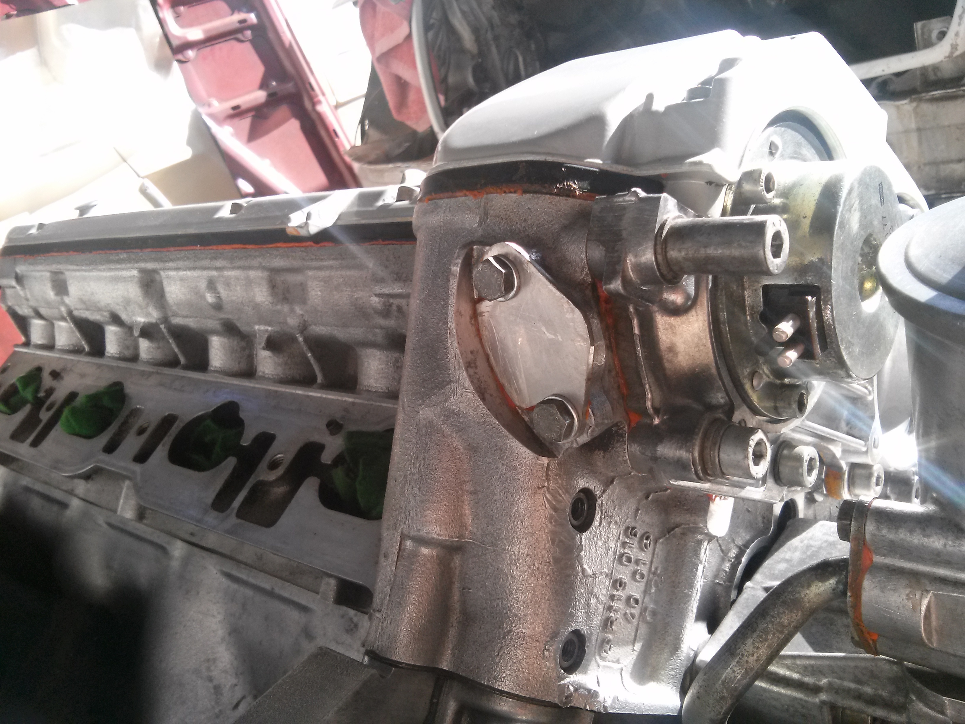

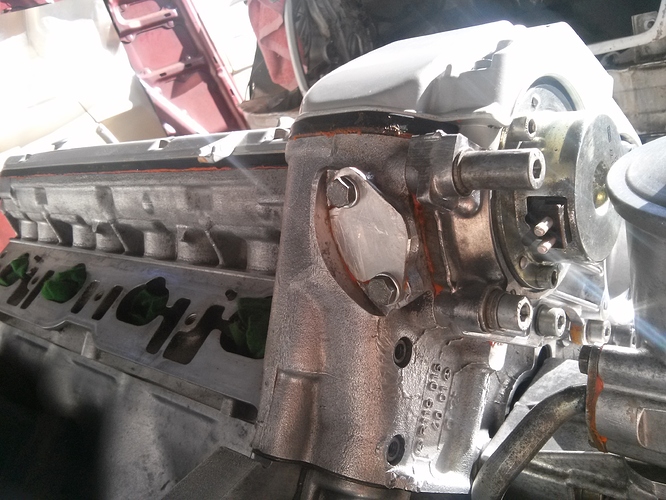

Con todos los accesorios puestos…
Al motor se le ha eliminado:
Los distribuidores de encendido que llevaba en cada culata. Se pueden ver las circunferencias exteriores de cada tapa frontal de culata, sin nada, donde antes iban los distribuidores. Ya no hacen falta porque el sistema de encendido será otro diferente y nuevo, gestionado por la Megasquirt
El compresor del aire acondicionado, ya que por ahora no va a llevar. Menos tubos y estorbos en el vano.

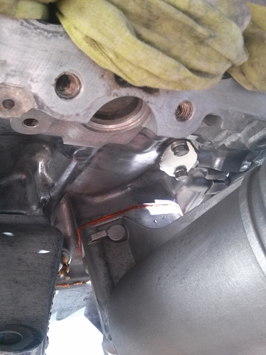

La bomba de aire secundaría que metia aire en la admisión procedente del escape. He tapado el orificio de donde sacaba los gases con una tapa que me he hecho. Esa de la foto que va con dos tornillos, justo detras de la carcasa del filtro…
El sensor de levas que ya no me hace falta con la Mega. Lo podia haber dejado puesto y luego sin enchufarlo, pero he preferido quitarlo y tapar el orificio con otra tapa.
