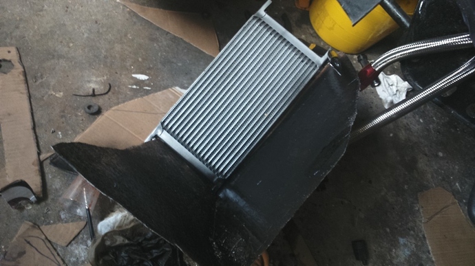

me han entrado las prisas ahora para montar el radiador de aceite ya que al parecer el turbo va a poner bastante calentito el aceite. si anteriormente lo no monte es porque nunca me decidi a comprar el sandwich termostatico mocal, ya viene uno de camino.
otro de los motivos era que vi que el circuito de aceite iba a ser demsiado largo, cosa que no me hizo mucha gracia. el caso es que he reubicado el radiador de aceite ya que este lo tenia montado entre el intercooler y el radiador de agua.
el mejor lugar para tener unas lineas de engrase mas cortas es donde lo he montado
por el calculo que he estado haciendo tendre 1.5metros de tuberia de la otra manera me salian 2metros.
de todos modos este lugar no es que me guste precisamente porque me puede suponer muchos problemas con el tema de estar tan cerca de la rueda… pero bueno hay que pensar en positivo
el caso ahora es que el paragolpes tiene una entrada de aire justo en el otro lado para el intercooler de serie por lo que ahora me toca cortar el otro lado
la verdad que nose como va a mantener la forma porque cada dia le corto por mas sitios ya apenas queda paragolpes
ademas estoy fabricando en fibra de vidrio un cajeado para que conduzca el aire directo al radiador, hoy solo he podido hacer la base mañana seguire con los laterales.
tienes soluciones para todo :wink: lo mismo te pones con mecánica, que electrónica o incluso fibra de vidrio.
y no has pensado ubicarlo dentro del vano? si llevas la batería atrás tendrás bastante hueco… al fin y al cabo el aceite es el elemento más caliente de todo el motor por lo que este donde esté siempre aportará refrigeración… tb puedes poner un capó con entrada de aire o fabricar una que lo canalice al radiador
una de las ventajas que veo es la turbulencia generada por la rueda, esta imagino que favorecera al paso de aire, ya que tanto el s13 como muchos otros coches de serie montan los intercooles y los radiadores de aceite en ese lugar. estoy planteandome como hacerle una tapa trasera para que vaya entre la rueda y el radiador y que tenga unas aletas para asi evitar chinazos, mas o menos como los pases de rueda de serie pero a medida.

bueno el miercoles recibi el sandwich mocal con las tuberias y los 2 racores que faltaban
olvide las llaves en el trabajo de 27 para poder engatillar los latiguillos y no pude montarlo pero segui trabajando en la caja de el radiador
esta hecha a medida para el hueco que he hecho en el paragolpes, tiene poca entrada de aire pero asi estare seguro de que todo el aire que pase ire directo
ayer monte todo y lo arranque pero empezo a perder, hoy he estado liado aun con eso y me rezuma ligeramente por una toma lo he tenido que dejar por hoy porque estaba muy caliente ya el aceite. el domingo me liare con el hasta que lo termine que el sabado que viene lo monto en la grua y…

hoy ya por fin he dejado el radiador de aceite montado

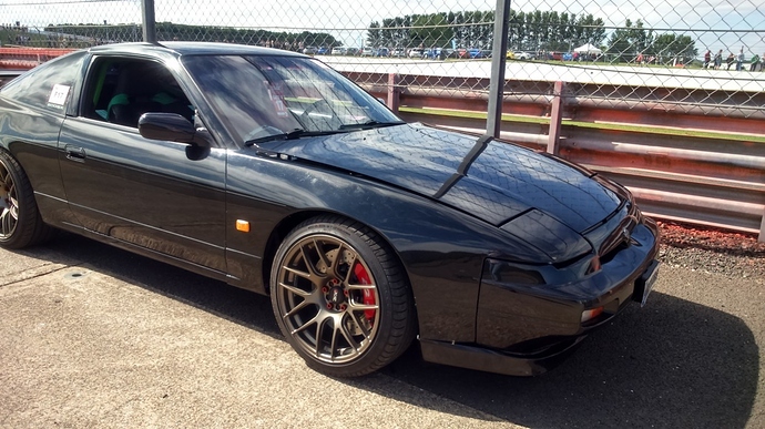

bueno pues ya he vuelto de Silverstone y de una pieza por suerte.
tenia 2 tandas, en la primera a la 2 vuelta un coche tuvo un accidente y… adios tanda. la pista estaba humeda, el s13 culeaba todo el rato.
en la segunda tanda a la 4 vuelta mi s13 dijo adios… el manguito de la rampa de la gasolina se rompio empezo perdiendo hasta que se salio y me quede tirado jodiendo la segunda tanda a los demas.
solo di unas 7 vueltas al circuito pero bueno la primera tanda fui soplando a 1.6 y el coche iba de lujo lo malo que el culo era muy inquieto por culpa de la humedad del asfalto.
en la segunda tanda con soplado de 1.8bares era una pasada el asfalto estaba seco y traccionaba muy bien.
ni que hablar de los frenos, estoy tremendamente contento con ellos un tancto muy suave y preciso no me arrepiento ni un pelo de haberme gastado lo que valen, son una pasada.
lo malo que iba la gente demasiado a fuego y eso me impidio probar el coche como me gusta ademas de no poder derrapar ya que es un circuito con unas curvas que en todo momento te tienden a perder el culo del coche pero bueno en otra ocasion sera almenos lo pude disfrutar a corto plazo. a ver si subo un video en buena calidad.
bueno ya he conseguido subir un video, es lo ultimo que se grabo antes de quedarme tirado el coche. a pesar de que no da sensacion se aprecia en el marcador que llega a 200km/h, que pena no haber podido dar un par de vueltas mas, bueno de haber terminado alguna tanda…
