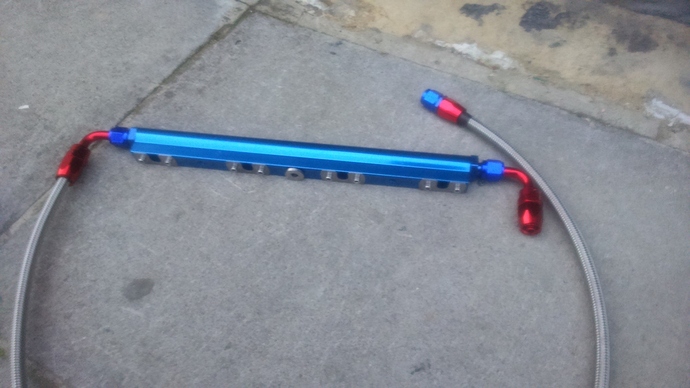

estas ultimas semanas he estado recibiendo los adaptadores los racores y la linea de gasolina. despues de lo ocurrido en silverstone voy a probar con el manguito de teflon trenzado, un consejo, si alguien quiere montar de teflon los racores tienes que comprarlos especiales para ello, no valen los normales para los de goma, cambia lo que hace el engatillado porque el grosor de la manguera de teflon es menor que la de goma
