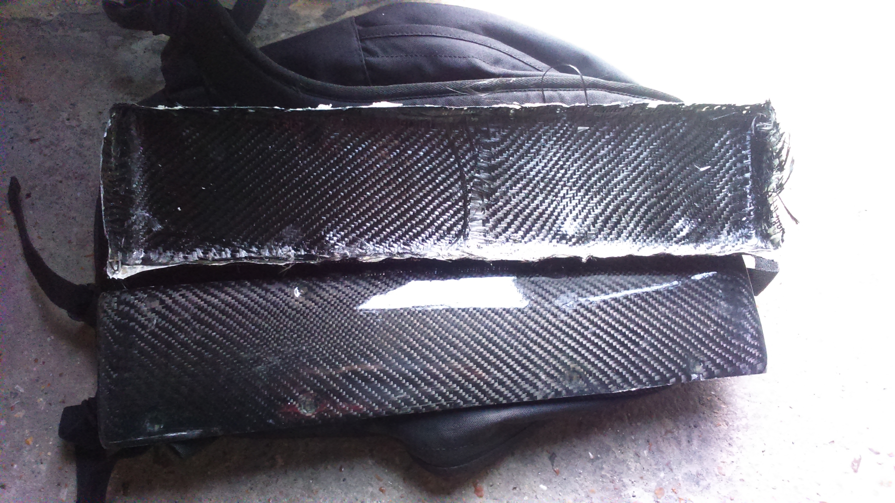

Bueno estoy haciendo pruebas con fibra de carbono. Hice una tapa de bobinas pero no salió bien hoy he hecho otra a ver que tal queda cuando la termine.

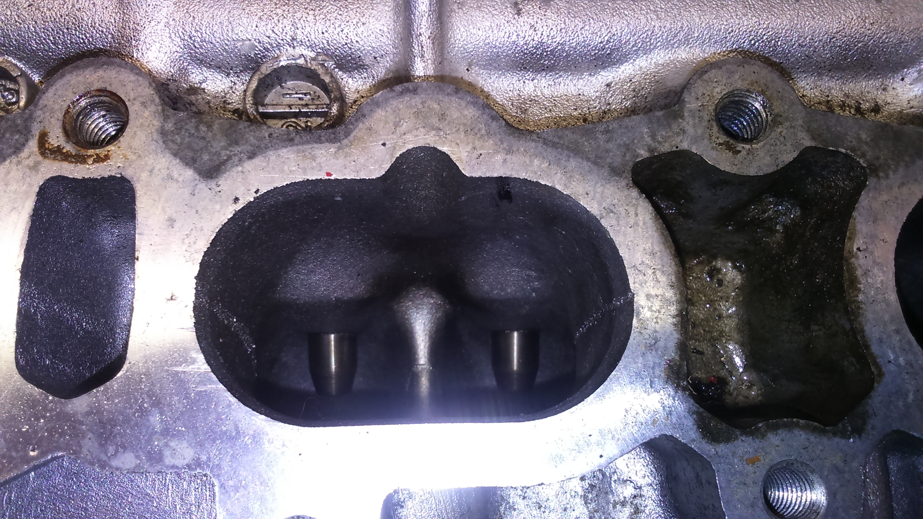

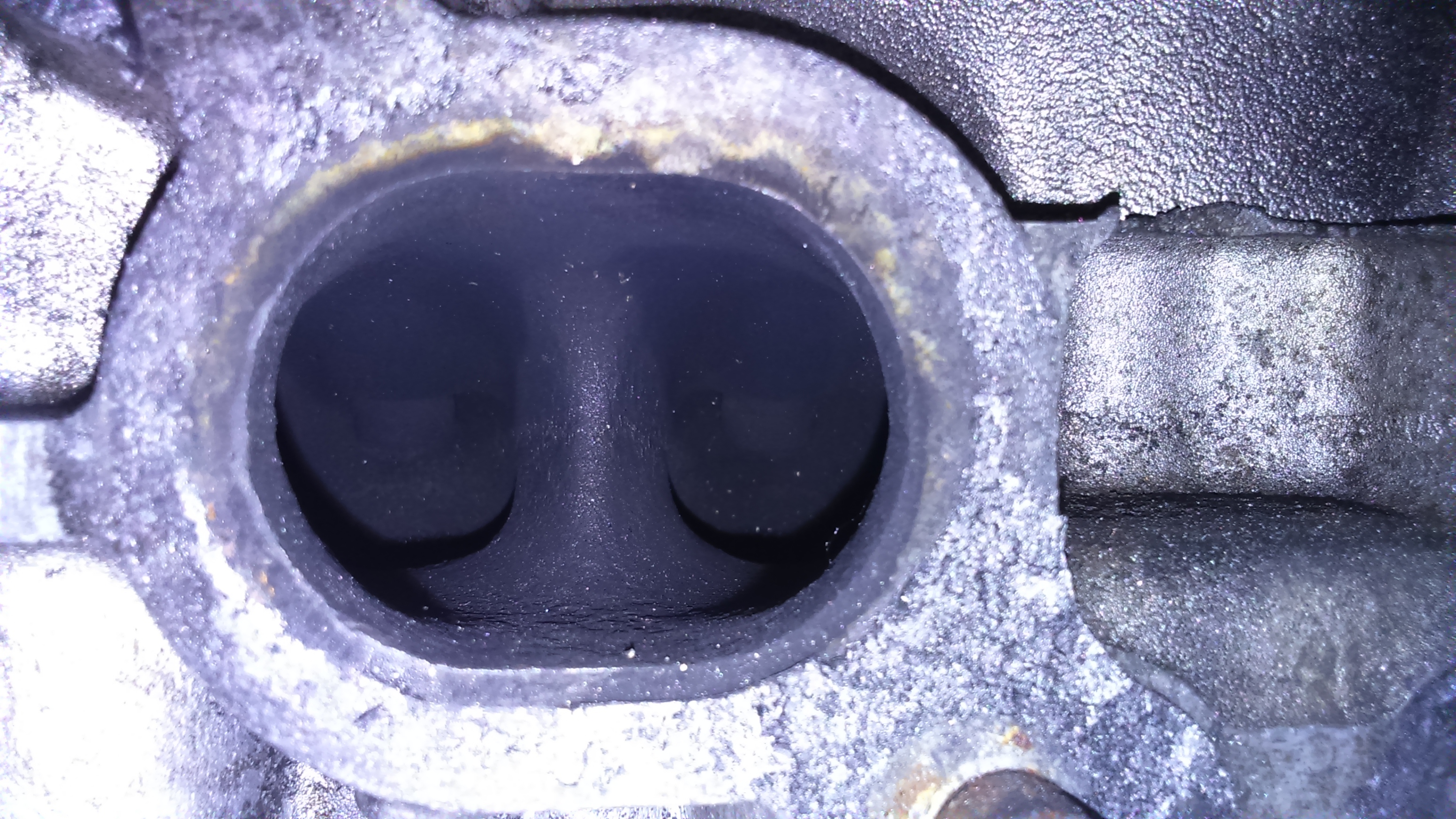

Estoy liado con una de las culatas que tengo de repuesto
Estoy ampliando en general el paso y afilando el tabique central
La verdad que lleva un monton de tiempo hacer esto, hoy solo he podido dejarlo así asique me va a llevar bastante tiempo terminarla.
El escape va a tener bastante trabajo quiero ver hasta donde puedo llegar ampliando porque es super pequeño el paso de la culata, es un 1,8…

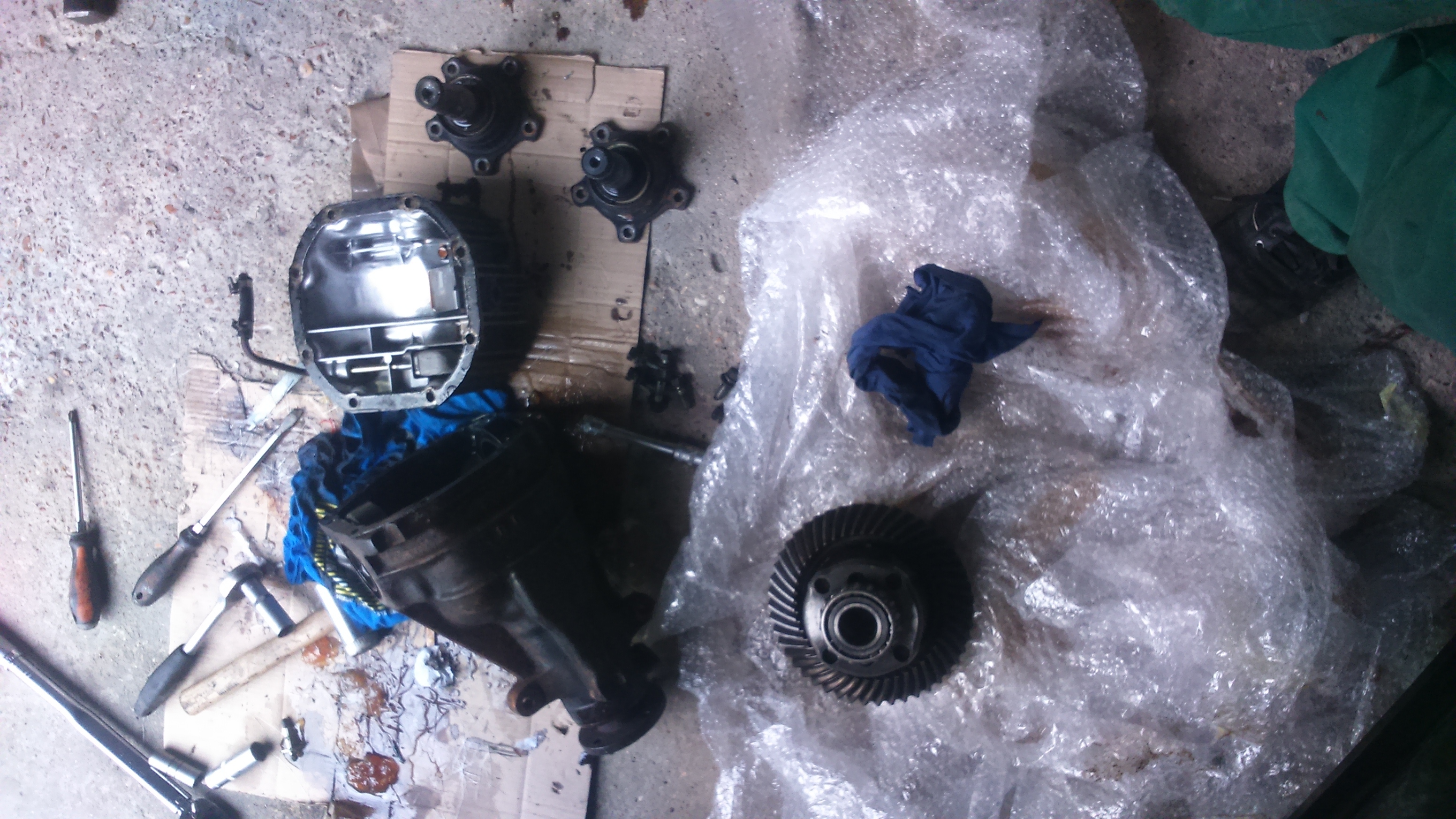

Este fin de semana he estado liado con el s13, sacandole la caja de cambios

Diferencial nismo de 2 vías

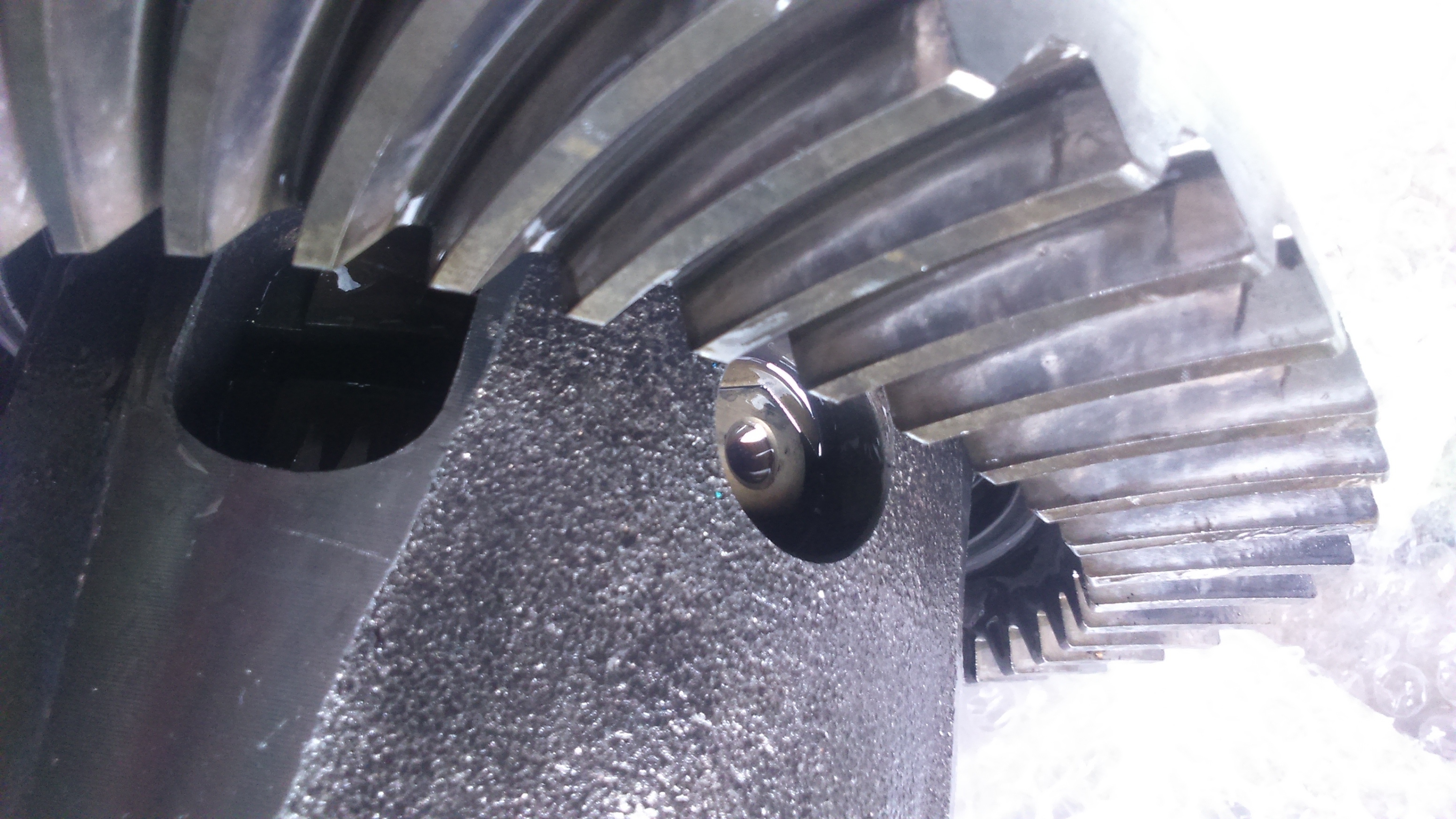

Deberías quitar la tapa trasera del diferencial y ver el grupo que lleva tu coche, veras estos numeros
Vale pues como ves en la foto pone
47:12 por lo tanto si divides 47 entre 12 te da 3’916666… Por lo que este grupo es de 3’91:1 eso quiere decir que cuando el palier central da 3,91 vueltas las ruedas darían 1 por lo que si buscas un diff de una relación superior será más corta ejemplo 4,3:1.
Excelente simon, no sabia de dónde salía la relación… ya puedo ir a dormir hoy :slight_smile:
Pues el que tengo ahora mismo es de 3,91.
Donde se encuentran los de 4,3?

Hay que buscar creo que los r32 algunos viene con el pero hay que buscarlo.

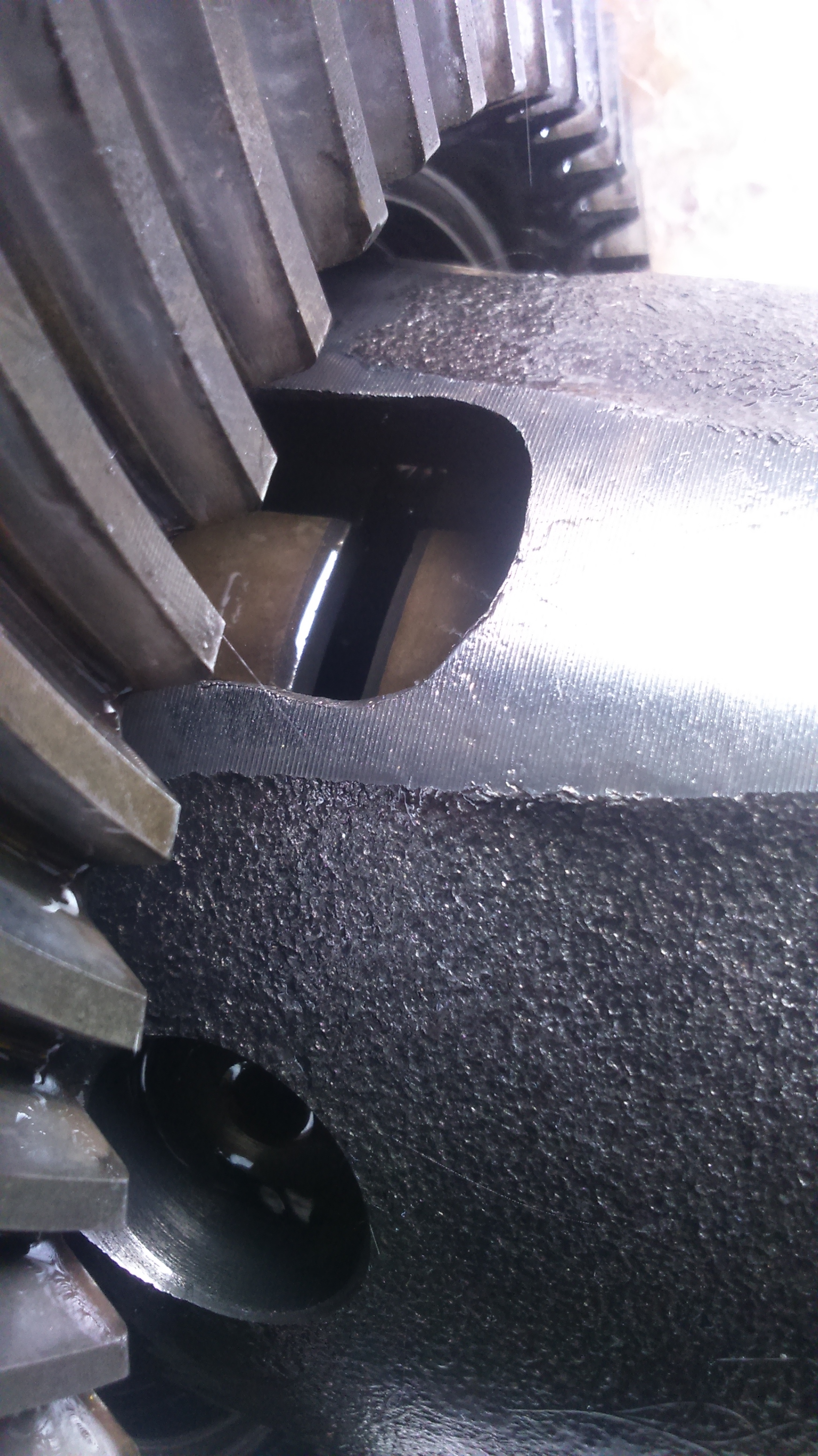

Hoy he desmontado la caja de cambios
He estado echando un ojo por encima y me he encontrado esto
el primario tiene muchisima holgura, justo esa es la 3-4 marcha ese selector por lo que me da que eso era el fallo que tenia que me rascaban la 3ª y 4ª
si alguien tiene mas experiencia que yo y me puede decir algo me seria de ayuda.
Por aqui se esta hablando algo de esto… Diff corto para s14
El diferencial del S13 japones es de 4,3…
Lo de la holgura del primario, te metera un buen ruido o zumbido, no?
No he escuchado ningún zumbido lo único de siempre un ruido a rodamiento pero eso desde que lo compre que por cierto tengo que mirar cual es.
