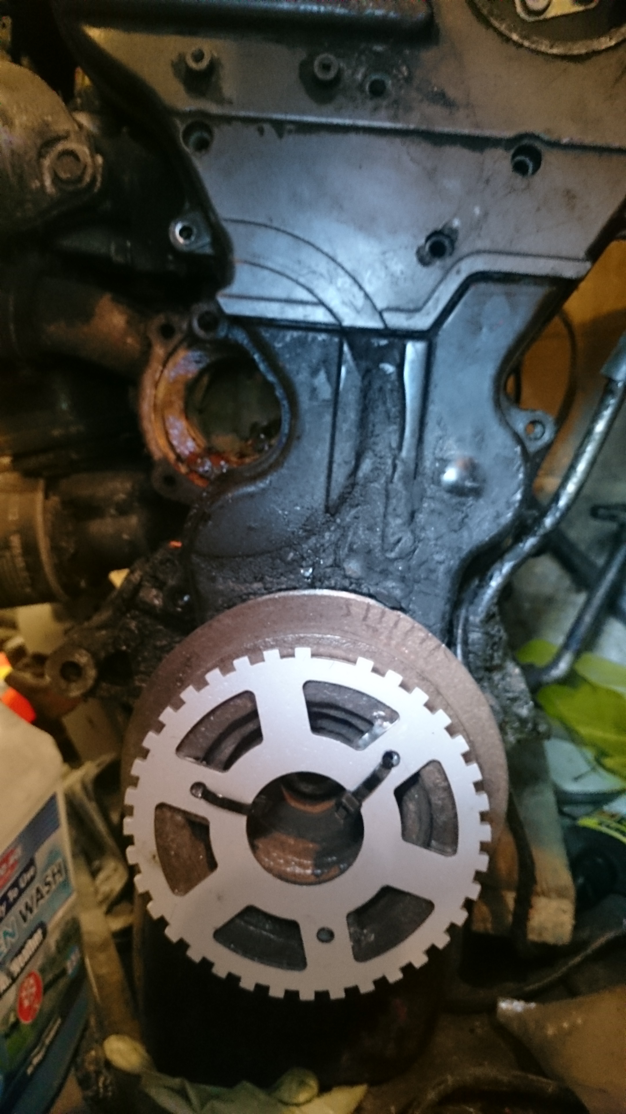

Bueno no pasa nada estoy esperando que me llegue una rueda fónica y otro sensor iat para ponerme de nuevo con la megasquirt. Finalmente me he decidido a montar rueda fónica porque el problema de los CA, RB y demás motores que llevan cas en un árbol de levas es que el cas hace de sensor de cigüeñal y sensor de árbol de levas al mismo tiempo por lo que contando el posible estiramiento de la correa esto supone que la señal puede ser no la correcta por lo que viendo que quiero superar más aún la potencia esto puede generarme problemas e incluso puede ser el problema que tengo ahora por los que definitivamente voy a montar rueda fónica en el cigüeñal y mantendré el cas solo para el de árbol de levas. Así que a ver si con suerte la tengo funcionando correctamente antes de que termine el año aunque va a ser difícil. Ahora me toca ver cómo lo monto para que no quede muy feo que no me gusta como suelen quedar.

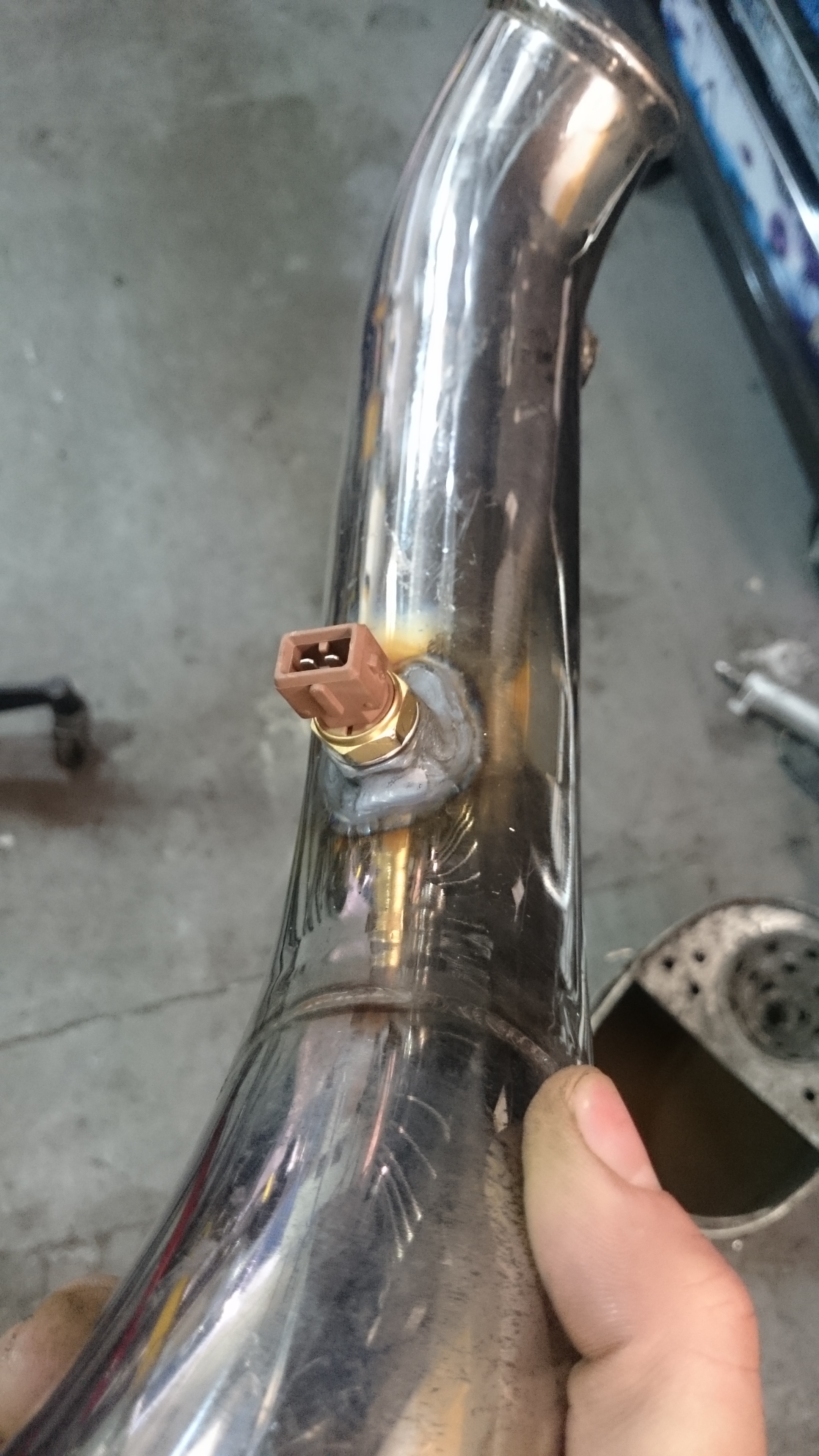

Bueno he recibido la rueda fónica y el sensor de temperatura
El sensor ya lo tengo soldado en el tubo del intercooler antes de la mariposa de admisión
Hoy he estado con una polea que tenía viendo a ver como voy a montar la rueda fónica
También tengo el sensor para la rueda. Me falta hacer el soporte del sensor y ver como fijar la rueda a la polea.

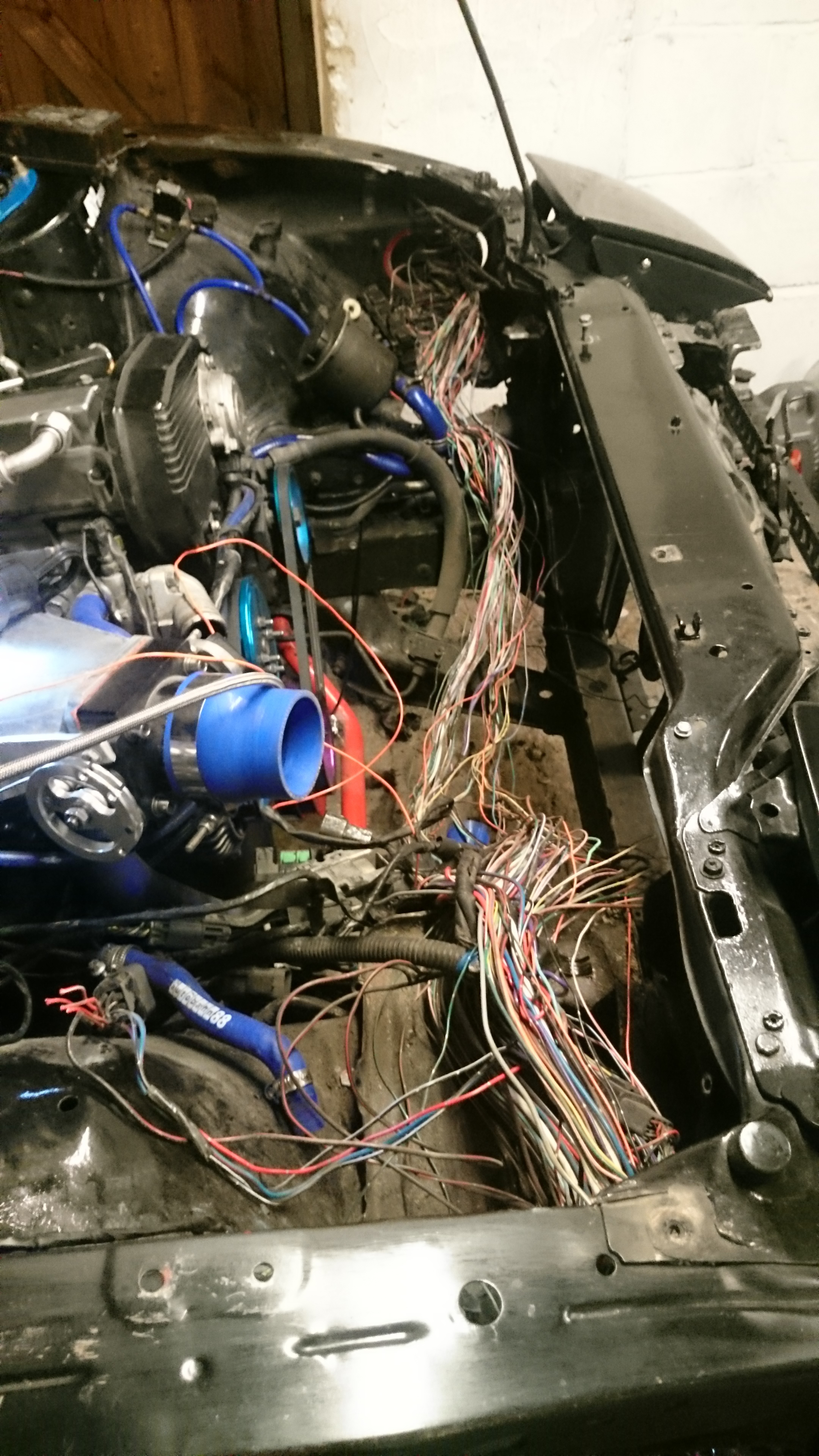

Y hoy me he liado la manta a la cabeza y me he puesto a simplificar la instalación
Esta semana empezaré a hacer la nueva instalación para la megasquirt

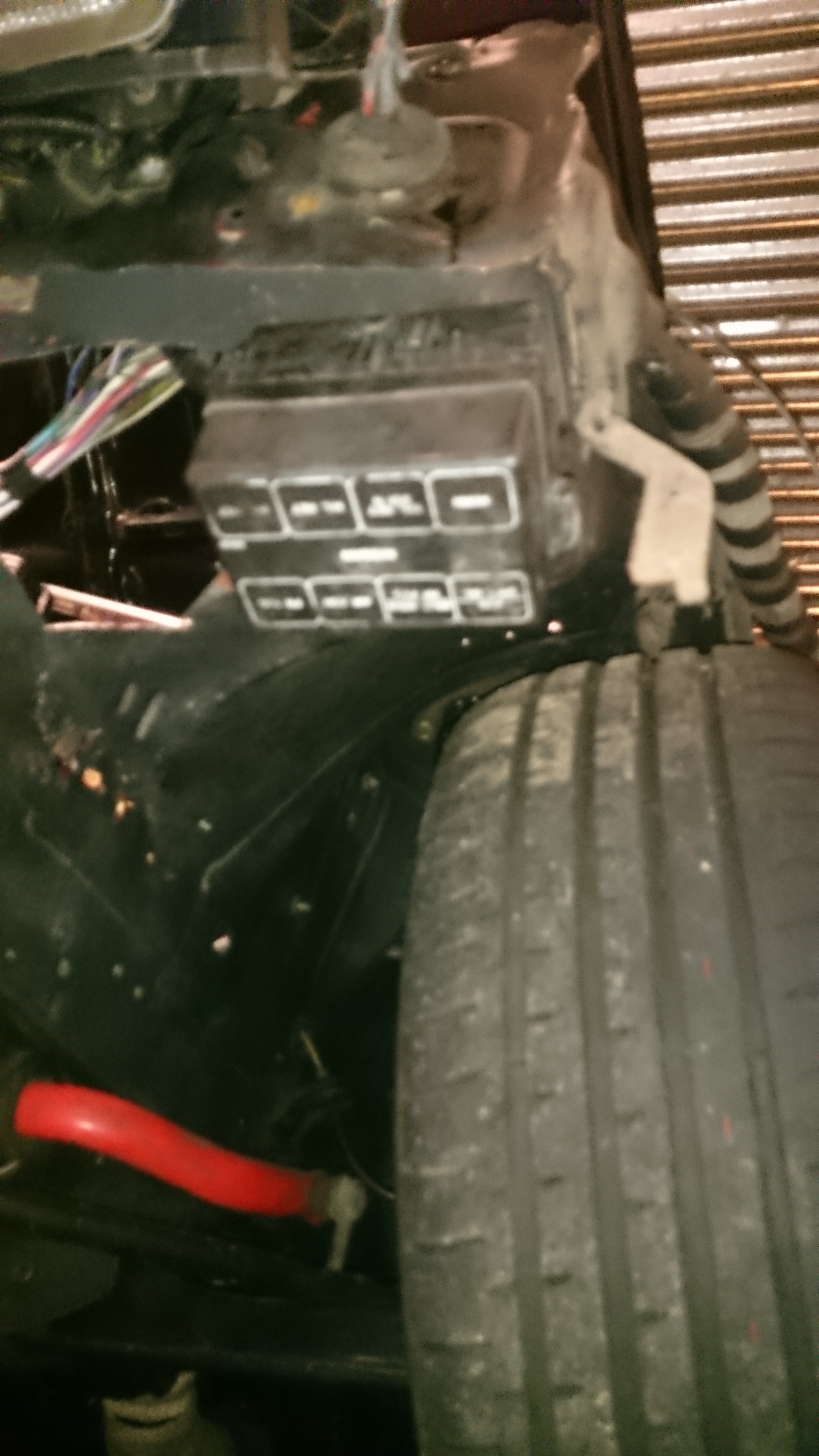

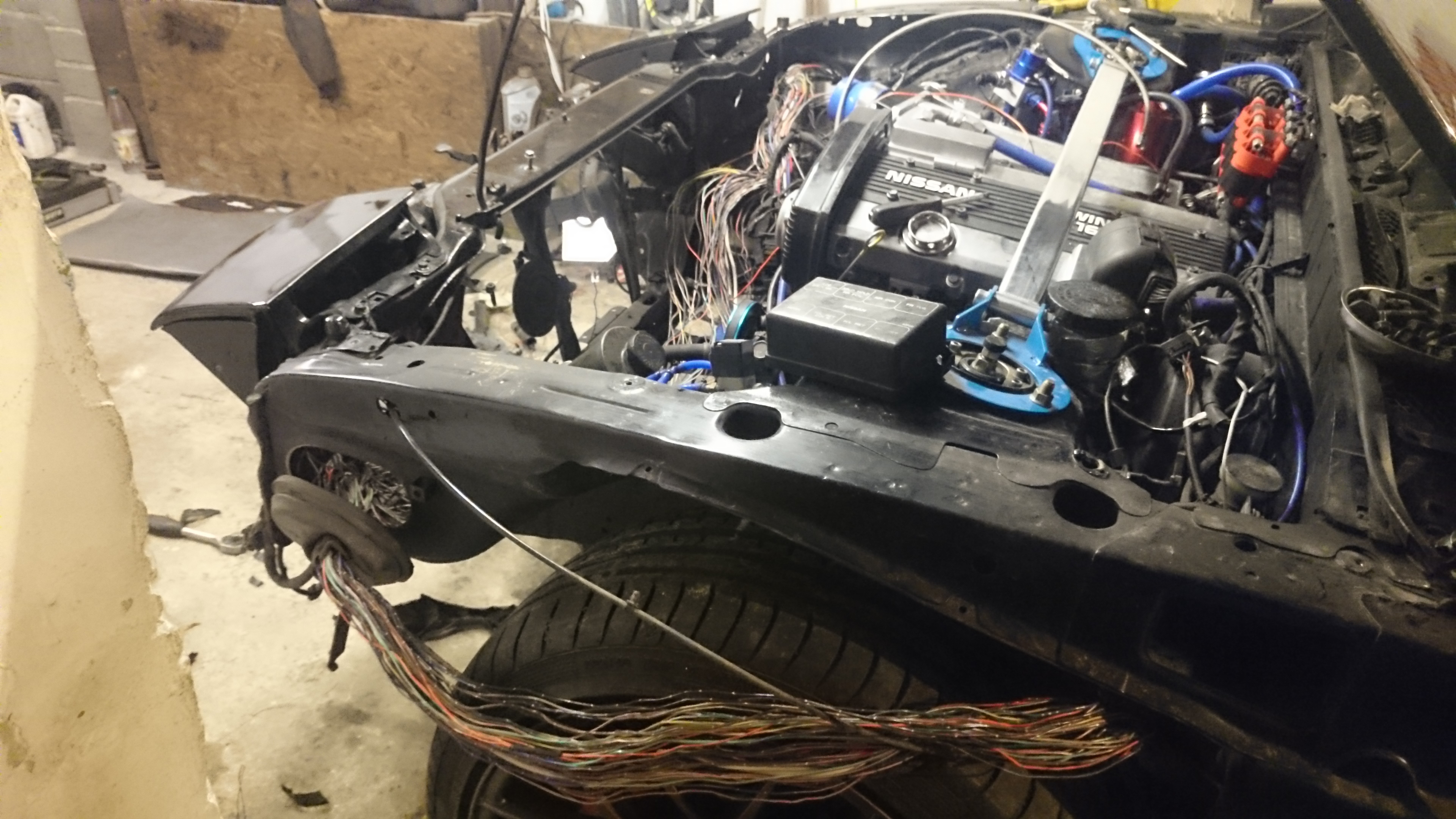

Me puse a simplificar la instalación la cual la tengo casi terminada a falta de la caja de fusibles la caja de relés que va junto al filtro de aire ahora la tengo por debajo
Me queda decidir donde voy a montar la de fusibles porque ando mal de espacio.

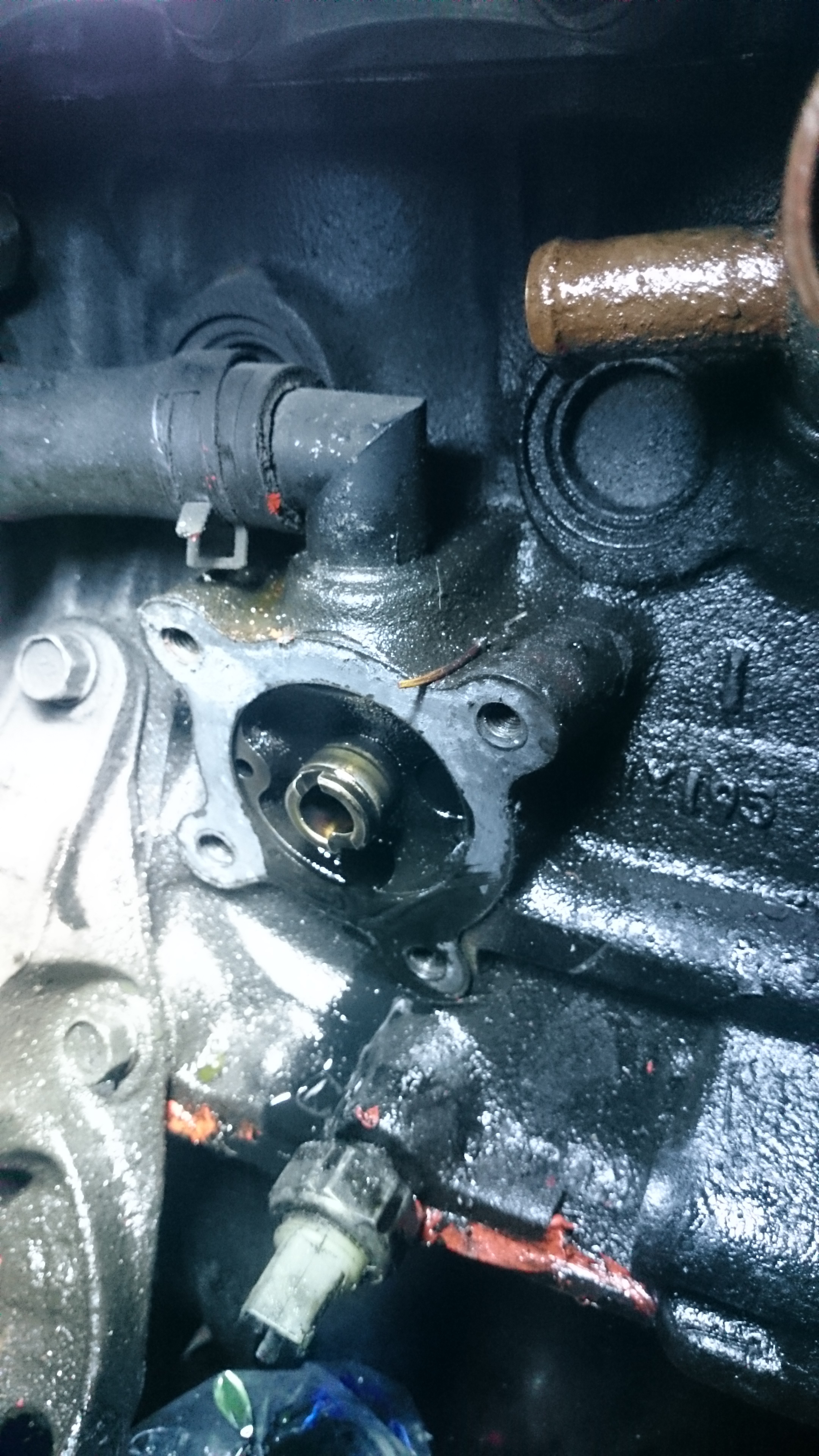

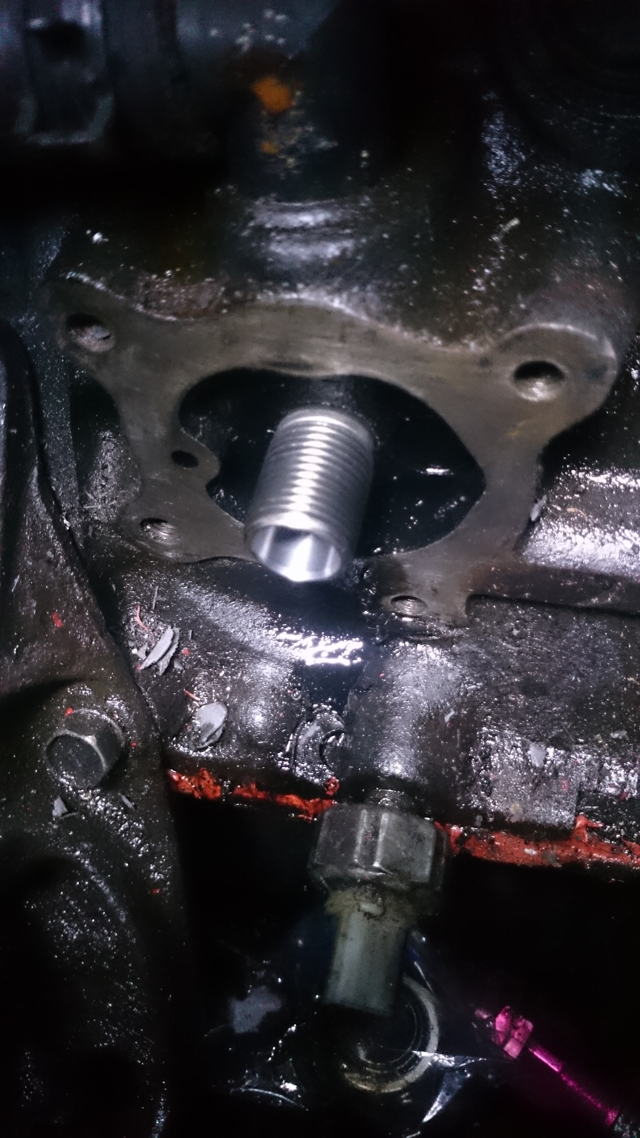

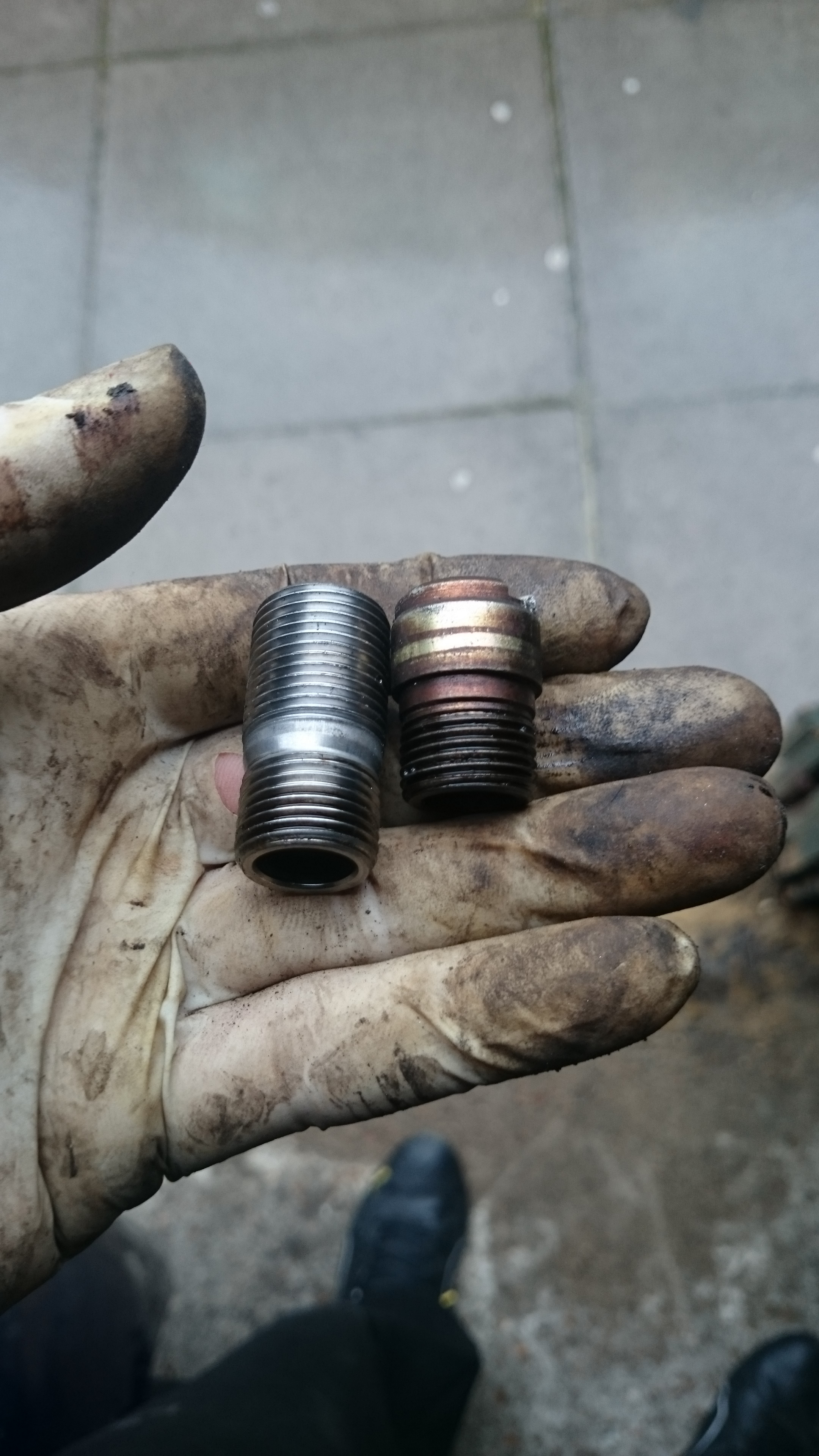

Ya puestos a simplificar he decidido anular el intercambiador de calor agua/aceite.
Ya que tengo radiador de aceite este no es necesario.
Esta es la pieza que ha que cambiar por un macho macho

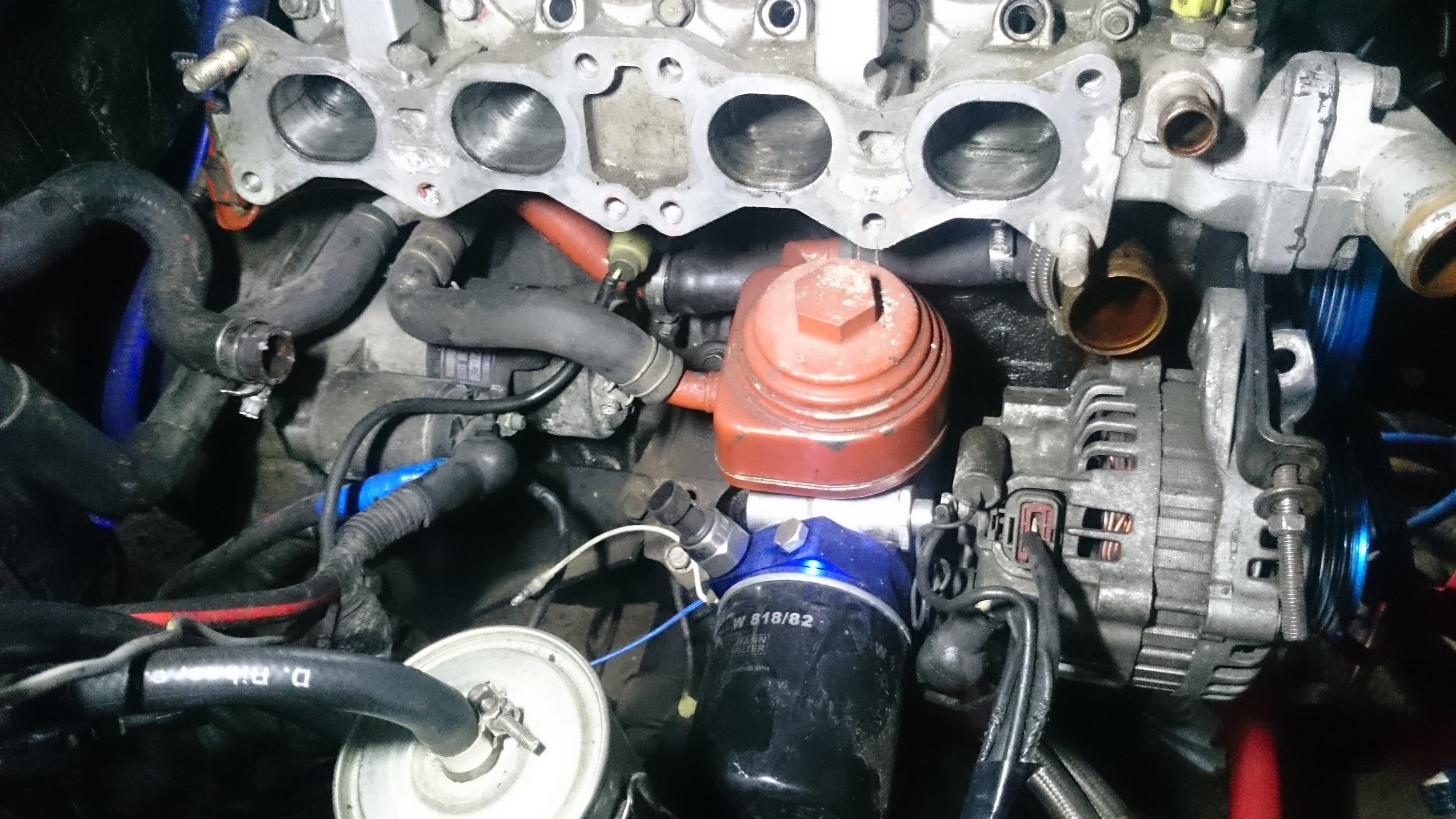

Lo malo que ahora como no puedo poner el sándwich en la misma posición que antes no me valen las mangueras se quedan cortas asique voy a modificar la posición del radiador de aceite.

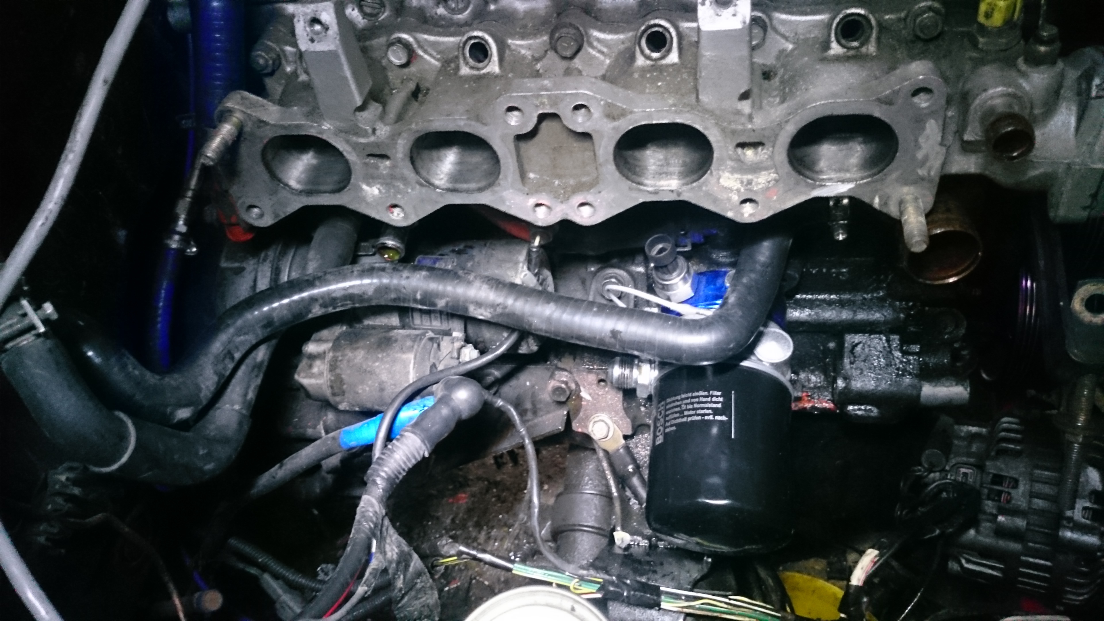

He cambiado la posición del radiador de aceite poniendo las mangueras por la parte de arriba:

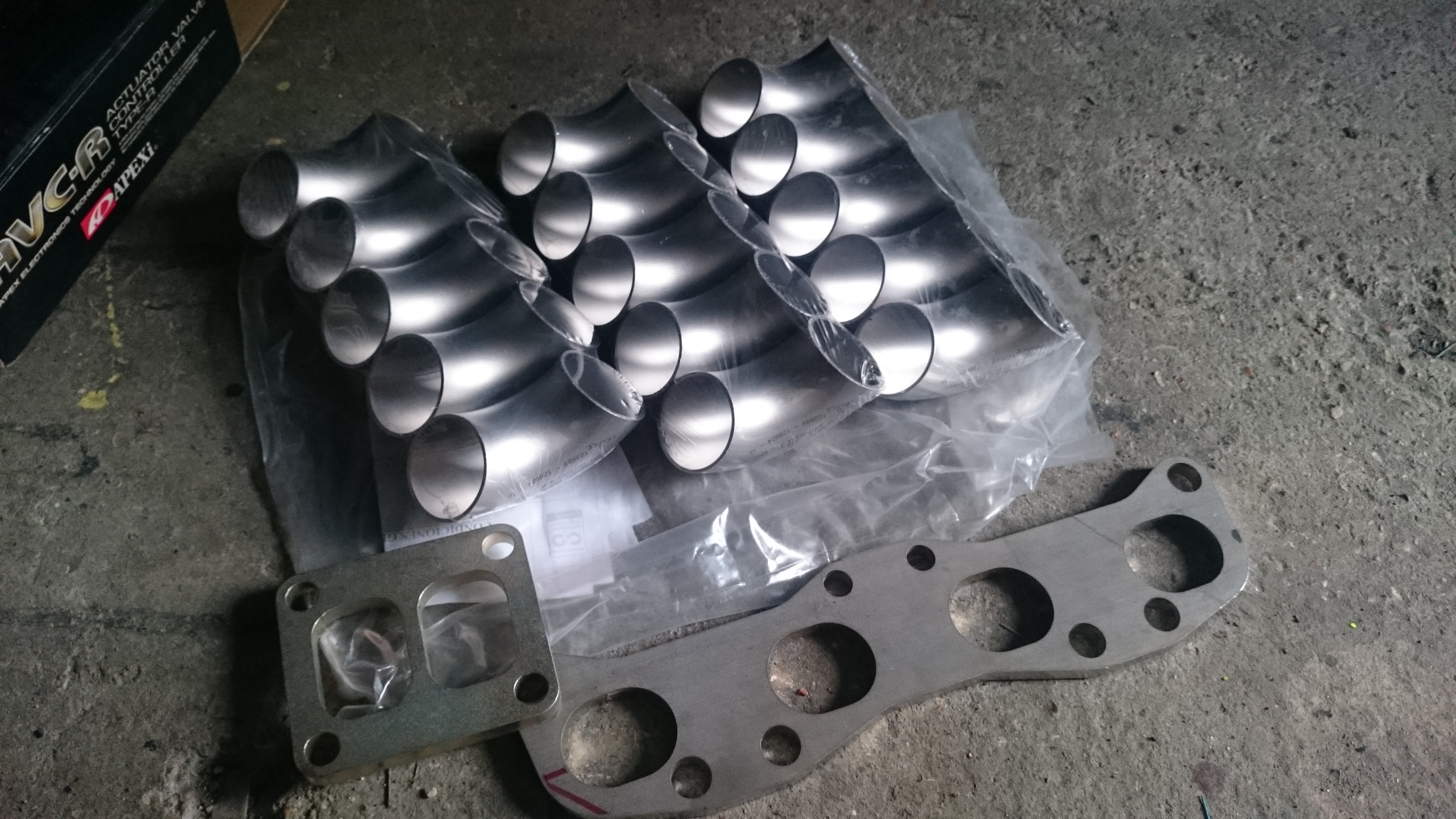

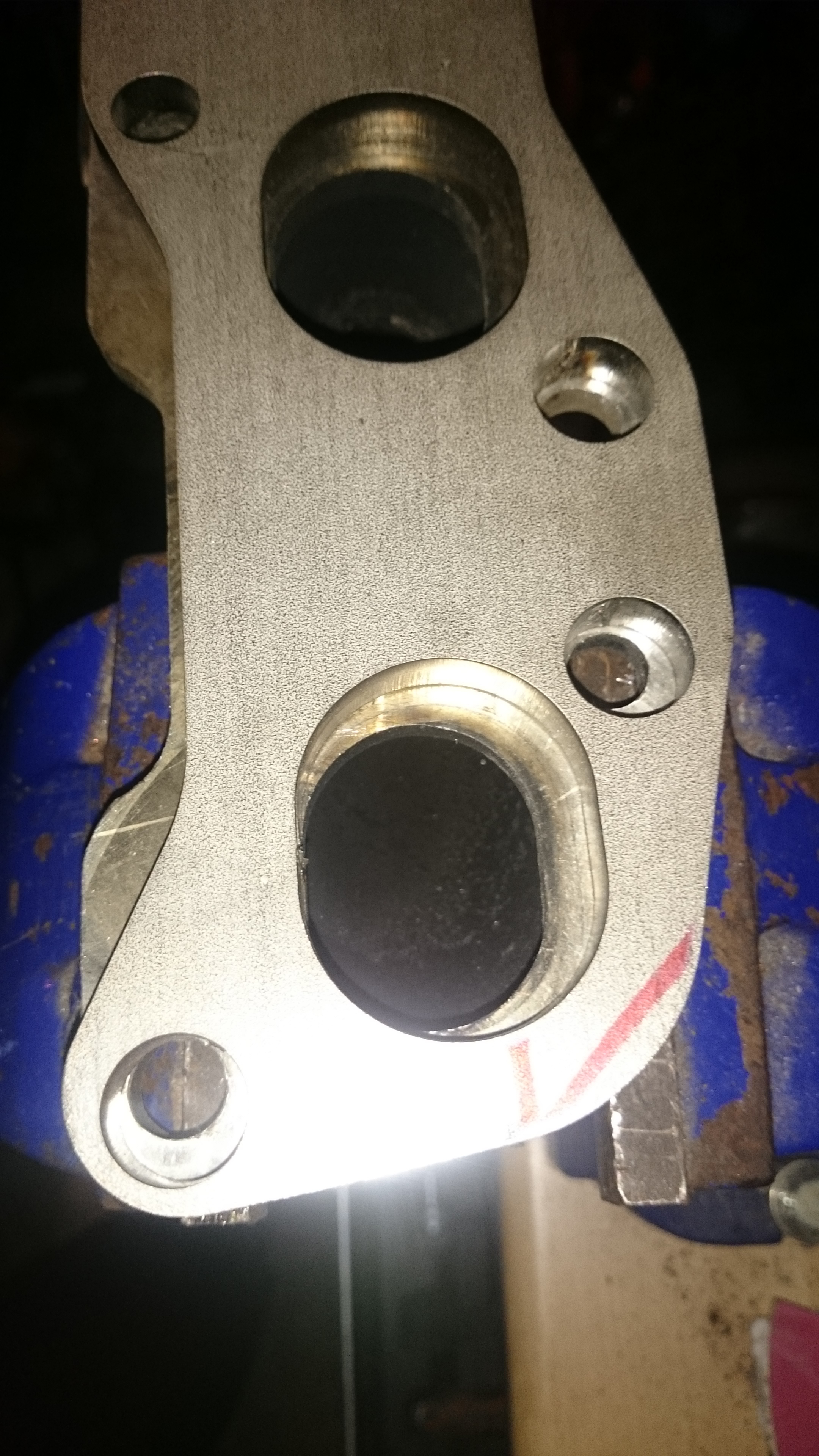

Después de retrasos y demás he recibido los codos y demás para hacer el colector pero la placa no está bien asique estoy esperando una nueva y me llevará otras 2 semanas de espera
La placa no estaba bien diseñada

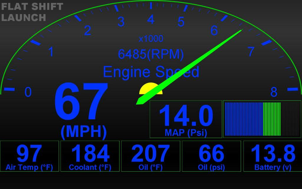

Ahora a ver si llega todo puedo hacer el colector de escape nuevo término la culata la monto y termino la instalación eléctrica y con la megasquirt. Que estoy pensando en montar un display en el interior para ver la megasquirt en tiempo real

Falta de tiempo y medios, en el garaje no dispongo de luz voy con un generador y con el no puedo soldar estoy en busca de otro generador más potente porque no puedo hacer el colector marcando con un rotulador bajándolo al trabajo darle un punto subirlo ver si queda bien…

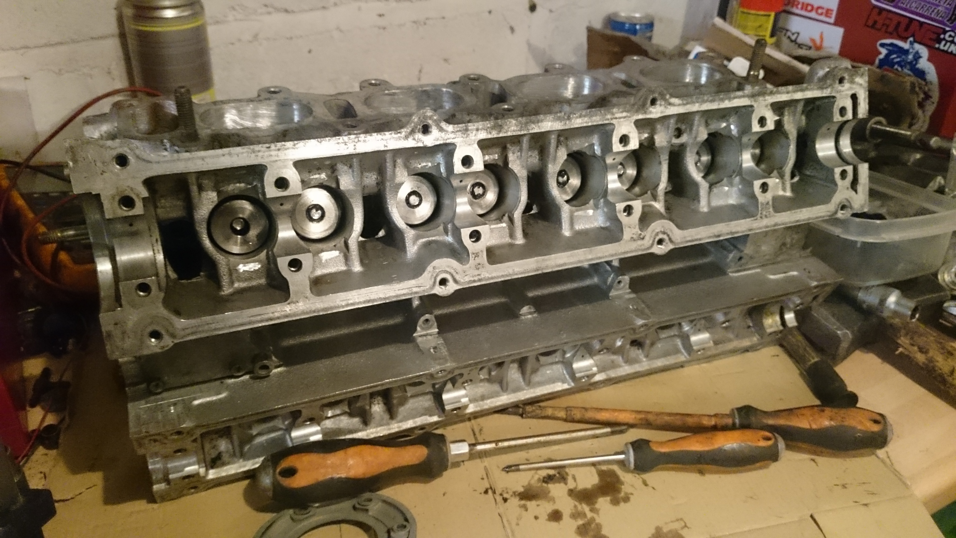

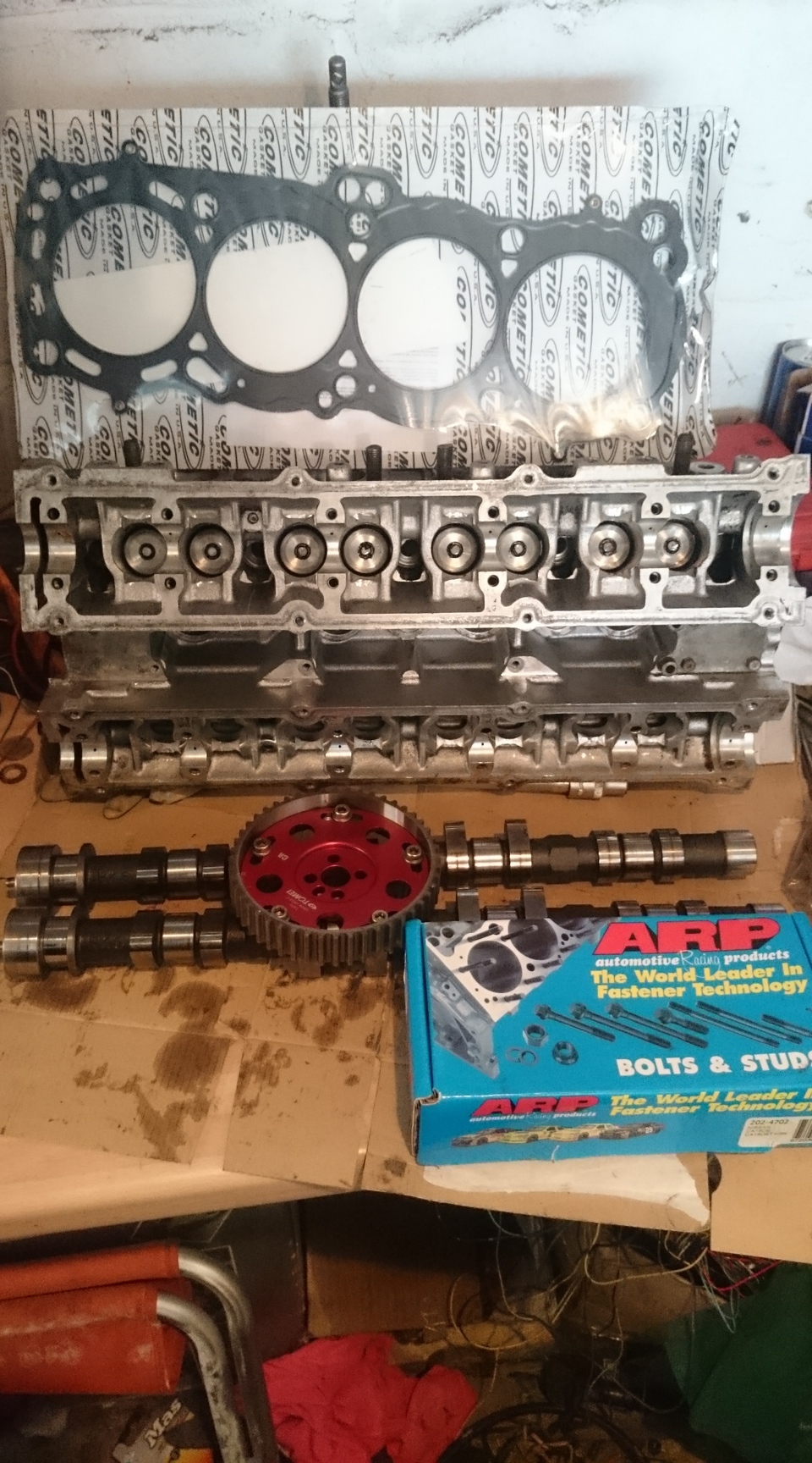

No tengo mucho tiempo para actualizar el postre pero he subido a comer después de estar liado con el s13 y bajo ahora otro rato. Estoy liado con la culata
Ya están todos los muelles tomei y los retenes aligeradas montados
Ahora me queda ir montando todo
Esta tarde espero dejar la culata completamente montada y liarme a montar todo lo demás
Bueno ha cundido la tarde
Ya con los árboles de levas hks
He decidido volver al rojo no me gustaban las tapas cromadas
Y ya pues más o menos esta

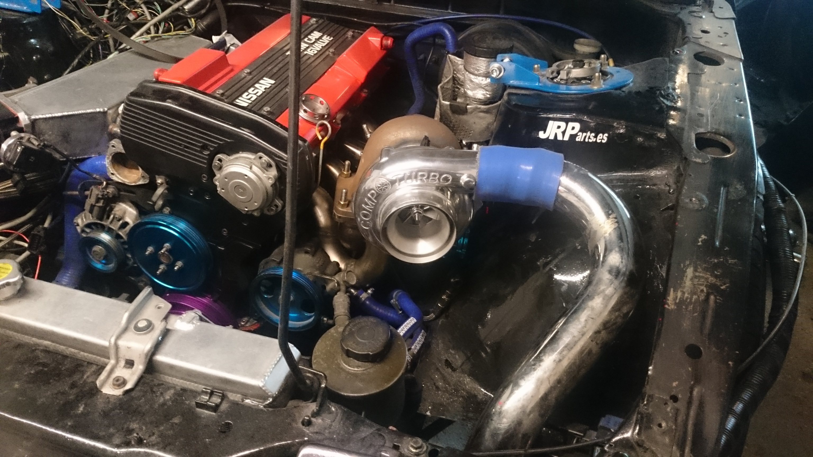

Bueno dejo unas fotos del avance voy muy mal de tiempo para terminar el coche para el japfest pero…
Las wastegate me toca en el chasis asique toca modificacarla
Así va a quedar

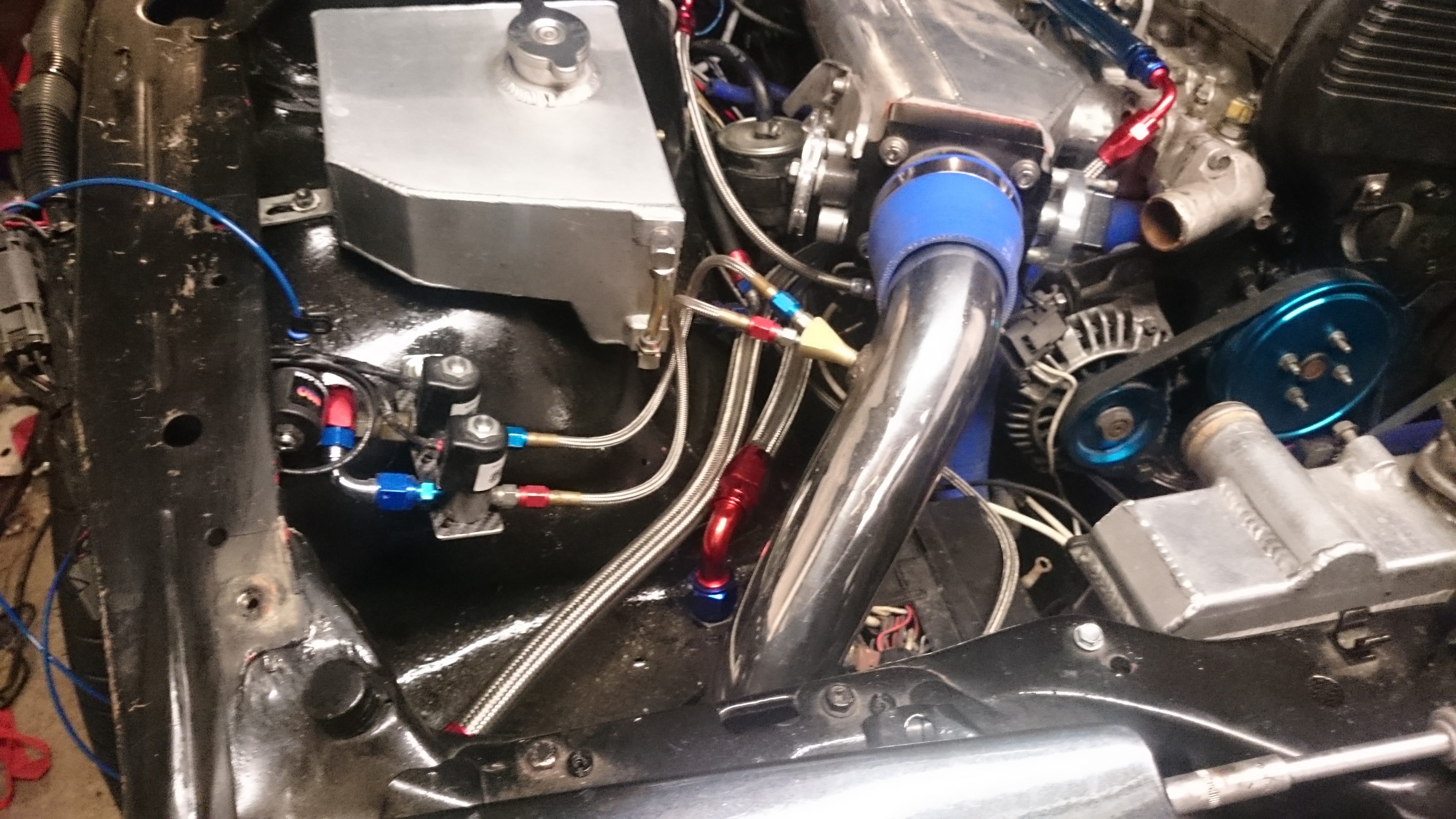

Estoy esperando manguitos y tuberías para terminar la instalación del intercooler.

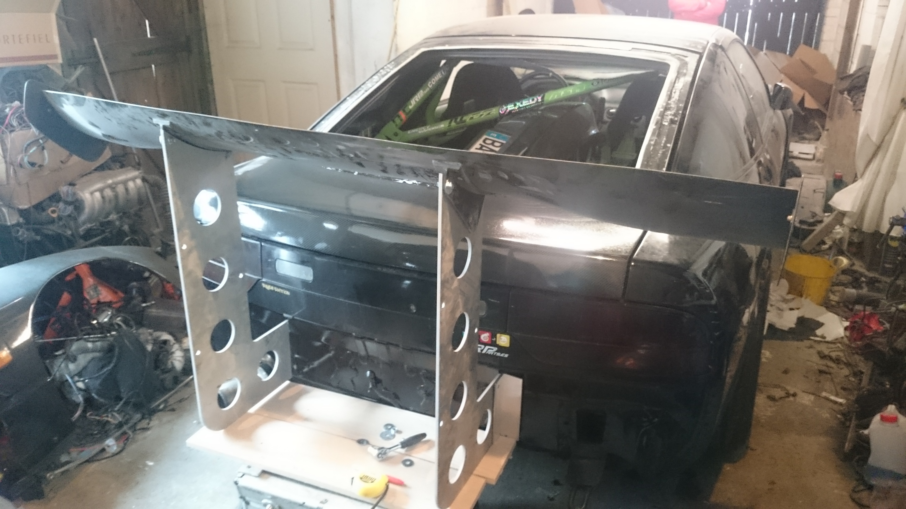

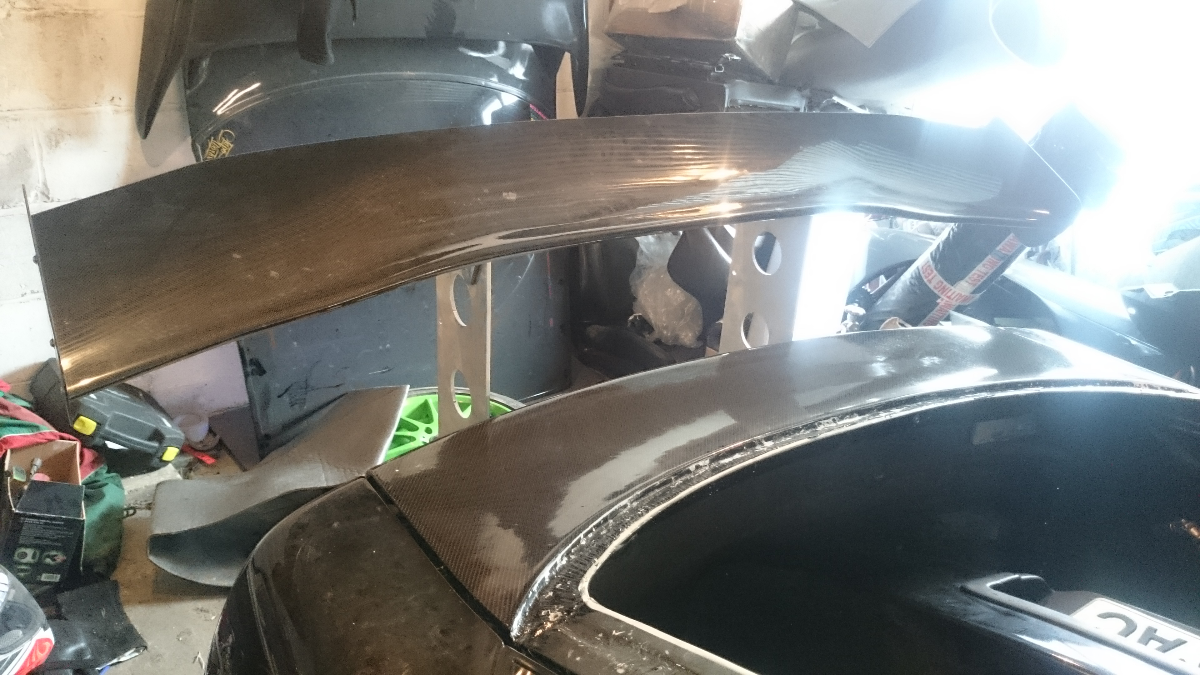

Me he liado con el alerón

Poco a poco uno va aprendiendo y con el tema de la wastegate me has pillao bien. Se que hace una BOV, la wastegate se como funciona de forma muy basica, se lleva junto a la BOV o no pueden estar las 2 juntas? Que ventajas tiene una wastegate?

El proyecto pinta muy bien, tienes pensado recortar un poco el soporte del aleron para que quede mas vistoso?
