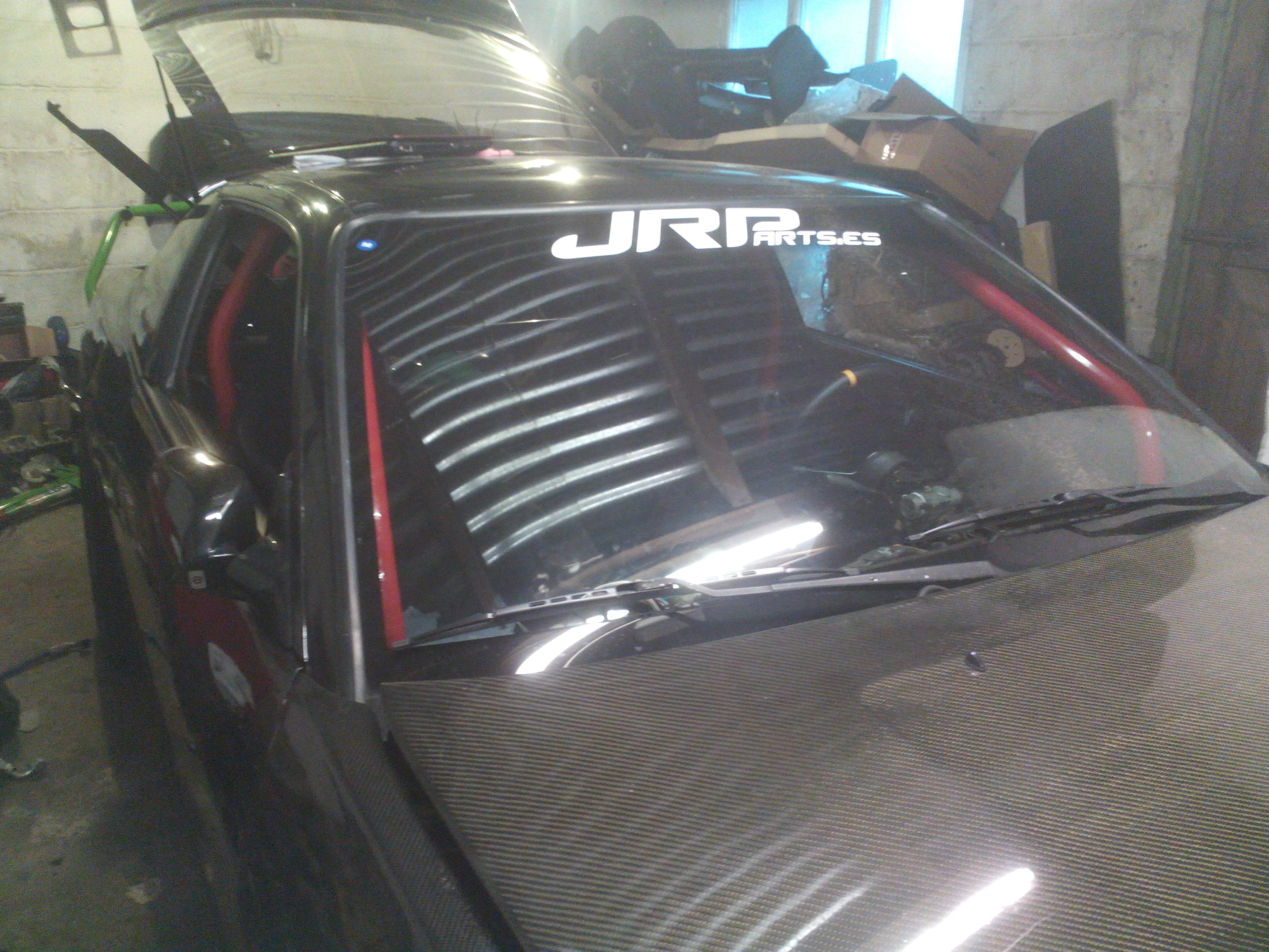

Bueno después de tiempo sin postear actualizo un poco.

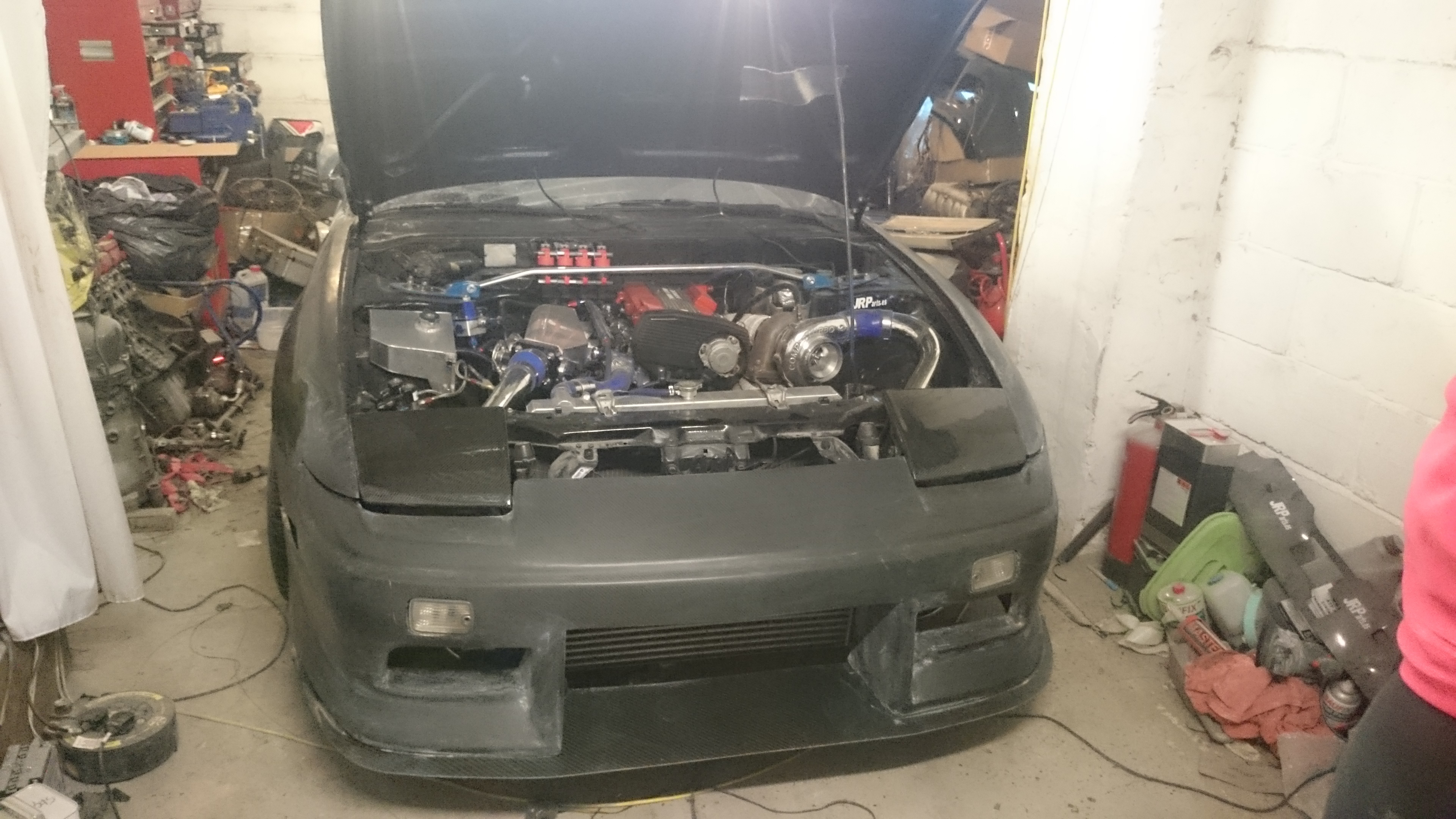

Como base un paragolpes de fibra dañado lo reconstrui ya haciendolo como a mi.me gustaba
Y anoche estuve lacando todas las piezas para montarlas hoy y ver el resultado a ver que os parece
15 Me gusta
Ha quedado espectacular… coches como este, se merecen reportajes…
Atemoriza ese frontal asomando :stuck_out_tongue_winking_eye:
Muy bonito el nuevo frontal. Me tiene enamorado <3 Si hubieras podido grabar todo el proceso y subirlo a youtube también hubiera sido una pasada :smiley:

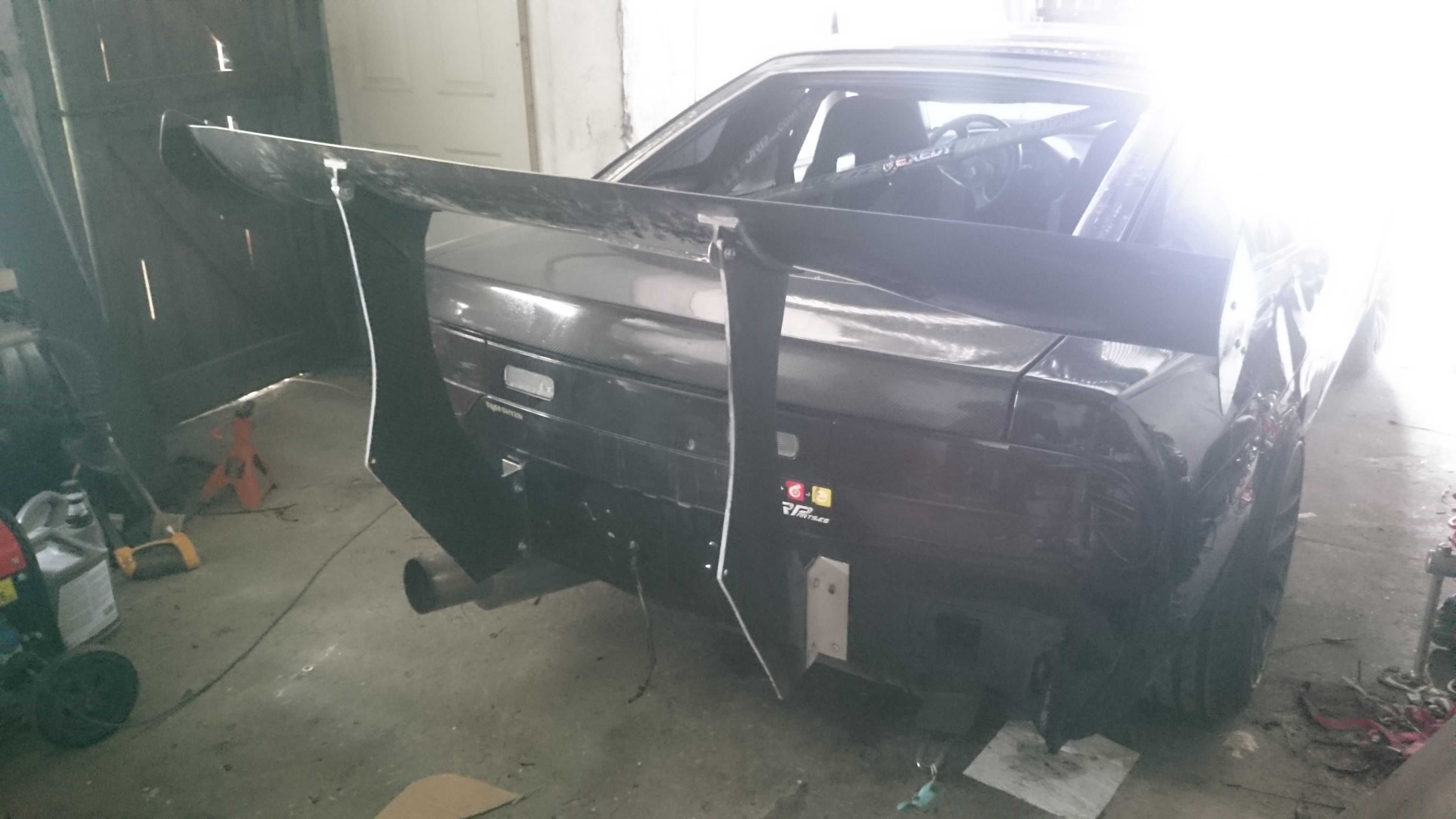

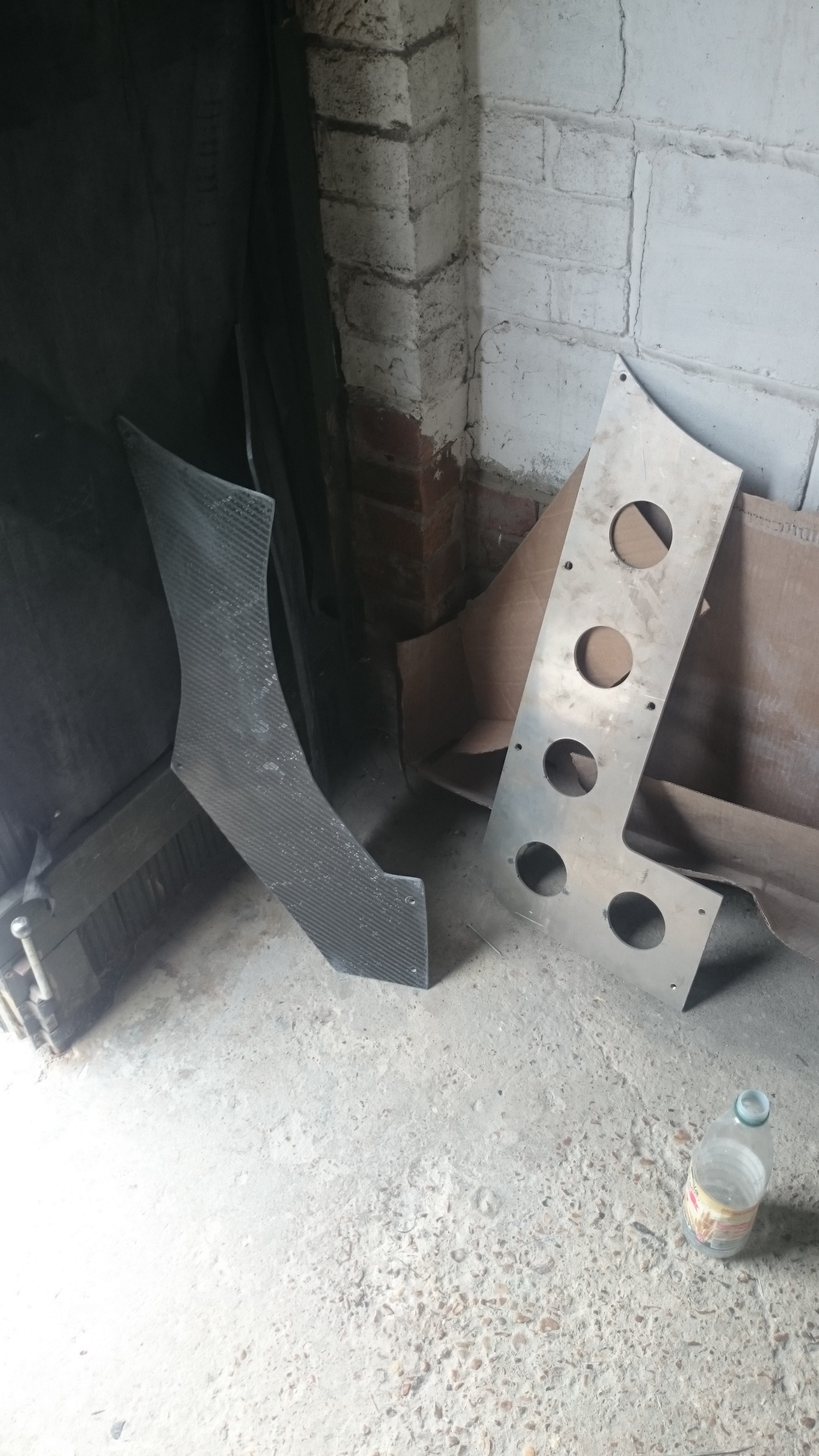

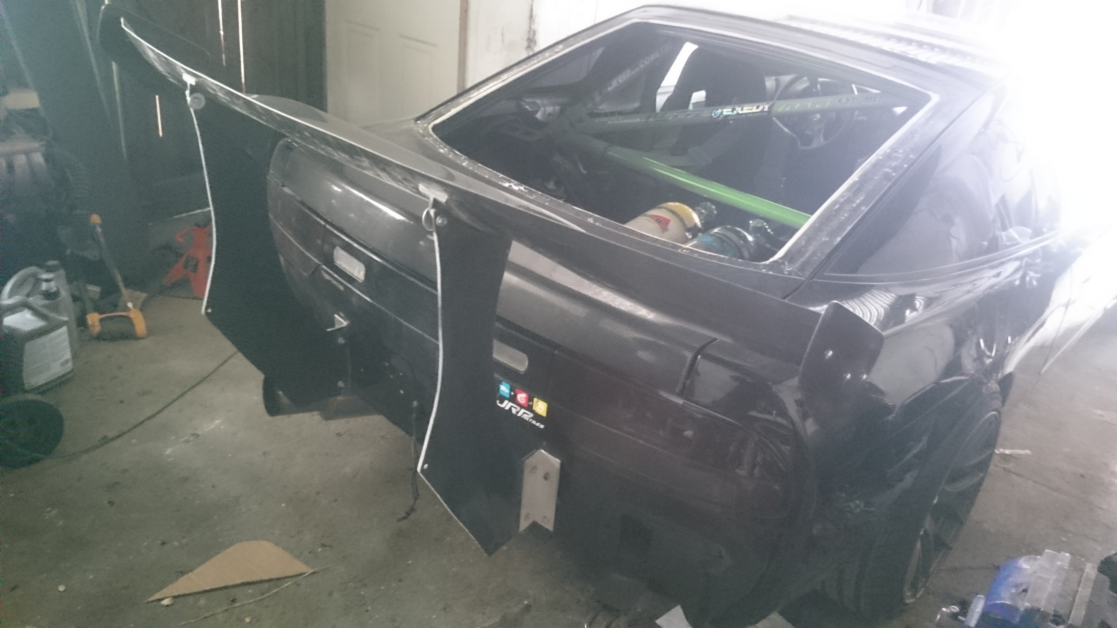

No grabó el proceso porque tengo muy poco tiempo para trabajar en el coche y no tendría tiempo para montar el video otra cosa sería que viniera alguien y lo hiciera cosa que no es posible apenas tengo tiempo de meterme en el foro. Bueno a sólo 10 días del japfest y con el coche aún por terminar, el domingo me quede mirando el alerón trasero y no me terminaba de convencer hice un diseño muy simple y queda bastante grande además que los amigos que lo han visto me lo han comentado asique sin apenas tiempo me lie ha fabricar una placa de carbono en 8mm de espesor para cortar las nuevas patas que diseño mi mujer mientras yo montaba las bombonas del nitro
A ver que os parecen

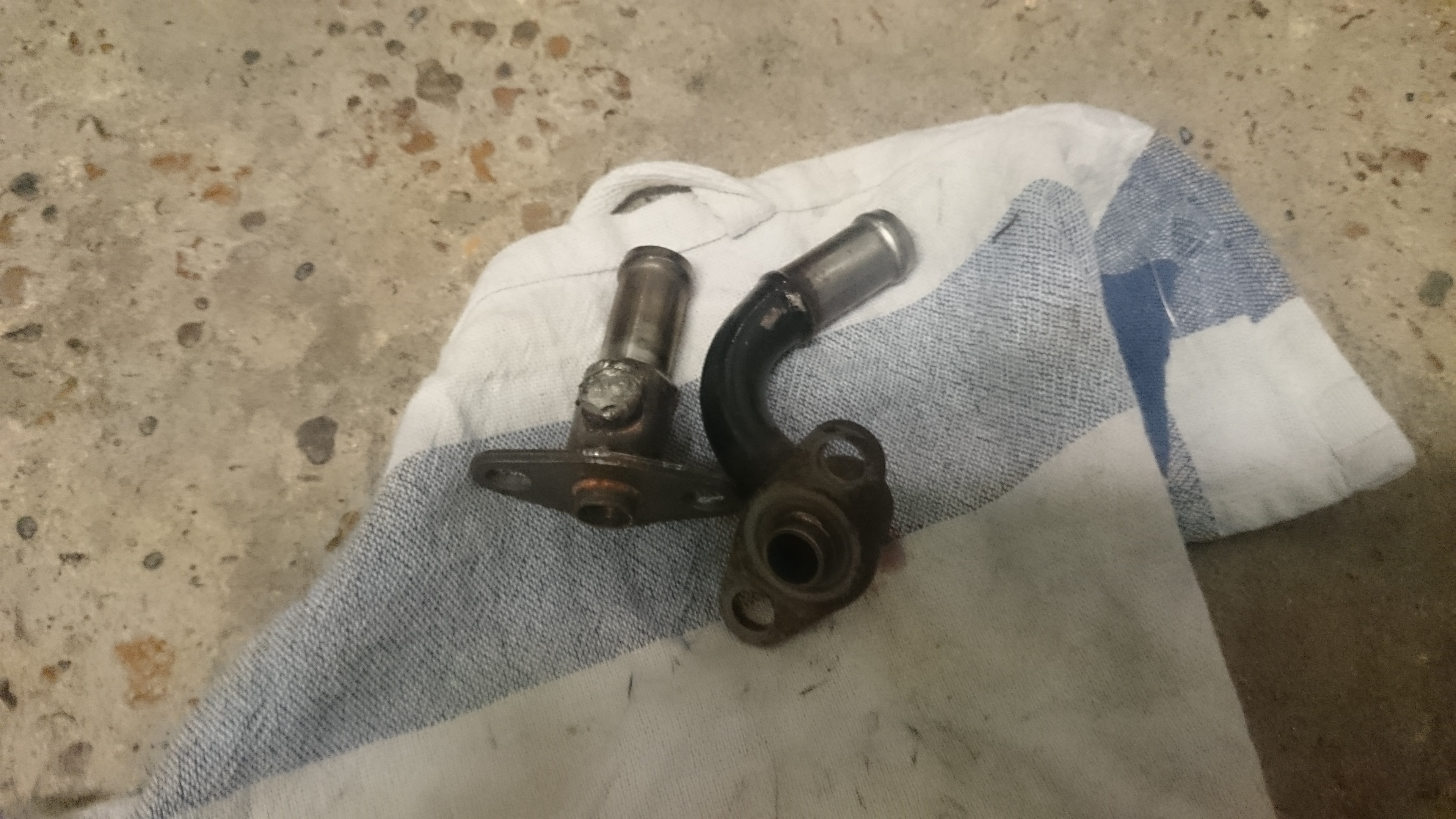

También he tenido que modificar la tubería de entrada de la bomba de dirección dado que quedaba demasiado cerca del colector
Muy guapo! Se ve muy gordo con todo el kit y el carbono le da un toque muy guapo. Donde pillas esas planchas de carbono? Son muy caras?
Las fabricó yo las placas de carbono
El aleron queda mucho mas bonito asi. :grin:

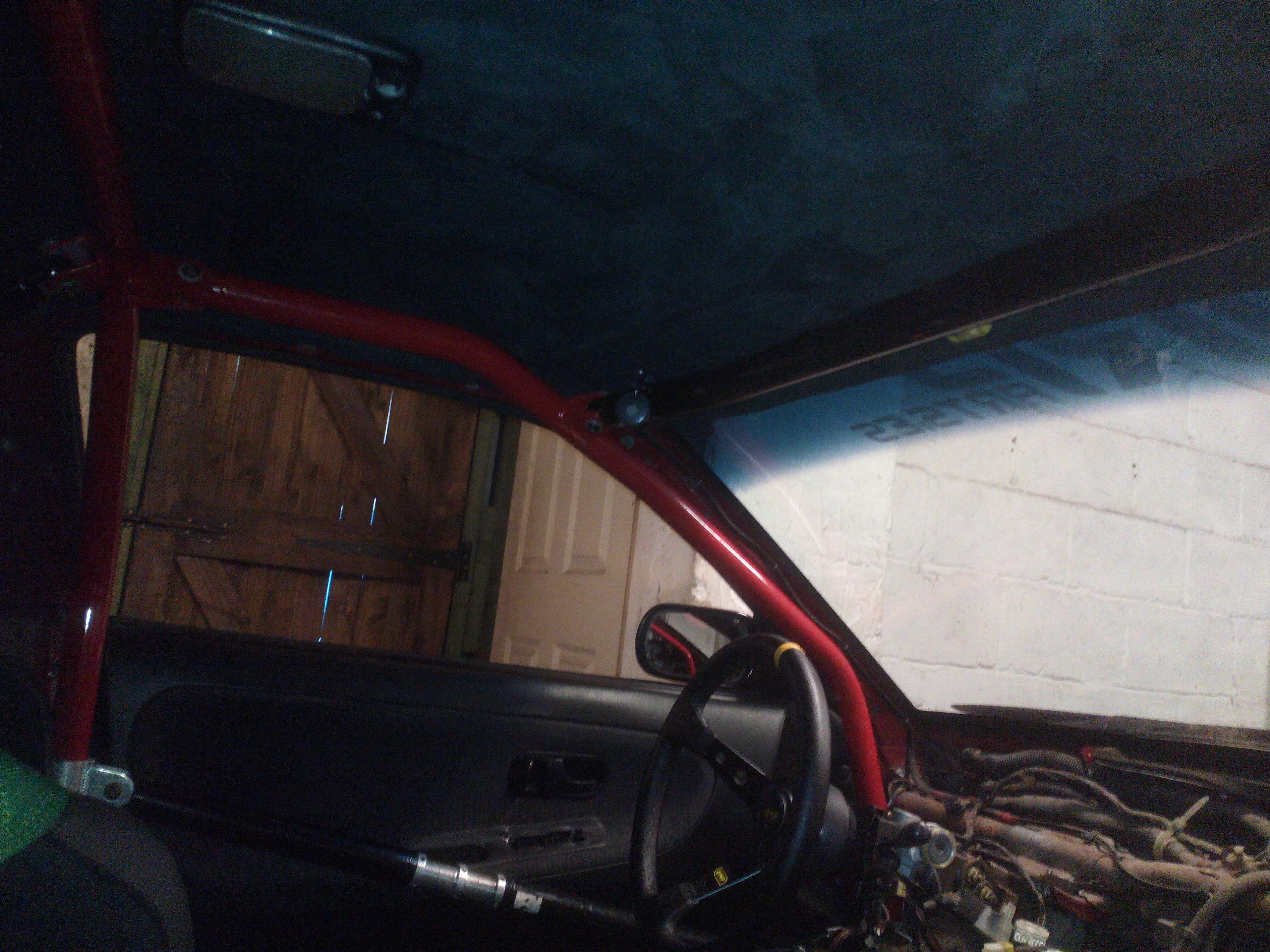

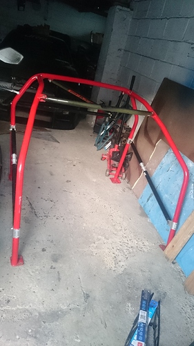

Ahora estoy con esto
Voy a montar barras delante también
La verdad que hay que quitar todos los plasticos y cortar soportes para poder meter las barras, quiero hacer un molde y sacar un salpicadero de fibra me da pena cortar el de serie

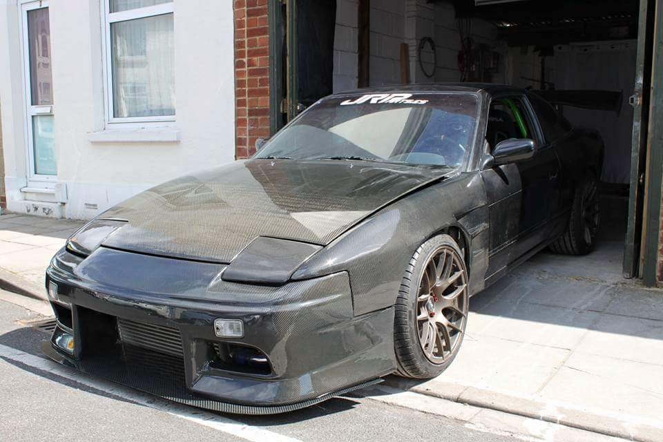

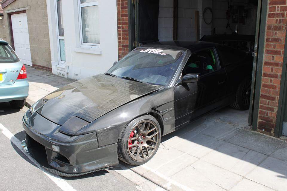

El alerón trasero has ido a saco, no?, el mas grande que había, ja,ja…El frontal, eso va en gustos. Recuerdo que dijiste hace un tiempo que no te gustaban los postizos de fibra en el coche…pero la verdad, se ve bien… y ya con las barras…racing total!
Aquello de que te fallaba a partir de 4000 o 5000 vueltas, lo solucionaste? O quizá como dijiste, estas pensando en otro motor ya…
si he comprado el mas grande que encontre el coche solo lo uso en circuiro por lo que… el frontal pues mira odio a muerte la fibra de vidrio, pero… compre las aletas porque llevaba muchisima caida en las ruedas y tenia que reducir la caida por lo tanto tenia que ensanchar asique es la opcion mas barata y rapida, cuando me llegaron las vi endebles y la verdad como estoy todo el dia liado no me hacia mucha gracia apoyarme y partir una por lo que pense en reforzarlas por dentro con mas fibra, a la par pense en que si las forraba en carbono las reforzaria y a su vez molaria esteticamente por lo que me tire por esa opcion, cuando fui a montar el paragolpes de serie pues como puedes imaginarte no quedaba nada bien. no me gusta ningun paragolpes para el s13 de los que venden por lo que pense en comprar uno y rehacerlo a mi gusto, que mas que gusto he pensado solamente en la refrigeracion que es lo mas importante y creeme que lo necesita, por eso compre a un chaval ese que se estampo con el coche, partiendo todo el bajo cosa que a mi me sobraba por lo que me puse al lio de repararlo y adaptarlo. como ya tenia las aletas en carbono las tapas de los faros y el capo de carbono pues venga este tambien… tengo que repetir la placa de carbono plana que va pegada a este y hacerla mas gruesa pero bueno con tiempo.

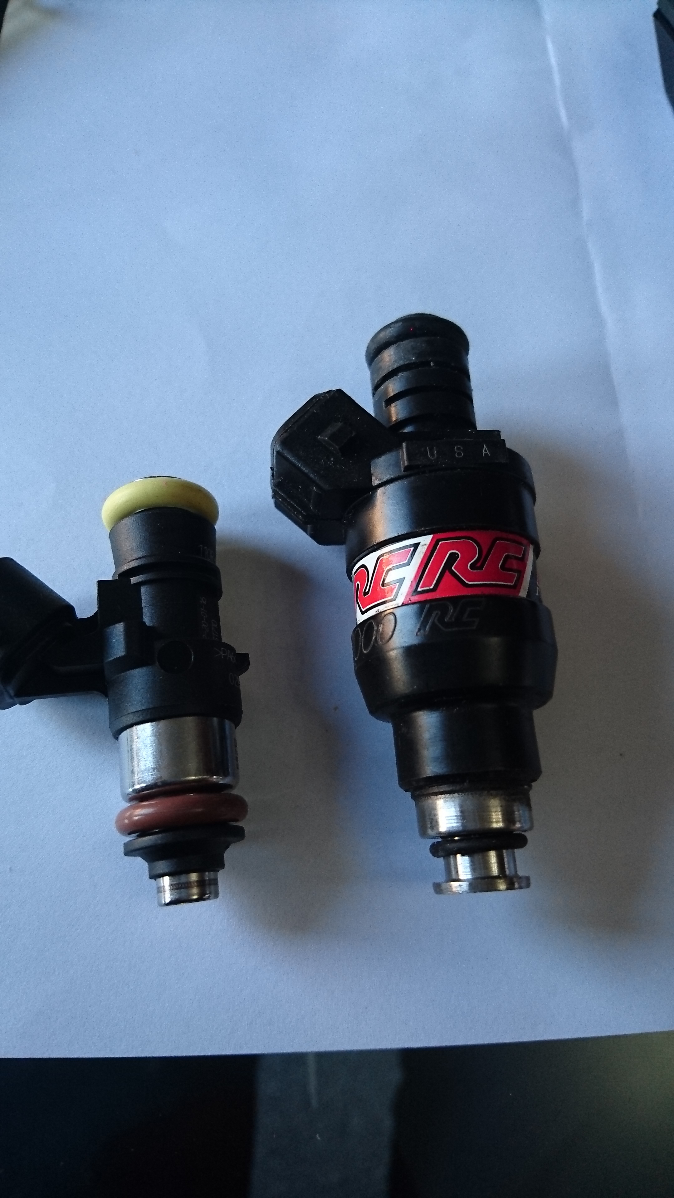

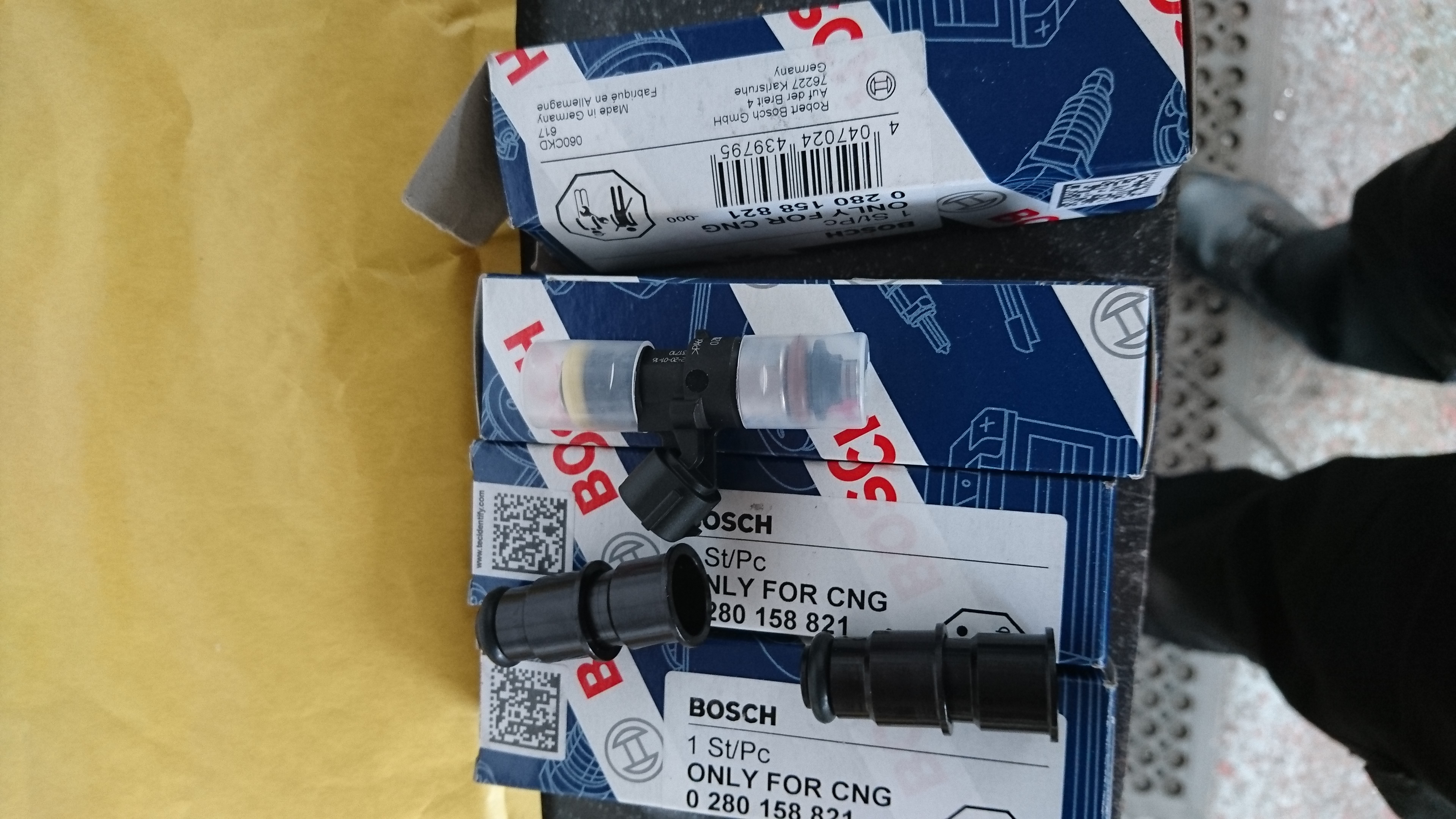

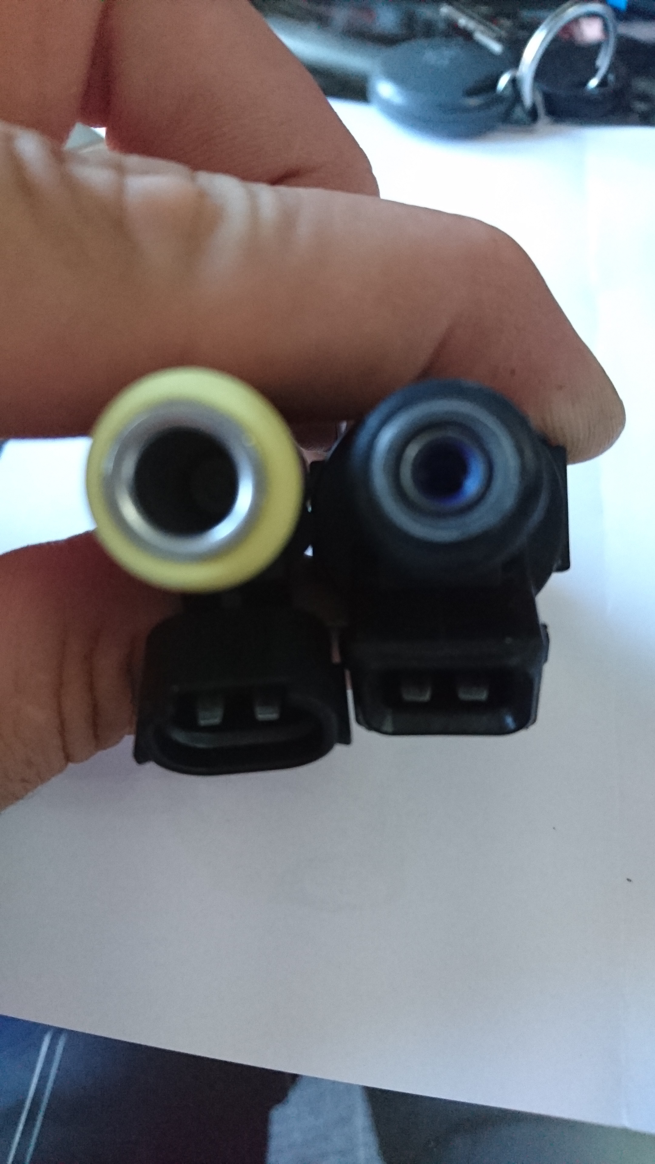

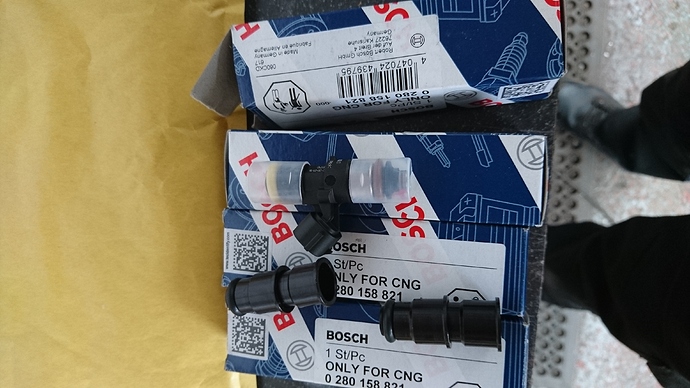

Actualizo un poco pero poco porque apenas he hecho nada.
Tengo nuevos inyectores bosch de 2200cc/min espero que no me quede corto de gasolina… También me valen para E85 por lo que hay muchas posibilidades nuevas
Es muy diferente a los RC1000 en tamaño con lo cual me va a tocar hacer modificaciones en la rampa
