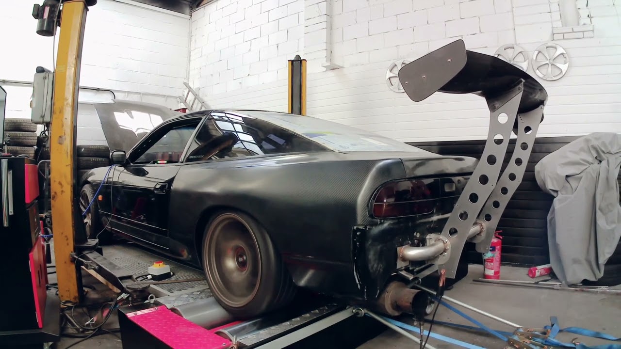

Después de más de 6 años sin salir del garaje y otros muchos sin poner un post, el S13 a vuelto a salir para ir al banco.
Hay un montón de modificaciones desde el último post intentaré subir más contenido.
Espero que os mole como va quedando.

El fin de semana que viene si no hay ningún imprevisto después de 6 años volveré a un show aquí en UK y me meteré de tandas para probarlo.
Así es como está quedando
Imponente con ese alerón que ya avisa de lo que viene
Por fin después de más de 6 años en el garaje he vuelto a pisar circuito.
Lamentablemente me pasaba de ruido y me obligaron a ir con el dbkiller cosa que me jodió por completo el comportamiento del motor pero aún así pude probar como se comportaba el coche después de todas las modificaciones que durante estos años le he ido haciendo.
Me he quedado muy muy contento con el resultado aún así ya estoy pensando en nuevos cambios pero ya veremos a ver cuándo saco tiempo para hacerlas…
Dejo unas fotos del día, la cámara no me funcionó por lo que no tengo videos dentro del coche.

¿El alerón lo tienes por estética o para generar downforce?
Lo digo porque tiene mucho ángulo de ataque. Casi seguro te diría que está en pérdida, por lo que de ser así no aporta mucho pero sí penaliza mucho en cuanto a drag.
Si lo tienes por estética no he dicho nada, pero sino te recomendaría quitarle bastante ataque y volver a probarlo en circuito, a ver si notas diferencia.
