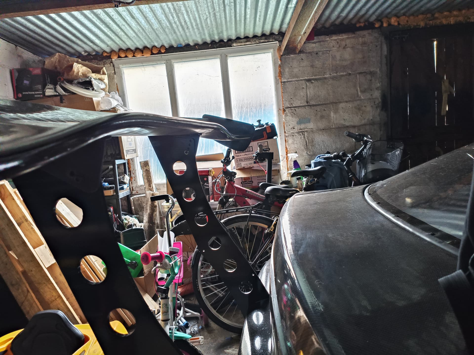

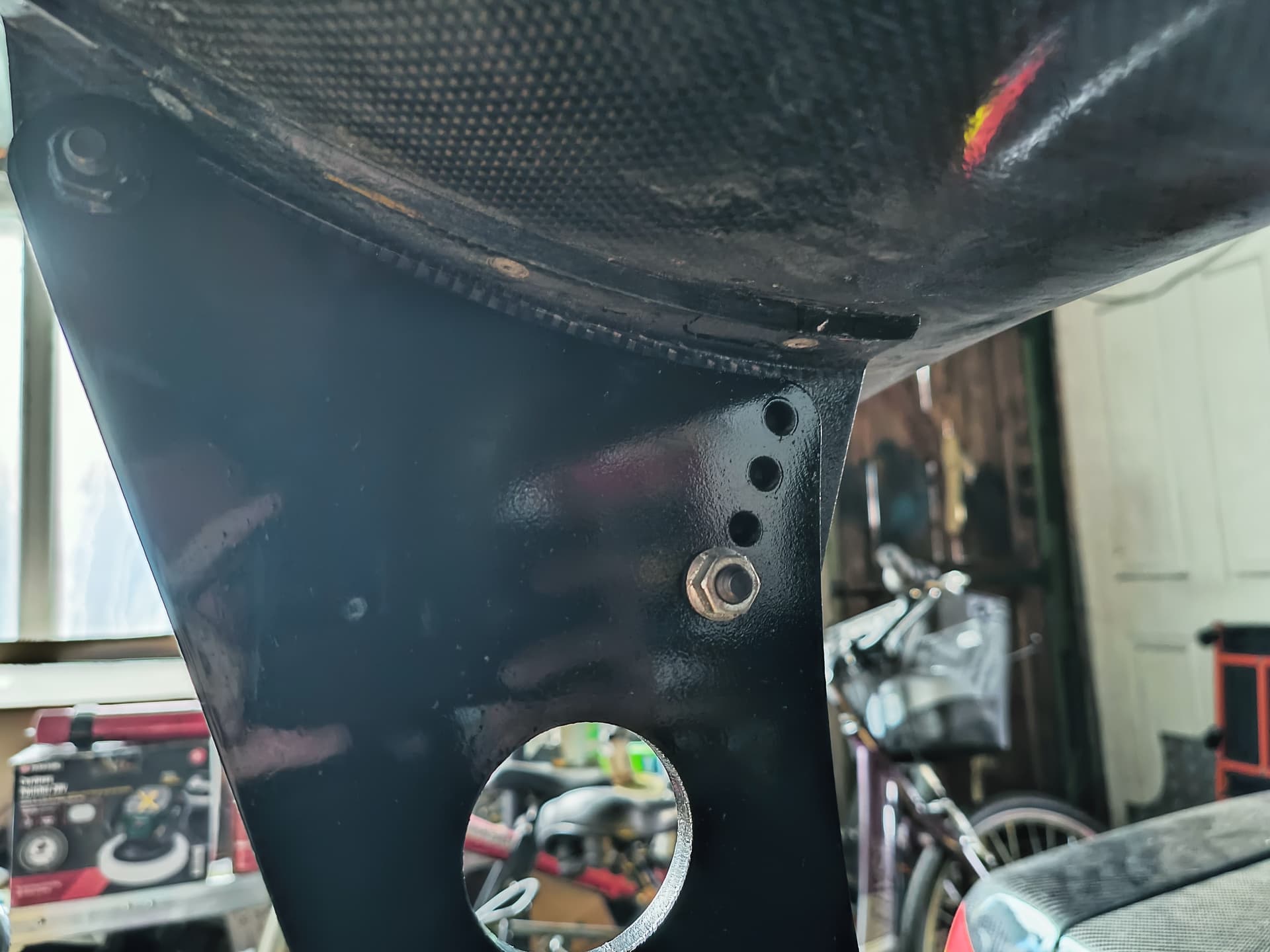

El alerón ahora mismo está en la posición más baja tengo unas 4 posiciones más altas, si me gustaría probar distintas posiciones e incluso quitarlo para ver la diferencia.

¿Te refieres a que si lo pones en una posición más alta sube todo entero? ¿o que sube solo de adelante?
Yo me refiero a que lo subas de adelante (o lo bajes de atrás) hasta que la parte del medio quede más o menos horizontal. Te interesa evitar que el alerón entre en pérdida a toda costa. Igual que los aviones, que si levantan demasiado el morro, las alas entran en pérdida y caen a plomo.
A partir de ahí ir probando, porque al final es la única forma de saber cómo trabaja mejor. Yo desde aquí no te puedo afirmar nada simplemente viendo una foto, pero tiene toda la pinta de que el mejor punto de partida para empezar a probar es ese que te digo.
Edito para añadir que para mirar si está en pérdida puedes pegarle trozos de hilo de lana a la parte de abajo del alerón, y poner una cámara grabando o algo, para poder ver como se mueven los hilos mientras conduces. Deberían quedarse todos casi estáticos, rectos mirando hacia atrás. Si están meneándose de forma aleatoria, significa que el alerón está en pérdida y por tanto es básicamente un aero-freno.
Lo de los hilos lo puedes hacer en autopista mismo, no creo que te haga falta ir muy rápido para sacar conclusiones.
El alerón ajusta el ángulo subiendo o bajando la parte de delante de este. La parte trasera es fija.

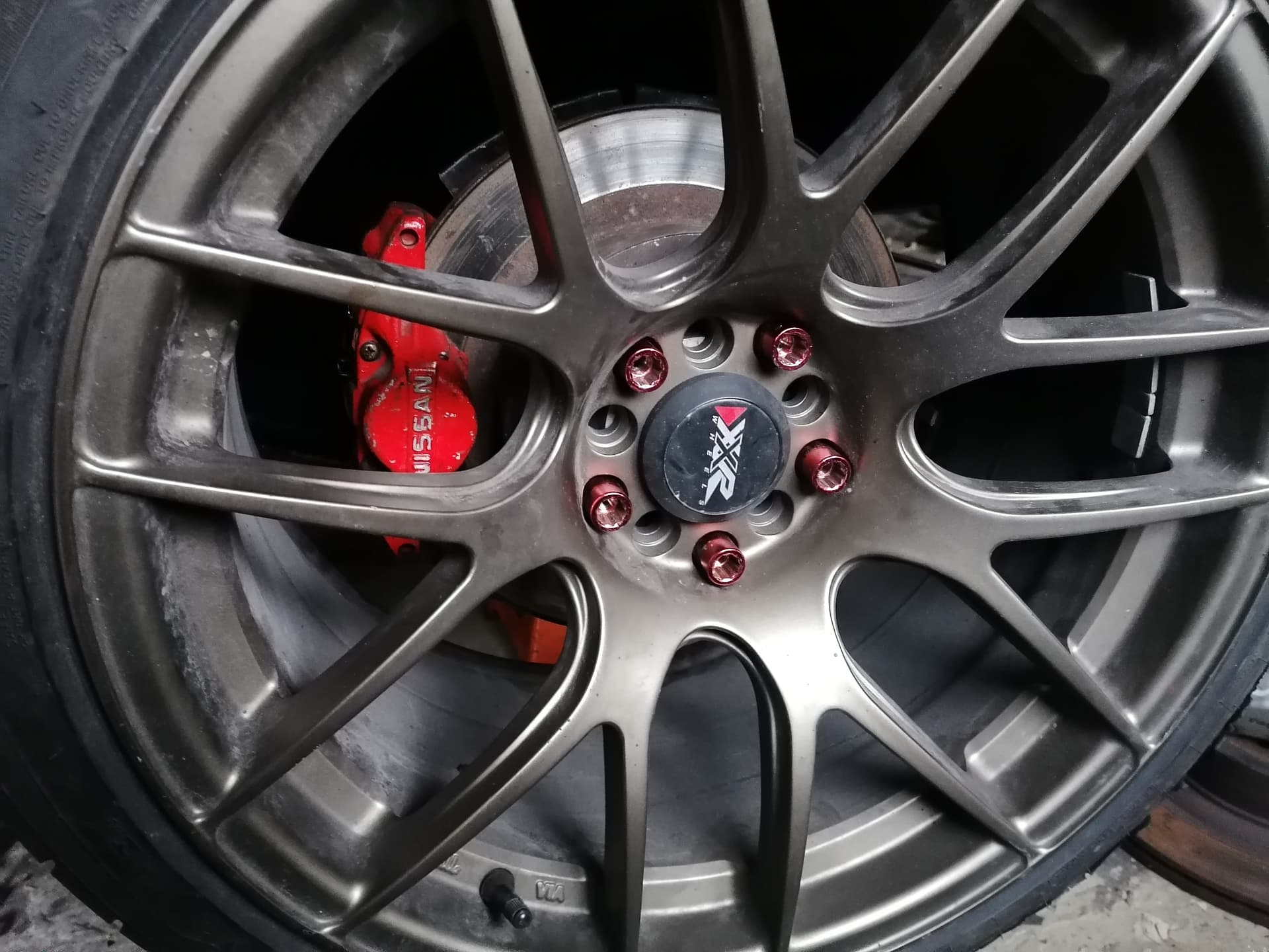

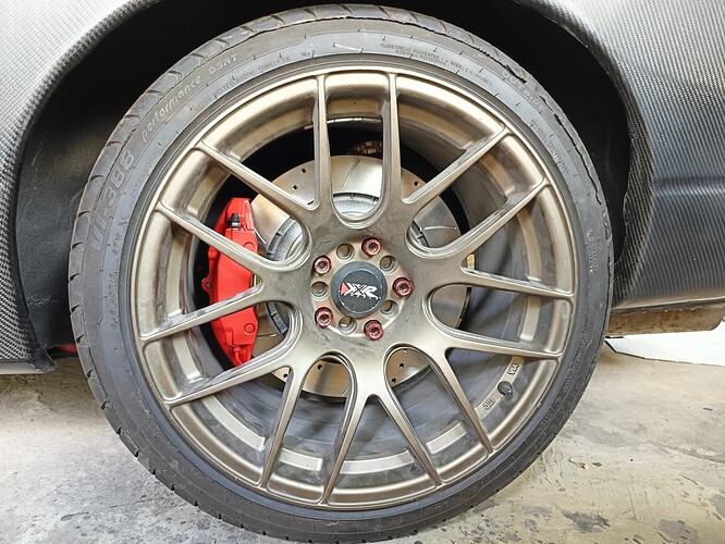

Lo primordial fue probar los nuevos frenos traseros todo el sistema nuevo de combustible.
Probaré lo que comentas de los hilos.

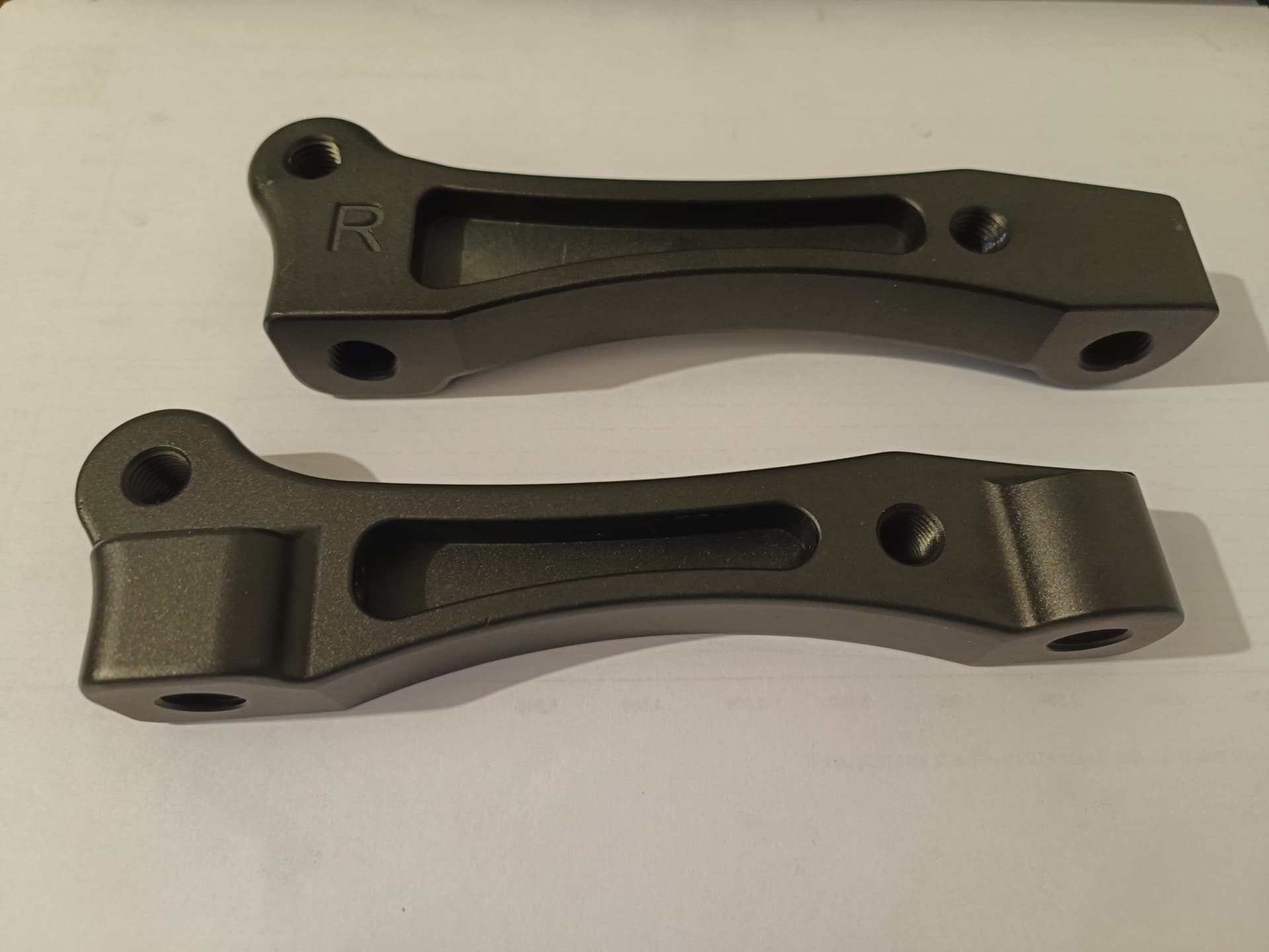

Esta es la conversión de frenos traseros pasando de frenos de Z32 2 pistones y disco de 296mm
Pinzas traseras de Porsche boxer 4 pistones y discos de 370z 350mm
Sí, lo sé. El alerón en el centro tiene una especie de ‘bulto’ que sube. Ese bulto está ahí precisamente para lo mismo que te comento del ángulo de ataque:
El aire que viene desde encima del techo del coche apunta hacia abajo, siguiendo más o menos la inclinación del cristal trasero. Eso hace que el ángulo de ataque de esa parte central tenga que ser mucho menor para que no entre en pérdida, o sea más horizontal (o incluso inclinado al revés), para compensar la inclinación con la que viene el aire.
Dicho esto, en tu caso el alerón está bastante lejos del coche, por lo que la inclinación del aire en la parte central no debería afectar tanto, pero ya te digo, hay que probarlo para sacar conclusiones.
Yo me refería a que ese bulto del centro quede más o menos horizontal para empezar a probar.

Como se ve en esta foto está en la posición más baja así que puedo subir sin problemas

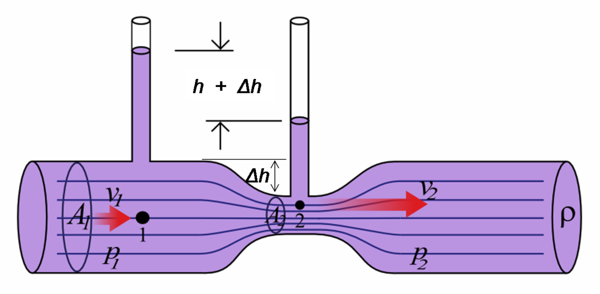

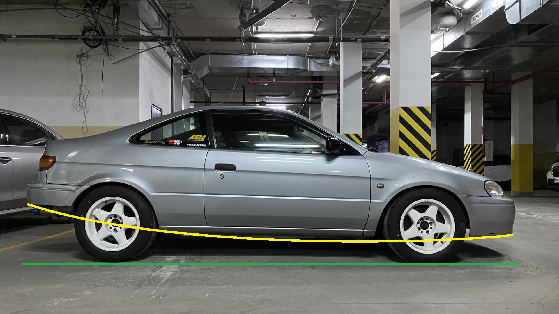

Como dices, la aerodinámica es muy muy compleja. Aunque lo del suelo plano se basa en un principio muy simple: el efecto Venturi.
A grandes rasgos, si tenemos una tubería por la que pasa aire, y esa tubería se achica y luego vuelve a su sección original, el aire acelera por la zona central y luego decelera. Y esto provoca que en la zona central se cree una zona de bajas presiones.
Este efecto se puede conseguir en un coche con un suelo plano, siempre y cuando el suelo plano esté bien diseñado.
Pongamos el ejemplo de un Toyota Paseo random de internet. He elegido esta foto porque el paragolpes trasero está recortado por abajo.
en verde marco el suelo, el asfalto. En amarillo, un posible suelo plano. Entre la línea verde y la amarilla tenemos el efecto Venturi igual que en el diagrama anterior, ya que en las puntas hay más espacio para el aire, y en el centro al haber menos espacio, se acelera y crea un ‘vacío’. Eso es lo que reduce sustentación en el coche o incluso crea downforce.
Pues bien, el difusor trasero es simplemente la zona del final del suelo plano. Por sí solo no hace nada, y si lo hace no es por efecto Venturi sino por alguna casualidad, así que su efecto no sería muy grande.
Por eso digo que poner solo un difusor trasero es limitarse mucho, a menos el caso del SW20 o similar, en el que el difusor se alargue hasta tapar el hueco del vano motor y trabaje en conjunto con los bajos del coche que ya de serie son bastante planos. Pero lo suyo es un suelo plano completo.
Y en cuanto a cómo instalarlo, no tiene por qué ser tan complicado. Lo primero es hacerse un armazón. Un ‘esqueleto’ de aluminio o similar con tubos doblados y soldados a la medida. Y buscarse la vida para fijar ese armazón al coche. Eso es lo más complicado, pero no tiene por qué quedar bonito porque no se va a ver. Mientras quede bien fijo basta. Así que es una movida, pero no imposible. Luego sería simplemente fijar las chapas del suelo plano al armazón.
Esto efectivamente reduce la necesidad de un suelo plano, ya que el splitter reduce la cantidad de aire que pasa por los bajos, creando el mismo efecto de ‘vacío’, pero de una forma mucho menos efectiva.
Por lo visto, así como he puesto el ejemplo del Paseo es como más downforce se consigue, sin splitter delantero ni nada, simplemente con un suelo plano bien diseñado (y no digo que ese en concreto esté bien diseñado porque es una línea guarra hecha en paint, pero se me entiende :rofl:).
