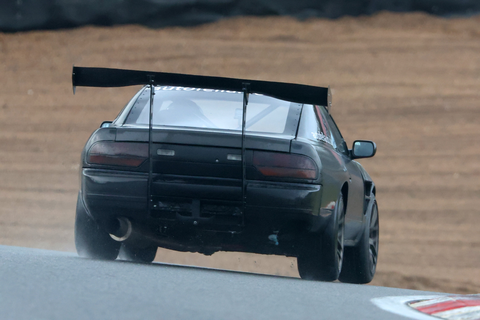

S13 Gayer Edition 480cv
Recuerdo desbloqueado. Hacía años que no veía esa foto, pero sí, la recuerdo de cuando tenía el ST202.
Ese fondo no es especialmente bonito, y menos de ese color. Entre eso y la inversión necesaria, no me extraña que se quedara en nada. Pero lo cierto es que las cifras son muy interesantes, no las conocía.
Ese coche tiene si no recuerdo mal una velocidad punta de en torno a 230km/h, así que un incremento de casi 14km/h es muy respetable.
Lástima no saber la cantidad de sustentación que genera ese coche. Estaría bien saber si con el downforce que aporta el suelo plano es suficiente para generar downforce o simplemente para reducir sustentación. Sea como sea, una cifra bastante respetable también.
Y la del consumo también me parece una buena mejoría, la verdad.
Ese se nota que es un componente currado, con un buen acabado visual y tal. Pero algo no tan currado a nivel acabado pero bien diseñado, podría conseguir unas cifras similares y ser mucho más barato.
La verdad que temas de aerodinámica estoy cortito y tengo que ponerme con ello.
Dudo que me ponga a fabricar un fondo plano, de hacerlo lo haré en carbono. Empecé ha fabricar un difusor en aluminio para usarlo de molde para fabricarlo de carbono pero…
Me gustaría fabricar algo para proteger el tanque que llevo ahora y las salidas de gasolina del tanque.
Se podría hacer bastante fácil un fondo plano en el S13 entre los 2 raíles del chasis.
No me lo he planteado nunca hacer el fondo plano ya que yo no ni voy a competir ni tampoco soy muy bueno en tiempos por lo que prefiero ver si tengo fugas rápidamente y hacer más fácil el acceso a todo. La parte trasera la quiero proteger eso si y tengo que fabricar algo que terminara en difusor lo más probable.
