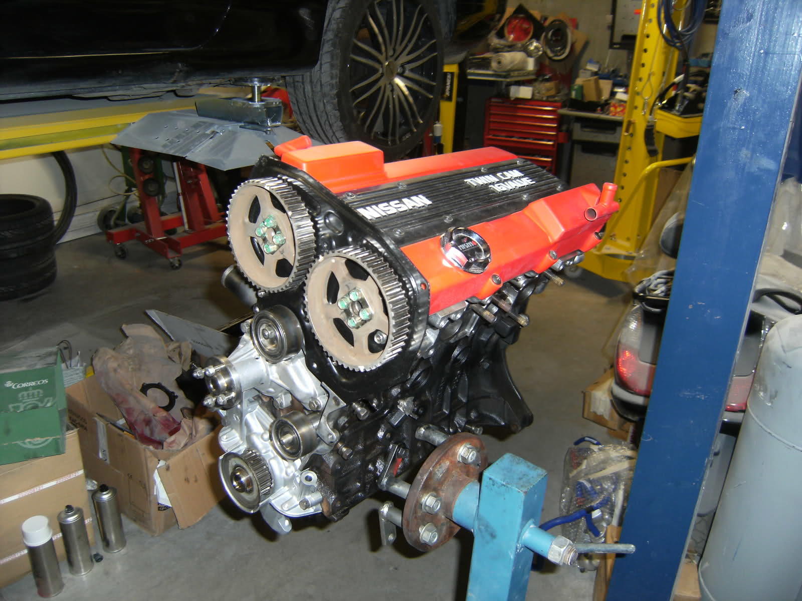

bueno deciros que el cigueñal esta bien y que mañana me dan el bloque, ya solo queda empezar a montar.
Y hacer el rodaje tranquilito jeje
jaja el 24 a valladoliz, bueno ya e recibido.
montando
ya va asi
parece algo pero queda muxo
