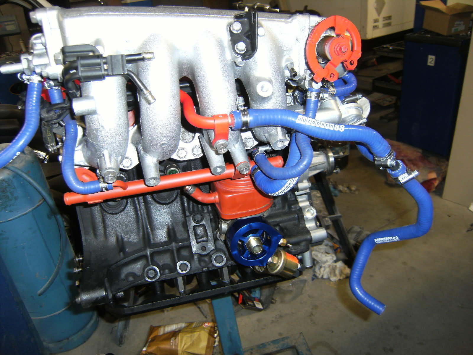

bueno hoy entre amadeo y yo hemos montado los colectores, la distribucion, el sanwitch, el reten del volante motor, los sensores del bloque y nose que mas.
bueno amadeo a exo una pose a lo “Vin Diesel” con la dinamometrica jaja

Por cierto, seguramente tengas que volver a quitar el sandwich porque seguro que te va a tocar con el alternador, vamos que yo lo puse estando el motor puesto en el coche con todo montado y las pase canutas para dar con la configuracion exacta en la ubicacion de los sensores y posicion del sandwich para que no me tocara con el alternador y soporte del motor, tuve que limar nada un milimetro o poco mas el alternador para que cupiesen los sensores y que no tocasen con nada para que las vibraciones no los jodieran, y al final la configuracion buena fue con los sensores puestos en el mismo sitio que los has puesto tu pero el de temp a la izquierda y el de presion a la derecha, luego para conectar los cables otra tocada de pelotas la verdad, es recomendable, o al menos asi lo hare yo si me toca volver a hacerlo, lo de primero conectar los cables a los sensores y luego poner el sandwich en su sitio.
Pero na, que con todo lo que has hecho ya, lo del sandwich es el menor de los problemas ![]()
P.D. Yo me curé en salud poniendo un poco de pasta de juntas entre la junta que trae el sandwich y el sandwich
luego fue todo a la primera, 0 problemas de fugas ![]()
ok skun lo tendre en cuenta, estoy a ver si monto el carter y empiezo a montar los soportes y el alternador y demas, aunque ya hoy no creo que haga nada +, he estado limpiando el carter y punto.

bueno a arrancado a la primera, pero como un ca18det a tenido que dar por culo, la primera a empezado a tirar a xorro gasolina(se habia picado un manguito), la segunda una fuga de vacio(un tubito suelto) y el motor ensi ok, lo unico parece que hace un ruido raro la bomba de la direccion(posiblemente me haya pasado al tensarla).
