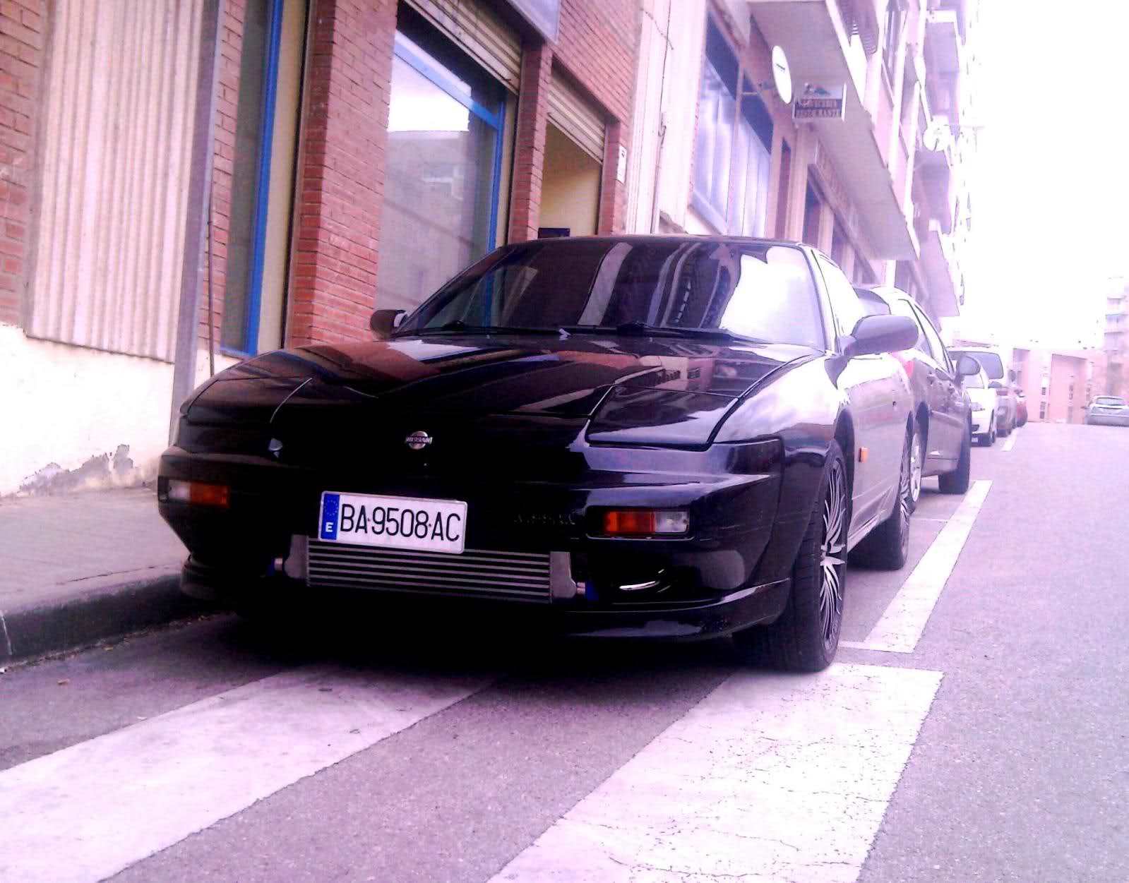

esta quedando muy wapo tio xD,haber si echa a rodar pronto x las carreteras alcarreñas jaaj.eso si un poco bastas esas llantas no?? ami no me gustan muxo la verda ![]()
ya esta rodando
