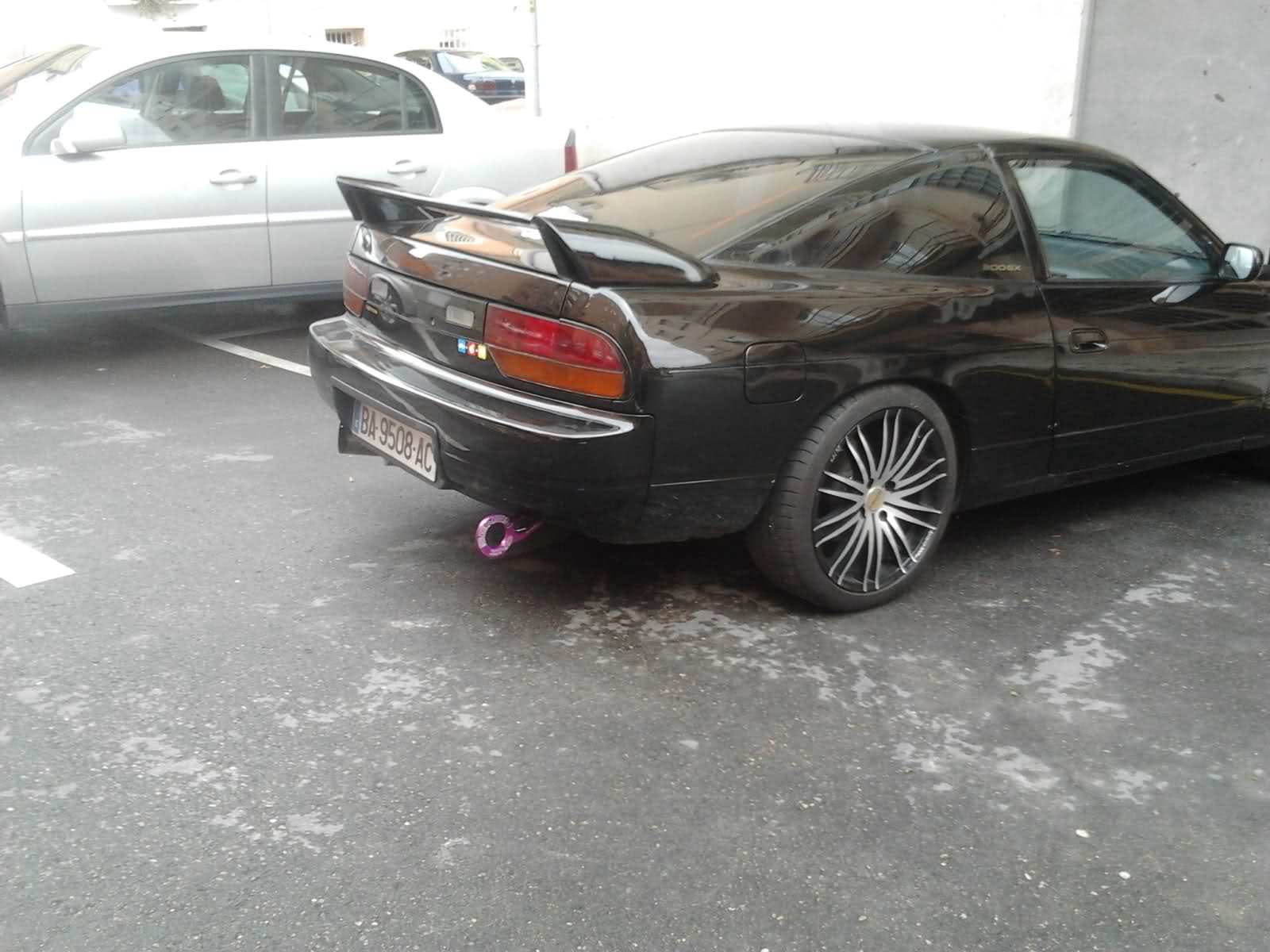

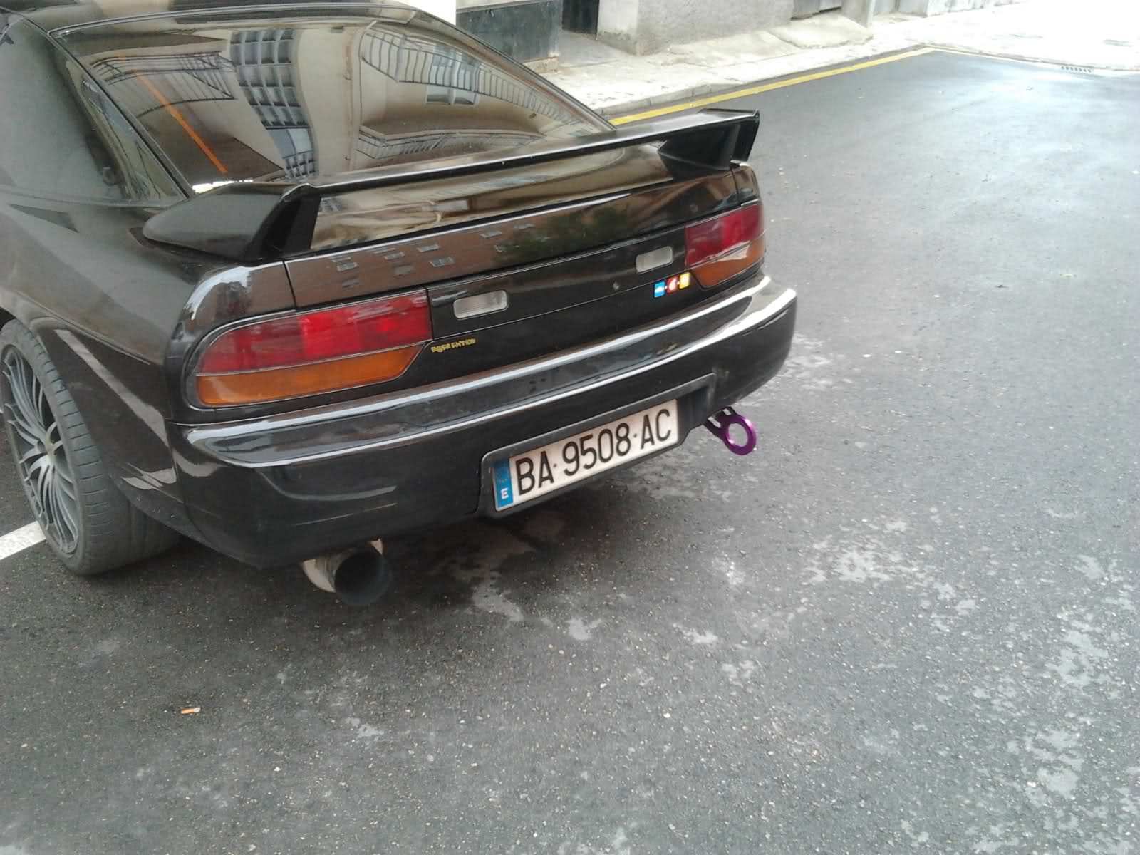

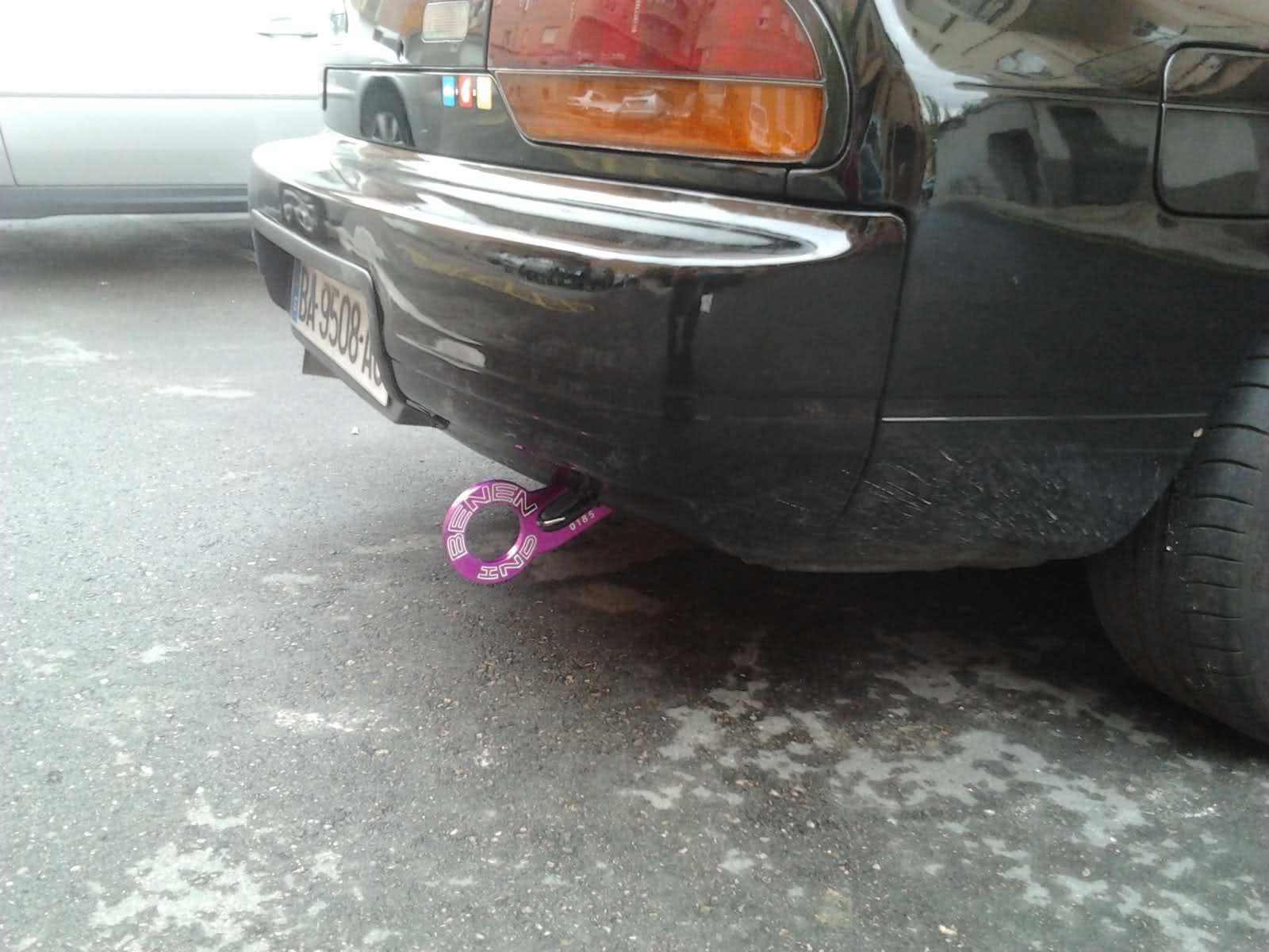

bueno de parte de jrparts he recibido un tow hook morado acorde con el gayer edition, cada dia mas gayer jaja
bueno unas fotillos montado

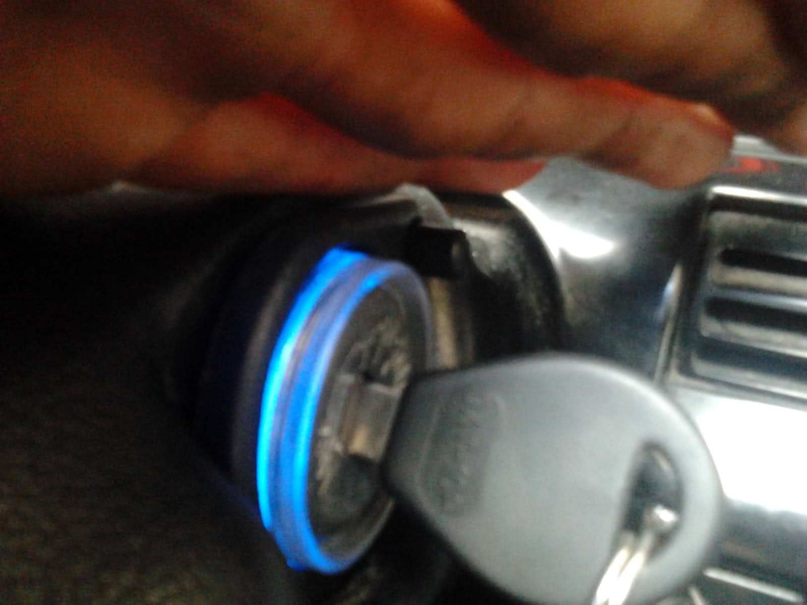

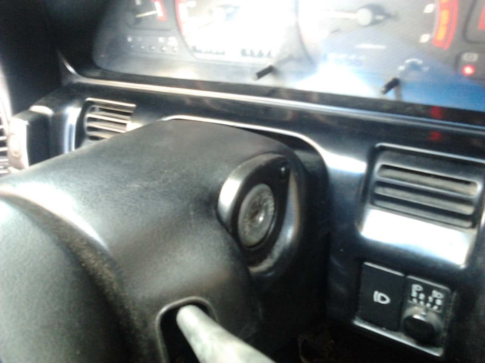

bueno un nuevo brico. anillo luminoso del clausor.
bueno es muy raro de encontrar este articulo el cual tengo gracias a javi que me lo regalo.
al lio:

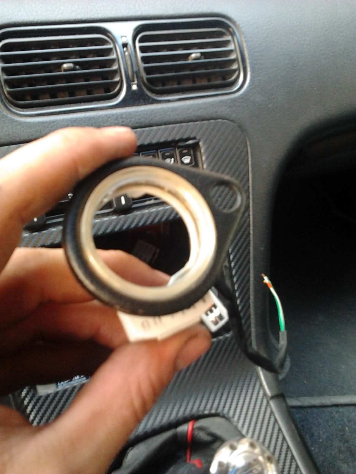

necesitamos un pelacables, cinta aislante, estaño, soldador, un esmeril o dremel o algo para comer el plastico y un destornillador de estrella.
bueno aqui vemos el de serie

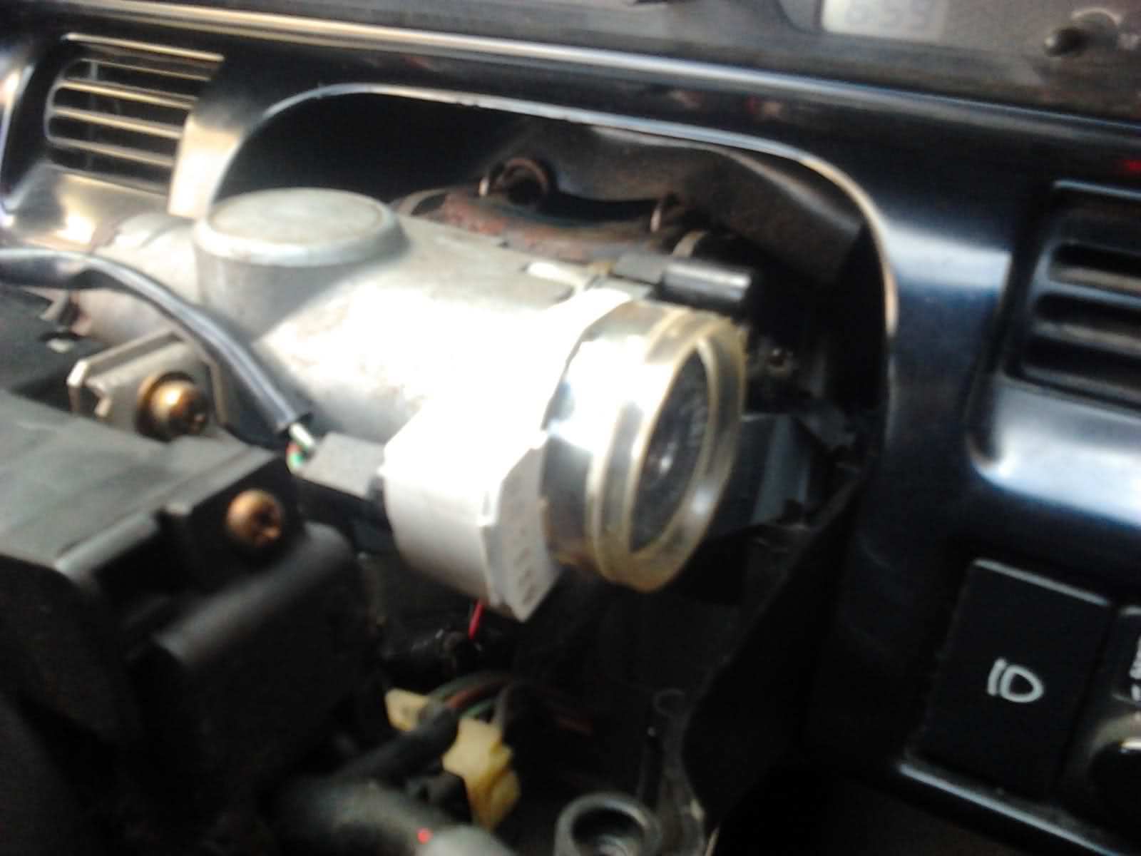

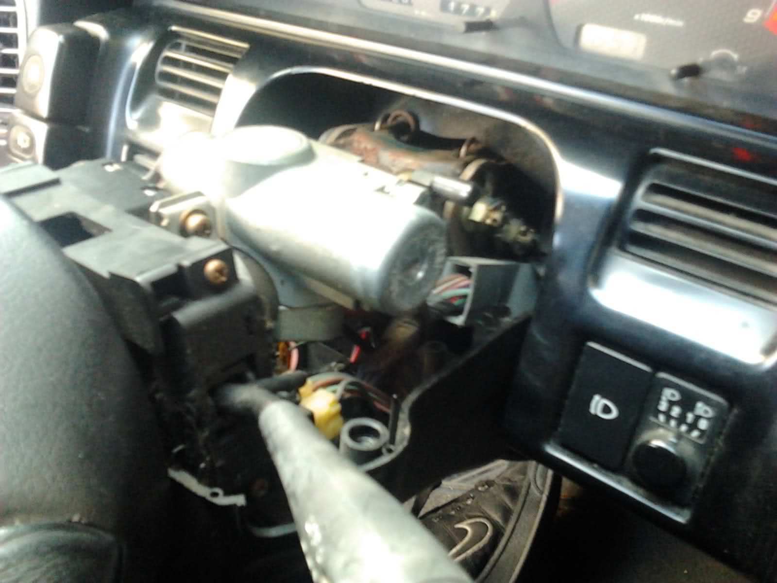

bueno desmontamos la carcasa superior quitando los tornillos de estrella que tiene en la tapa inferior, para quitar la tapa inferior debemos de desmontar la tapa superior de las rodillas que son 5 tornillos de estrella o vaso de 10. una vez quitado eso nos quedamos asi

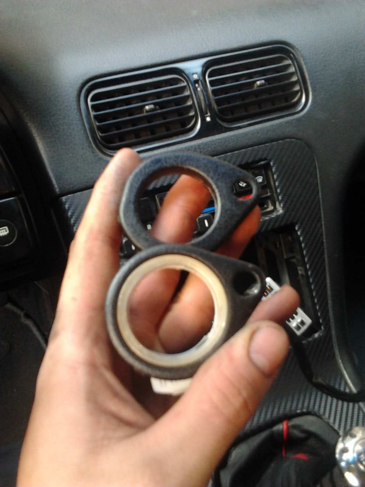

bueno aqui vemos la diferencia
no tenemos mas que comerle donde nos pide para poder cuadrarlo y dejarlo asi:

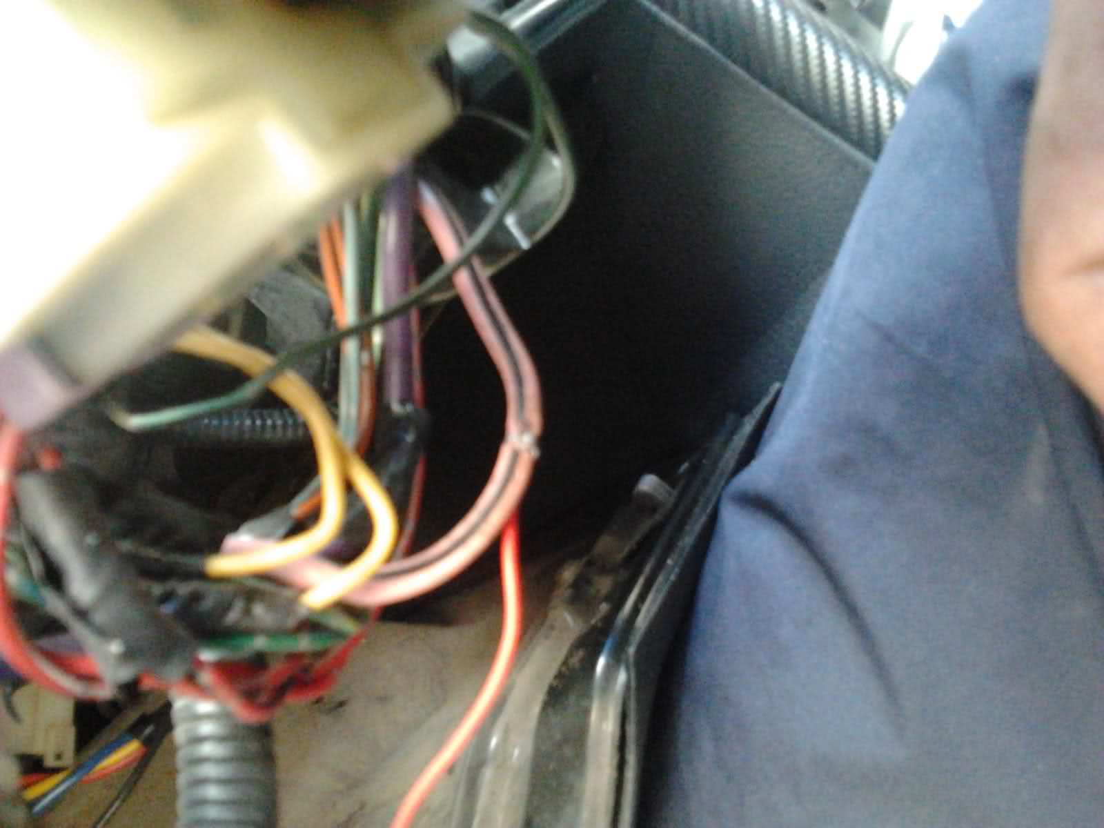

una vez puesto hacemos la instalacion, al ser un led debemos ver cual es el polo positivo y negativo en la propia bateria, luego bajo el volante buscamos el cable rosa/negro que es positivo cuando das posicion
el negro a masa.
bueno una vez soladados los cables montamos todo y probamos
y nada por la noche queda asi
se tarda menos de media hora en montar y mola. es algo raro asique es una mod que creo que por ahora me hace unico jaja
