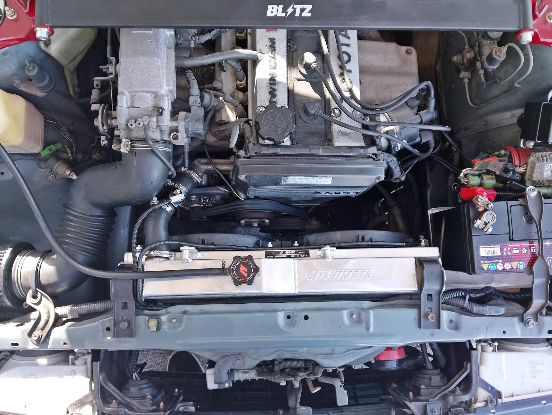

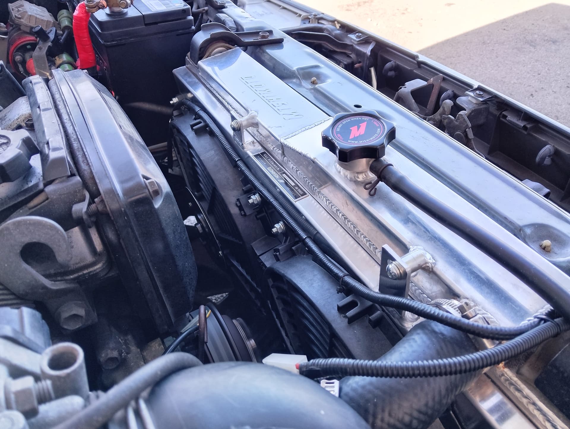

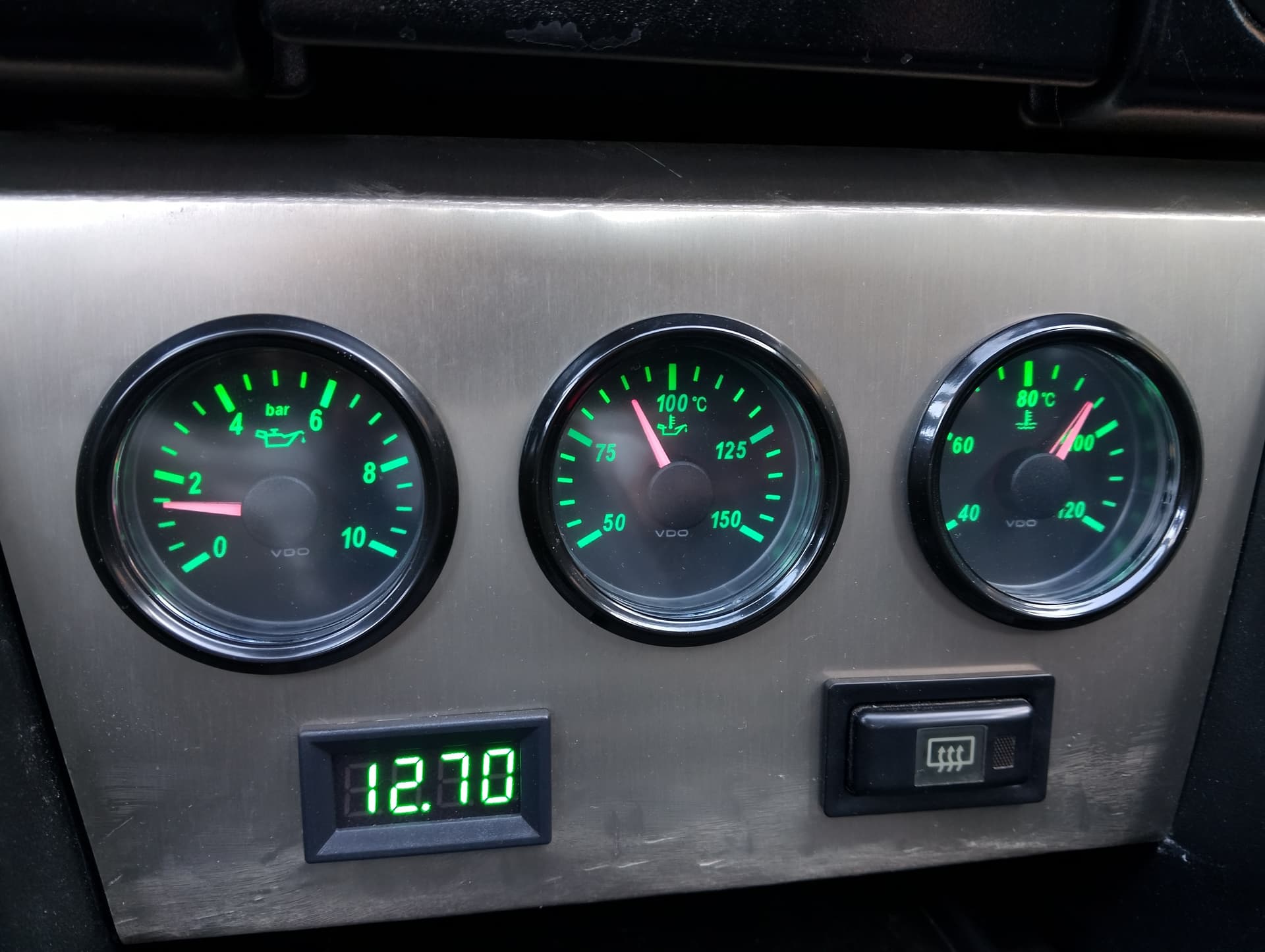

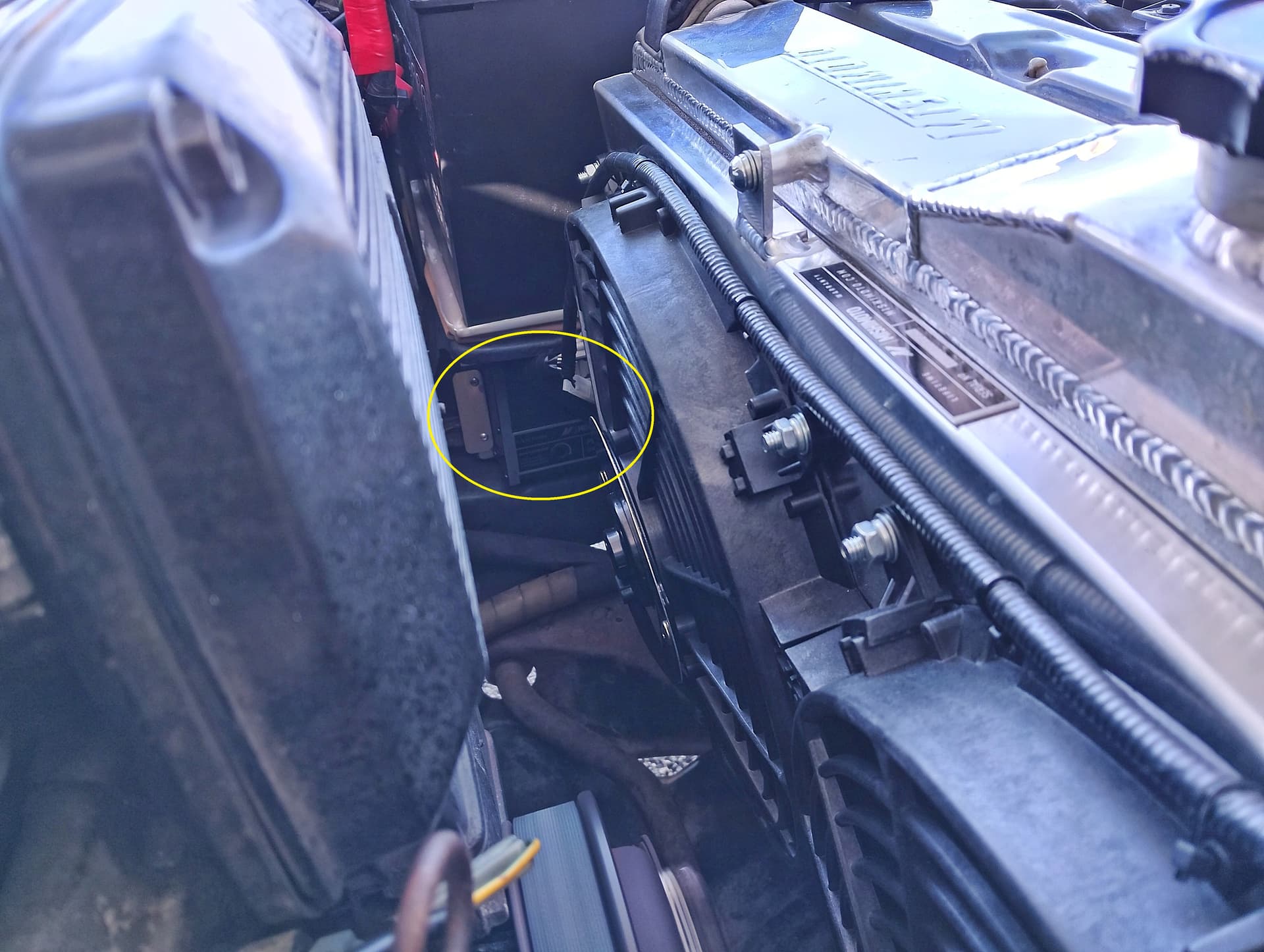

Dejo alguna foto donde se ven los electros, y una donde se ve dónde he colocado la controladora. Tiene que estar más o menos a mano para poder regular el rango de acción (con un destornillador en un potenciómetro). También dejo foto de los relojes en uno de esos momentos que el refrigerante estaba más caliente al aparcar.
No juzguéis la chapa esa de los relojes que me falta pintarla de negro :rofl:
