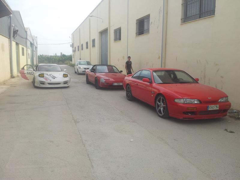

sacandolo a tomar el sol con amigos xD

Ehh… soy yo…? o ese s13 es targa?? _ Pd: Brutal el Rx7!! A seguir asi
si es targa si y con sorpresita :slight_smile:
