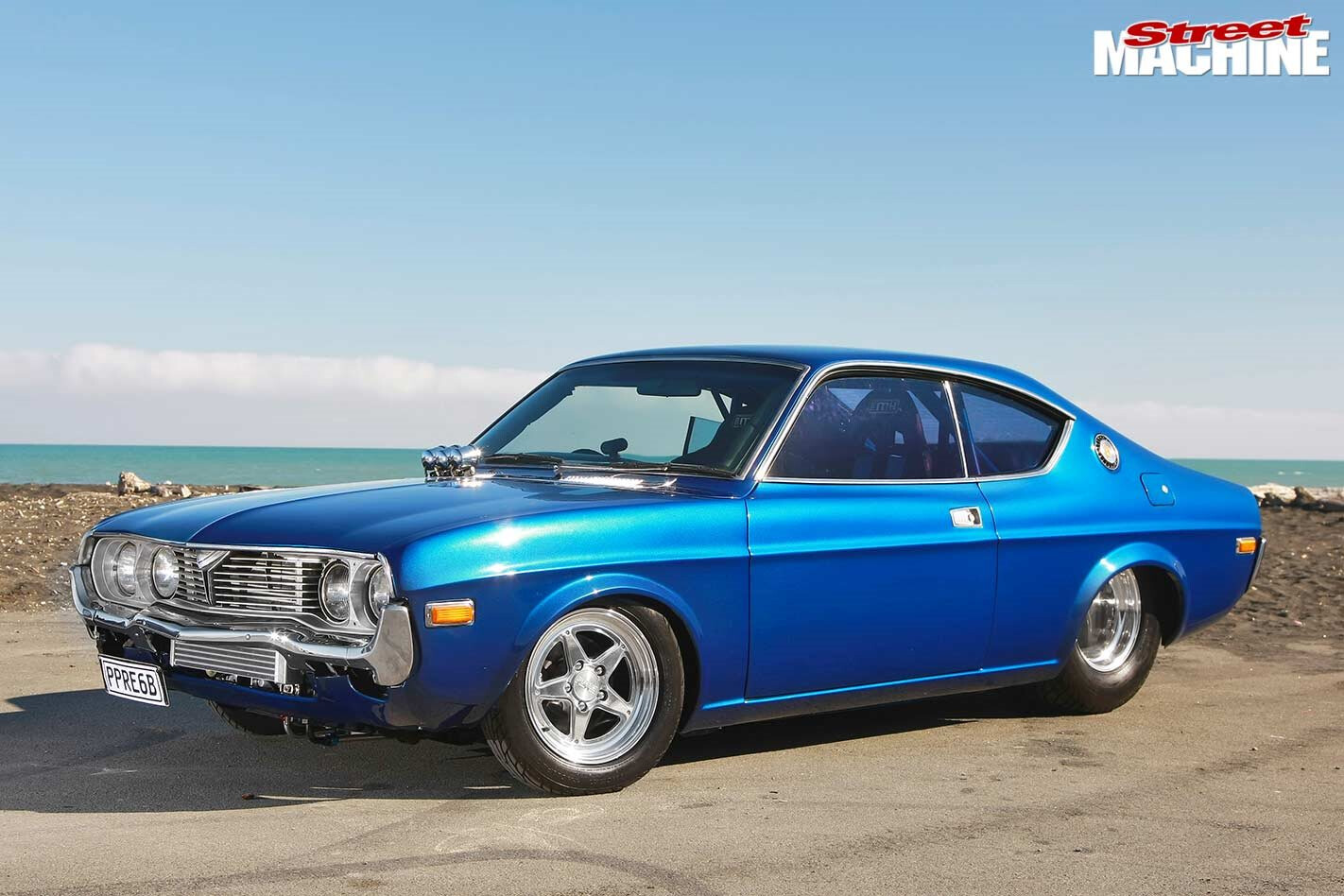

En un mundo donde los rotativos de cuatro rotores ya no sorprenden, Pulse Performance Race Engineering (PPRE), en Wanganui (Nueva Zelanda), se propuso algo que nadie había logrado: construir y hacer funcionar un Wankel de seis rotores en un coche de calle. El resultado fue un Mazda RX-4 que pasó de proyecto polémico a icono global del tuning. Presentado inicialmente en el V 4&Rotary Nationals 2013, esta unidad inauguró una categoría propia dentro del universo rotary.
Ficha rápida

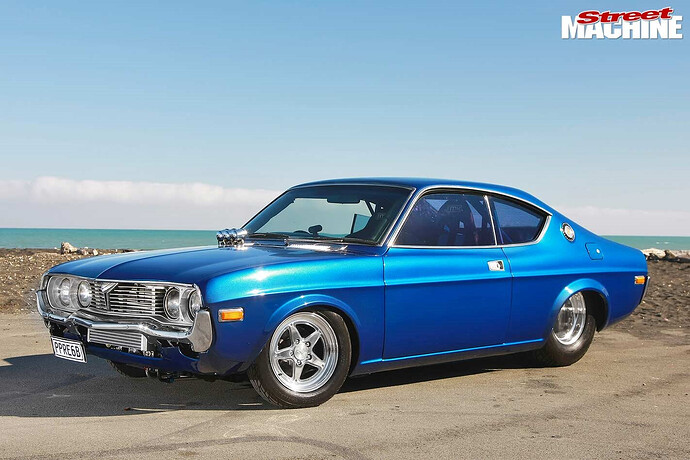

  • Base: Mazda RX-4 coupé

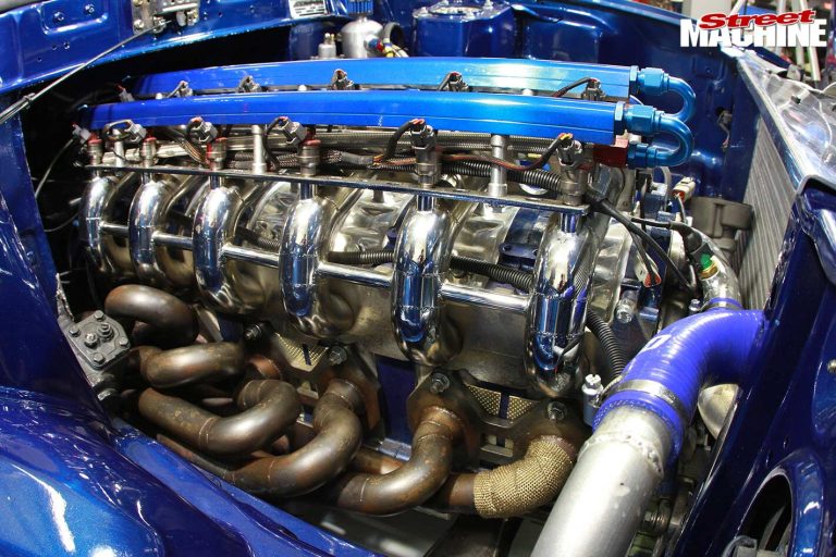

  • Motor: PPRE 6B (seis rotores, ~4.0 L de desplazamiento efectivo)

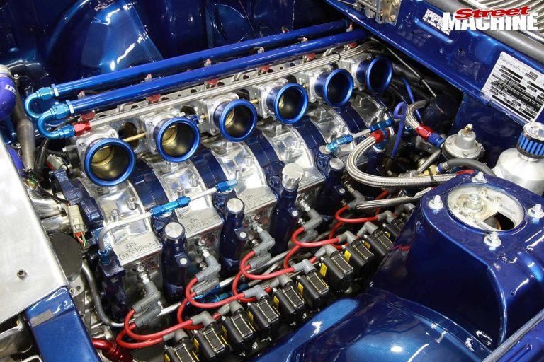

  • Gestión: ECU MicroTech LT-16c modificada, 12 inyectores, 12 bobinas, 6 cuerpos de mariposa
  • Potencia y par (a rueda): 606 kW (813 CV) a 8.800 rpm y 759 Nm a 5.000 rpm

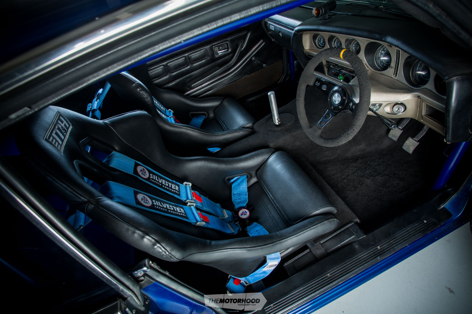

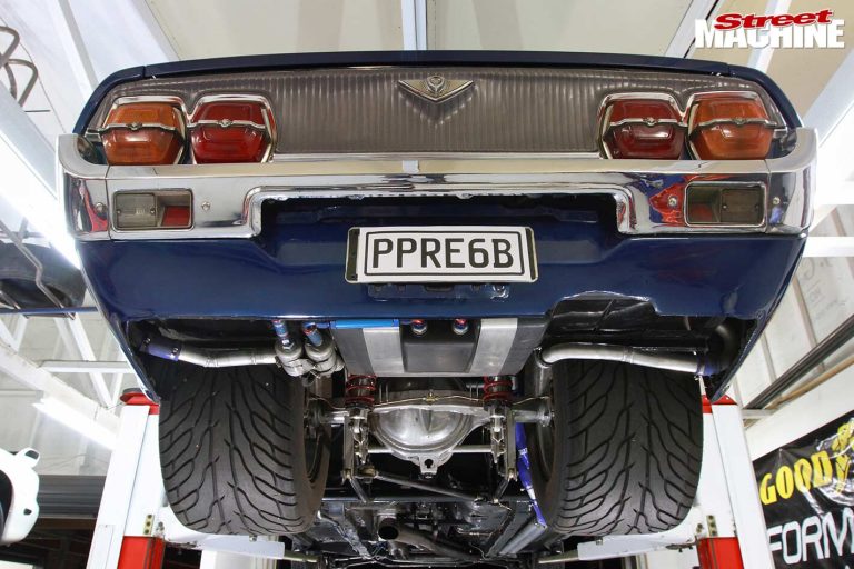

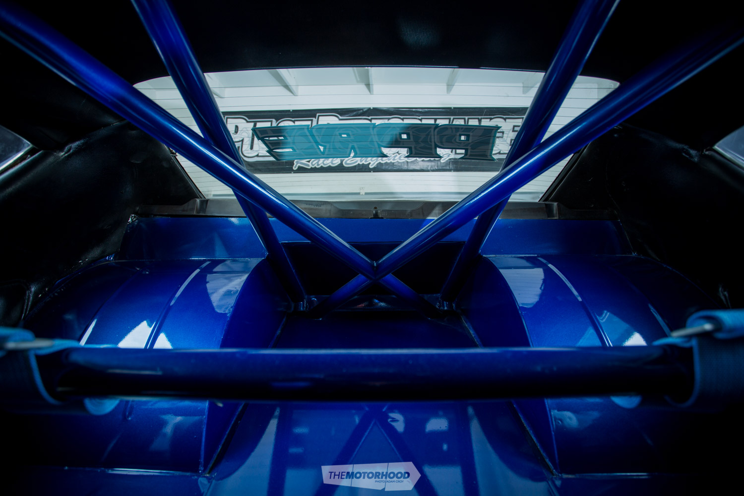

  • Chasis: cage homologado NZDRA, eje trasero Ford 9" Moser, 5-link, neumáticos Mickey Thompson
  • Transmisión: Tremec TK600 5v, embrague Tilton triple disco
  • Objetivo: hot-rod de calle “imposible de ignorar”
    Estos datos provienen del reportaje técnico y la hoja de especificaciones publicada por NZ Performance Car.

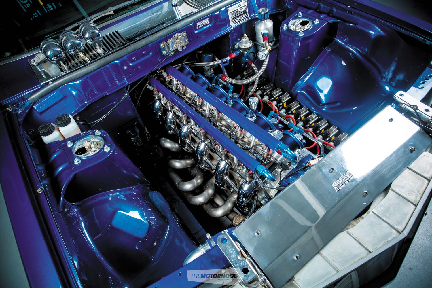

El gran reto de cualquier multi-rotor extremo es el árbol excéntrico (E-shaft). Un eje monobloque era inviable, así que PPRE concibió un excéntrico de cinco piezas: una sección central tipo 13B “estirada” con lóbulos atornillados a ambos lados hasta totalizar seis. El equilibrado obligó a fabricar contrapesos provisionales sobre un estriado específico y, una vez hallado el punto, mecanizar los definitivos. El encendido e inyección corren a cargo de una solución personalizada de MicroTech, con chispas cada 60° de giro, emulando el orden de encendido de un seis cilindros convencional.

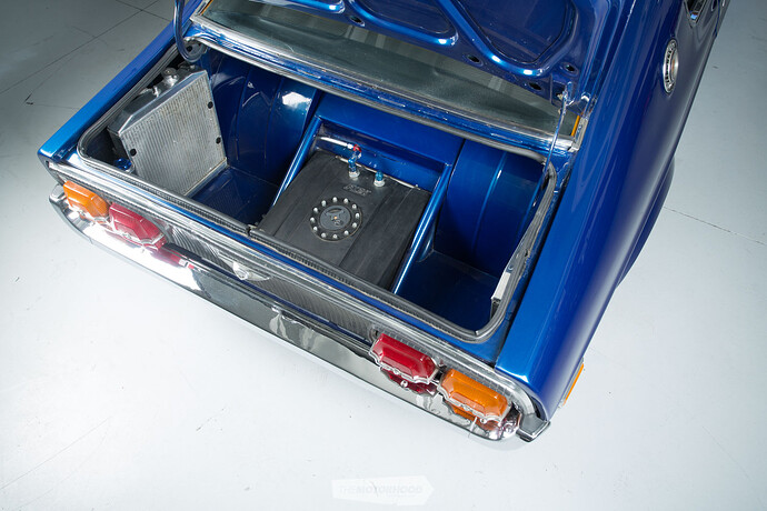

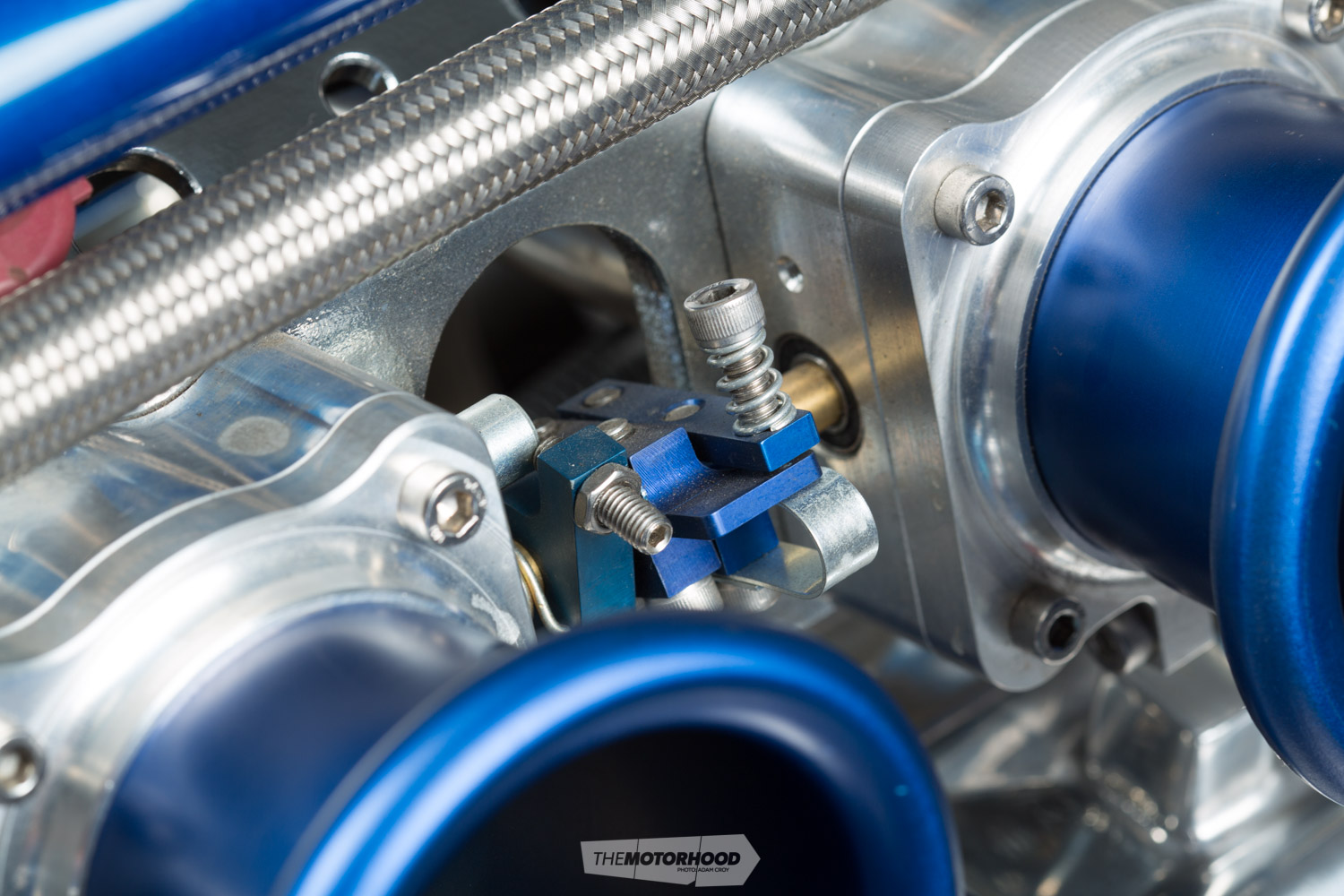

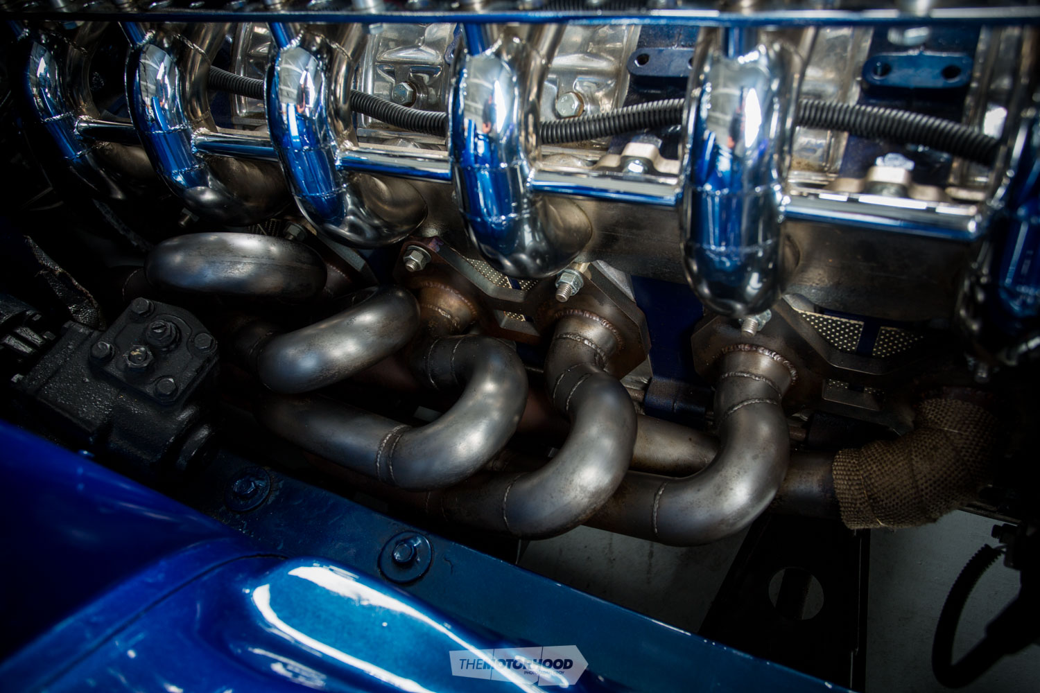

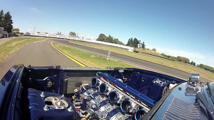

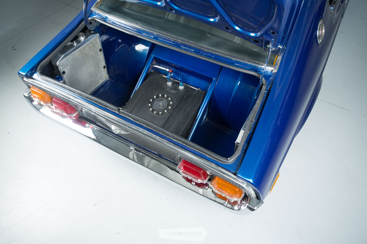

Para respirar, el 6B usa admisión periférica con colector cónico hecho a medida y seis mariposas EFI Hardware; el escape es un 6-2-1 con un silencioso final de gran sección. La refrigeración combina radiadores frontal y traseros, con bomba de agua externa y enrutado de fluidos pensado para uso severo en calle-show. Todo ello está documentado con detalle por NZ Performance Car.

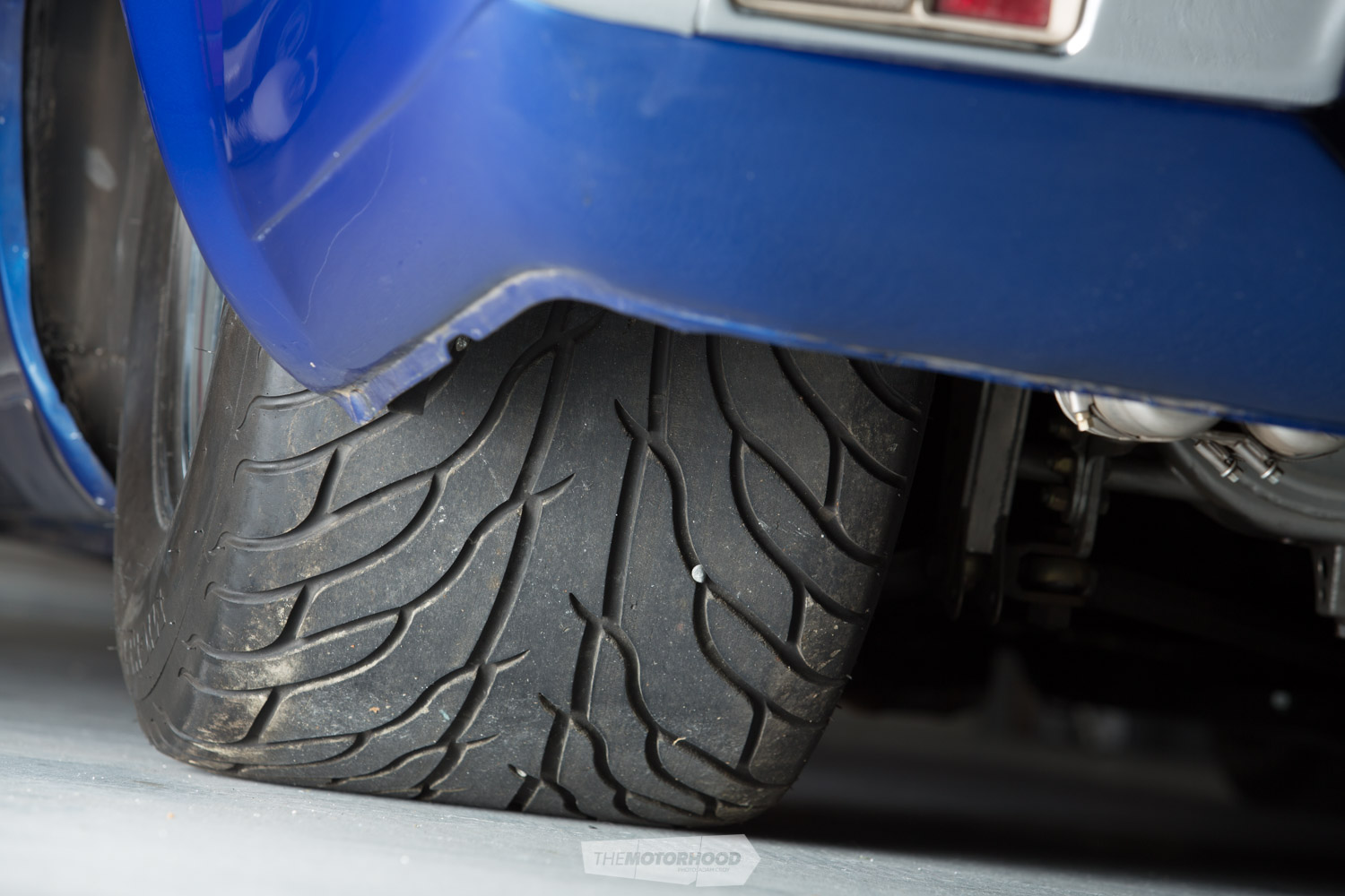

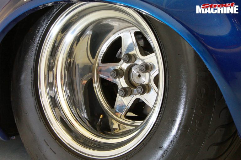

Los ET Street de Mickey Thompson en llanta trasera 15×13" y una geometría delantera extrema (hasta −8° de caídas) ayudan a centrar el coche bajo aceleración. El Ford 9" Moser con 35 estrías, el 5-link uniball y el TK600 con embrague Tilton 7,25" están dimensionados para lanzadas violentas: el propio propietario relató salidas a 9.000 rpm en 3ª encontrando agarre. Todo ello aparece en la hoja técnica y testimonios del artículo original.
