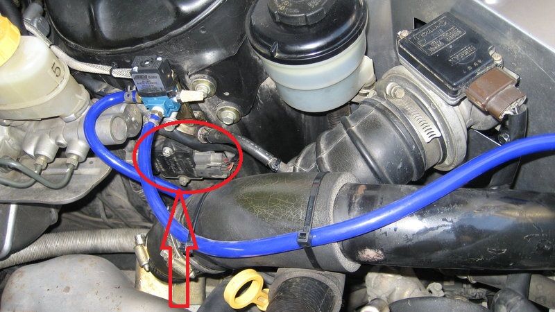

la PTU es el transistor de potencia que alimenta a las bobinas, está en la torreta del lado del conductor si no recuerdo mal, y es plateado con unas aletas de ventilación.

Como una imagen vale mas que mil palabras, la PTU (o pastilla de ignicion ) es esta;
http://i1368.photobucket.com/albums/ag183/altojcp/img2877i_zps25a1dbf5.jpg](http://s1368.photobucket.com/user/altojcp/media/img2877i_zps25a1dbf5.jpg.html)
Las bobinas son las pipas de las bujias ( para que nos entiendas mejor ) y se comprueban como te ha dicho KeRNeL
