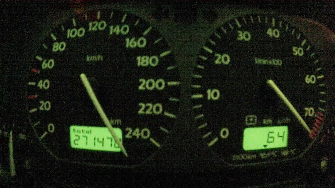

Es como el Golf MK2 que había por internet con mas de 1000 caballos :joy:
