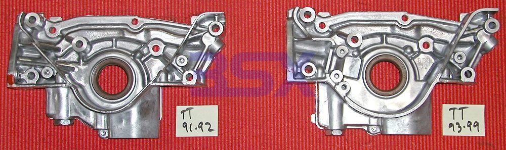

Hola a todos, he comprobado en 3sx que hay 2 tipos de bomba de aceite 91-92 y 93-99
Alguien me puede confirmar que bomba monta mi coche? Aun siendo del 93 es de la primera generación y americano, por lo que me hace dudar, agradecería que me ayudarais en esto, porque quería conseguir el material antes de sacar el motor. Tampoco se si podría ver la bomba a simple vista en el elevador, así saldría de dudas.
Gracias.
Hola, mi coche es americano de 1ª generacion y mi bomba de aceite es la de la izquierda en esta foto.
PTR, para saber el año me tendrías que pasar el numero de bastidor… espera que me stoy acordando que tu mismo puedes saberlo con exactitud. Hay dos formas. Una consultando el manual de taller en donde explican que es cada numero y letra del numero de bastidor. Otra, metiendo el numero VIN (bastidor) aquí: http://www.ypass.net/misc/3sinfo/story.php
De todas formas, me inclino más por los casquillos que la bomba…
