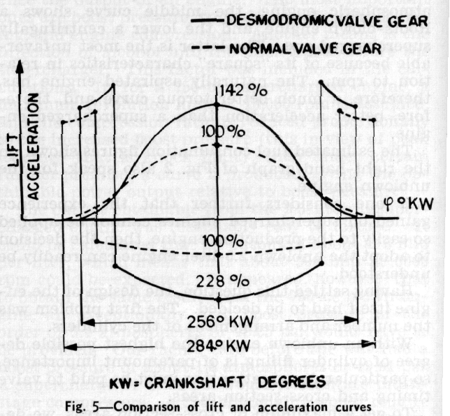

¿Por qué la distribución desmodrómica y no la convencional? Pues las ventajas que presenta un motor “desmo” son:
La más importante es que permite trabajar a un régimen a priori más elevado que un motor de distribución convencional (y sabemos que las dos vías más directas para aumentar la potencia de un motor para una misma cilindrada es subir revoluciones o recurrir a la sobrealimentación). A altas revoluciones, las fuerzas inerciales generadas en los componentes (vávulas y muelles) son muy altas y pueden llegar a ser del mismo orden de magnitud que la fuerza elástica que producen los muelles en su etapa de compresión. El problema está servido: los muelles no son capaces de provocar el cierre de las válvulas. A este fenómeno se le conoce como “flotación de las válvulas”. Las consecuencias son una gran pérdida de rendimiento (se pierden gases de admisión por la válvula de escape y gases de escape se encaminan por los conductos de admisión, entorpeciendo una correcta alimentación), roturas catastróficas de componentes (al no cerrar del todo las válvulas, éstas puede colisionar con el émbolo) y ruidos y vibraciones (cuando la válvula no vuelve a su sitio, el empujador pierde el contacto con la leva, volviendo a contactar en el siguiente ciclo de forma violenta; además, a estos regímenes se suele alcanzar algún modo propio de vibración del muelle, por lo que se producen fenómenos de resonancia). Todos estos problemas se evitan con la distribución
La supresión de los muelles implica eliminar la fuerza de compresión necesaria para deformar el muelle, por lo que las pérdidas en fricción y esfuerzos innecesarios se disminuye. En conclusión, el motor tiene un rendimiento mayor a igualdad de revoluciones.
Mejora de la fiabilidad al suprimir los muelles. Antiguamente (hasta los ’60), el proceso para obtener el acero de los muelles así como el proceso de comformado de éstos no garantizaban un grado de perfección microestructural muy elevado, por lo que era frecuente el fallo de los muelles por fatiga.

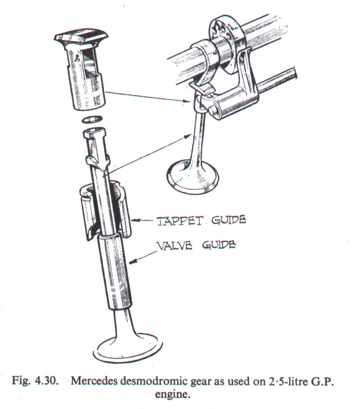

1954: a cargo de Mercedes. Es utilizado en las famosas flechas de plata Mercedes-Benz W196 y Mercedes-Benz 300 SLR. También, se utilizó (una de las pocas veces) en un coche de calle: el Mecedes-Benz 300 SL. Es el primer sistema que utiliza un conjunto leva-balancín (o empujador) para la apertura y
otro cierre.
