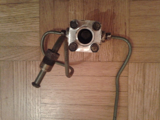

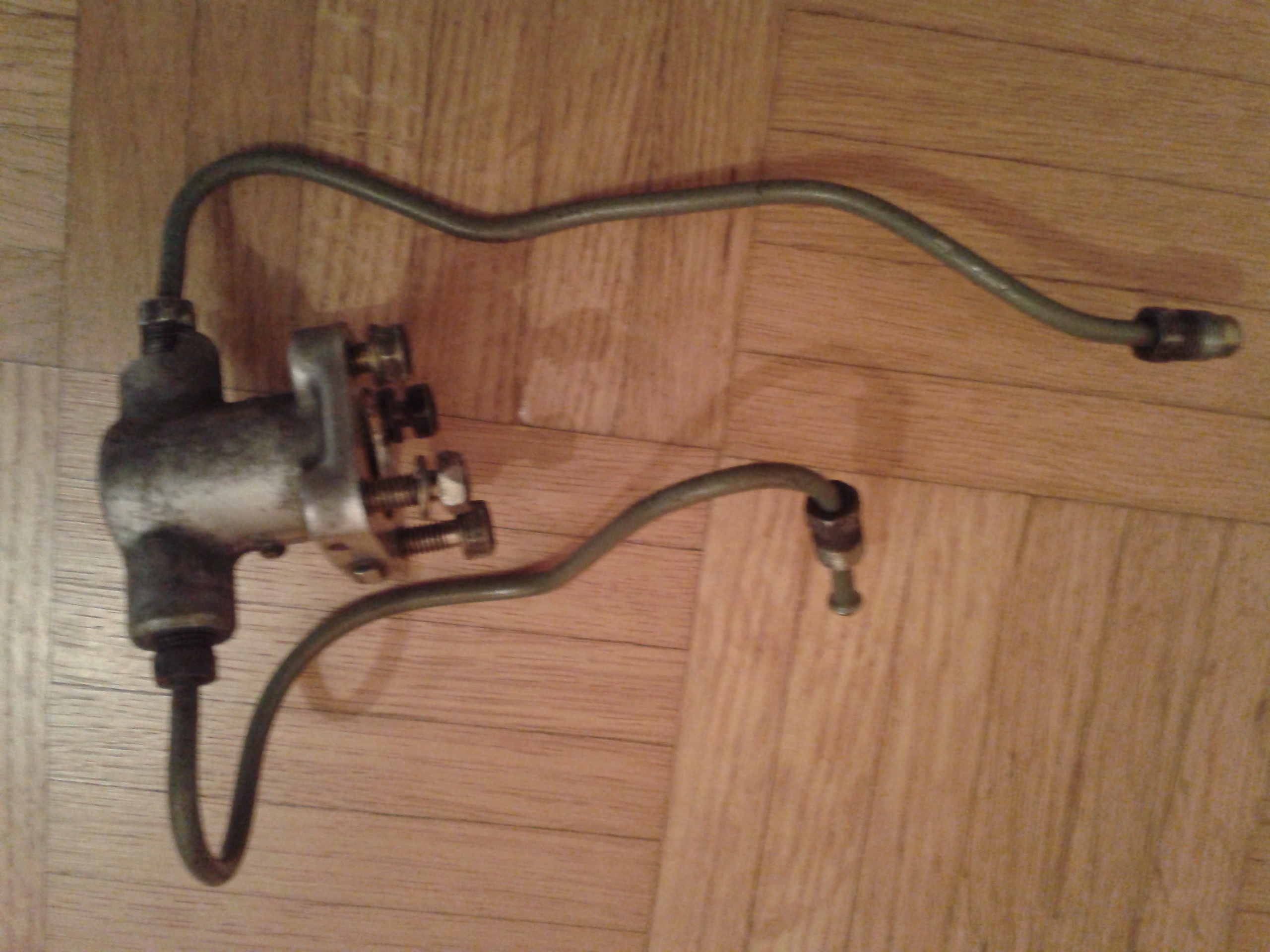

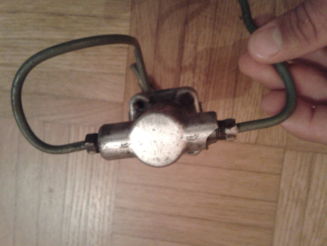

El problema Venia de un aparato, el qual lo podeis ver en la siguiente Foto “Clunch” que perdía líquido.
Teoreticamente está roto, :hushed: no se si lo ropieron ellos sin querer"
Este Cluch, segun el mecánico tiene el número de referéncia : MD 741416 y segun lo que he encontrado por Google, se llama:MITSUBISHI MD741416 GENUINE OEM DAMPER
Repito "segun lo que he encntrado en Google" no lo se al 100%, ya que no logro encontrar por internet ninguna Foto
que me haga referencia a este número o nombre de la pieza. :confounded:
Y en las páginas de Internet donde lo venden, no tienen Fotos del producto.
Me podríais decir si alguien tiene esta pieza, que este en función, para vendermela?

La pieza se llama:
DAMPER ASSY,CLUTCH CONTROL FLUID LINE
Preguntale a ZENZO, que suele tener bastantes piezas, y si no, llama a la Mitsu a ver que piden.
