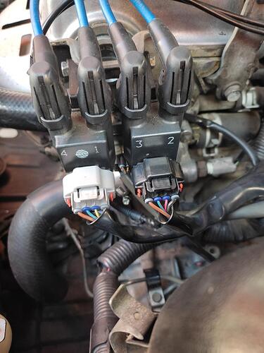

@FoxtrotF …Había oído hablar de dichos sensores ( CKP y CMP)… Mi coche lleva 2 bobinas (1 para el cilindro 3 y 2 …1 para el cilindro 4 y 1 …adjunto foto abajo)
Con lo cual creo que NO lleva distribuidor… Respecto a si lleva encendido electrónico no se como reconocer eso en el coche… Cuando mencionas lo de OP (no se a que te refieres con eso)… Ahora mismo mi problema como comente son los tirones, los cuales en FRÍO se notan mas fuertes, en CALIENTE se perciben pero menos… Siempre por debajo de 2.000 revoluciones… Y en marchas cortas 1º,2º y 3º… En 4º o 5º yo no lo noto… E mirado en google lo que comentas de 4E-FE throttle body y me salen muchas cosas, no entiendo mucho lo que quiere decir la verdad…
