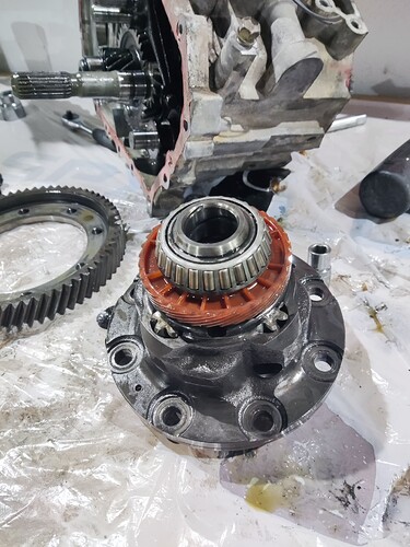

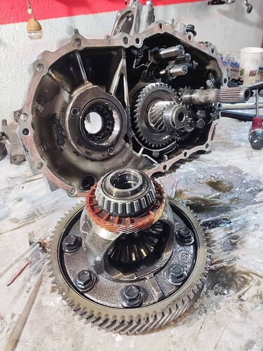

Bueno, después de un duro fin de semana he conseguido montar el autoblocante Torsen del mr2. Os dejo algunas fotillas del proceso.
Nunca había cambiado un embrague y me he tirado de lleno a abrir una caja por lo que estoy más que orgulloso de que haya ido todo bien. Aprovechando he metido un competition clutch. El cambio de comportamiento es radical. Tengo muchas ganas de probarlo en circuito.
Diferencial abierto de serie:
Diferencial torsen del mr2:
