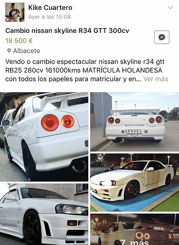

He leído en Facebook que se vende un Skyline GTT con matrícula holandesa y me he acordado del hilo. Es tuyo?
Holandesa? Es pre-matriculación? Le falta la parte azul que pone NL (de holanda) si es de la epoca europea.
