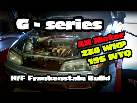

Cuantos cv estas buscando? Quizas un G23 NA con 240cv te baste…
G23 = Bloque F23, culata h22 y normalmente se usan pistones de K20/K24 girados 180 grados.
Suelen rondar los 240cv potencia que creo que esta bastante bien, y si quieres más he llegado a ver 270-280cv con gasolina de calle.
El del video son 236 WHP, es decir cv a las ruedas, en españa solemos hablar de hp (cv al cigueñal).
Por lo que leo en los comentarios, lleva culata de h22a4 (en europa h22a5) totalmente de serie, dice que no lleva pistones after market (pero no dice cuales), la compresión es de 11.7.
He usado esta web para hacer el calculo de compresion. Os la dejo por aqui para que hagais vuestros inventos.
Decir que esto seria “homologable”, realmente homologarias un H23 lo unico que tendrias que tener en cuenta es no pasarte con los arboles de levas para el tema de los humos en la ITV.
