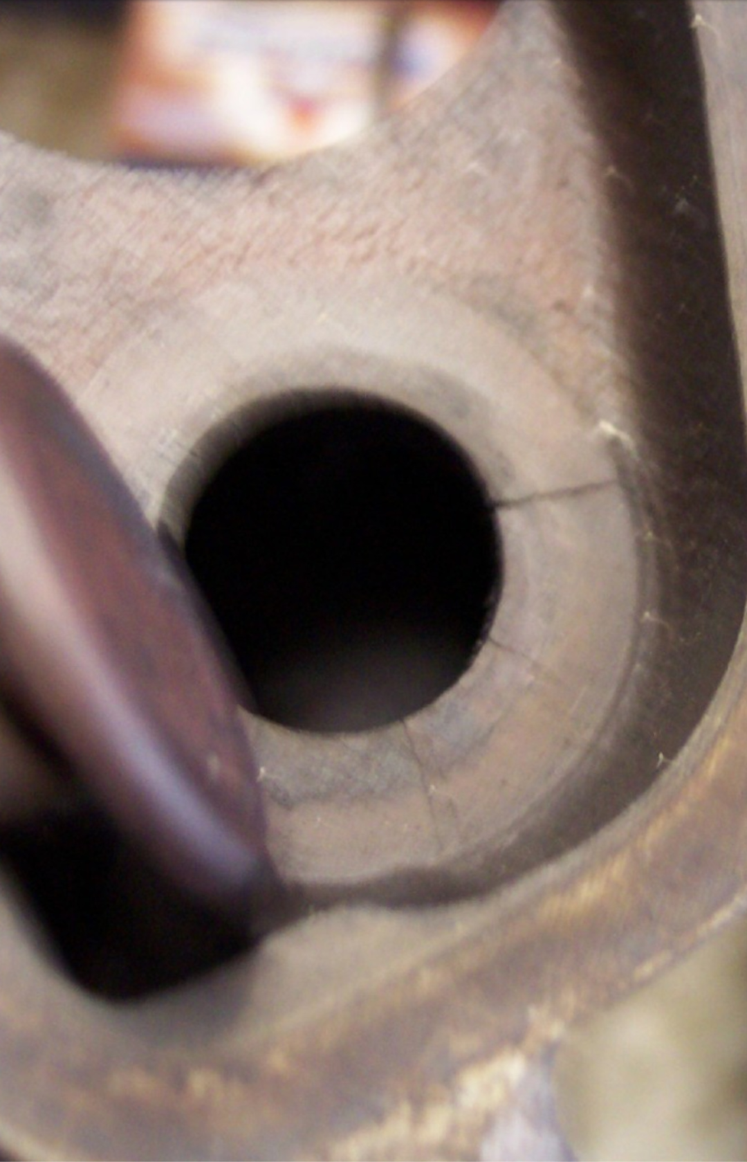

Los turbos originales suelen estar rajados por las caracolas de escape, tambien se rajan los colectores. Fugan internamente, tambien cogen holgura los rodetes y los compresores no cargan como deben. Por eso te decia que apunto mas a un fallo y/o averia que a que tengas que modificar nada para ganar respuesta a bajas rmp’s.

Ok, entiendo lo que comentas y para nada molesta tu opinion, todo lo contrario, mas opiniones, mas información y más experiencia es bienvenida. De hecho ni sabia que este modelo rajase colectores o caracolas. En principio como lo estoy desmontando todo lo revisaré, por si hubiese algo. Un saludo.
Aggggg, que mala pinta. Estaré pendiente y revisaré bien todo, la verdad que ni había pensado en esta opción. Gracias.

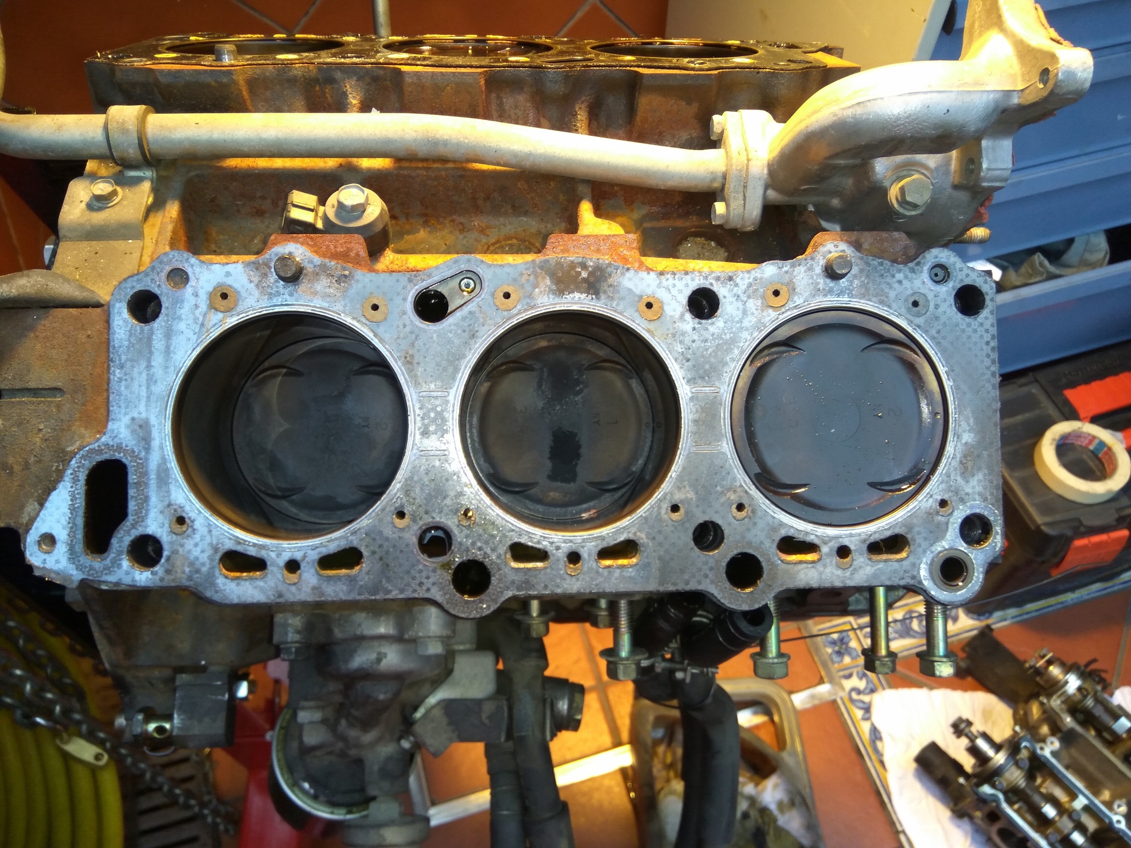

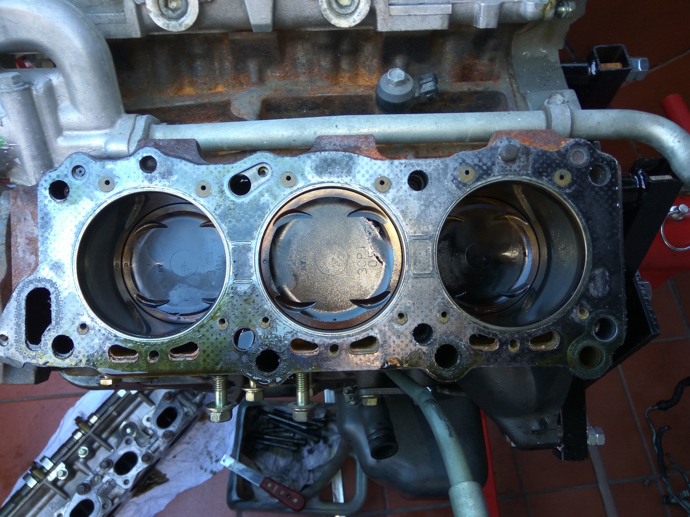

Bueno, he estado liado y ya lo tengo todo casi desmontado, saque el motor , porque comenzo a sacar por la varilla del aceite el aceite a presión. Medi compresión y habia 2 pistones con baja compresión. Al abrir, no veo nada, menos mal que medi compresion y se donde falla. Sacaré los pistones a ver que tal a primera vista camisas y pistones estan bien.
Tienes los segmentos de los pistones llenos de carbonilla y pegados.
No te olvides de comprobar si las valvulas pcv, estan bien.
Las juntas de culata oem del z32 son de gráfito??
Si, las de las fotos son originales Nissan.
Si, son las originales y son de grafito. El coche lo compre con 75000 km ahora tiene sobre 84000, no creo que tenga tal cantidad de carboncilla como para eso, aun así cuando los saque ya veremos a ver que me encuentro.
