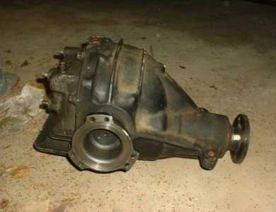

Igualmente para tu s13 puedes montar el V-LSD de s14 que es un autoblocante viscoso, es mejor que el abierto de s13, pero para ello necesitaras el diferencial junto con la caja del diferencial, los s14 usan una caja r200 i los s13 europeos usan caja r180 con lo cual la caja de diferencial r180 no te sirve para montar el diferencial de s14
Ademas de eso necesitarias las puntas de los palieres ya que el anclaje de los palieres con el diferencial no es igual en la caja r180 que en la caja r200, en la caja r180 es un anclaje de 6 tornillos 3x2, i en la caja r200 es un anclaje de 5 tornillos en estrella
Te dejo unas fotos para que veas la diferencia
R180 s13
R200 S14 i 180sx japones

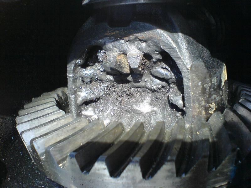

Para soldar un diferencial i hacerlo autoblocante 100% permanentemente tienes que soldar los planetarios i los satelites juntos, te dejo un esquema
http://www.trollmedia.com/cars/welded-diff01.jpg
Esas dos son maneras un poco cutres de soldarlo, ya que lo sueldas hazlo bien i usa una pletina para reforzarlo todo bien, algo asi:
Esa es una buena manera de dejarlo soldadohttp://www.gtfactory.jp/cms/e107_files/public/1199941026_2_FT911_sp1020610.jpg](“http://www.gtfactory.jp/cms/e107_files/public/1199941026_2_FT911_sp1020610.jpg”)
