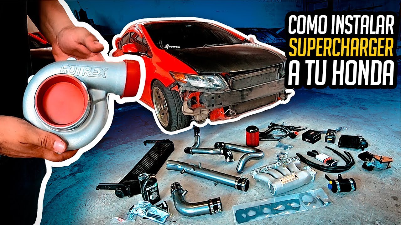

Podrías pasar algún vídeo del supercharguer? Se instala y desinstala rápido?
Sera por videos…
Un supercharger de tornillo tradicional
Y un supercharger de turbina o centrifugo
Como ves ser es facil… Pero no es atornillar y arrancar a un track day, es necesario su mapa
