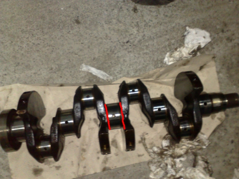

pero de que manera estaba el tullo restificado. el mio esta recien pulido en medida standar pero quiero asegurarme de que la holgura axial que es para alante y para atras este bien .para riba y abajo no acia nada antes de desmontar. nose si la holgura esa es asin o no no acia mucha y el de la restificadora dice que tiene que acer holgura .
mira me refiero si esta desgastado en las paredes estas marcadas en rojo.
holgura de la otra manera no hace .mira como esta apenas rallado y las muñequillas nada mas. la bancada nada y hay esta con forme lo desmonte .ya esta pulido y esta mejor como nuevo, yo pienso que antes de desgastar desta manera se rallaria mas todo .

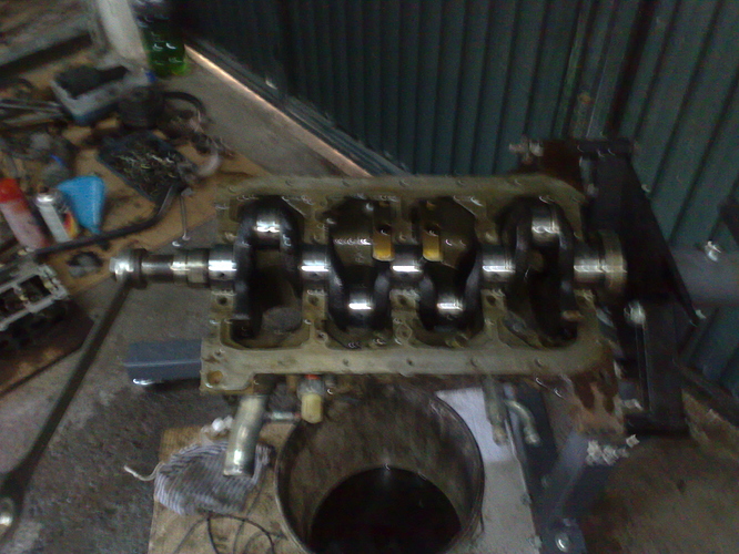

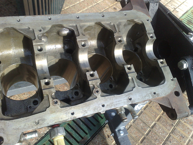

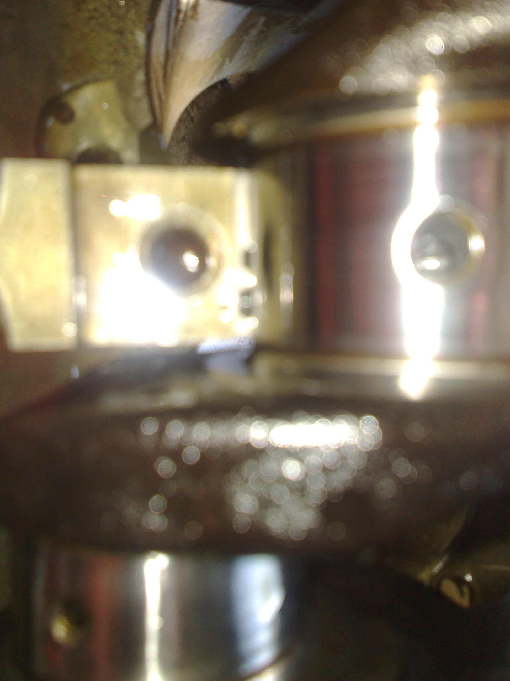

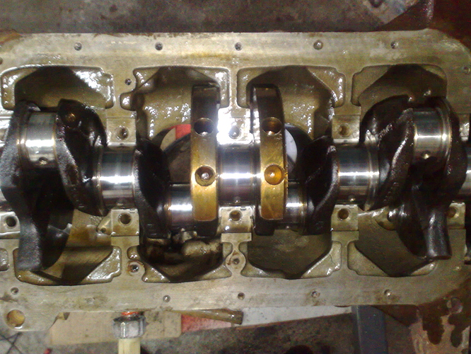

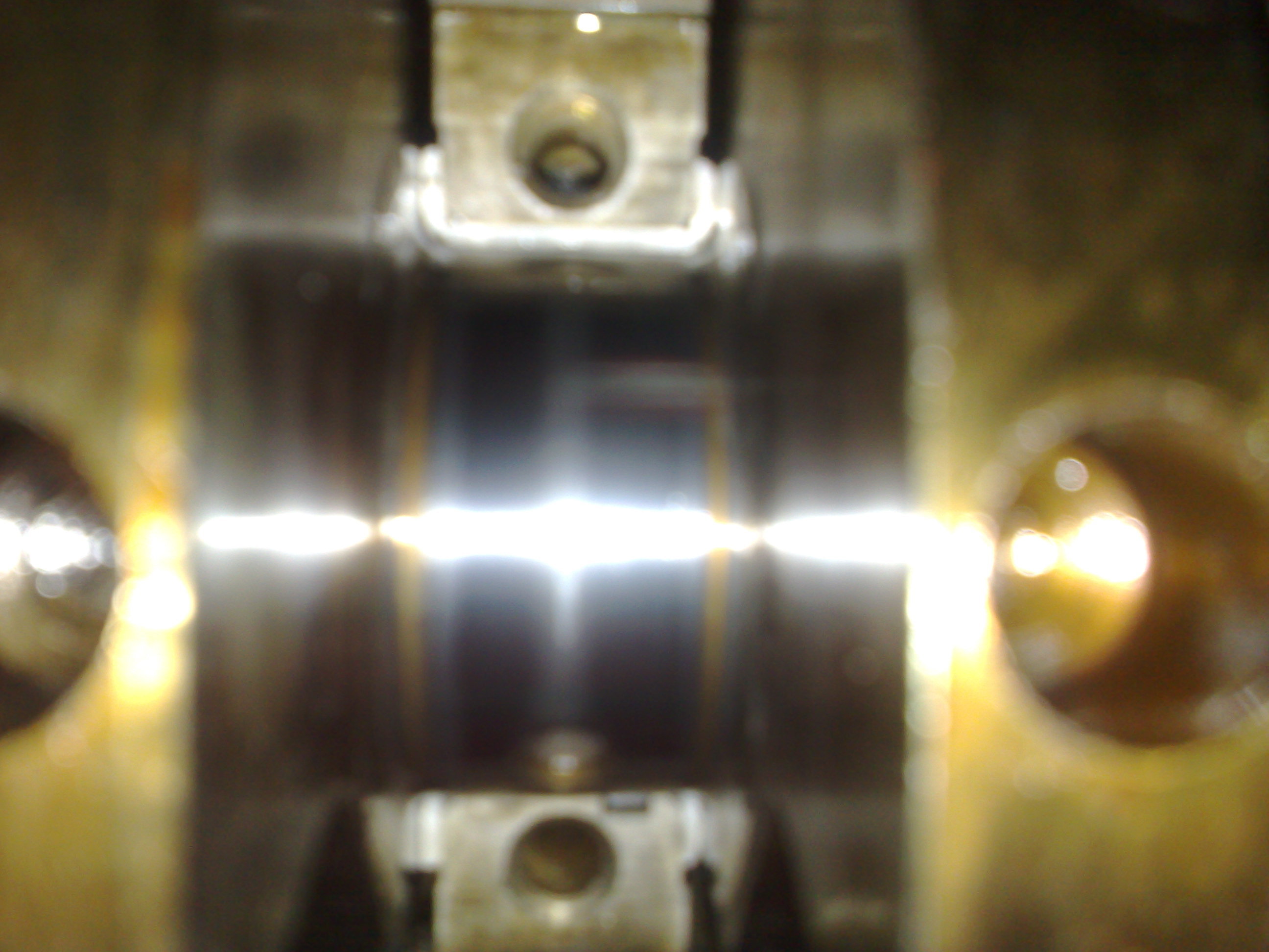

ola ya e presentado el sigueñal en la bancada esta mañana. e tardado mucho en limpiar el bloque y todabia le farta un poco antes de pintarlo pero como queria ver la holgura axial que me tenia rallado lo estoy montando sin pintar. despues pintare .y porcierto no hace ni chispita de holgura se puede decir que como de serie en medida standar todo un saludo.

esta tarde sigo.■■■■■ que fotos mas malas no seven bien.
No lo irás a pintar por dentro no???
Me alegro que no tengas holgura :wink: Que estas cosas se prueban con las piezas nuevas…

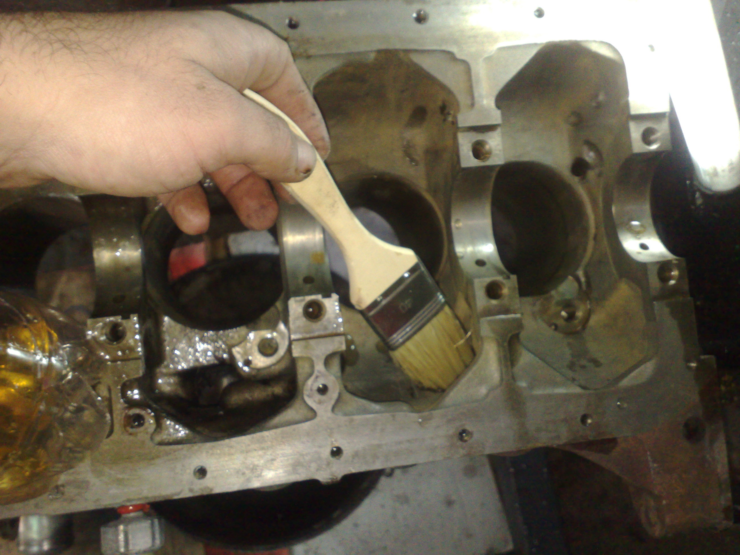

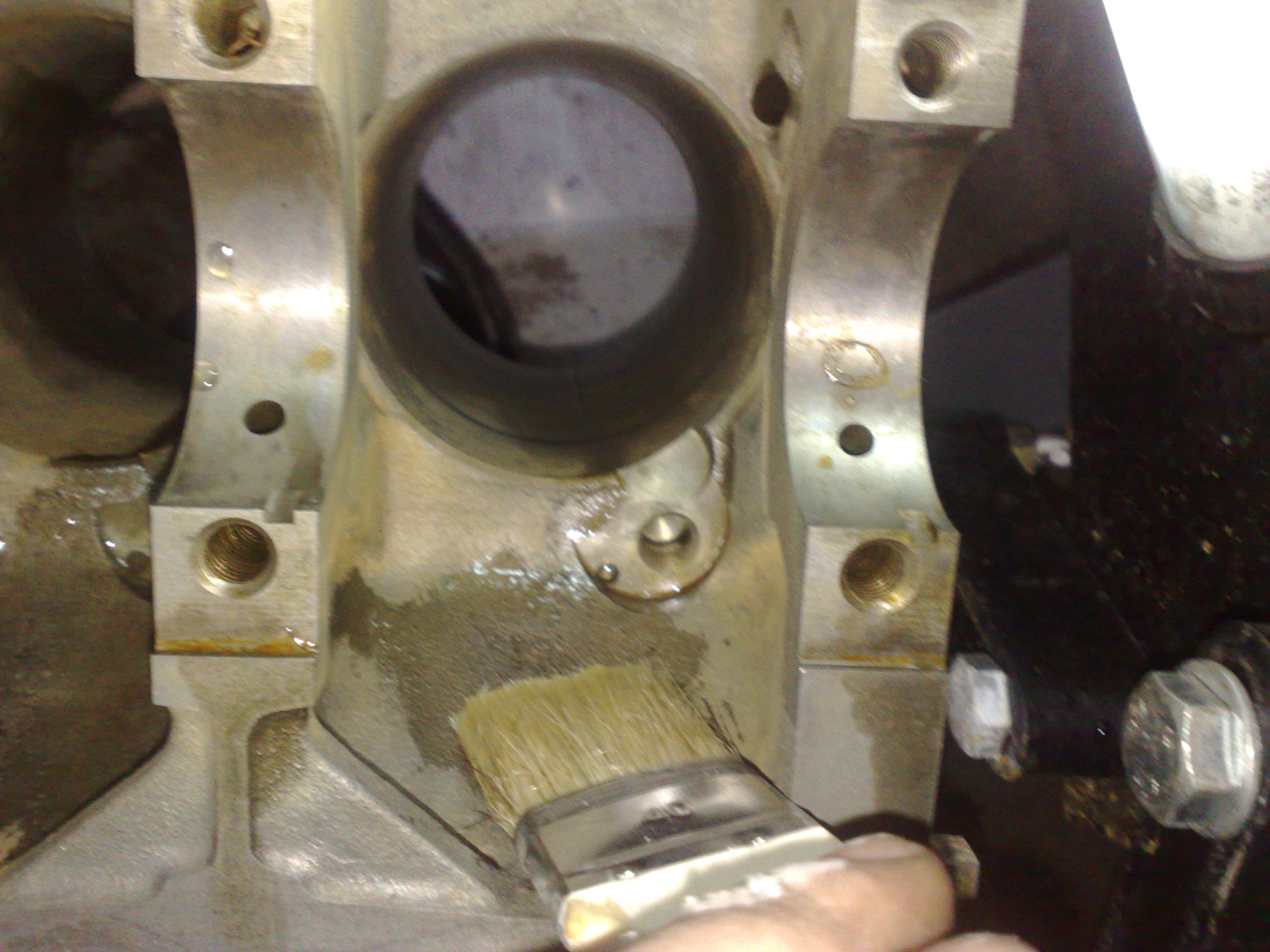

jejeje pintar por dentro jejeje que bueno tio .no solo que al limpiarlo con agua porque no tenia otra cosa le echado aceite a todo con una brocha para que no se hoscide.no creo que pase nada por limpiarlo con agua loe secado y le echado aceite y un poquito de 3 en 1 por los abujeros de los engrazadores para que no se hoscide por dentro no creo que de problemas un poco de 3 en 1 cuando arranque el motor. ademas cuando lo quiera arrancar ya se abra secado un poco no debe de dar problemas y si quesa algunas gotas de agua tampoco o me equiboco decirme .

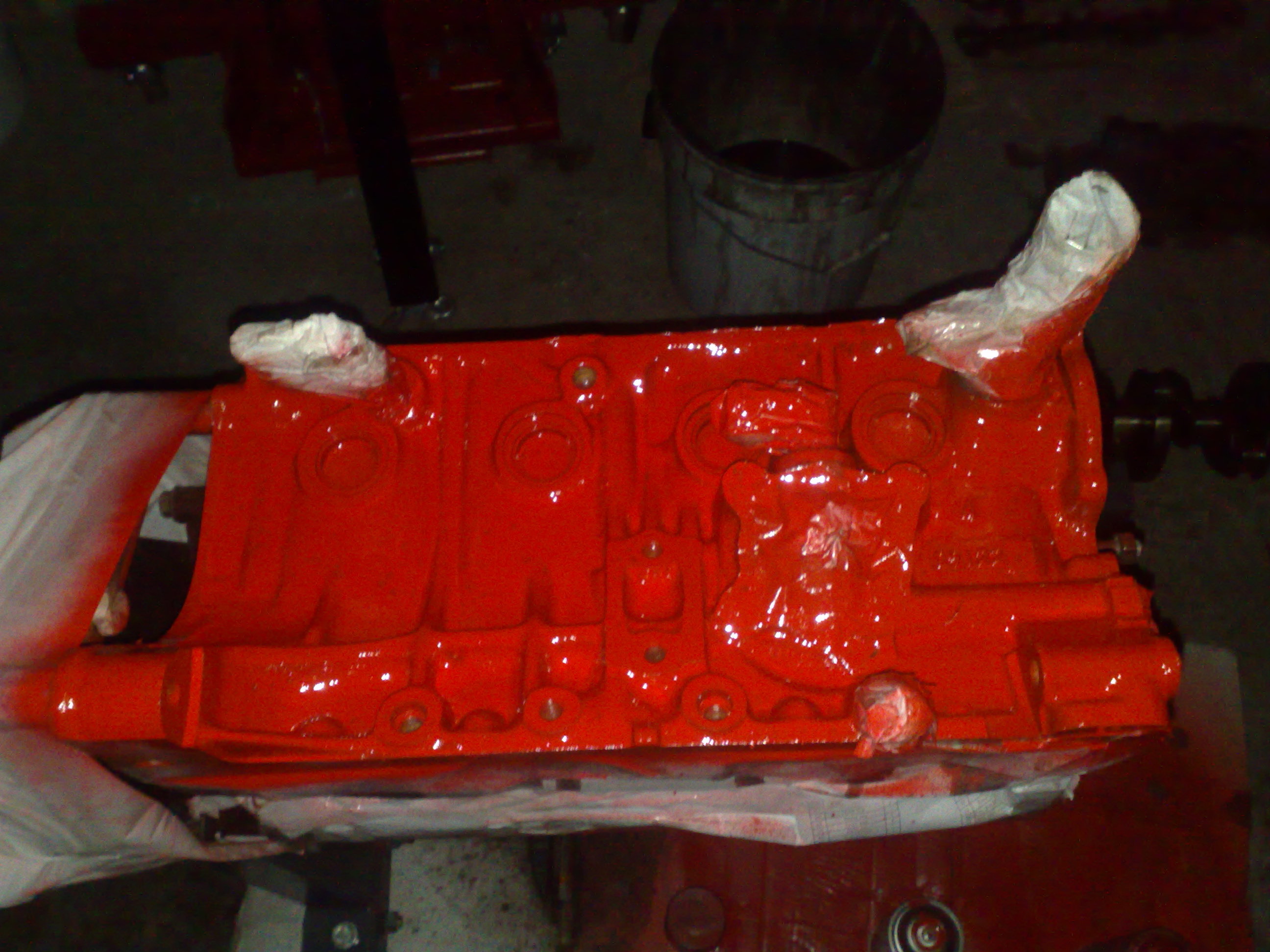

ya lo estoy pintando le queda unos retoques y a montar el cigueñal que lo e limpiado.

De lujo viti, va quedando flama
