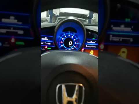

Y como no, un video a “escape libre” (aún lleva el catalizador) de la nevera hibrida:
(El fallo motor es porque no tenia conectada la lambda)

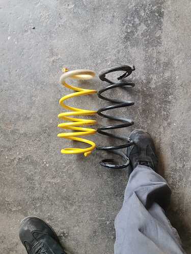

Bueno, ayer por fin me llegaron los muelles KW! La verdad que es algo que quería meterle desde que tuve el coche en mis manos ya que parecía un SUV. Os dejo algunas fotillos del proceso:
Amortiguador delantero con muelle de origen:
Comparación de muelles delanteros:
(Los traseros tenian la misma altura, pero con las vueltas del muelle más juntas)
Amortiguador delantero con el muelle KW montado:
El coche la verdad es que ha ganado una barbaridad en estética y comportamiento a la hora de conducirlo, mucho más aplomado y más “duro” al tener las vueltas más comprimidas. A la que pueda os subo una comparativa del antes y el después.
