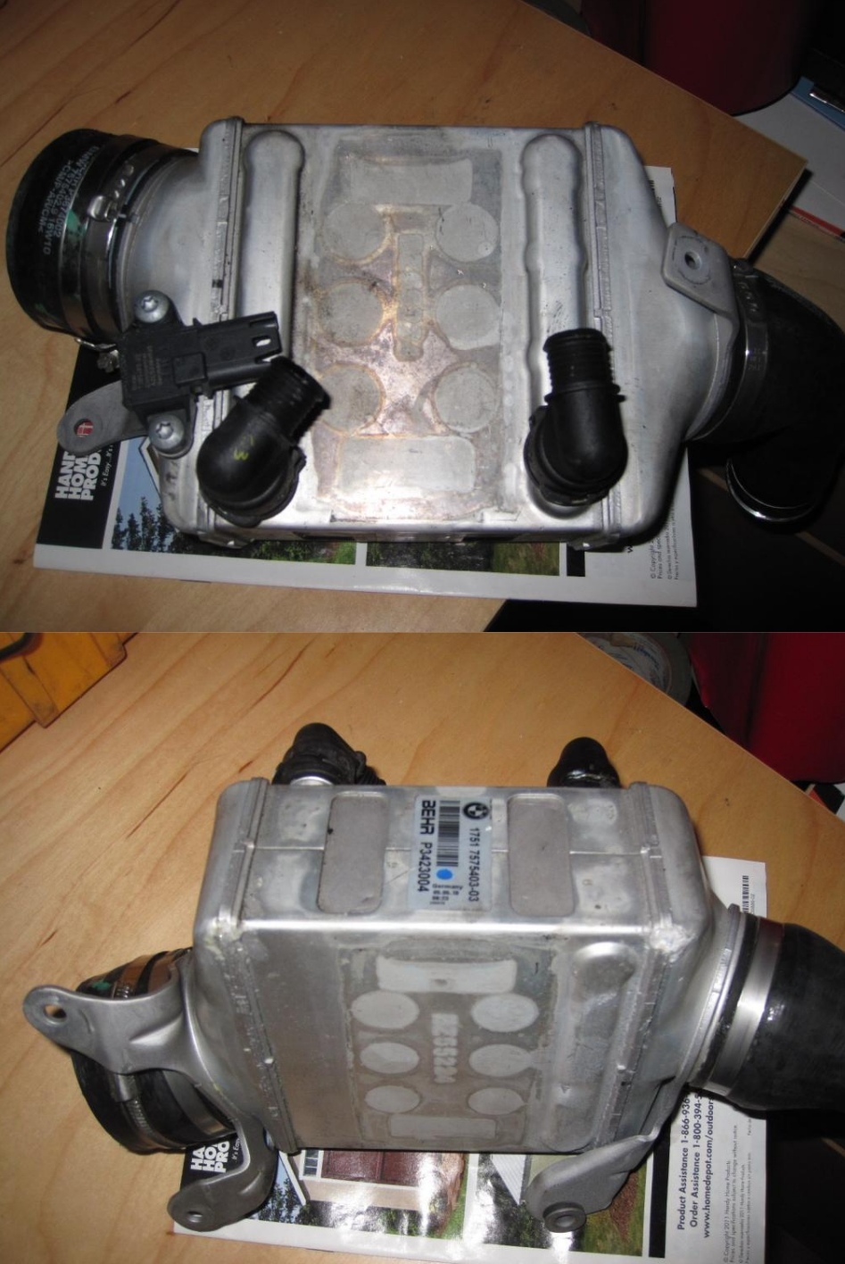

Bmw monta intercooler aire/agua y eso si que tambien funciona y no hay que estar rellando el deposito todos los dias y a todas horas jeje.

Pues no se, puede ser que el M4 lo monte, no me suena de nada. Todo lo que hamman hace o hacia por lo menos es intercooler aire/agua. El agua, methanol, etc., reseca y es algo a tener muy en cuenta. He visto algun piston fundido por meter inventos de este tipo.
