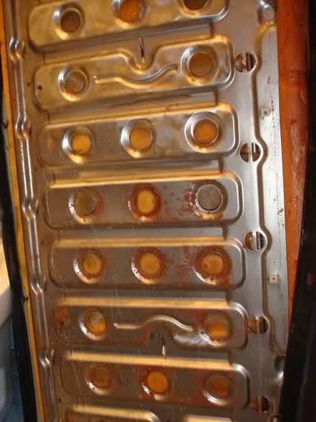

Y para que no sea todo letra, os pongo lo que he hecho esta mañana
Pero claro, me dio por pensar… si eso está así… como estará la otra cara?
Asique he destapizado el asiento y esta tarde iré a comprar el convertidor de óxido, que menuda matada con el cepillo de alambres. Y ya mañana, si está seco, pintar en negro mate, aprovecharé para meter en la lavadora los tapizados y seguir quitándoles el olor que tienen, que no sale ni a tiros!!
