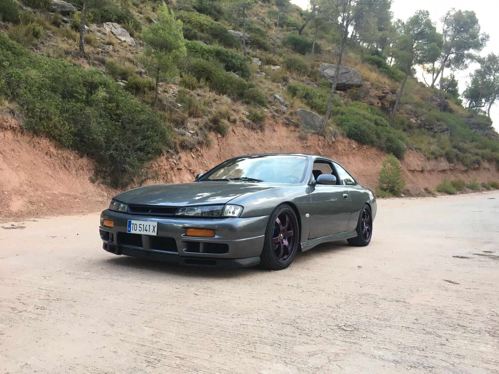

Buenas tardes me presento desde Barcelona soy nuevo en el foro y acabo también de comprarme un nissan sx200 s14 kouki la verdad que está precioso con 170.000 km del 1996 muy cuidado tiene muchas piezas cambiadas la verdad que estoy contentísimo con el coche hasta ayer que se me escuchaba un ruido en el motor lo e dejado en el mecánico me a dicho que puede que sea el damper que se a roto la goma de dentro y se roza en fin espero que no sea nada de todos modos gracias por aceptarme y poco a poco aprender de estos cochazos que me tiene enamorado os dejo unas fotos del coche haber que os parece un saludo solome deja subir una ya otros
Bienvenido! Muy guapo el s14, el color me gusta mucho…
Precioso, que bonitos los colores que le has puesto
Bienvenido a Clubjapo :v::jp:
El anuncio de ese coche corrió como la pólvora, estaba muy barato. Enhorabuena y a disfrutarlo con cabeza.
Bienvenido!! Me suena de verlo por milanuncios tenia muy buena pinta!! A disfrutarlo compi👍

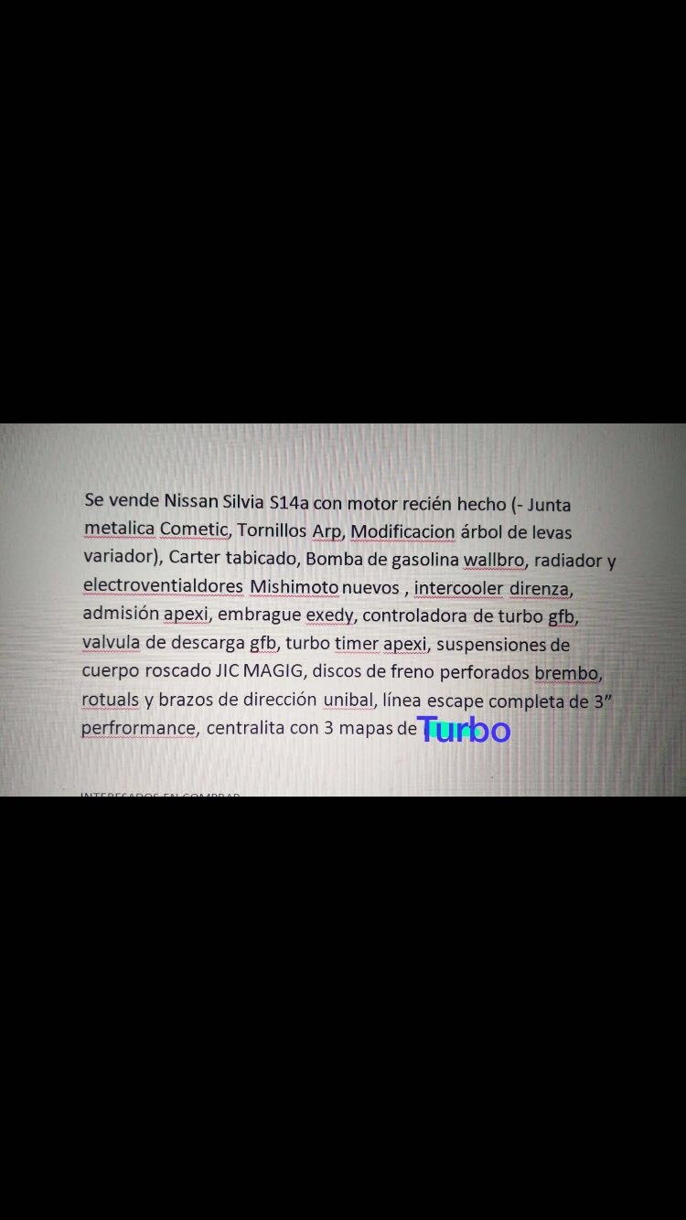

Esto es lo que lleva el coche para que me digáis que tal lo veis
Bienvenido al Club Japo, esta bonito en ese color el coche. Disfrutalo. Respecto al ruido no te puedo ayudar mucho como novato mecanico.
