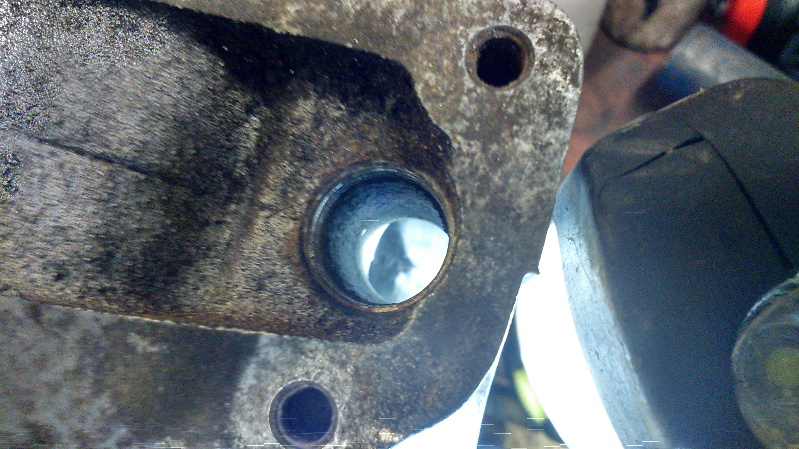

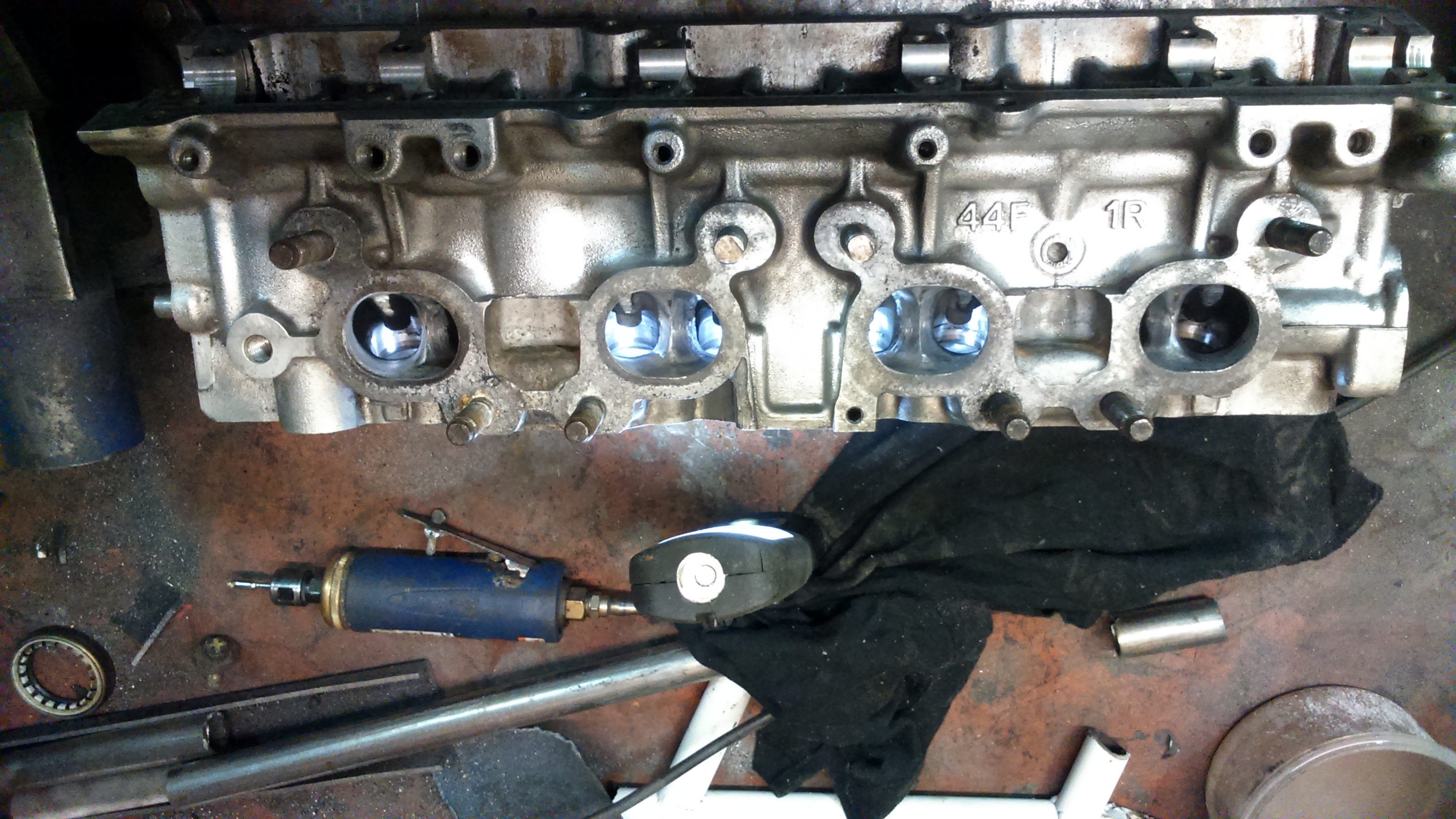

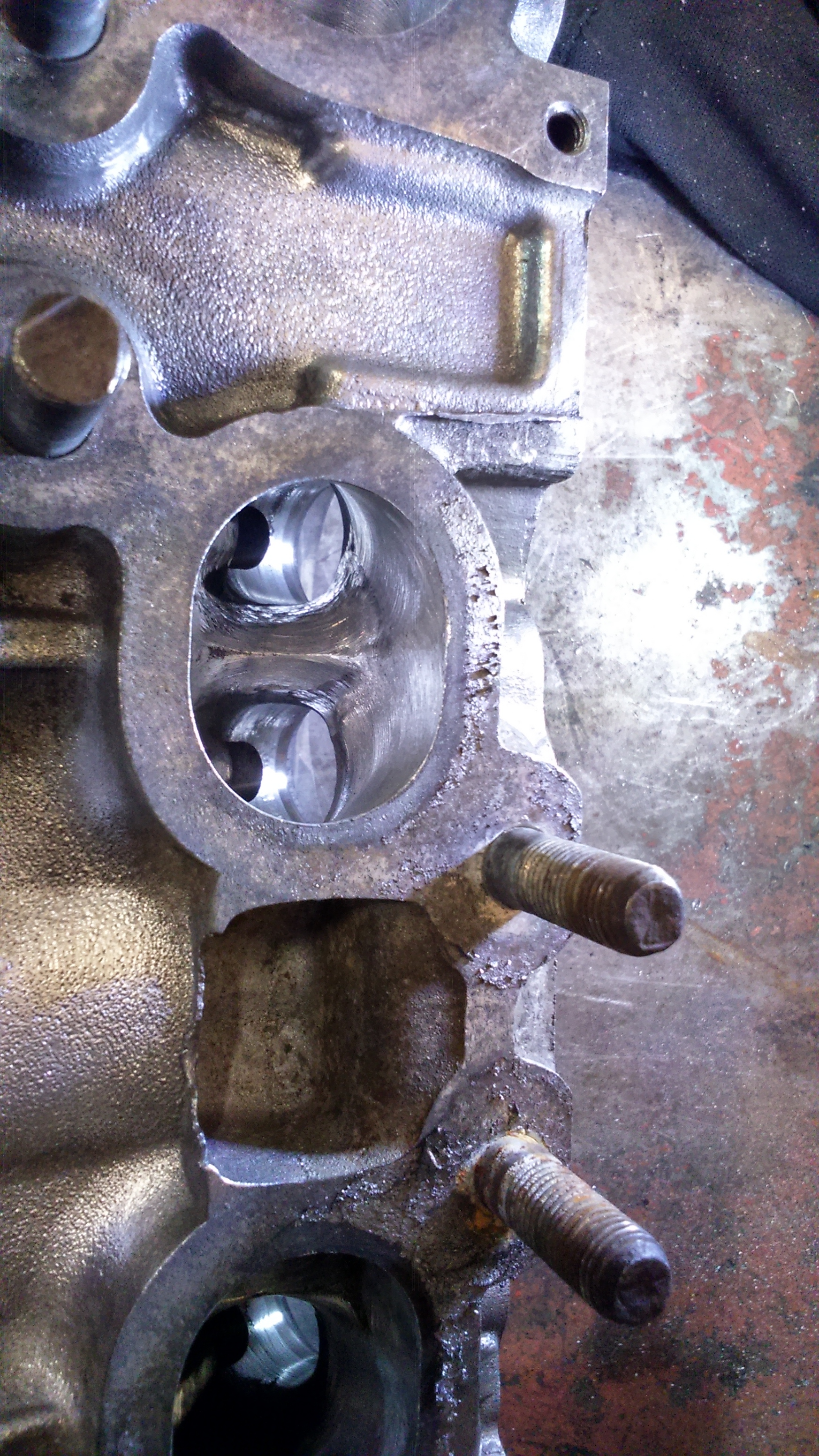

Os dejo unas fotos de como voy con la culata
Ya esta por el lado de admisión ojos los tabiques afilados ahora falta abrir las entradas igualar todos los cilindros y hacer la terminación… Casi nada.

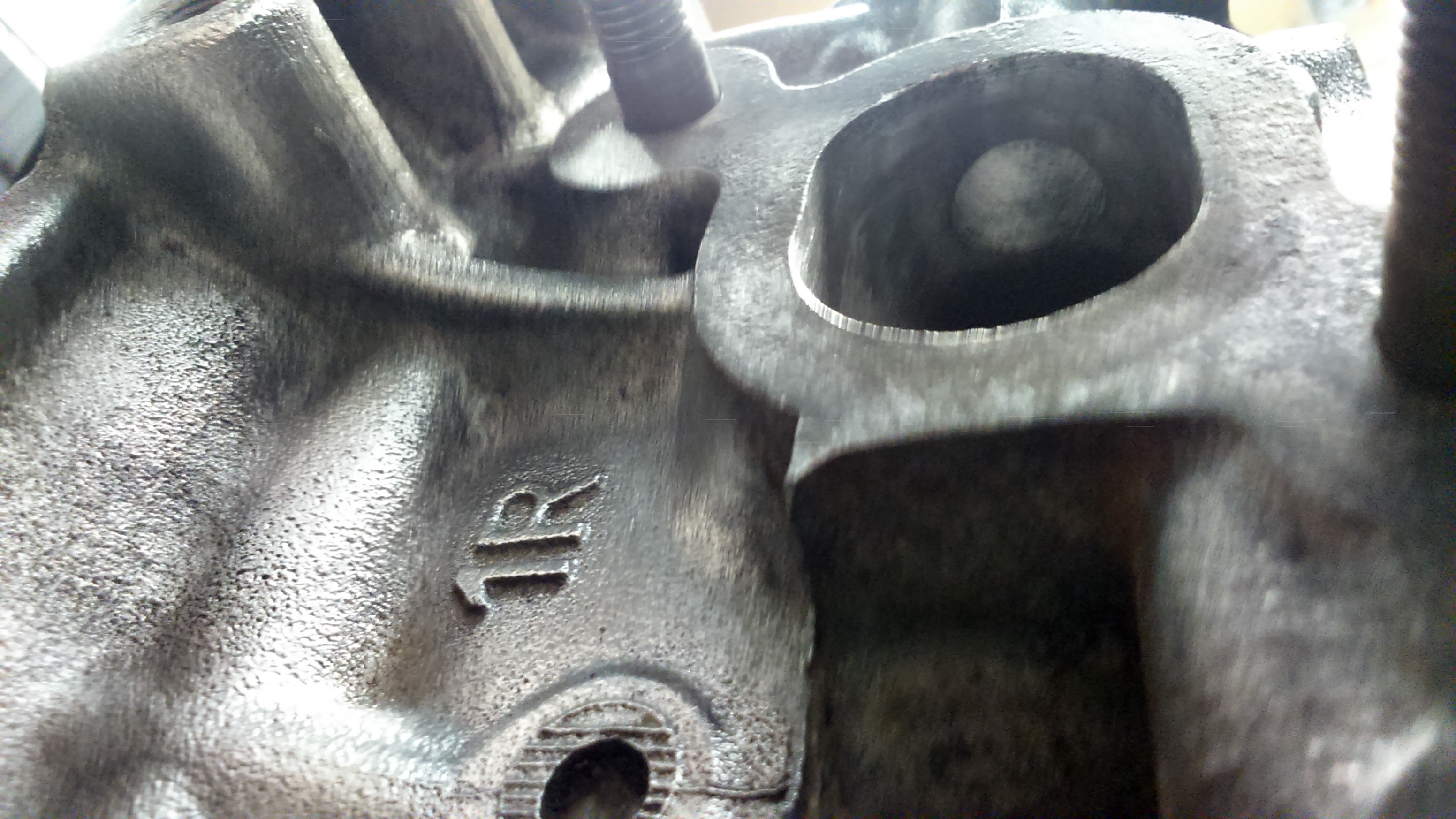

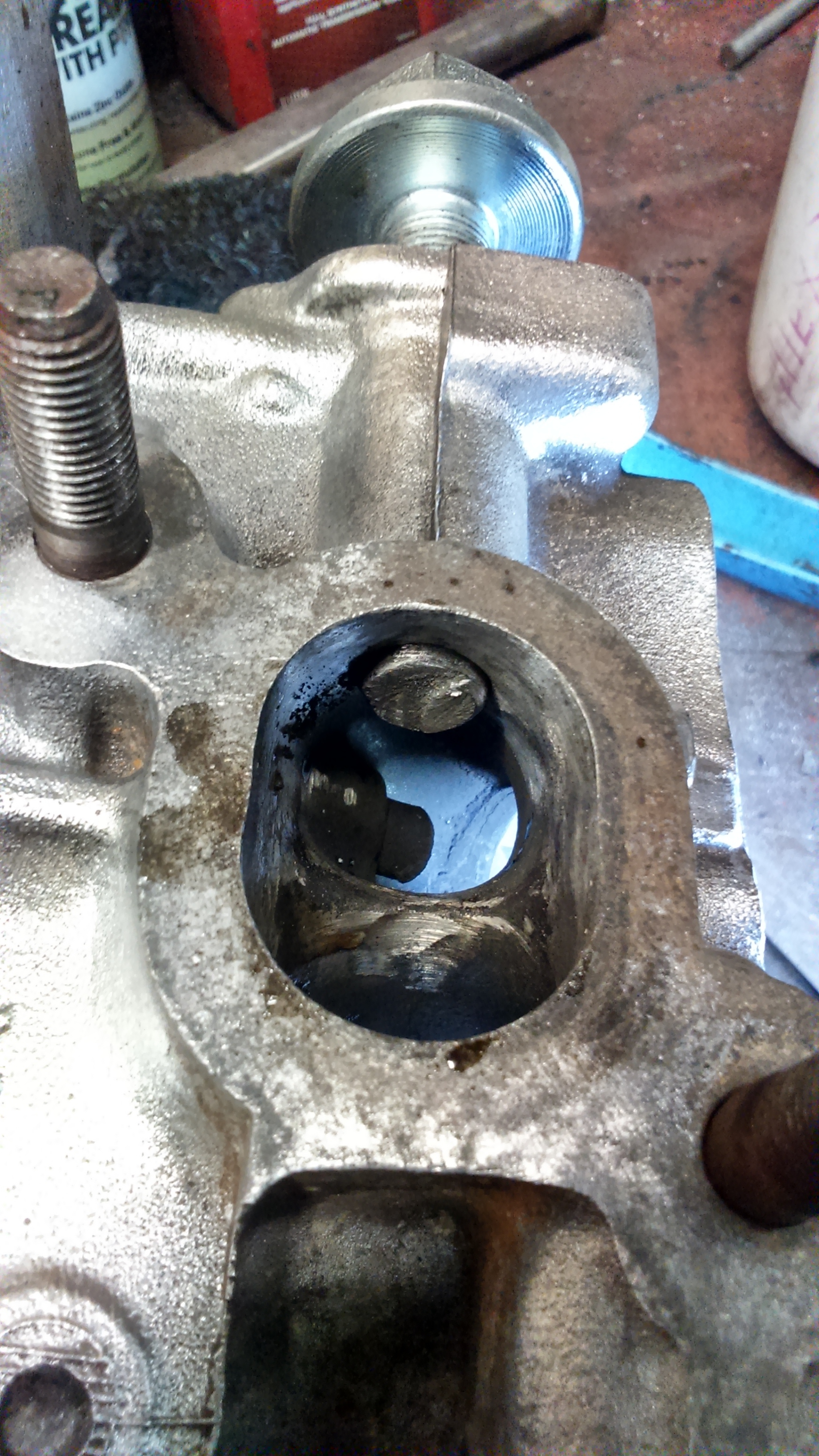

He empezado con un puerto del escape y mi sorpresa cuando me encuentro esto
La culata del ca lleva un puerto cómo si en algún caso llevará egr yo es la primera vez que lo veo mirare en la otra que tengo y en la de mi motor porque lo desconocía, esta en el 4 cilindro.

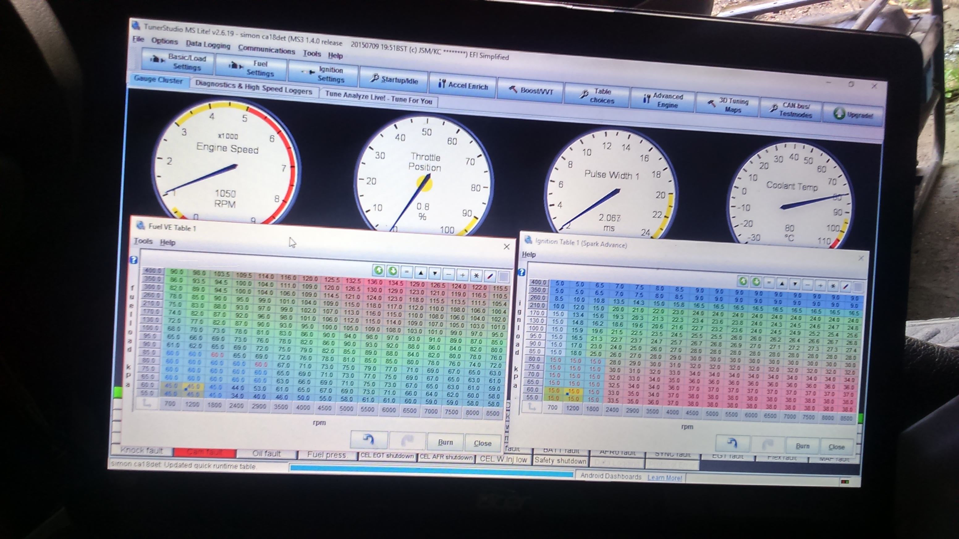

Ya tengo ganas de llegar a uk y liarme a montar todo. Montarse el embrague y la caja de cambios de repuesto para volver a ponerme con la megasquirt de nuevo tengo mucho trabajo por delante entre hacer la culata y demás quiero terminarlo en un mes pero…

Yo tambien hice la culata asi tal y como la estas haciendo tu, y si, da muchisimo trabajo, tambien puli la camara de combustion y la parte de escape, nose cuantas horas le he hechado… Tengo otra por aqui que estoy haciendo y la he dejado a medias de aburrimiento jeje.

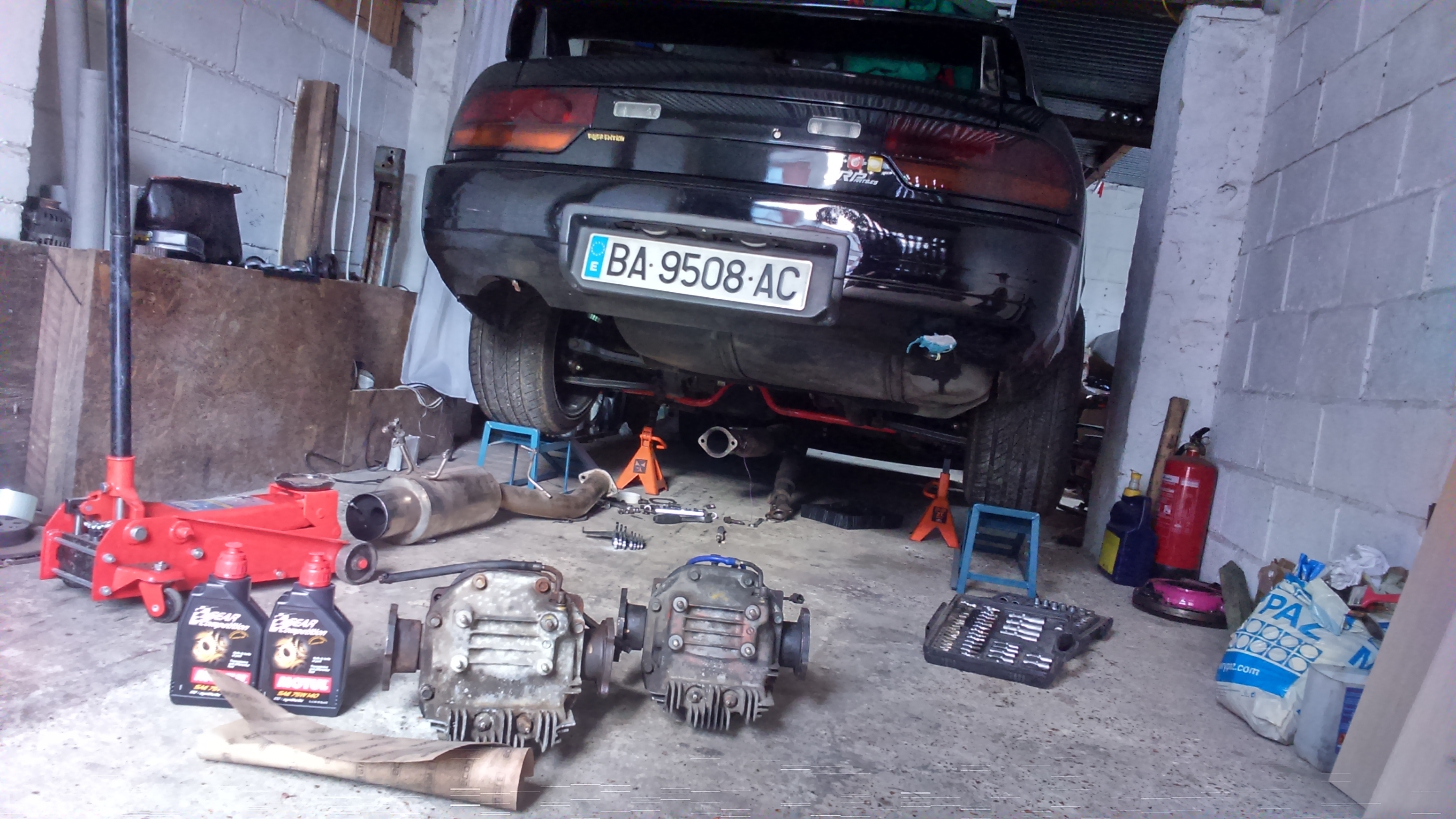

En españa no es muy frecuente verlos pero aquí en uk hay muchos s13 sin abs y el diferencial es distinto al de con abs.
Cómo se ve en la foto es más corto el de sin abs porque le falta la rueda fónica. En esos s13 la transmisión central es más larga. Pero bueno en mi caso lo del abs me da igual porque lo he quitado y como quiero montar en esa carcasa el diff nismo le he cambiado la punta del diferencial por una de un diff con abs
Así es como queda
comprobando en un calculador de inyectores me parece que voy a tener que ir pensando en inyectores de 1200/1600cc
He estado preparando el diferencial y la verdad qie me ha estado dando bastantes problemas pero bueno ya lo tengo. Partiendo de la basa de que desconozco el porque pero las puntas de las transmisiones son más cortas en las de 5 tornillos(con abs) que en las de 6 tornillos( sin abs)
Las de 6 una es más larga que la otra, la larga la he tenido que cortar
Pero bueno ya lo tengo
Esta tarde si puedo haré la junta para meter el aceite y ponérselo al coche.
