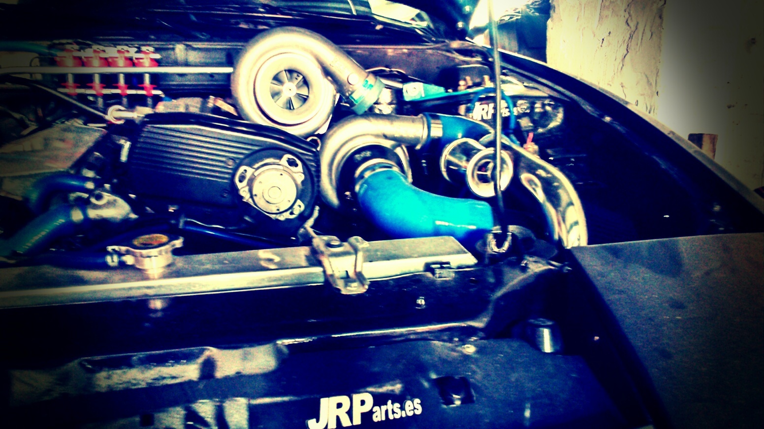

S13 Gayer Edition 480cv
mola mucho, pero no creo que sea buen síntoma, jejeje
si no recuerdo mal, hiciste el mapeo en horsham… ¿los problemas no crees que pueden tener algo que ver? ¿no te lo pueden retocar?
las llamas salian cuando soltaba el acelerador, esa foto es de la recta justo cuando voy a entrar en la curva, si, tengo que retocar el mapa y si el problema viene de el mapa(creo) quiero hacerme una culata y montar arboles y volver a reprogramar cambiare el cauda por el del r35 gtr o montare la ms3 con el sensor map. pero vamos, eso no es problema para mi lo de las llamas, voy a fondo con inyectores de 1000cc suelto de golpe y abre la valvula de descarga, gasolina sin aire = llama por el escape.

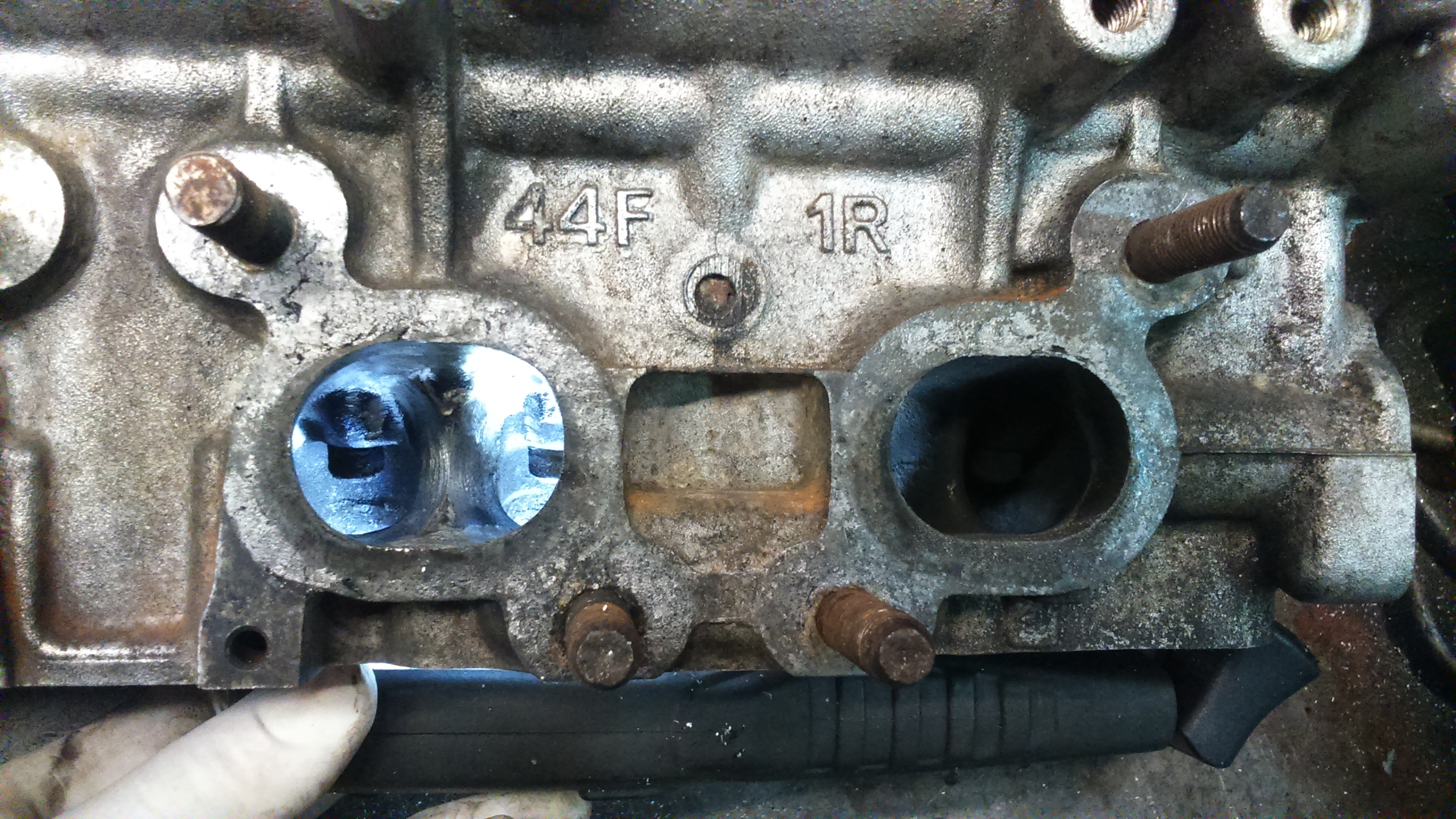

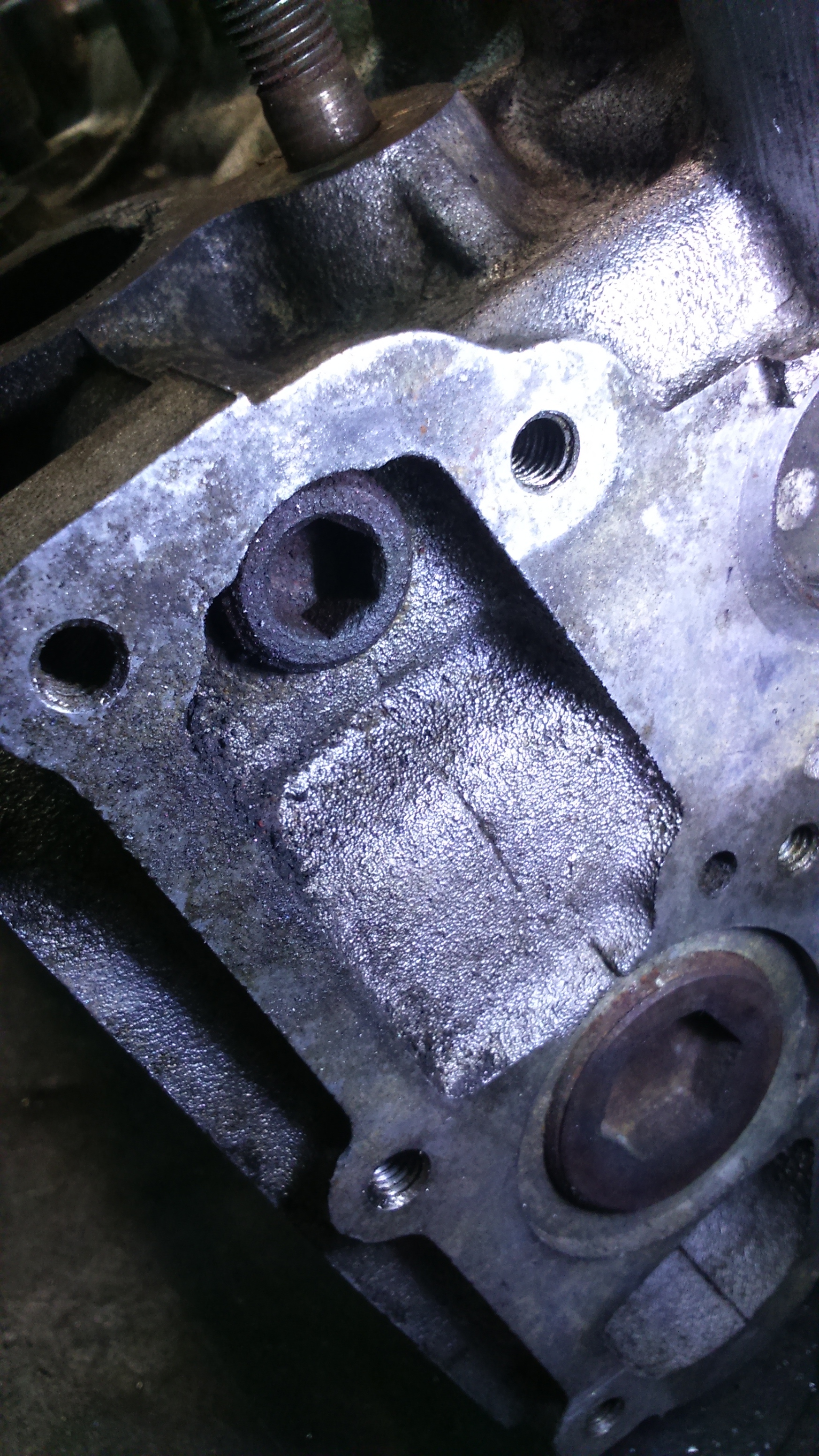

Estoy liado con una de las culatas que tengo de repuesto
Estoy ampliando en general el paso y afilando el tabique central
La verdad que lleva un monton de tiempo hacer esto, hoy solo he podido dejarlo así asique me va a llevar bastante tiempo terminarla.

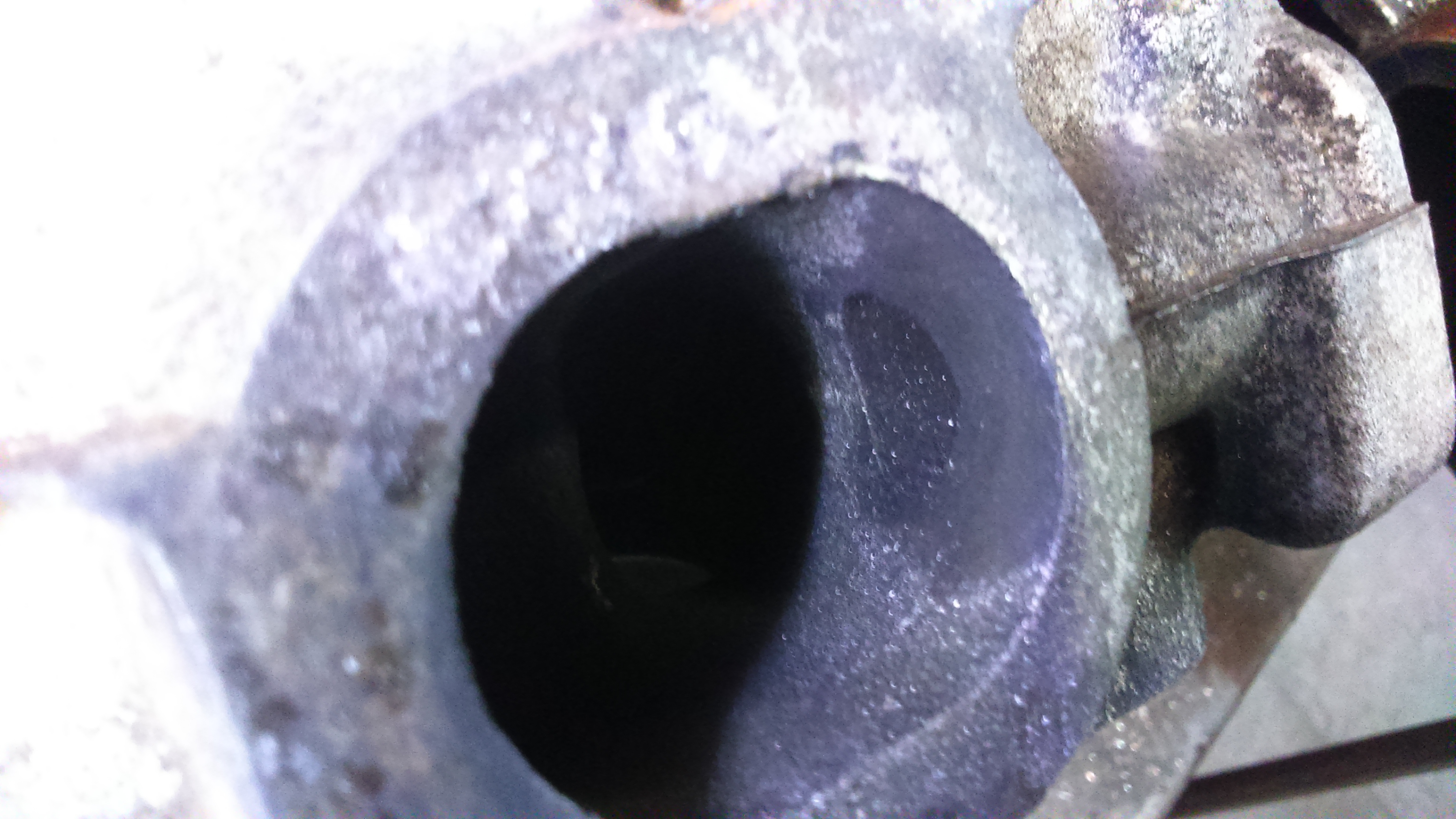

El escape va a tener bastante trabajo quiero ver hasta donde puedo llegar ampliando porque es super pequeño el paso de la culata, es un 1,8…

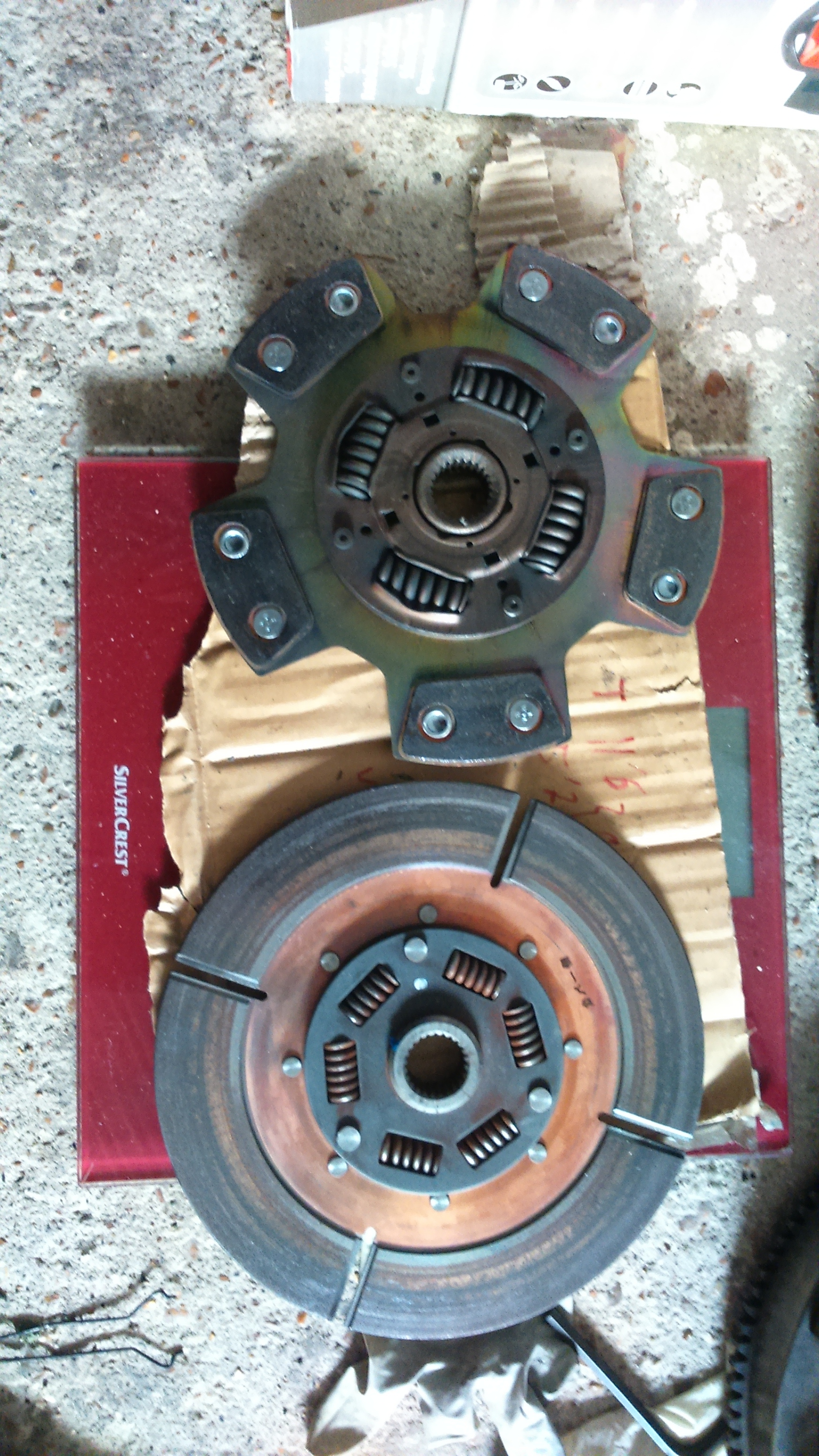

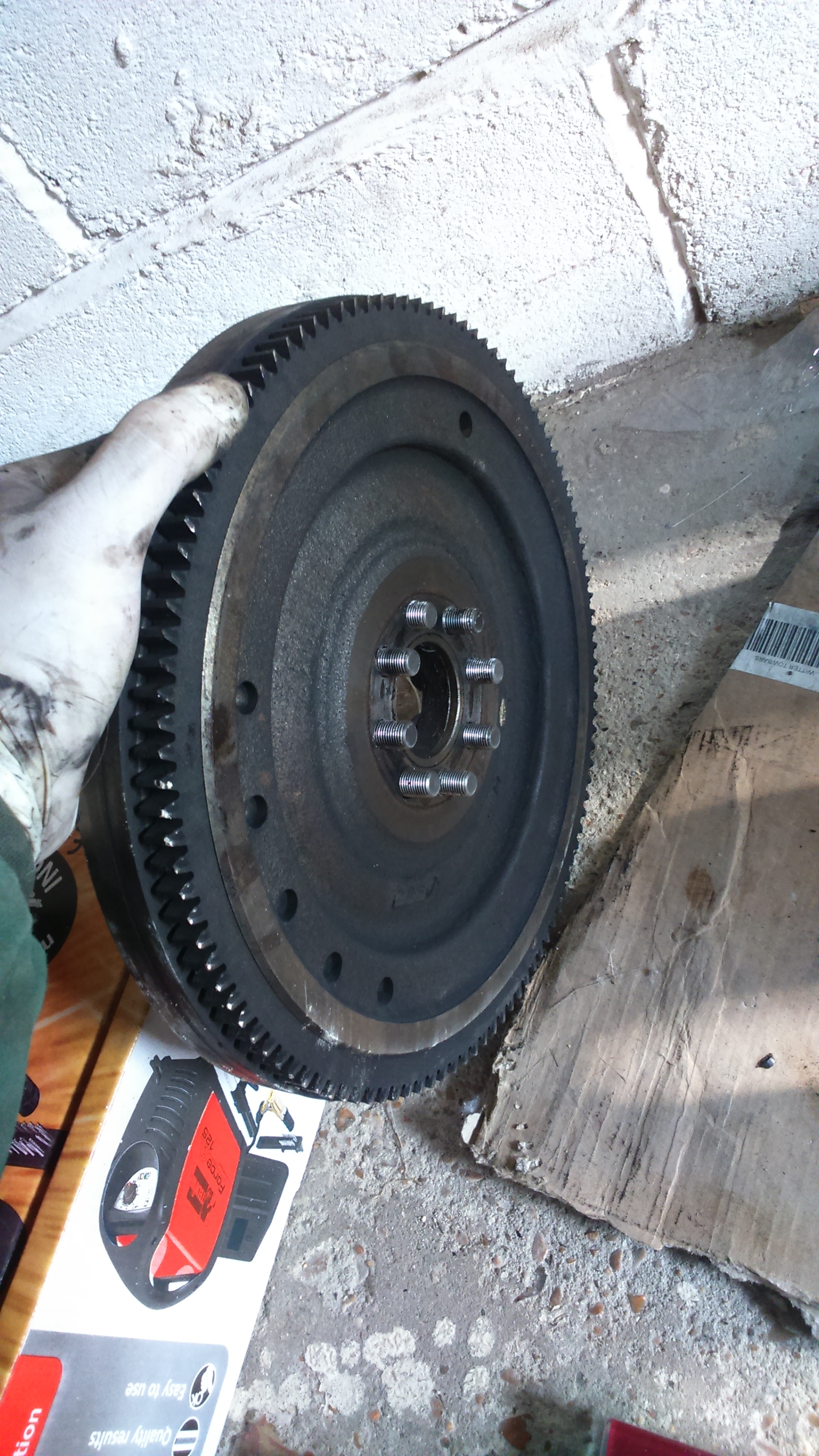

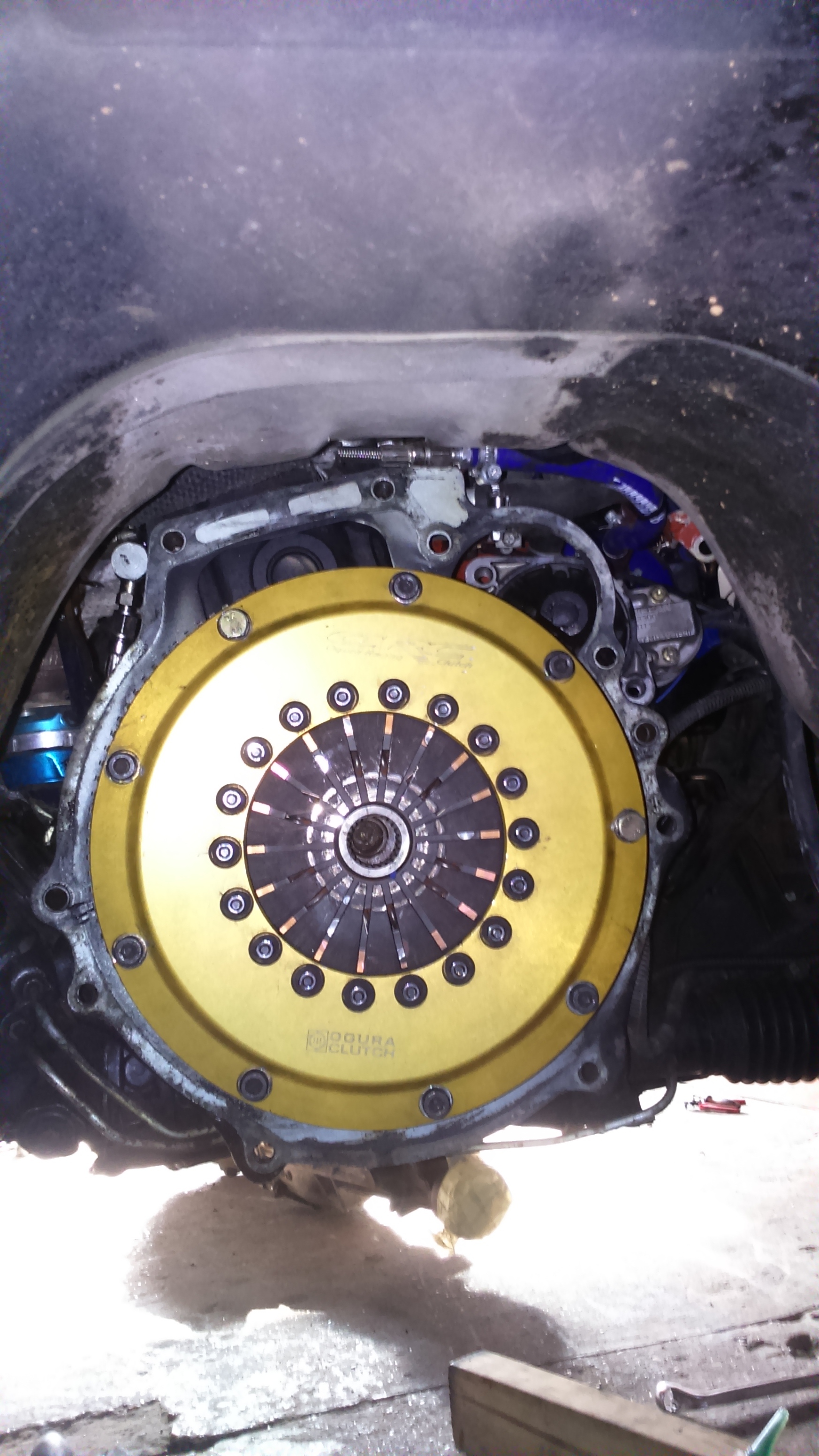

Este fin de semana he estado liado con el s13, sacandole la caja de cambios
He echado un ojo al embrague y parece que aún aguanta el exedy

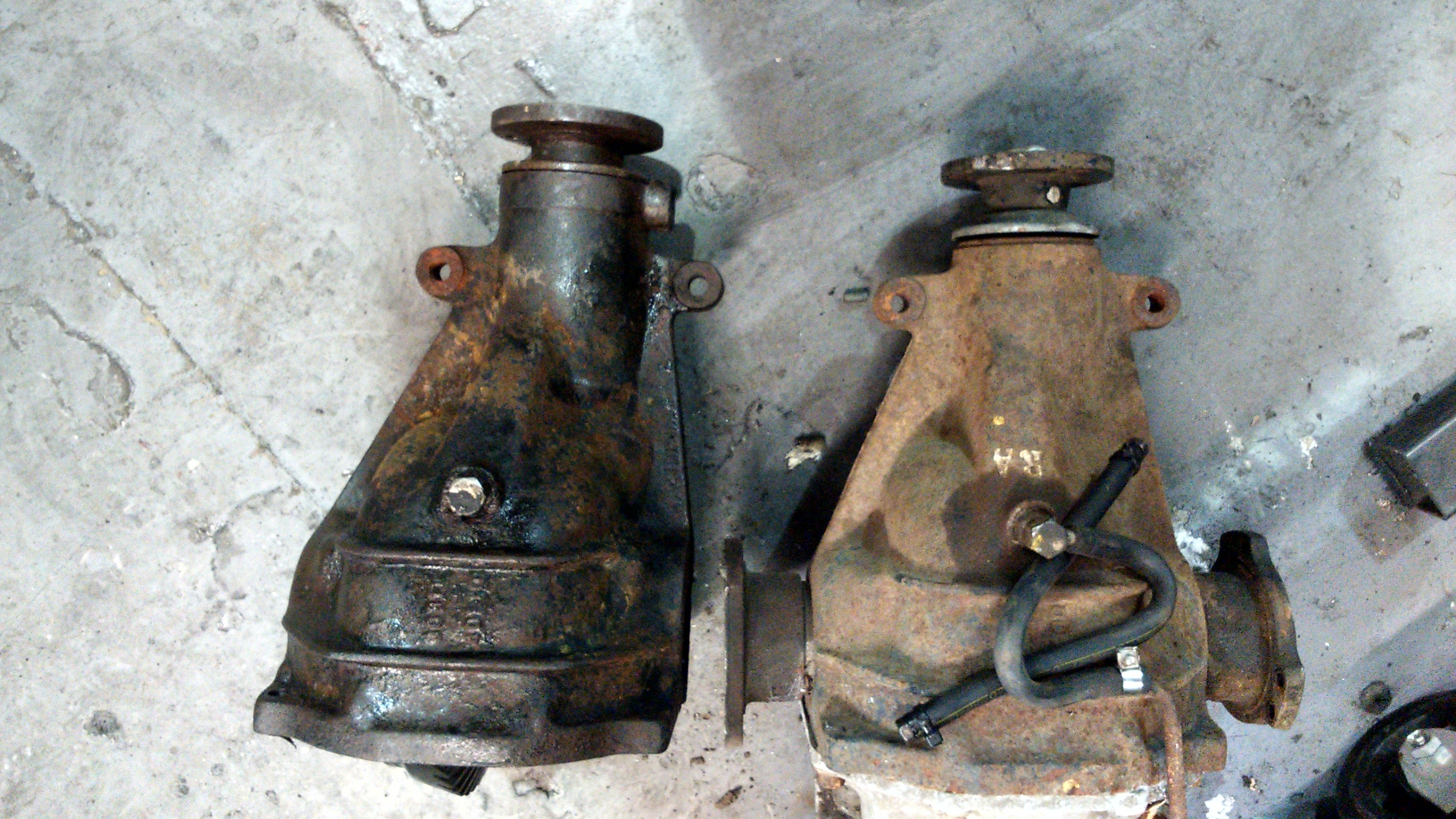

Diferencial nismo de 2 vías
Para de hacer cosas que me das envidia.
Yo quiero un diferencial mas corto, que el turbo no entra hasta las 4000 vueltas.
No te quejes que el mio en primera el turbo no carga más de 0’8 en segunda 1’4 a partir de tercera carga a 1’8 y carga a unas 5000rpm.
Lo que necesitas es un grupo más corto piñón de ataque y corona.

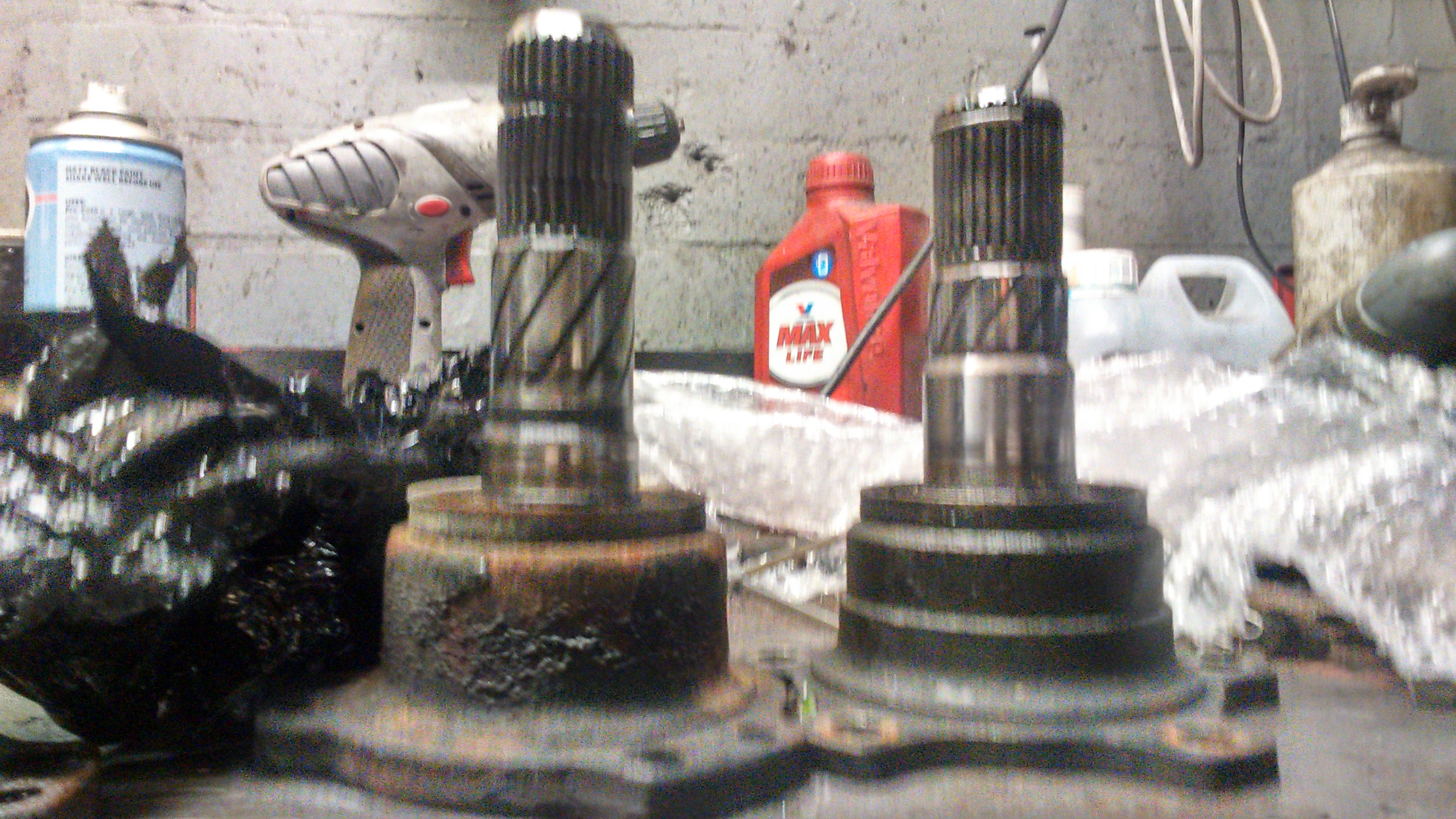

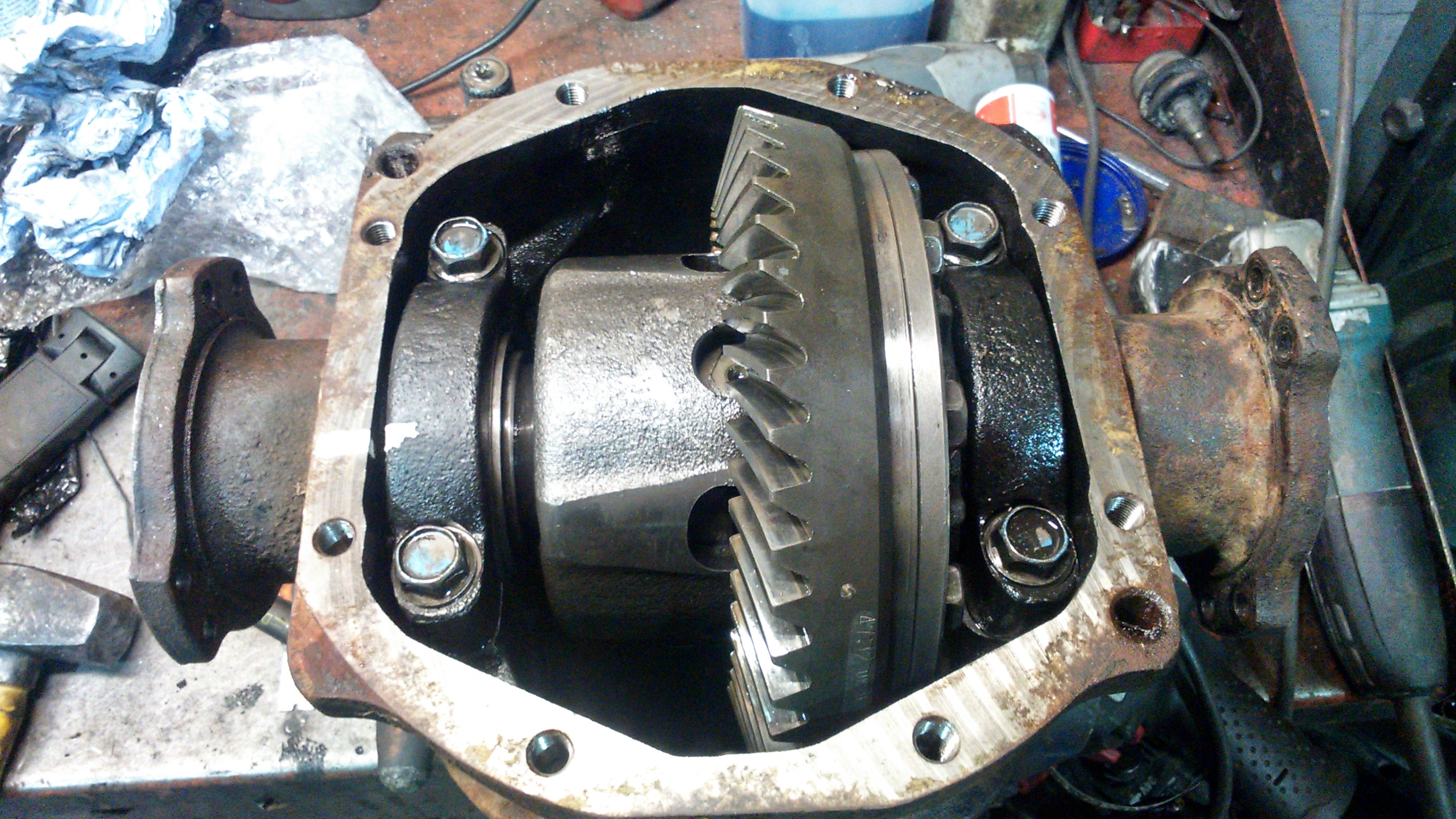

Deberías quitar la tapa trasera del diferencial y ver el grupo que lleva tu coche, veras estos numeros
Vale pues como ves en la foto pone
47:12 por lo tanto si divides 47 entre 12 te da 3’916666… Por lo que este grupo es de 3’91:1 eso quiere decir que cuando el palier central da 3,91 vueltas las ruedas darían 1 por lo que si buscas un diff de una relación superior será más corta ejemplo 4,3:1.
Excelente simon, no sabia de dónde salía la relación… ya puedo ir a dormir hoy :slight_smile:
Pues el que tengo ahora mismo es de 3,91.
Donde se encuentran los de 4,3?

Hay que buscar creo que los r32 algunos viene con el pero hay que buscarlo.

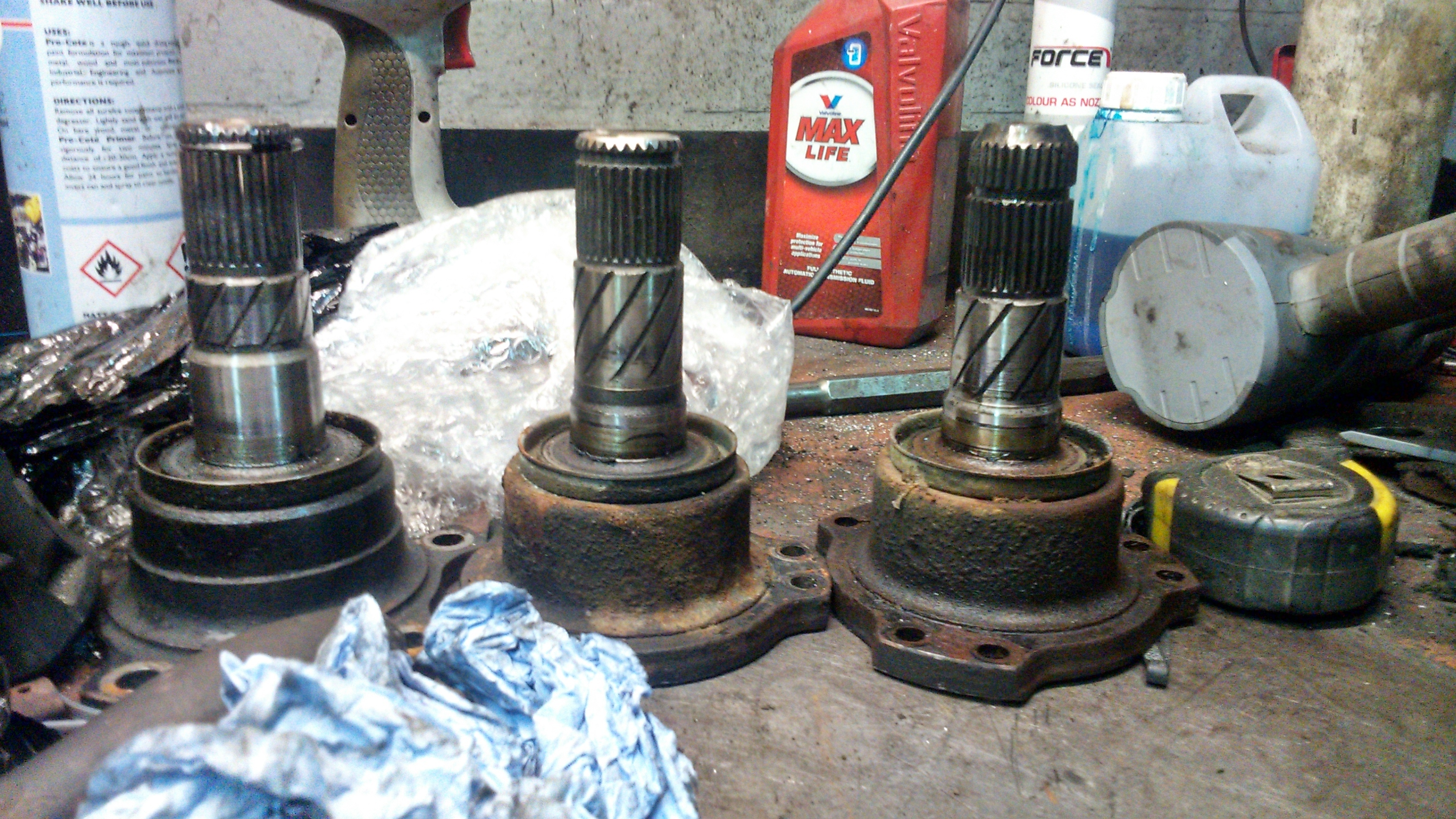

Hoy he desmontado la caja de cambios
He estado echando un ojo por encima y me he encontrado esto
el primario tiene muchisima holgura, justo esa es la 3-4 marcha ese selector por lo que me da que eso era el fallo que tenia que me rascaban la 3ª y 4ª
si alguien tiene mas experiencia que yo y me puede decir algo me seria de ayuda.
Por aqui se esta hablando algo de esto… Diff corto para s14
El diferencial del S13 japones es de 4,3…
Lo de la holgura del primario, te metera un buen ruido o zumbido, no?
