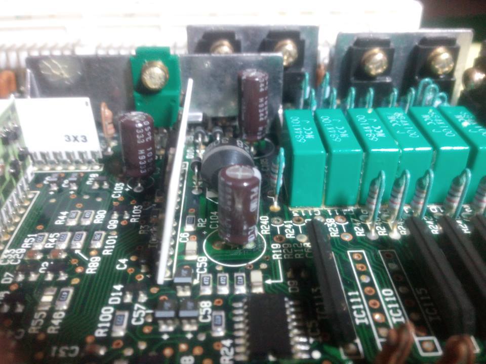

El resultado…pues la aguja del voltimetro se mueve a la derecha y ahí se queda, en la tabla de la web creo que correspondería al primer error de la tabla, la cual, dice algo asi como remplazar ECU. Por lo que he podido leer por el foro estas centralitas dan problemas con 3 condensadores y la he sacado, la he abierto y me he encontrado con esto:
Ese condensador está tocado…por lo demás lo veo dentro de la normalidad…Por lo que me dice en el diagnostico y por como me he encontrado el condensador de la centralita…pensais que el problema viene de ahi???
hombre la mejor manera de comprobarlo es comprando todos los condensadores que puedas identificar y cambiándolos tu mismo (respeta la polaridad!!!)
es un trabajo sencillo y de pocos € , por probar…
Pues si, les camnbiaré los 3 condensadores que dicen que dan problemas. Mas bien les mandaré cambiar xq nunca he tocado ese campo jejeje!!! Tenía previsto revisar la ECU, por los problemas que dan pero va a tener que ser obligatorio. He visto que de serie, la ECU, lleva estos 3 capacitadores:
1 - 22uF 50V
1 - 47uF 50V
1 - 100uF 16V
He leído en algún sitio que el capacitador 100uF 16V cuando le cambian en vez de meter ese meten otro con los valores 100uF 25V…sabeis algo de este tema?? Espero que sea eso…es fiable el diagnosis de este coche??
Un saludo y gracias
ufff ahi ya me pillas, porque no conozco el modelo, pero en cuanto al tema de electrónica puedes cambiar tranquilamente el condensador de 16v por el de 25v… eso sólo indica la máxima capacidad que aguanta el dielectrico
Ok, gracias kernel . Es que he leído en alguna página, que el condensador que tendía mas a estropearse era el de 100uF 16v y que le metían uno de 25V…si no hay problema pues lo mandaré hacer asi. El lunes miro a ver quien me lo puede hacer…ya daré novedades. Un saludooo

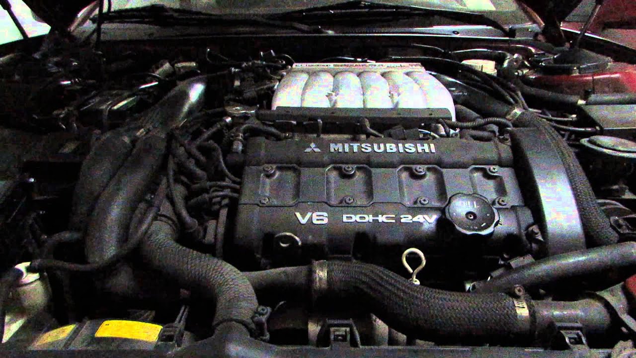

Bueno pues ya me han cambiado los condensadores de la ECU y nada, la persona que me lo ha echo ya me dijo de antemano que los condensadores tenían pinta de estar bien pero que por probar…no pasaba nada. El tema es que arrancar… arranca pero traquetea y se para…No entiendo que pasa ya que el coche me llego la otra semana (estuvo 3 años parado), arrancaba bien y fui un día a la cochera y rellené la botella trasera del limpia, la delantera y la de los faros y fui a arrancar y ya no arranco…
Se me cayó un poco de agua al echarlo en el deposito de los limpias delanteros…tal vez hay algo por ahí abajo, que se mojara, y provoque esto??Cnd trato de arrancarlo huele a gasolina, asi que creo que inyección de gasolina hay…tal vez este el problema en la chispa…el diagnostico sigue dando lo mismo…la aguja de mueve a la derecha y se queda fija ahi…
Os dejo un vídeo que he hecho a ver que os parece…Un saludo
