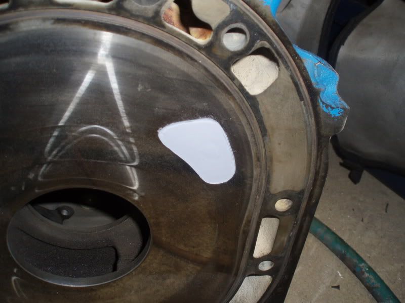

Ves los dos agujeros que hay a cada lado de la esquina izquierda del “triangulo” o rotor?
“Porting” o ported significa que esos dos agujeros han sido agrandados.
Cuando haces eso, afecta cuando y por cuanto tiempo ese lado del rotor esta recibiendo la mezcla de combustible y aire.
Hay varios tipos de porting, basicamente, estan el street porting, que aumenta la potencia pero mantiene el coche usable en carretera, bridge port, hace el coche dificil de conducir en carretera y se llama asi porque se aumenta el puerto de admision al maximo pero dejando un pequenho “bridge” o puente por el que pasan los apex seal (si no se saldrian por el agujero) y por ultimo, esta el peripheral port o PP port que cierran completamente esos agujeros y fabrican unos nuevos en la parte de afuera (en la periferia, de ahi lo de peripheral port) del “housing” consiguiendo una potencia brutal, pero con mucho mas consumo de combustible, problemas de ralenti (el ralenti suele estar a mas de 1500 rpm) y ademas, la entrega de potencia suele ser a altas revoluciones.

Como podeis ver es una modificacion bastante seria que requiere rellenar los puertos originales y fabricar otros externos.
http://www.clubjapo.com/foro/images/statusicon/wol_error.gifThis image has been resized. Click this bar to view the full image. The original image is sized 800x600.http://i104.photobucket.com/albums/m187/limitedslip7/P4120224.jpg
El disenhar el porting en un rotativo es un arte que requiere mucha practica y experiencia.

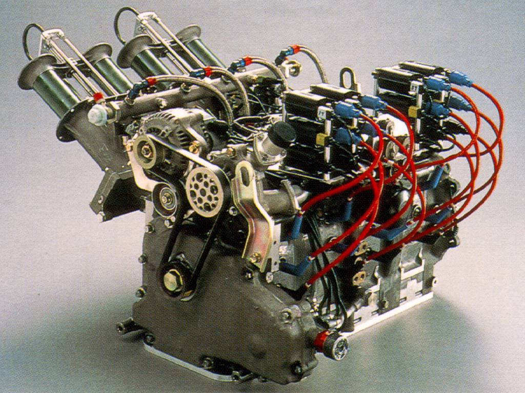

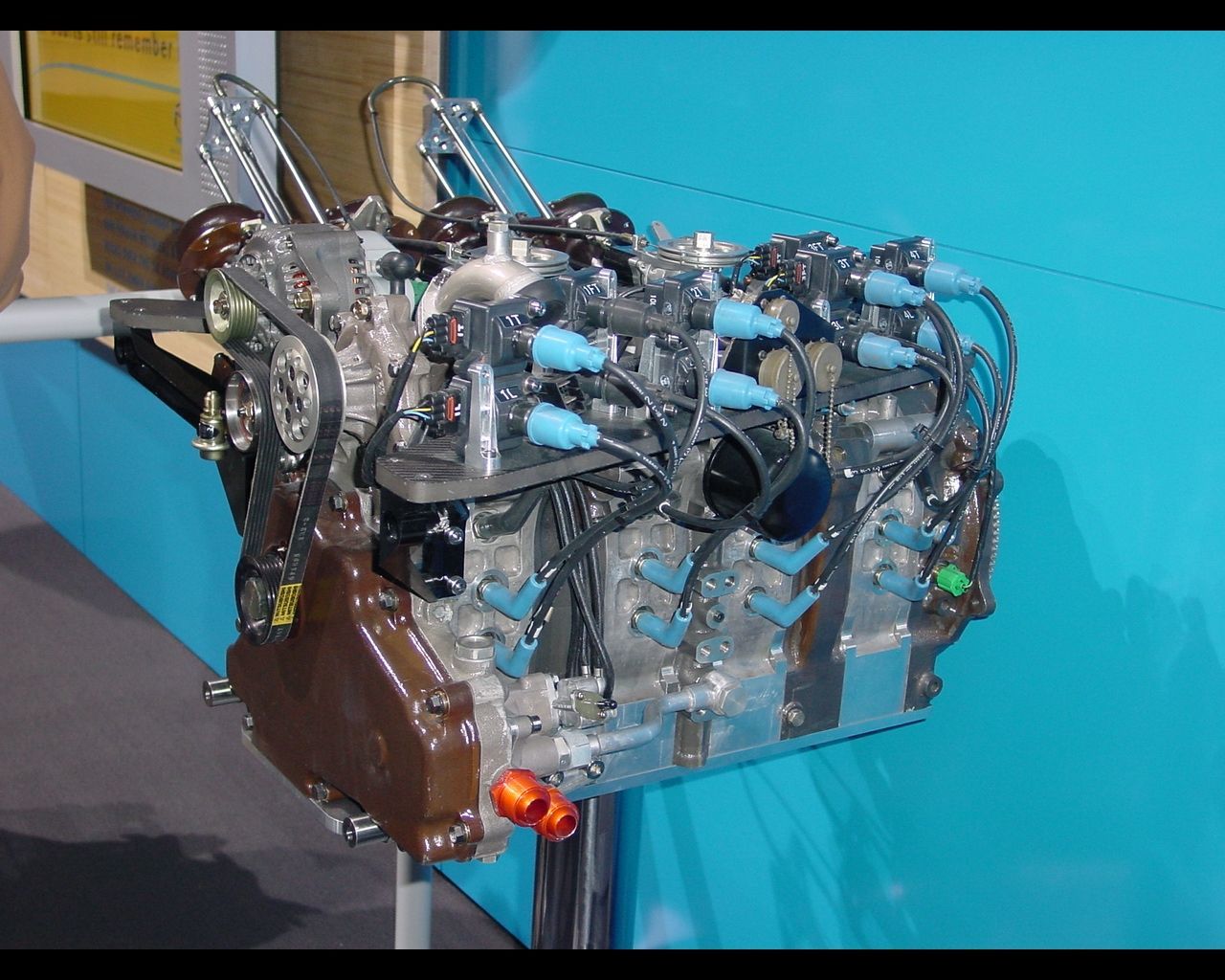

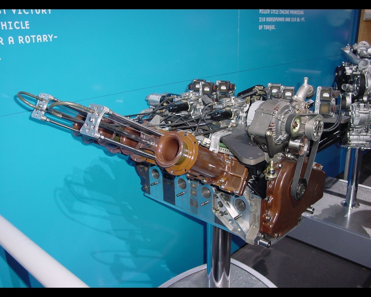

En cuanto al 787B, llevaba un motor con cuatro rotores que se llamaba 26B y que no fue puesto en producción.

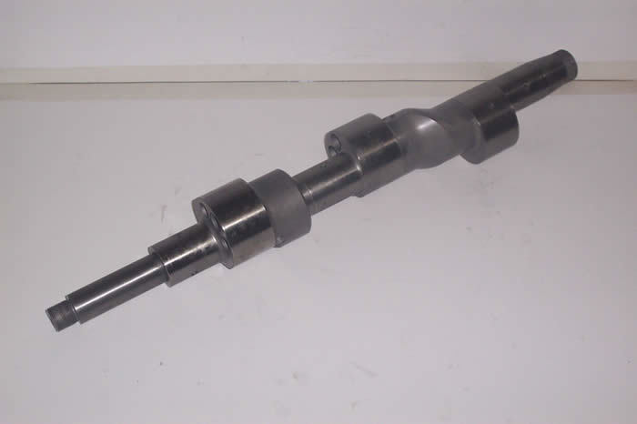

Mas o menos, pero requiere un montón de fabricación.
Entre otras cosas, esta pieza (que viene a ser como el cigueñal)
El primero es de un 13B:
http://www.rotaryonline.com.au/images/products/E501-lrg.jpg
El segundo de 20B:
Muchas veces, se fabrica el eccentric shaft (cigueñal) en dos e incluso tres piezas para poder ponerle rodamientos en medio para ir a mas de 10.000RPM.
