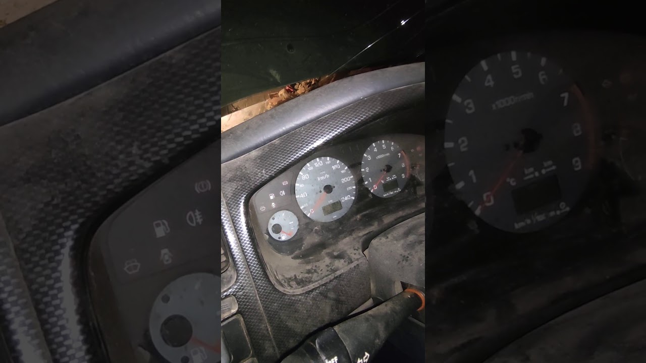

He conseguido arrancarlo…
Primer arranque :muscle::muscle::muscle:
Me ha sido imposible hacerlo antes por cosas de trabajo,así que hoy me he cogido una batería,gasolina,embudo,herramientas varias,multímetro,etc y a por ello.
He puesto la batería,contacto (no hay gasolina),no escucho la bomba,meto 2.5L de gasolina,voy a la caja de relés,varios golpecitos a cada uno,contacto de nuevo y escucho la bomba así que he dado giro de llave y ha hecho amago de arrancar,he probado 3 veces más ,entre ellas,veía que la bomba no sonaba,así que he vuelto a darle a los relés y ha vuelto a funcionar,así que nada,hasta que al cuarto intento ya ha empezado a querer arrancar,he dado pedal y “voila” arrancó!!
Voy a intentar dejaros video,pero tengo que subirlo a YouTube (a menos que sepáis decirme otro método)

He vuelto a arrancarlo,esta vez a toque de llave,he probado ventanillas,retrovisores,techo solar,mechero,luces,a/c (enfría y todo🤣),limpias…todos los componentes eléctricos,vamos.
He aprovechado para dejarlo un buen rato arrancado a ver qué tal va de refrigeración y se mantiene a su temperatura de trabajo,sin calentones,ni presión en el circuito.
Y finalmente lo he sacado del almacén donde estaba,que ya daba miedo que volviera a caerse el techo encima del coche.(os dejo foto ya tomando el aire)
P.D.:mañana cambiaré las 2 ruedas traseras para sacarlo a la calle y que la grúa pueda llevarlo a mí taller,donde ya empezaré a meterle buena mano
