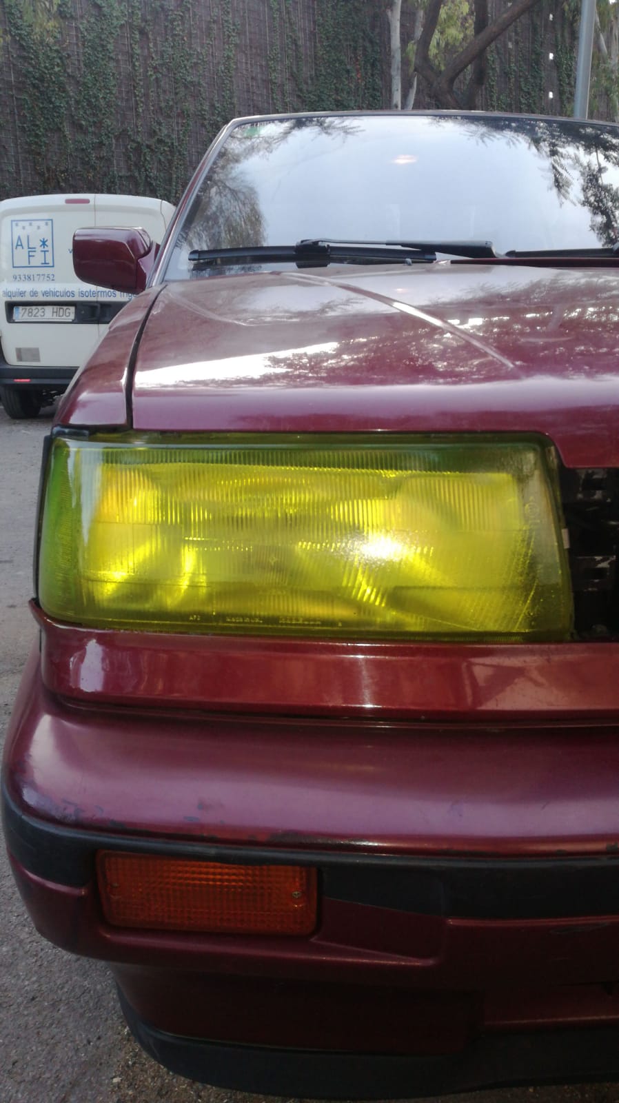

Buenas! Me presenté con un Nissan Primera P11 GT 2.0 16V del 1997, el cúal se quedó mi hermano @JN Ahora me he agenciado un bonito Nissan Bluebird 1.8 Turbo GTI del 1989, con apenas 116mil km y siendo yo el 3er propietario ![]()
Ahora mismo lleva montado un Garrett T28 pero va horrible, da el tirón a partir de las 3800-4000 rpm, y si no me equivoco, para aprovechar este turbo tengo que hacerle de todo para que tire bien (corregidme si me equivoco).
