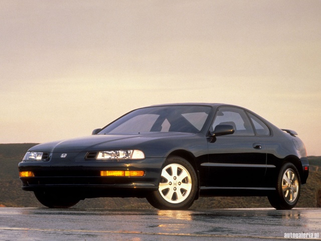

y no te interesaria mas un prelude 2.2 Vtec, mi cuñado vende uno :wink:
es este modelo
http://i34.servimg.com/u/f34/11/46/20/23/honda_10.jpg](honda_10.jpg | Servimg.com - Free image hosting service)
