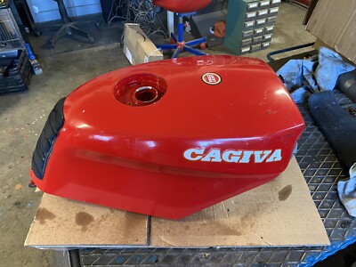

Lo que más me preocupa es que el depósito está oxidado por dentro, de haber estado parada, pero no encuentro ninguno de recambio… según he estado viendo, las piezas de segunda mano de esta moto están por las nubes. Conocéis algún proceso para salvar el depósito? He estado viendo el tema de la resina epoxy y eso, tiene buena pinta, alguien lo ha probado?

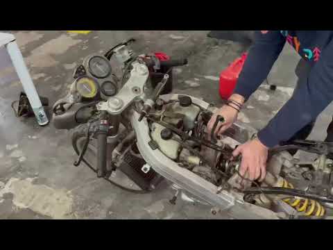

Lo primero que hemos hecho ha sido desmontar depósito y pegar un vistazo general al motor. Al tener tan pocos kilómetros, si que es cierto que está muy limpio, no tiene pérdidas de ningún fluido ni ningún resude así que genial. Le hemos quitado la bujía y hemos comprobado en la pipeta si llegaba chispa (si).
Luego hemos tirado un poco de aceite y un pelín de gasolina a la cámara de combustión, para que al primera rodada del cilindro tampoco fuera en seco, hemos rodado la moto un poco hacía delante y compresión tenía, así que hemos decidido ponerle la bujía nueva, y el depósito con un pelín de gasolina nueva, habiendo retirado anteriormente la vieja y un poco de mierda que tenía por dentro.
Después de comprobar que tenía anticongelante (si y hasta arriba), hemos revisado el vaso de expansión independiente del aceite y también tenía hasta el nivel, pero de todas formas le hemos echado algo al depósito cuando hemos puesto la gasolina limpia. Finalmente y después de 8 años parada, ha arrancado como si nada (a la segunda jaaaa)… le hemos dado un poco de choke y la moto genial, la verdad.
Pasado medio minuto o por ahí, he quitado el paso del aire del carburador y la moto mantenía el ralentí…al principio ha bajado hasta 1000rpm y un poco menos, pero se ha estabilizado entre 1500 y 2000, flipando… una pasada. Ya tengo descargado el manual de usuario, el manual de taller y el manual de repuestos así que cuando pueda le pegaré un vistazo completo.

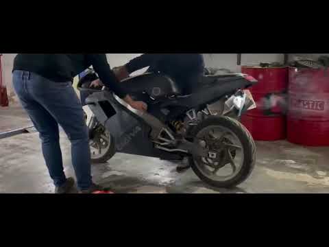

Os dejo un par de vídeos sobre la primera y segunda arrancada de la moto:

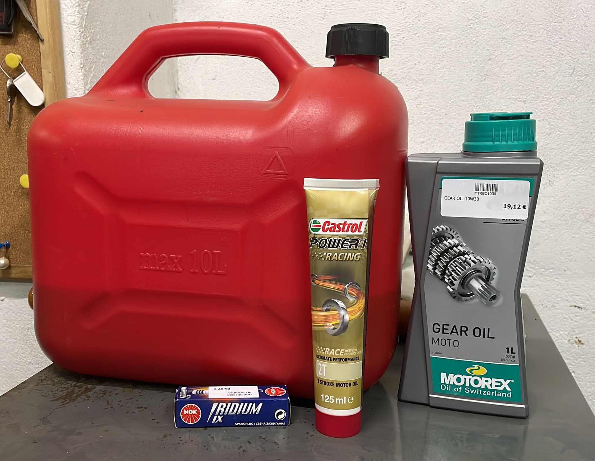

Finalmente, voy a añadir una lista de gastos de la todo lo que llevo invertido en la moto, que iré actualizando:
Dinero invertido (20/4/2024):
  • 4L de gasolina: 6,44€
  • Bujía de iridium NGK BR10EIX: 26,70€
  • Aceite de caja de cambios: 19,12€
  • Aceite 2T Castrol: 1,95€
  • Batería Yuasa: 34,99€
  • Caja de láminas: 49,32€
  • Colector de admisión: 40,83€
  • Kit de arrastre: 58,64€
  • Pack frenos Brembo: 50,37€
  • Pack de pintura de la moto: 54€ (marzo 24’ - añadimos un bote más de pintura, 3 en total)
Total: 344,36€
