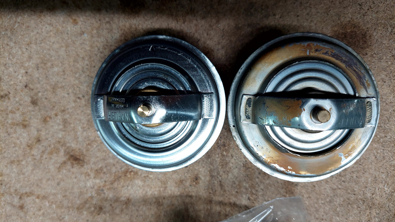

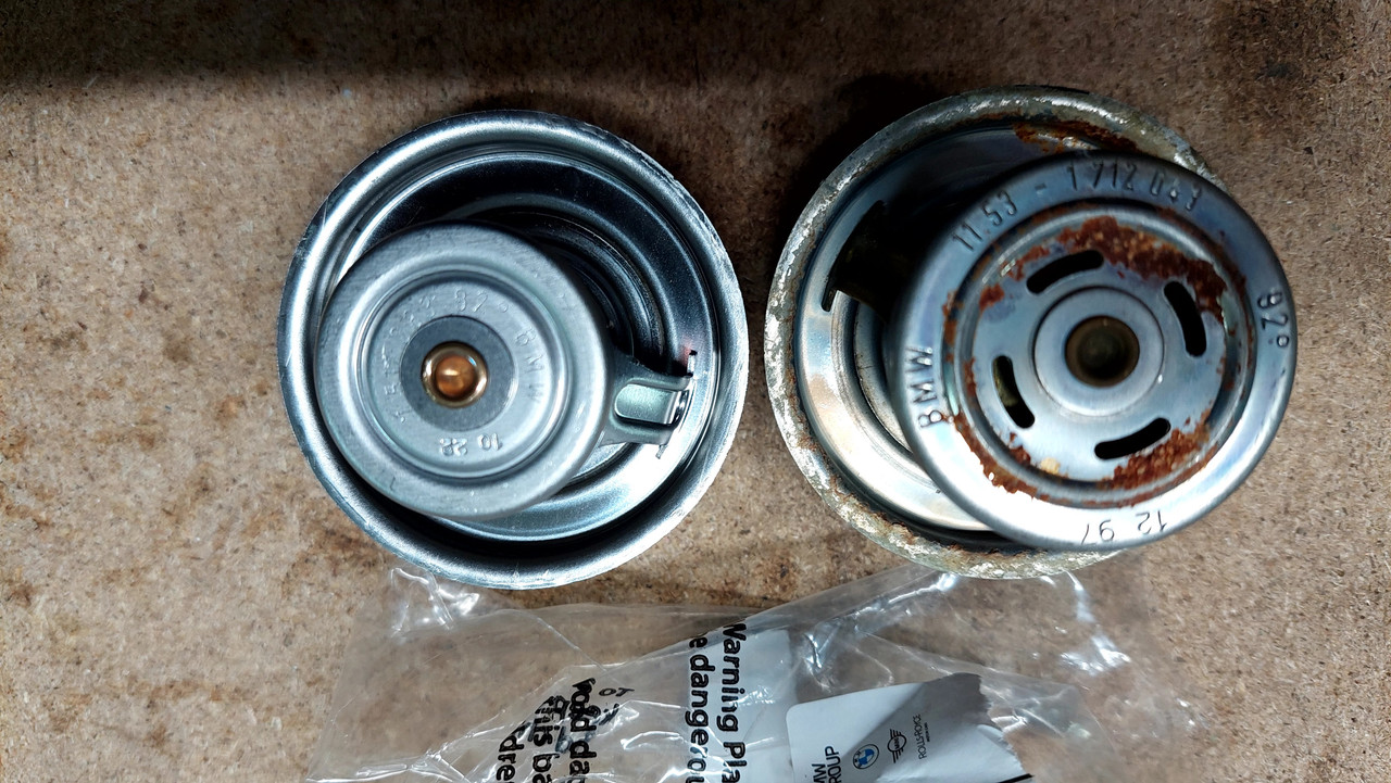

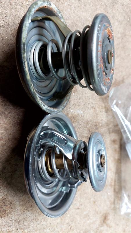

Hola buenas tardes. Después de romperse un manguito y calentarse hasta casi ponerse en rojo la aguja, me temí lo peor. Llamé a la grua repuse el manguito y seguía calentandose y cogiendo presión Al ver que no mezclaba aceite con agua ni al revés ,ni tampoco entraba en los cilindros , pensé que podría ser termostato . Lo desmonté metí en agua hirviendo y abría y cerraba. Desmonté la bomba de agua a ver si ese era el problema pero tampoco.

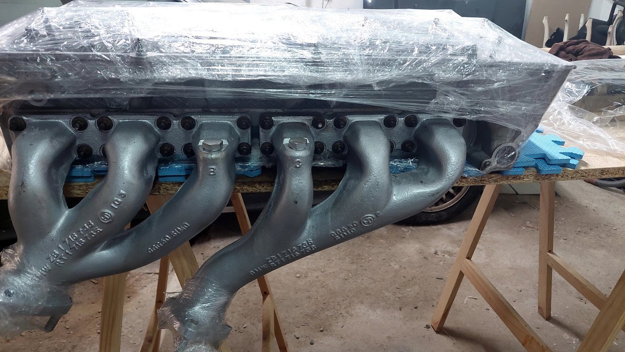

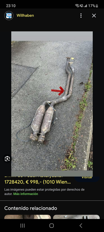

Supongo que ya lo habrán comprobado, pero ¿han probado a dejar sueltos los colectores y montar primero las bridas del intermedio? Lo más probable que tenga un pequeño juego con el que puedas alinearlo
Si eso precisamente es lo que me dijo el ultimo mecanico que consulte ,que lo quitara de la culata y lo hiciera al reves. Pero es un lio hacerlo ahora ya que no hay casi espacio y veo que no se va a solucionar y va a pasar lo mismo pero al reves, porque no tienen juego los colectores, solo una posicion .
Se suele hacer de esta manera ,cuando se cambia culata se saca y vuelve a poner con colectores puestos generalmente .

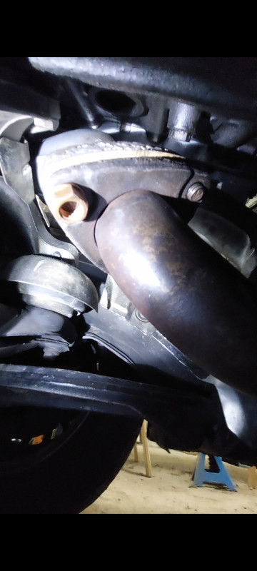

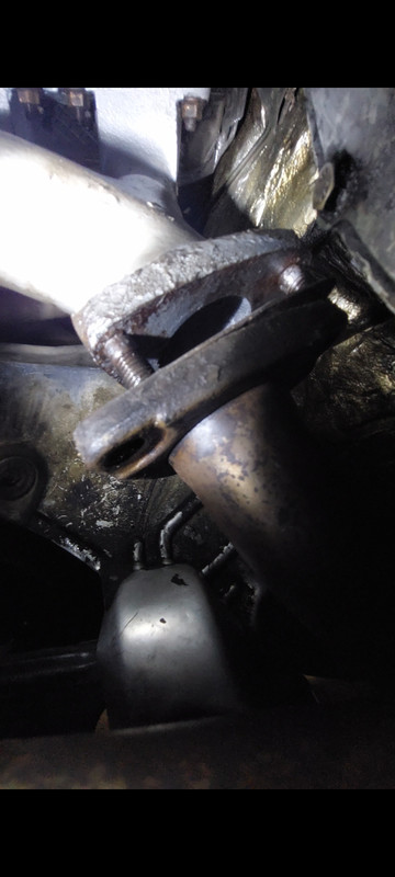

Al intentar ponerla sin quitar el soporte de la caja de cambios estuvo apoyada ahi todo el peso y iba levantadola y probando y iba picando ahi, hasta que no quite el soporte no pude ponerla.
Quizas se haya movido unos grados .
He medido del centro de uno a otro y hay 17,5cm. Pero esque si mido la de colectores son 19,5cm. Es una pasada la diferencia .
No se si desmontarlo yo y intentar dejarlos calentando con soplete a 19,5cm . Lo malo es como mido para que queden a los mismos grados.
Para que os hagais una idea, asi es el tramo intermedio que llevo. Donde marco con la flecha es donde va cogido a la caja de cambios. Todo ese trozo es el que estuvo soportando el peso unos 30 kilos .
