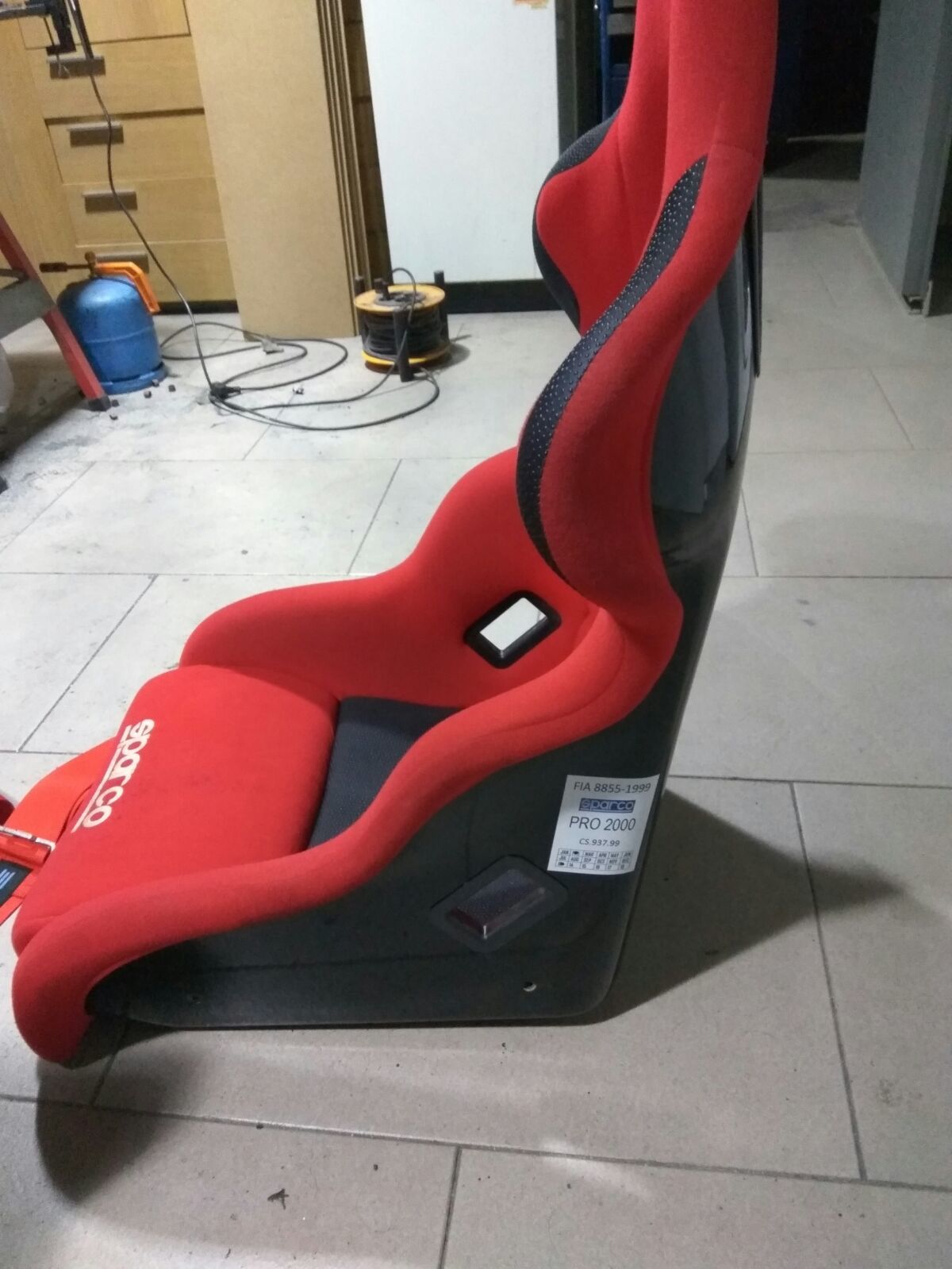

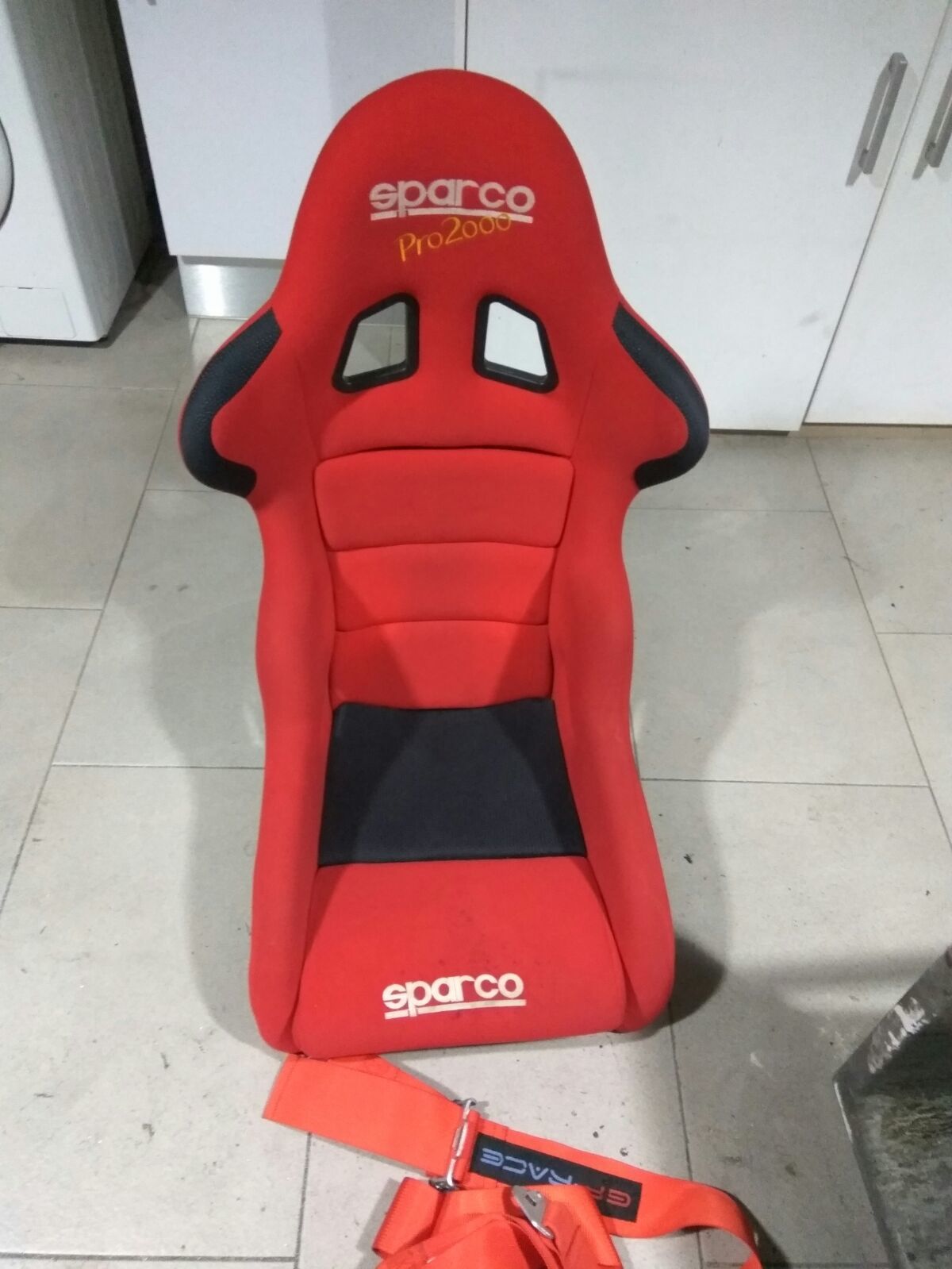

ultimamente no tengo mucho tiempo para hacer nada, hoy fui a buscar un backet y sus arneses…
