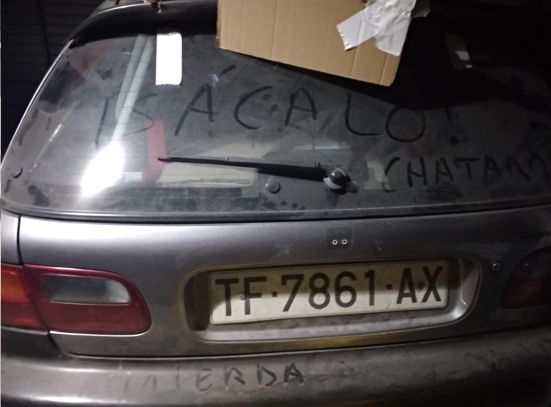

Matrícula de tf… Curioso porque los que veo yo por aquí en Gran Canaria son todos matricula de la península. Eres de Canarias?

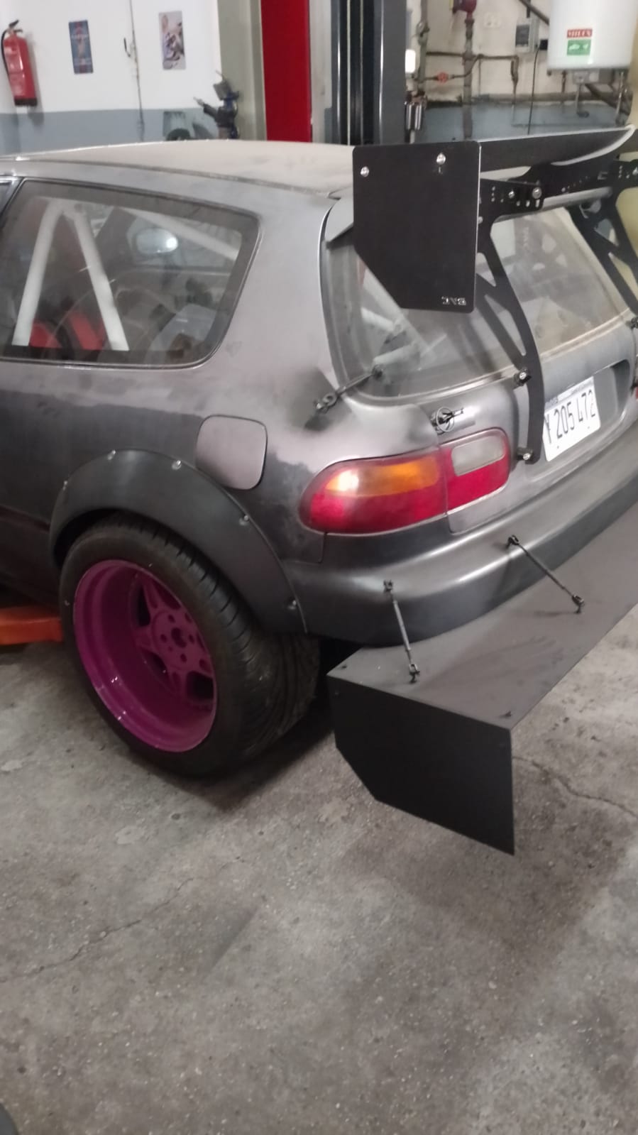

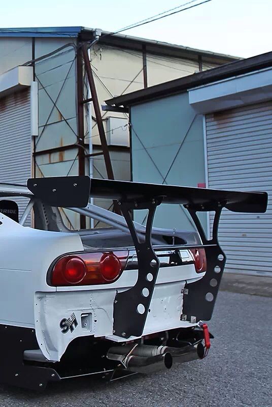

En cuanto al alerón, me desagrada muchisimo, pero comprendo que quieras ganar tracción, yo sugiero algo así
O si no…
soy de la peninsula.

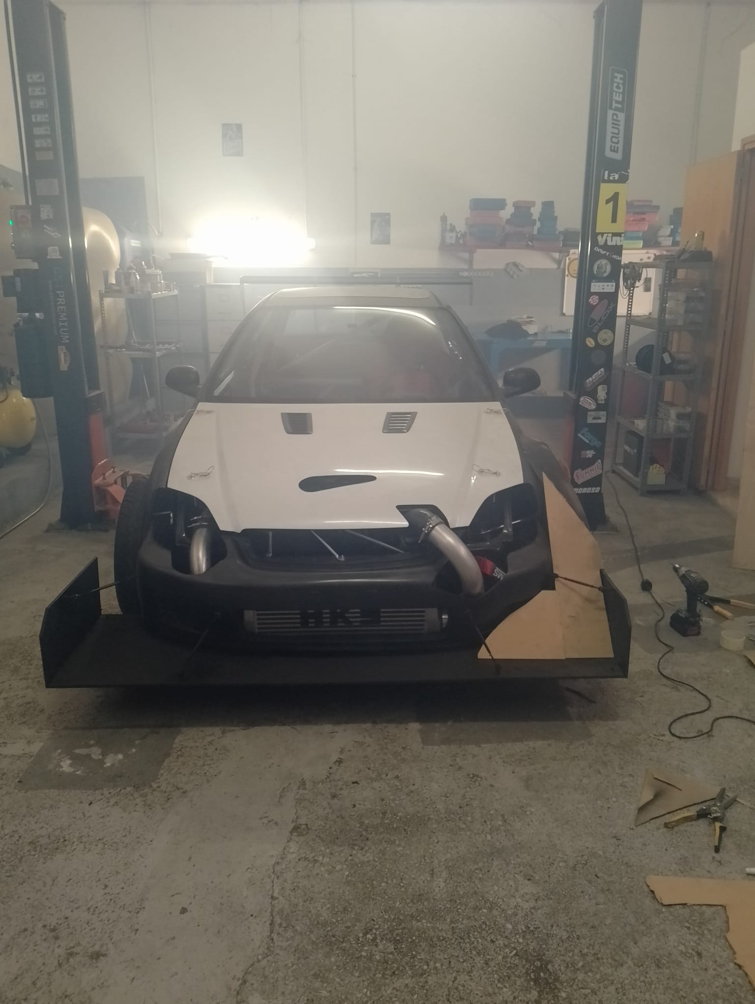

también haré el difusor trasero, el alerón delantero y todo el kit de ensanche al mas puro time attack, buscando la máxima carga aerodinámica.
algo como las fotos es lo que tengo el mente, prefiero ir tirando de carton hasta tener perfectas todas las medidas y las piezas y una vez pensado todo bien, ponerme al lio.

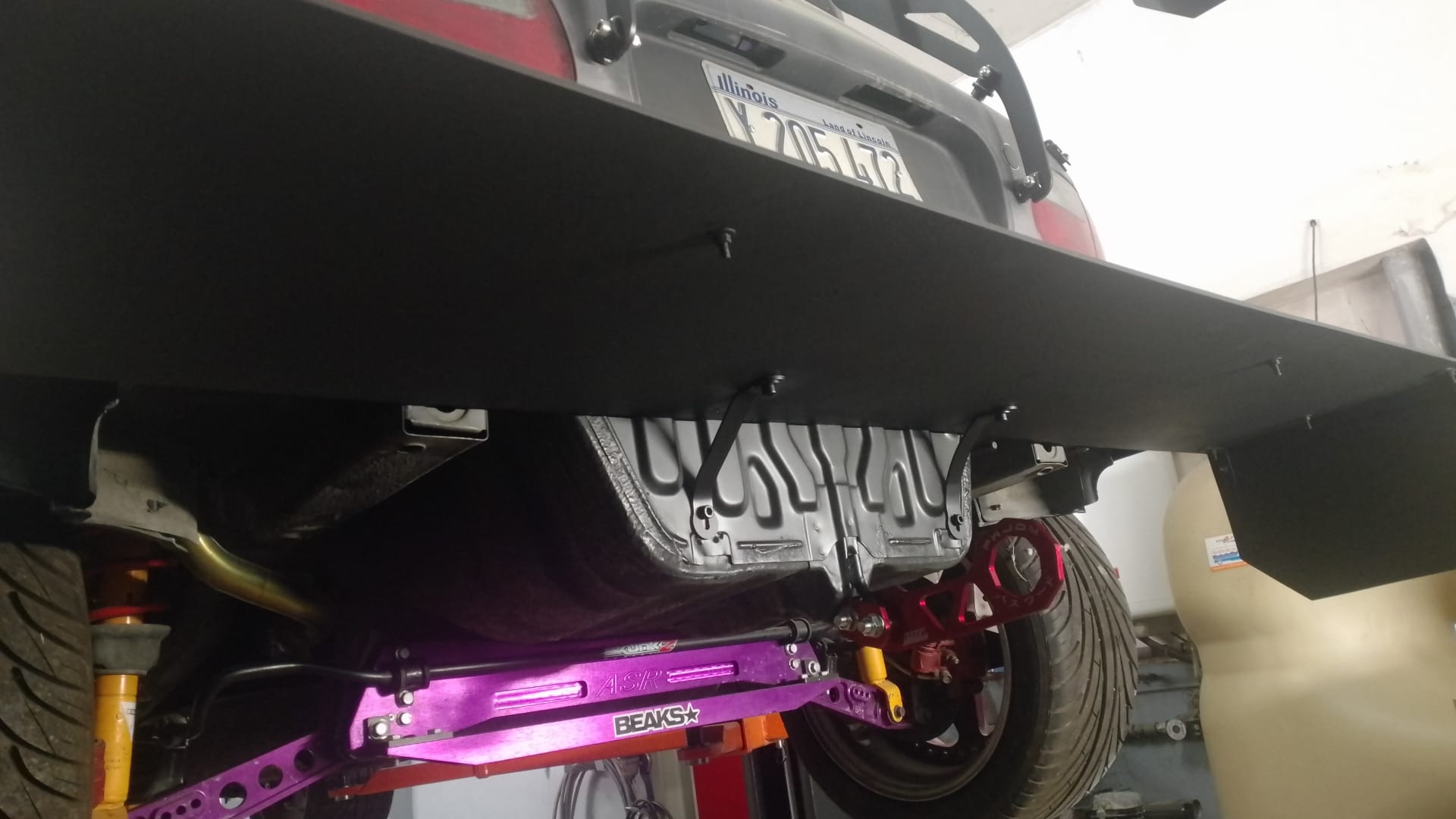

Añadir a lo del alerón, que casi tan importante o más que él, puede ser un fondo plano y un difusor… Y es más barato y sencillo de hacer…

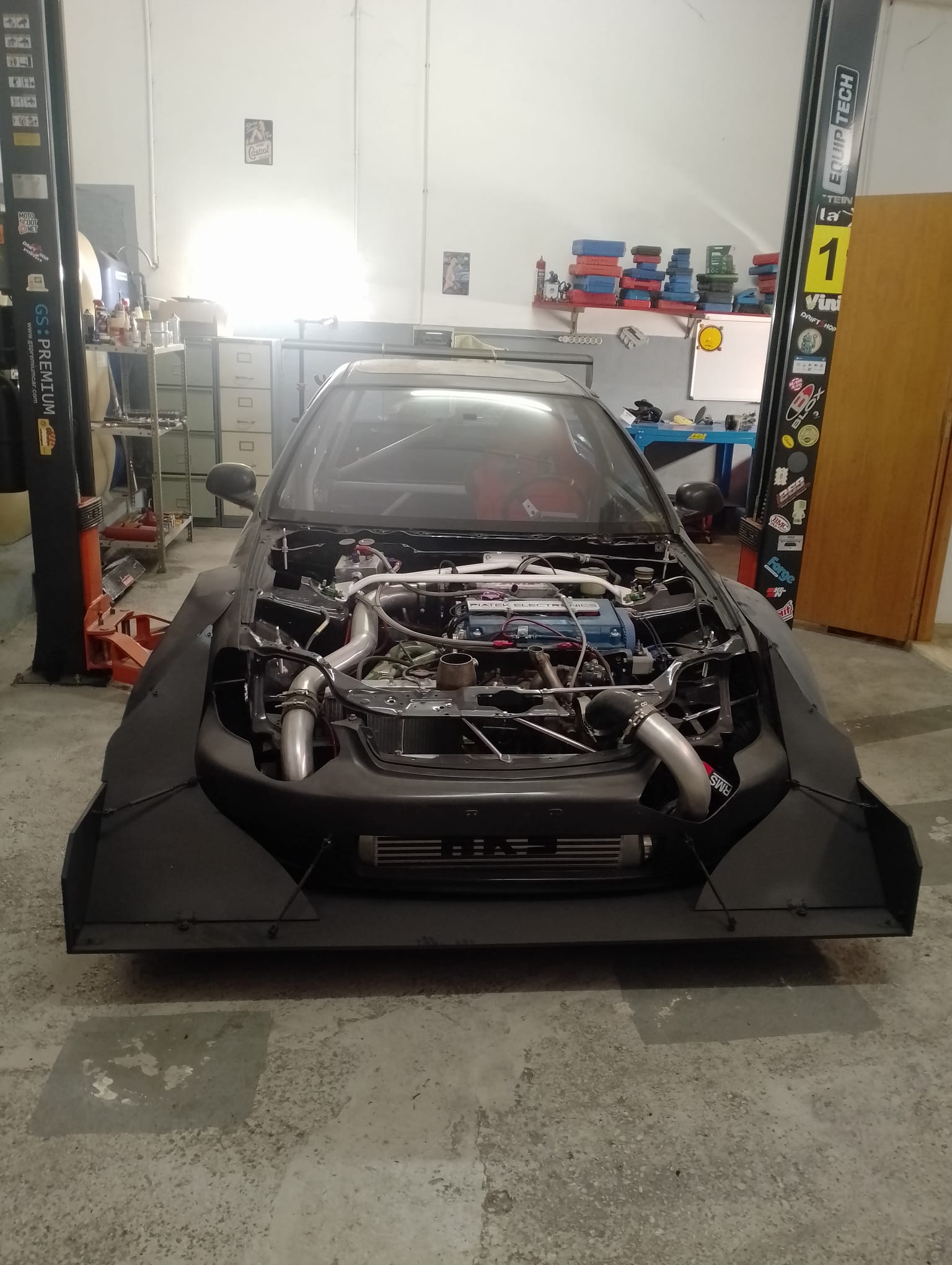

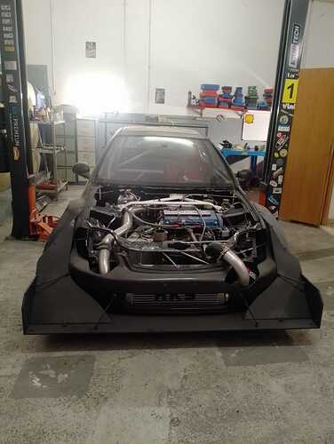

Buenas a todos! ha pasado mucho tiempo desde que empece este post.
Me he animado a subir avances de este ‘‘proyecto’’ perdido.
Este coche lo empecé aprox con 18 años, aunque aún no estaba trabajando en el, empecé a comprar piezas cada mes que cobraba para ir guardándolas y algún día montarlas
Lo he tenido mucho tiempo parado sin hacer nada, estaba muy desanimado ya que es un proyecto que se me había ido totalmente de las manos, no tenía ni dinero/tiempo/sitio para acabarlo y además me faltaban algunos conocimientos para poder dar vida a la bestia!
Entre otras, me compré una casa con garaje al que le puse un elevador solo pensando en poder terminar este proyecto y poder trabajar bien y no en el suelo encajonado en un lado como hasta ahora con un maletin mannesmann! :laughing:
Entre medias he aprendido y he echo varios proyectos muy interesantes como un porsche 986 turbo con link ecu, un m3 e30 con link ecu, otro bmw 323i con link ecu de rally, entre otros que les he dedicado muchísimas horas para poder ser capaz de hacer todo el cableado, disparadores de motor a medida y cualquier cosa que se me pase por la cabeza por mi mismo.
Ha cambiado mucho el motor de las fotos anteriores, lo volví a abrir y montar de 0.

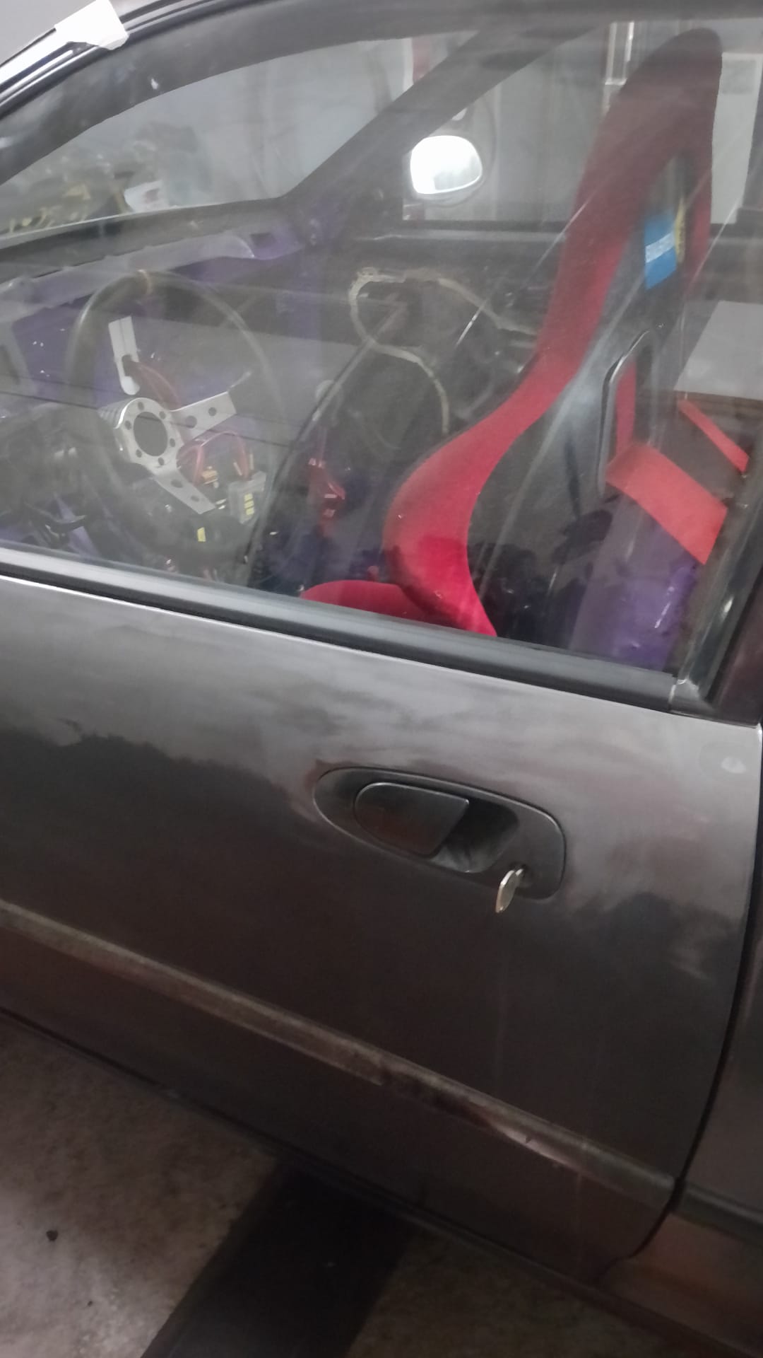

Voy colgando una foto del estado actual para ir abriendo boca, haber si os gusta y voy subiendo fotos!
El coche ahora mismo esta prácticamente terminado, arrancado y a falta de ajustar en banco y los primeros test en circuito!
9 Me gusta
Apunta maneras la foto… :smiling_imp:
Mucho ánimo con el proyecto, y no te cortes en subir fotos actuales de todo!! :sunglasses:

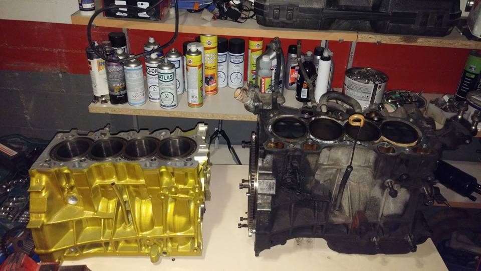

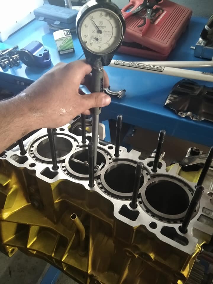

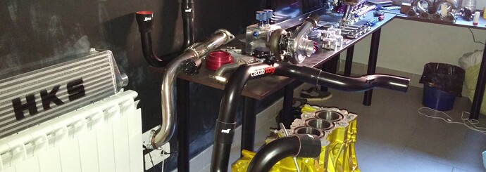

Esta foto es de justo cuando me llegó el bloque (hace como 8 años), compre un bloque completo a portugal en cual me pasaron a camisas humedas darton de acero forjado, y una vez instaladas, me rectificaron a la medida de mis pistones.
Hasta aqui todo bien y yo monté el motor completo confiado de que todo el mundo había echo bien su trabajo.

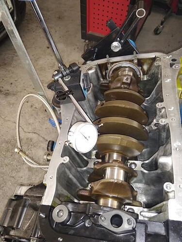

Como la experiencia me ha enseñado de que no se puede dejar nada al azar, hace unos meses me decidí a volver a abrir el motor para montarlo todo de 0, medido todo y sin fallos.
Así que me puse manos a la obra

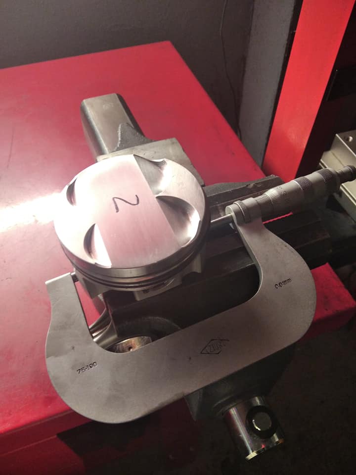

Las tolerancias eran todas correctas pero tenia un fallo que habia detectado mediendo tanto con plastigauge como con los micrometros.
La tolerancia interior de la bancada con el cigueñal no coincidían (creo que cuando me enviaron el bloque las muñequillas de bancada eran de otro) y nunca son 100x100 iguales y el cigueñal se frenaba un poco al girar, además que ni de lejos estaba en tolerancias para un motor forjado para 1000cv como el que estoy preparando.
Además despues de comprar cojinetes ACL race me doy cuenta de que las bielas eagle tampoco estan en tolerancias para un motor de 1000cv (si para uno oem) asi que para el siguiente post sigo explicando como acaba la cosa!

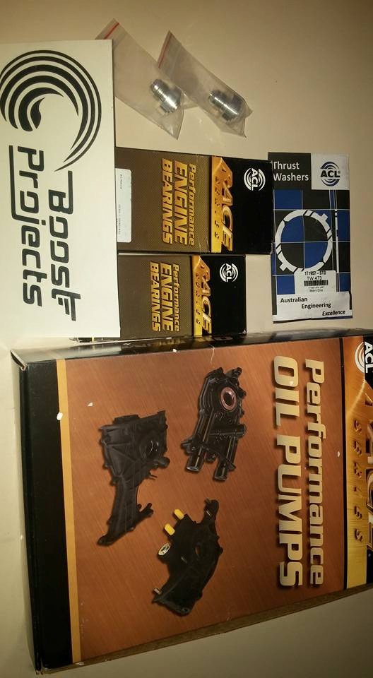

Siguiendo con el post finalmente llevé el bloque a rectificar bancada. Después de buscar muchos sitios ya que nadie quería rectificar una bancada conseguí aqui en barcelona una gente que me hizo el trabajo y el resultado fue muy bueno

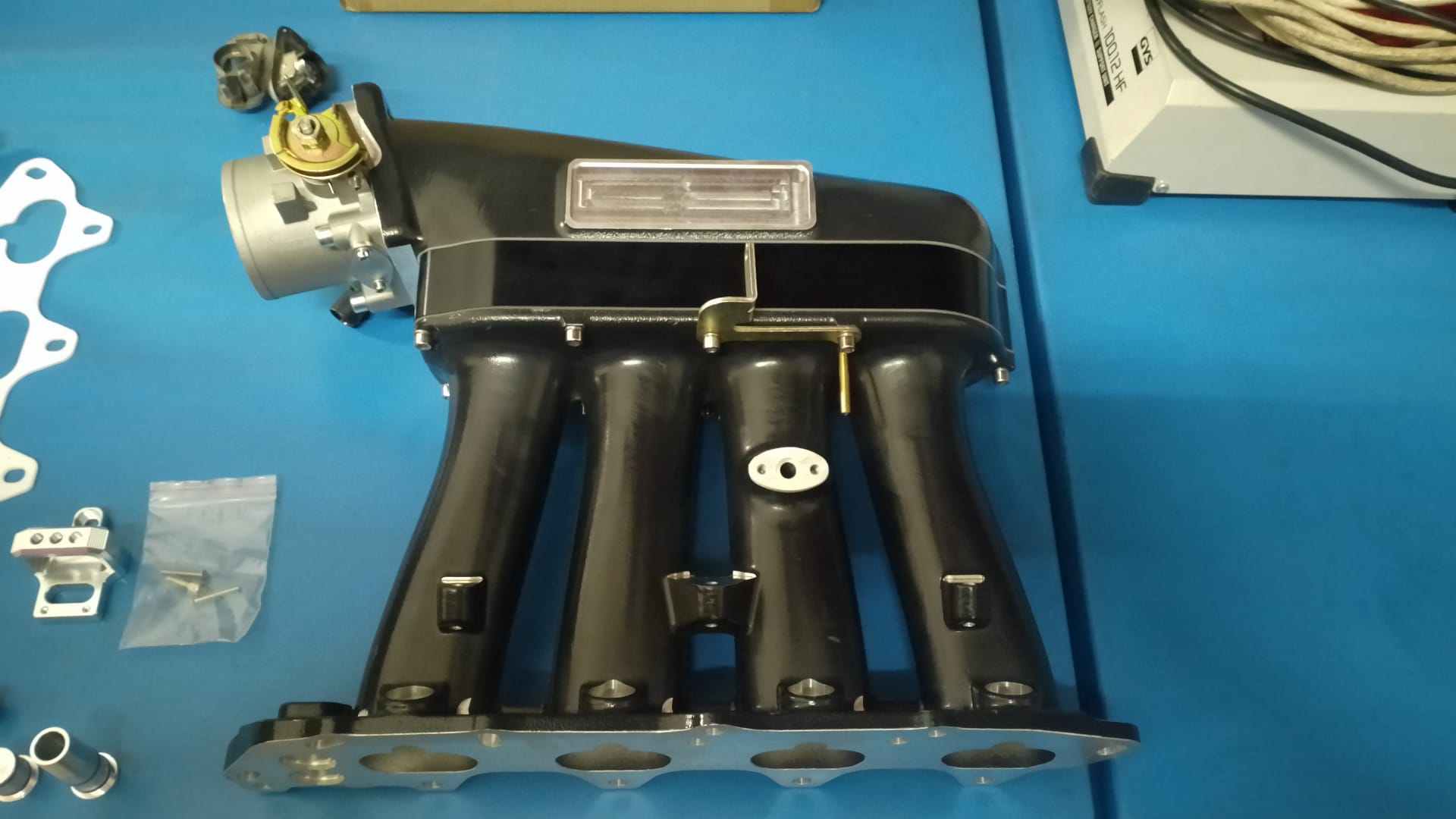

Por otro lado los cojinetes de bancada consegui los ACL race con extra de lubricación que si me entraban en tolerancias, así que finalmente deje los medida STD con bancada rectificada en el cigueñal y los HX con 0.025mm extra que hacían que todo encajase perfectamente.

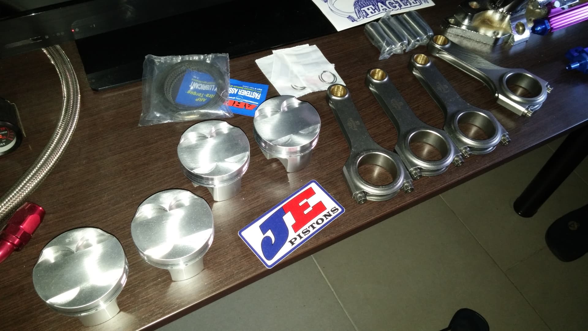

Los pistones monté unos JE pistons forjados y del mismo modo bielas eagle forjadas.
A los pistones se les hizo un gap según las tolerancias de je para nitrous/drag ya que era lo que creí mas oportuno para no tener problemas.

Para rematar la situación en mi casa cada vez estaba la cosa peor, siempre me encontraba mensajes escritos en el coche ya que no tenía el apoyo de nadie con este proyecto. Me decían que estaba loco y que ese coche no volvería a funcionar nunca más que lo tirase al desguace. Todo esto me hizo llegar a anunciar el coche para venderlo tal cual estaba, pero algo me decía que ese no era el mejor camino para terminar toda esta historia…

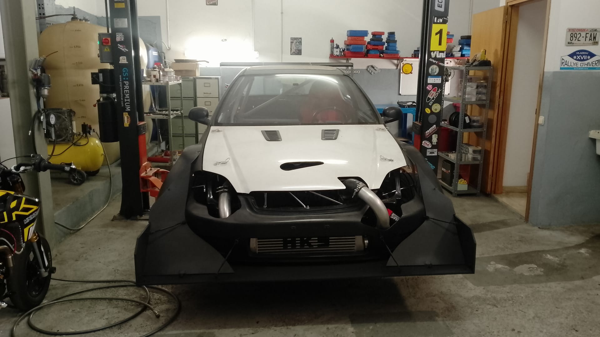

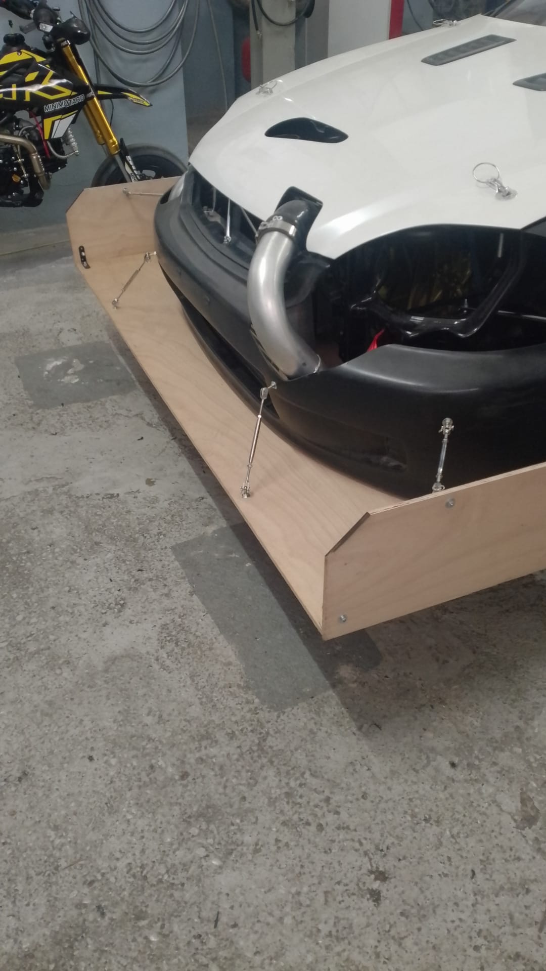

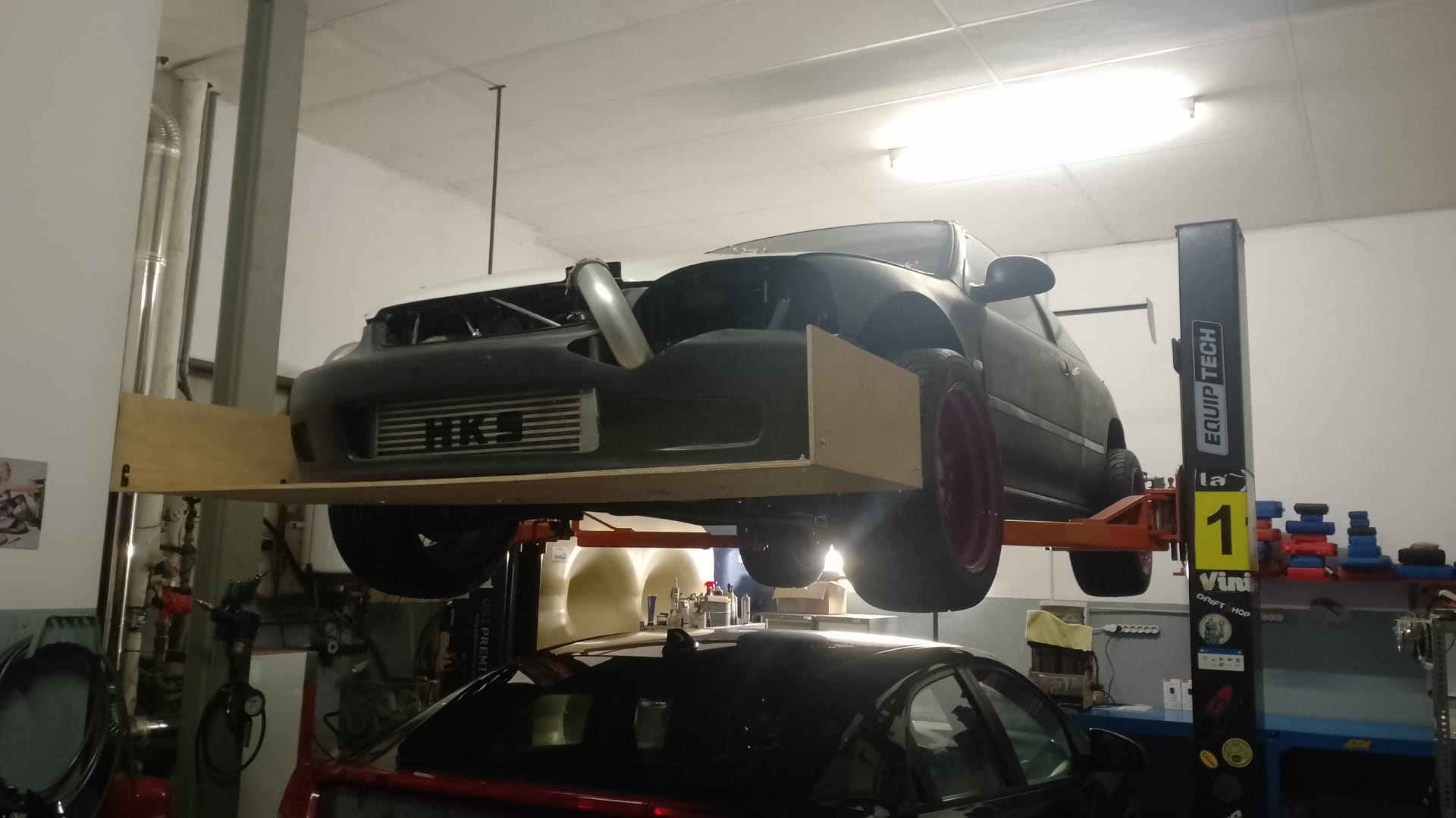

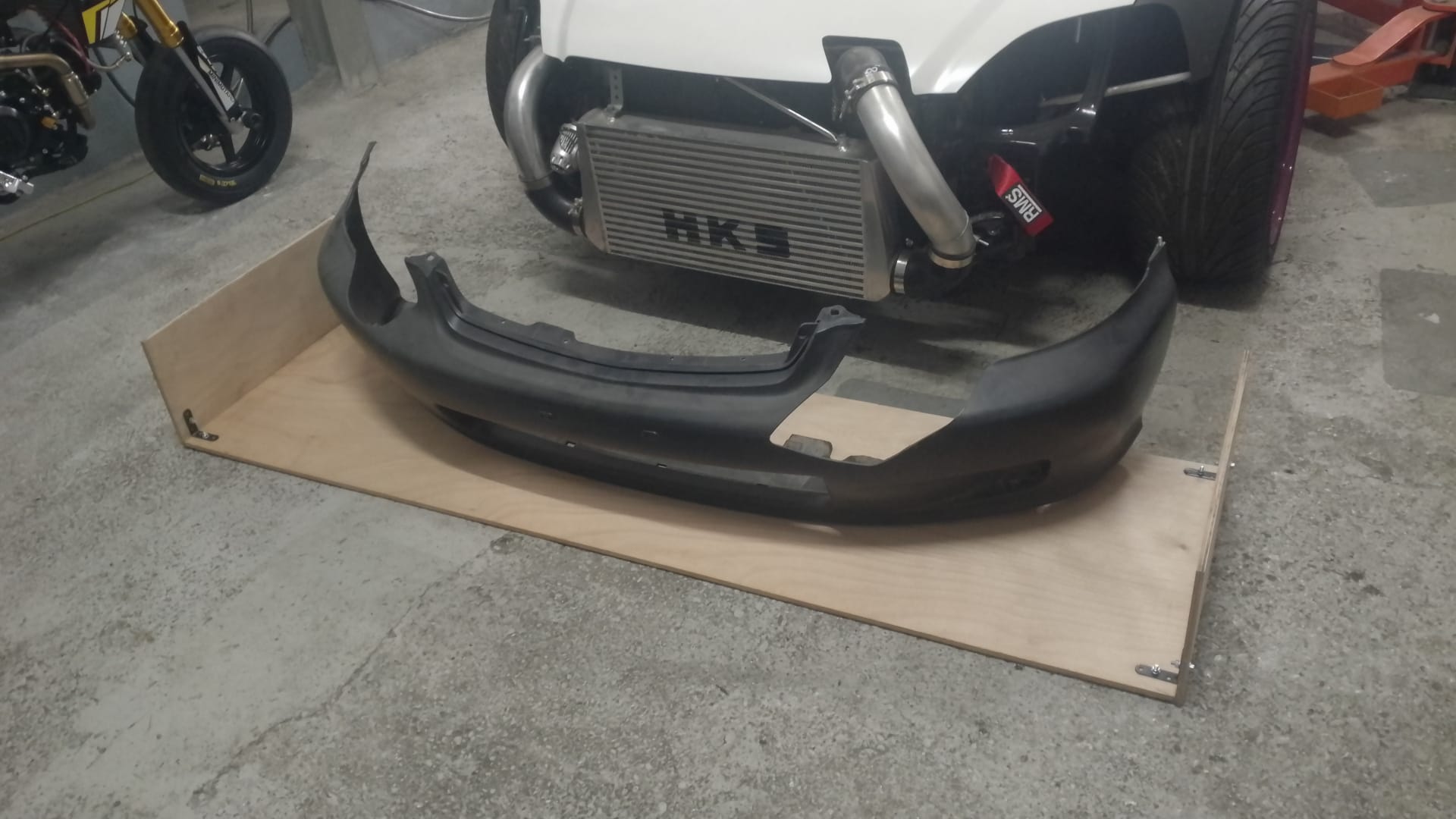

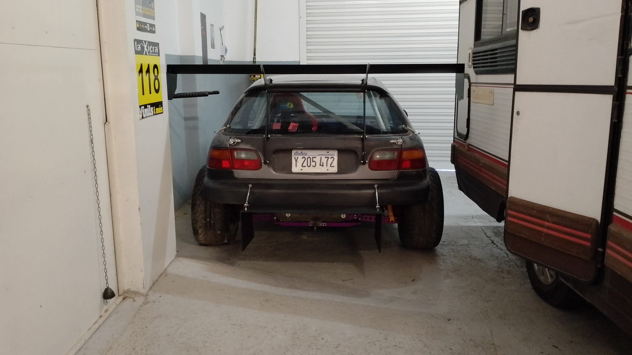

Empecemos a fabricar todo el aero del coche. Utilizamos madera contrachapada de barco-avionetas con una gran resistencia y pensada con epoxy (es económica y con una resistencia similar a la fibra de vidrio).
Fuimos poco a poco dando forma a todo, entre medias también nos llegaron unos pasos de rueda universales que fabrica un chico de polonia extra anchos, para poder hacer un buen ajuste de los neumáticos a la carrocería y los adaptemos lo mejor posible
Llegado esto teníamos un problema, y es que las llantas al girar seguían tocando la carrocería. No tengo fotos del proceso pero tuvimos que cortar mas chasis del paso se rueda, meter hacia dentro y soldar para hacer un poco más de sitio.

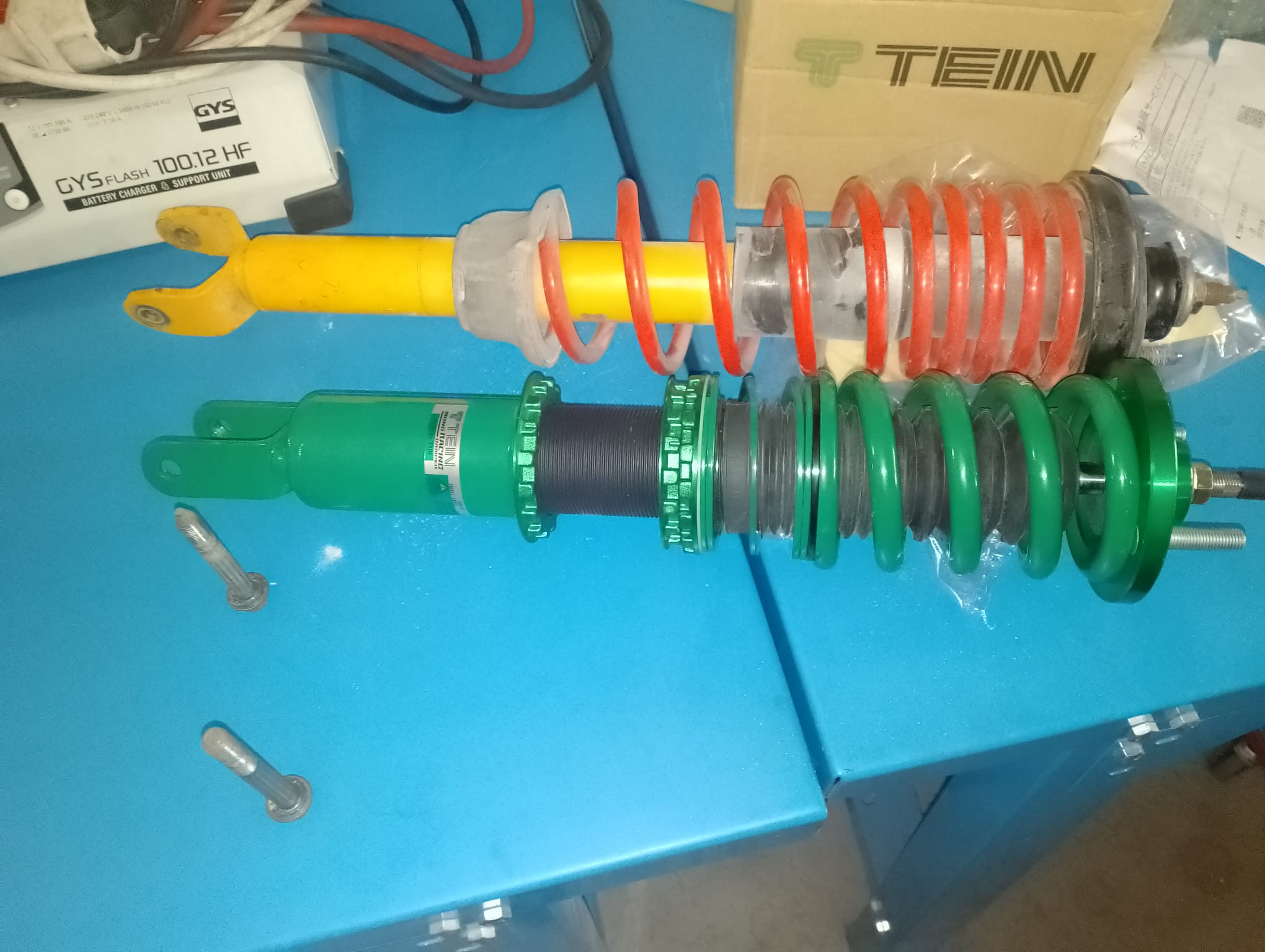

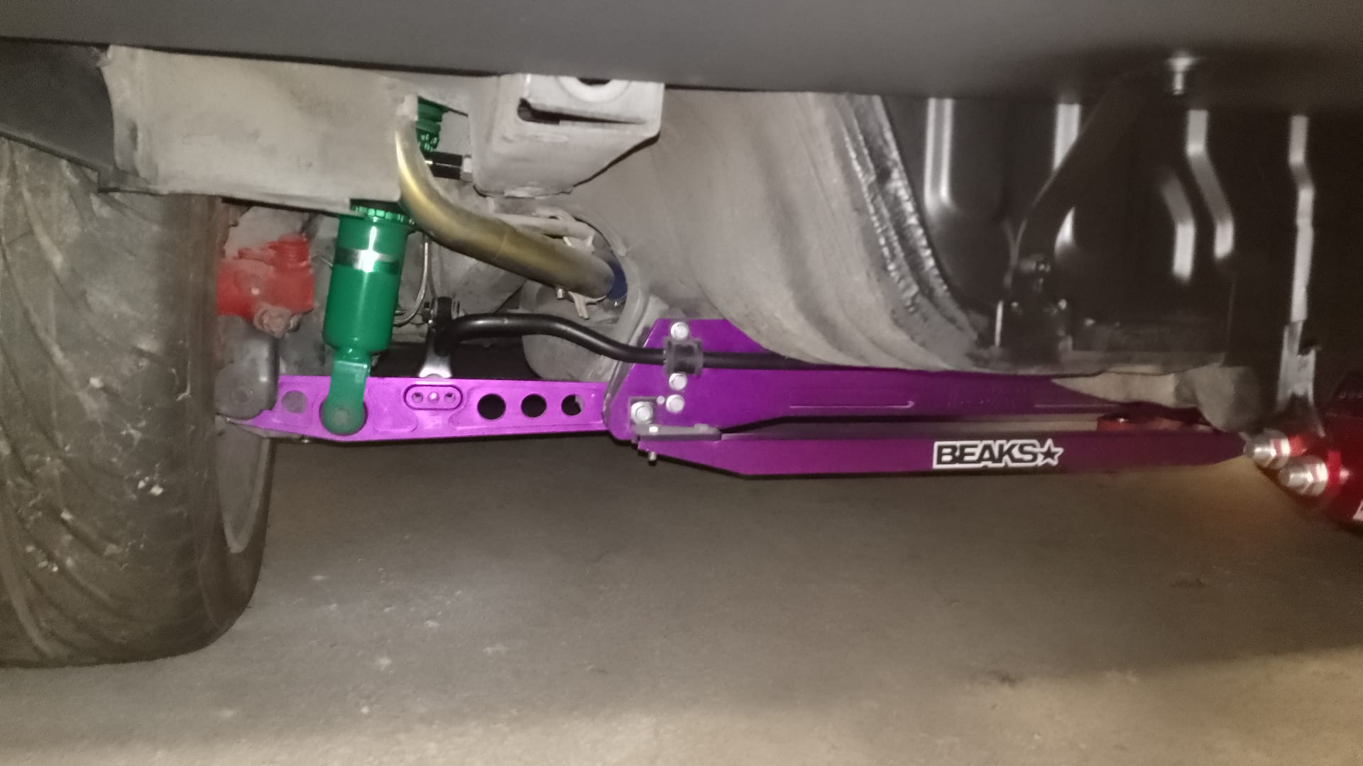

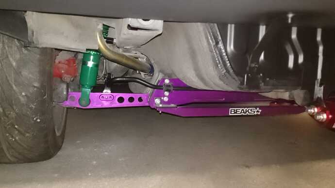

Para evitar problemas que roce al dar una curva y como además las necesitábamos, contactemos a tein para fabricar unas suspensiones a medida para el bicho con unos muelles de 22kg delante y 18kg atrás
Como es el tope de gama que tienen solo fabrican para el ek9 a medida, así que tuvimos que modificar un poco los casquillos traseros para entrar el conjunto. Esto ya empezaba a tomar forma!

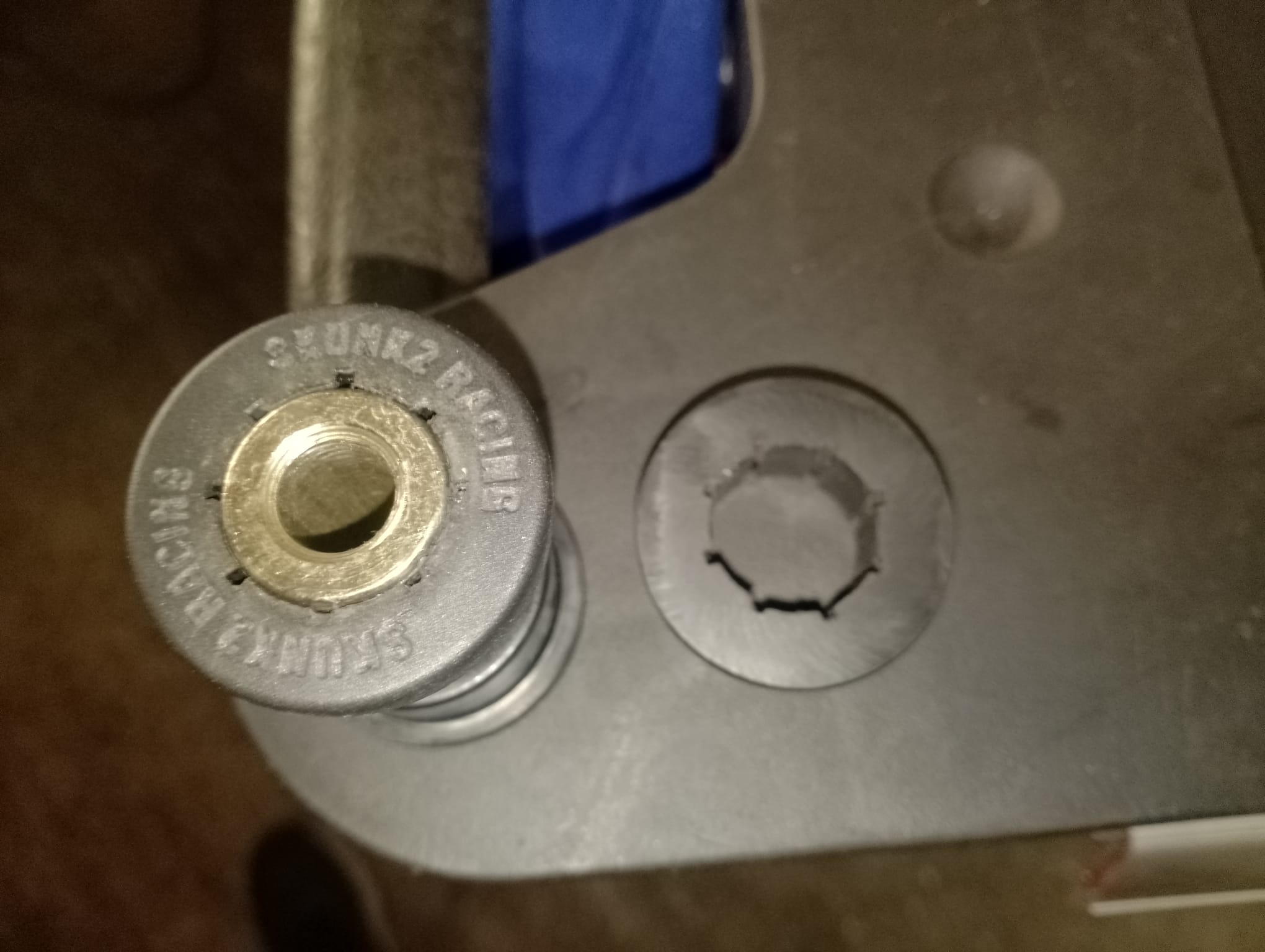

También nos llegaron los lamelunas nuevos que los de serie estaban destrozados.
Y esta vez, sin querer hacer más inventos, pedimos todo lo que tocaba
