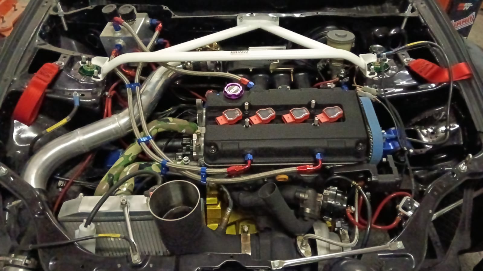

Civic eg6 turbo frankenstein

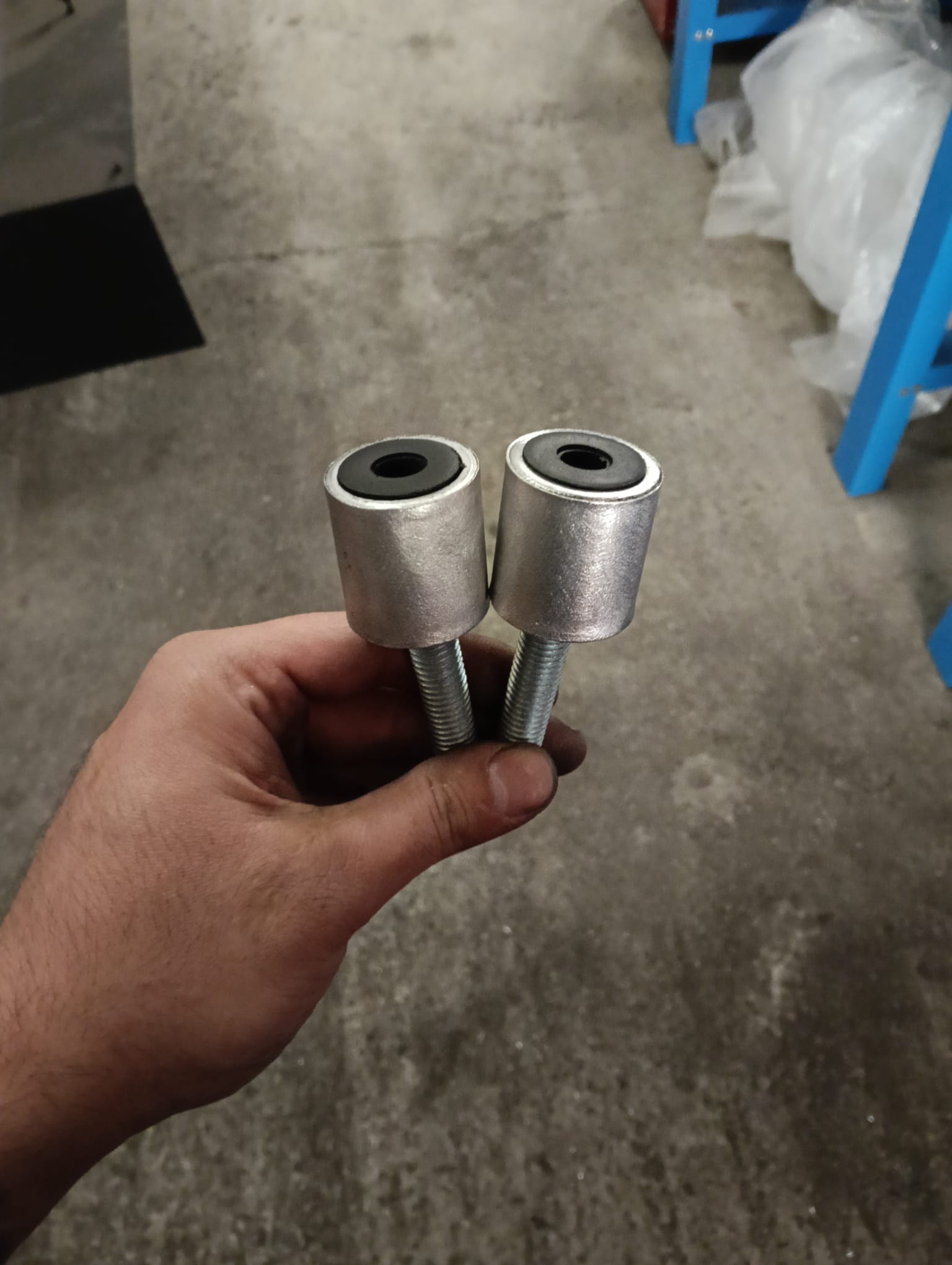

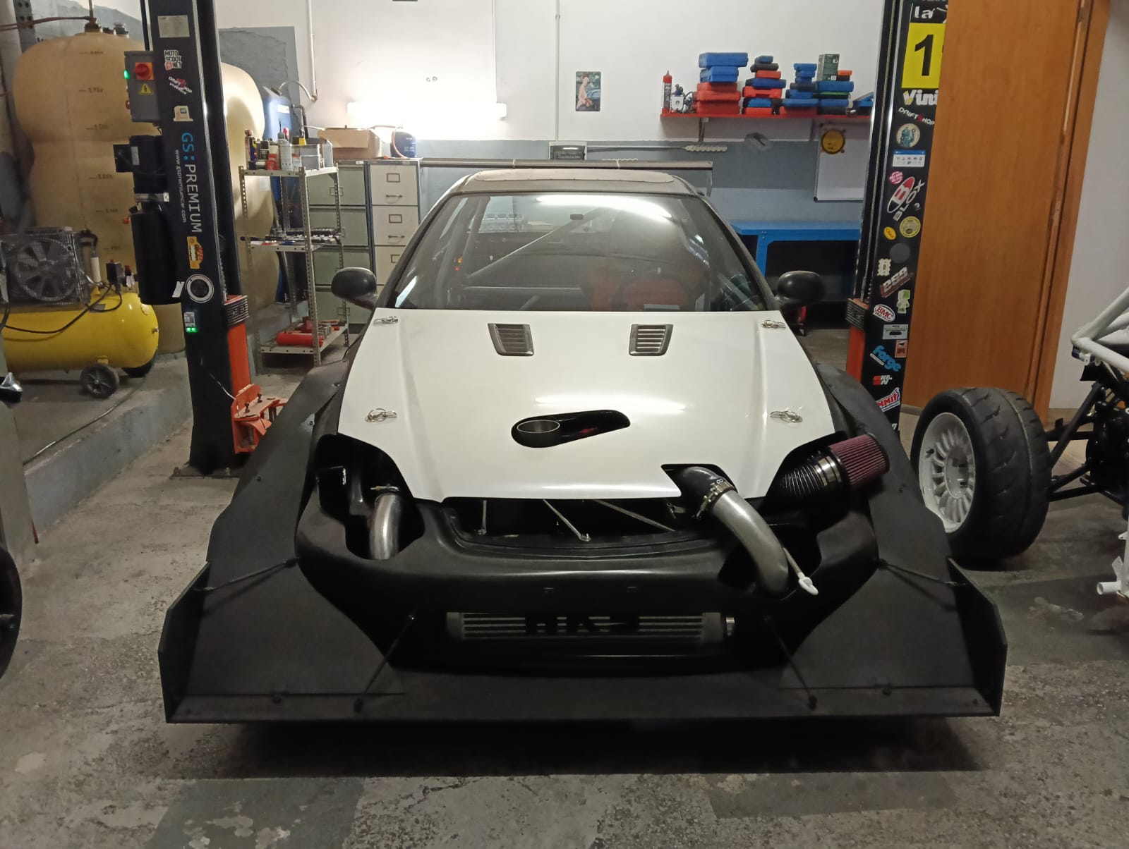

Al hacer el alerón frontal ya tenía sitio para poder collar bien el radiador del coche, así como el radiador de aceite y dejarlo todo bien. Fabricamos esos casquillos para su suporte

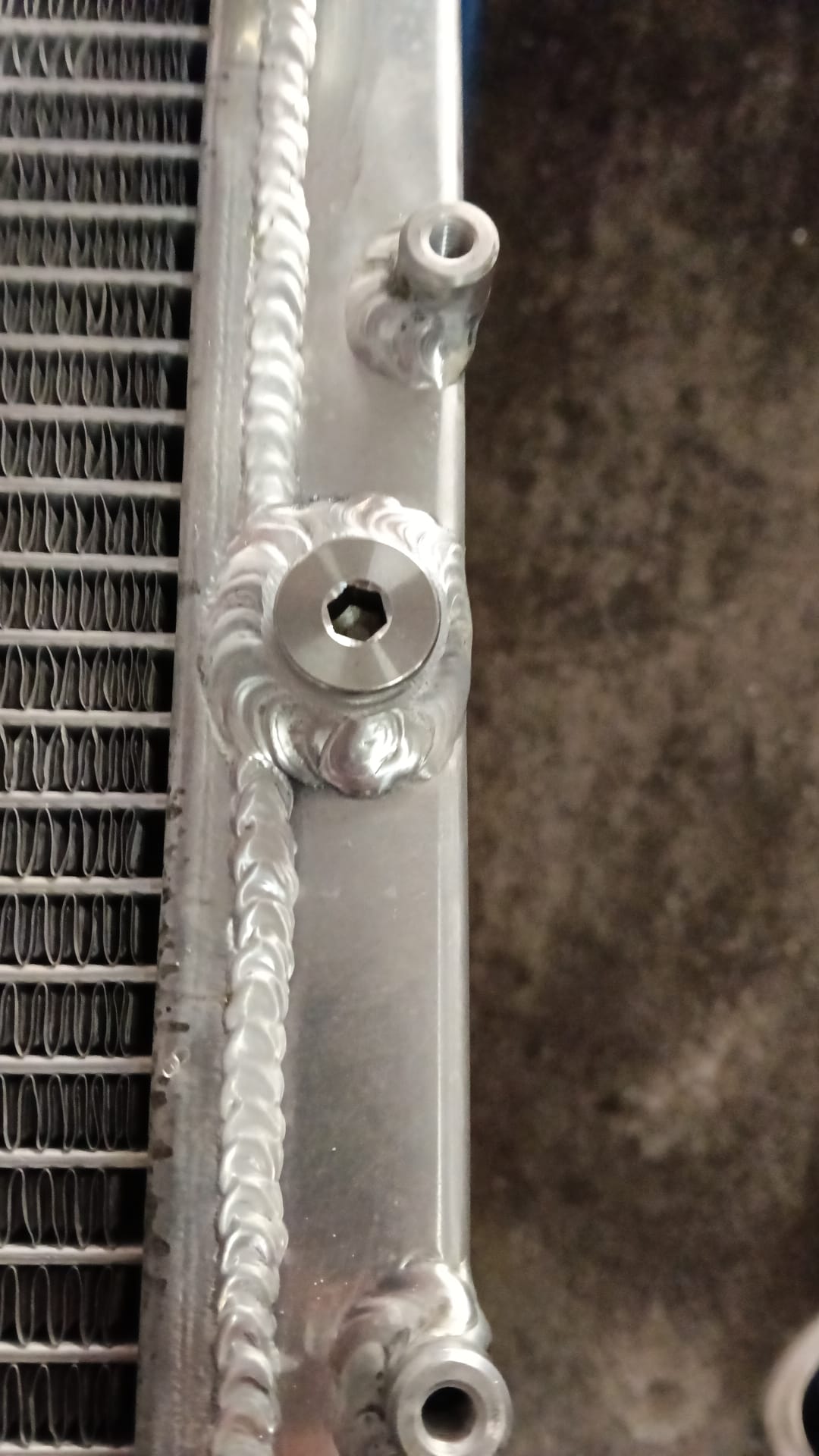

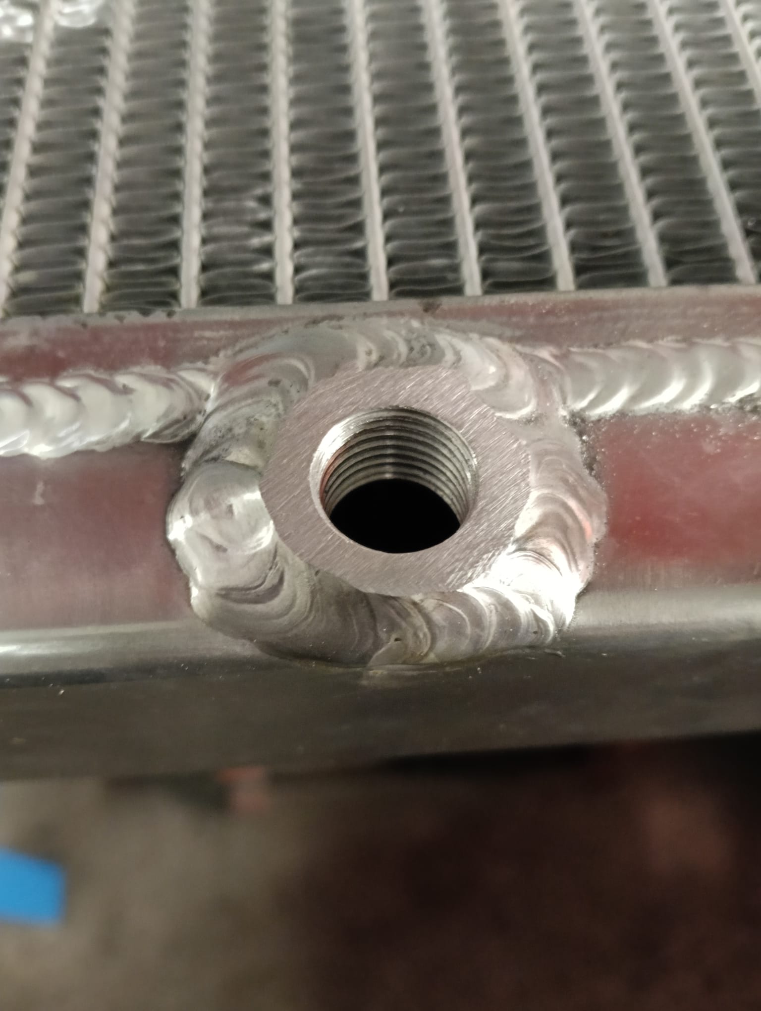

Radiador tegiwa que de fabrica no nos vino muy bien acabado, hacemos rosca nueva con un tornillo en inox eliminando el de plástico.

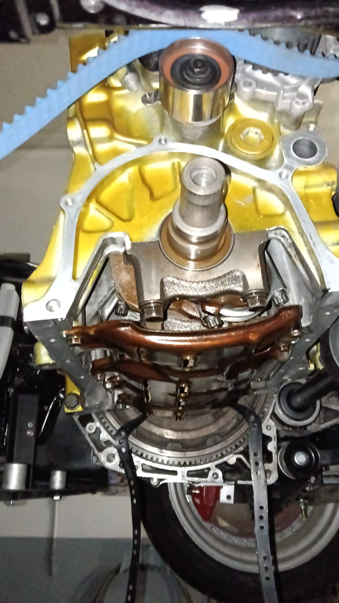

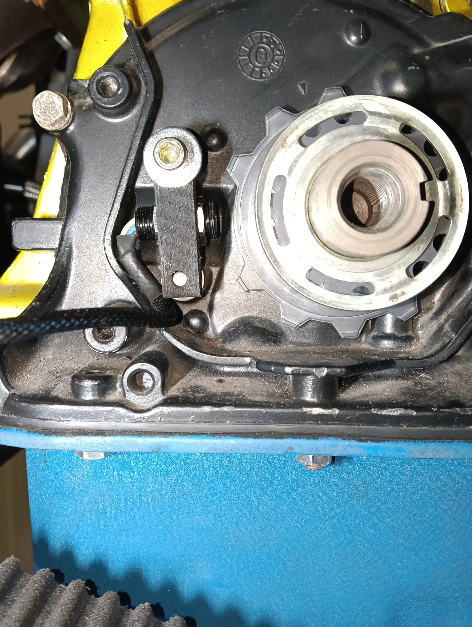

Esta vez vamos a por todas, compramos las chavetas nuevas con una polea de cigueñal de integra gsr nueva, y fabricamos el sensor del cigueñal con el sensor zf motorsport y un soporte fabricado por nosotros en 3D en fibra de vidrio

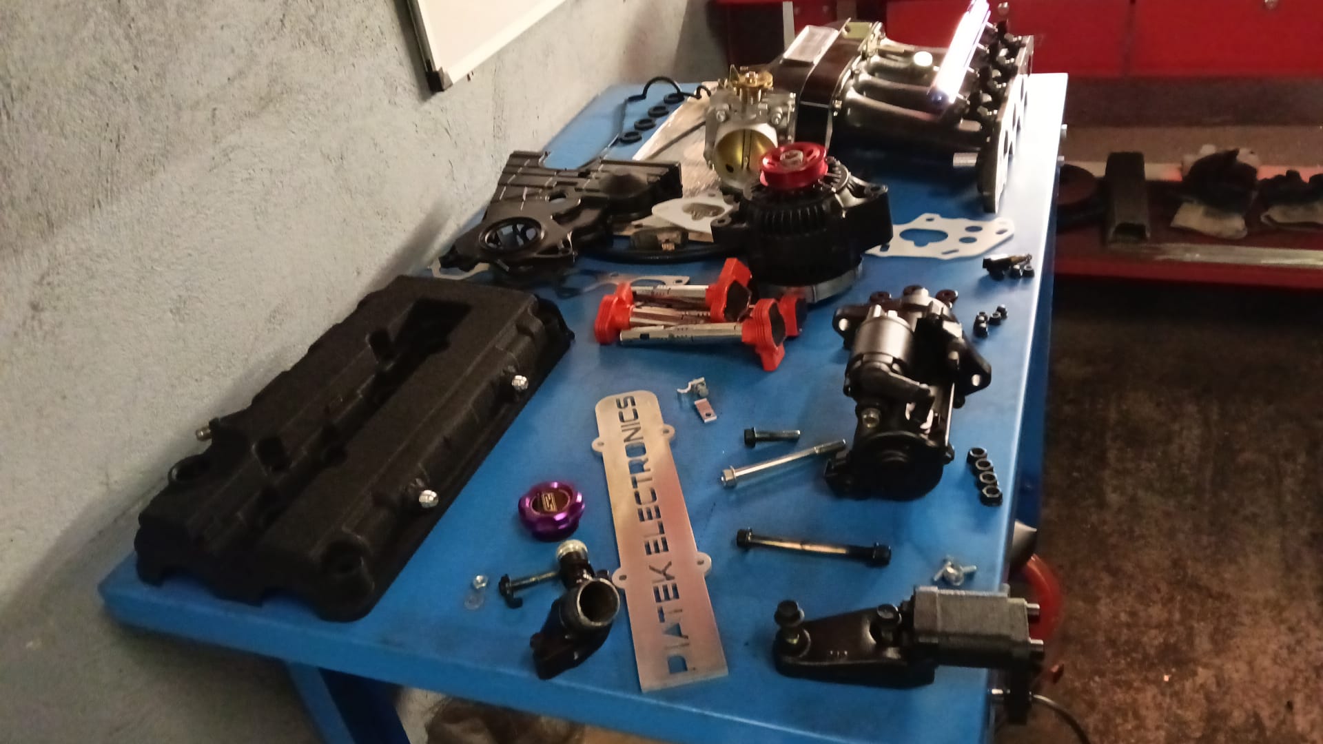

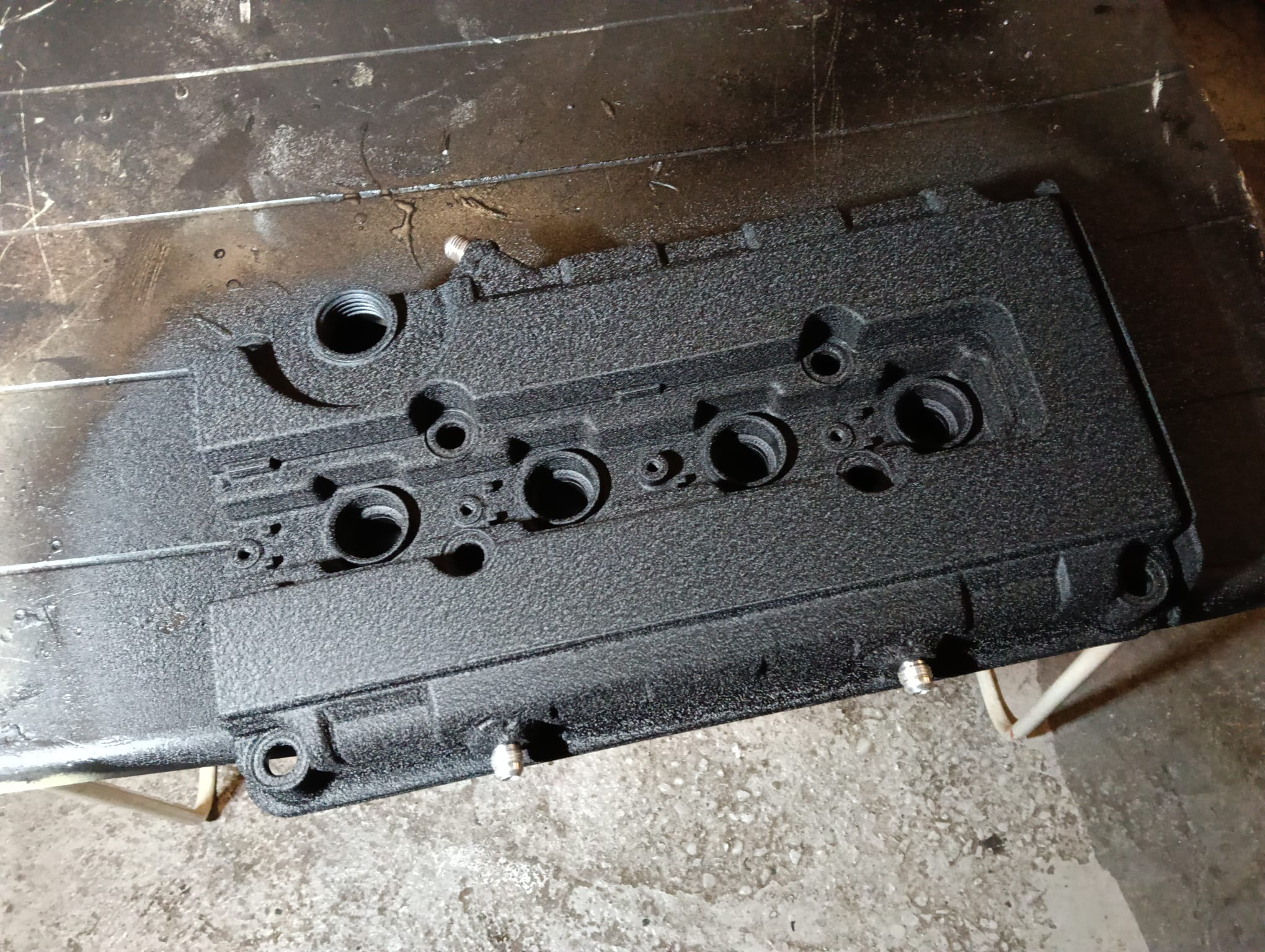

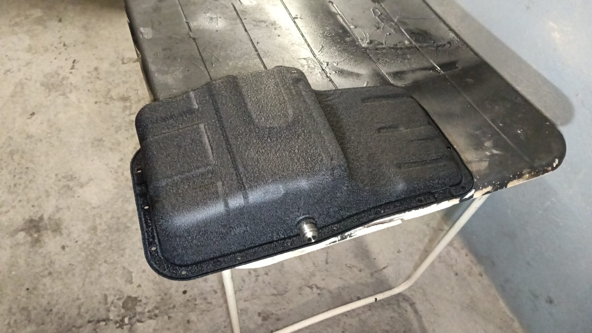

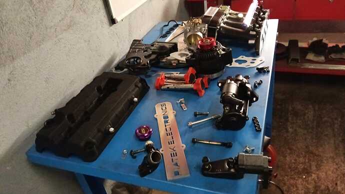

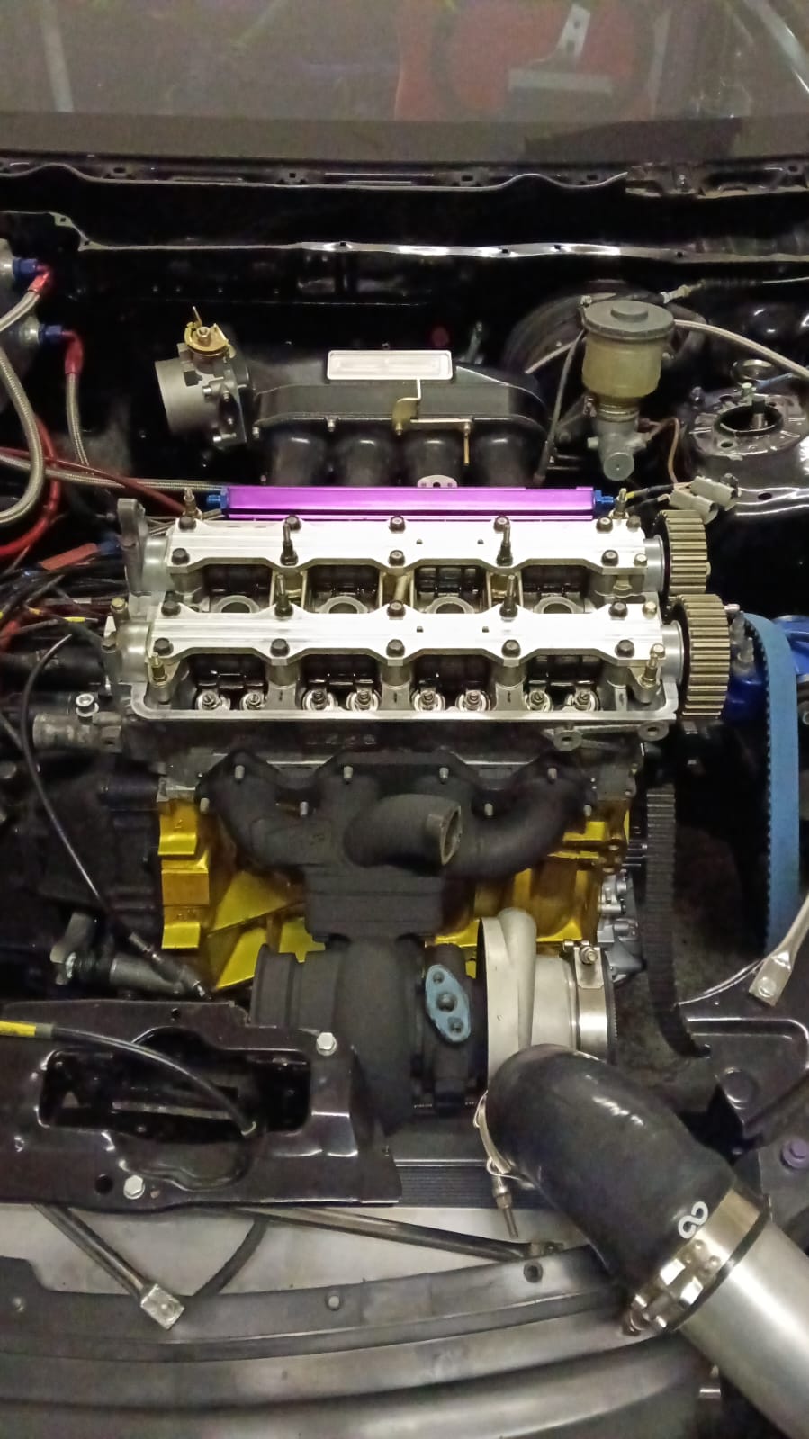

Desmontamos todas las piezas para pintarlas y volver a abrir motor para corregir los problemas

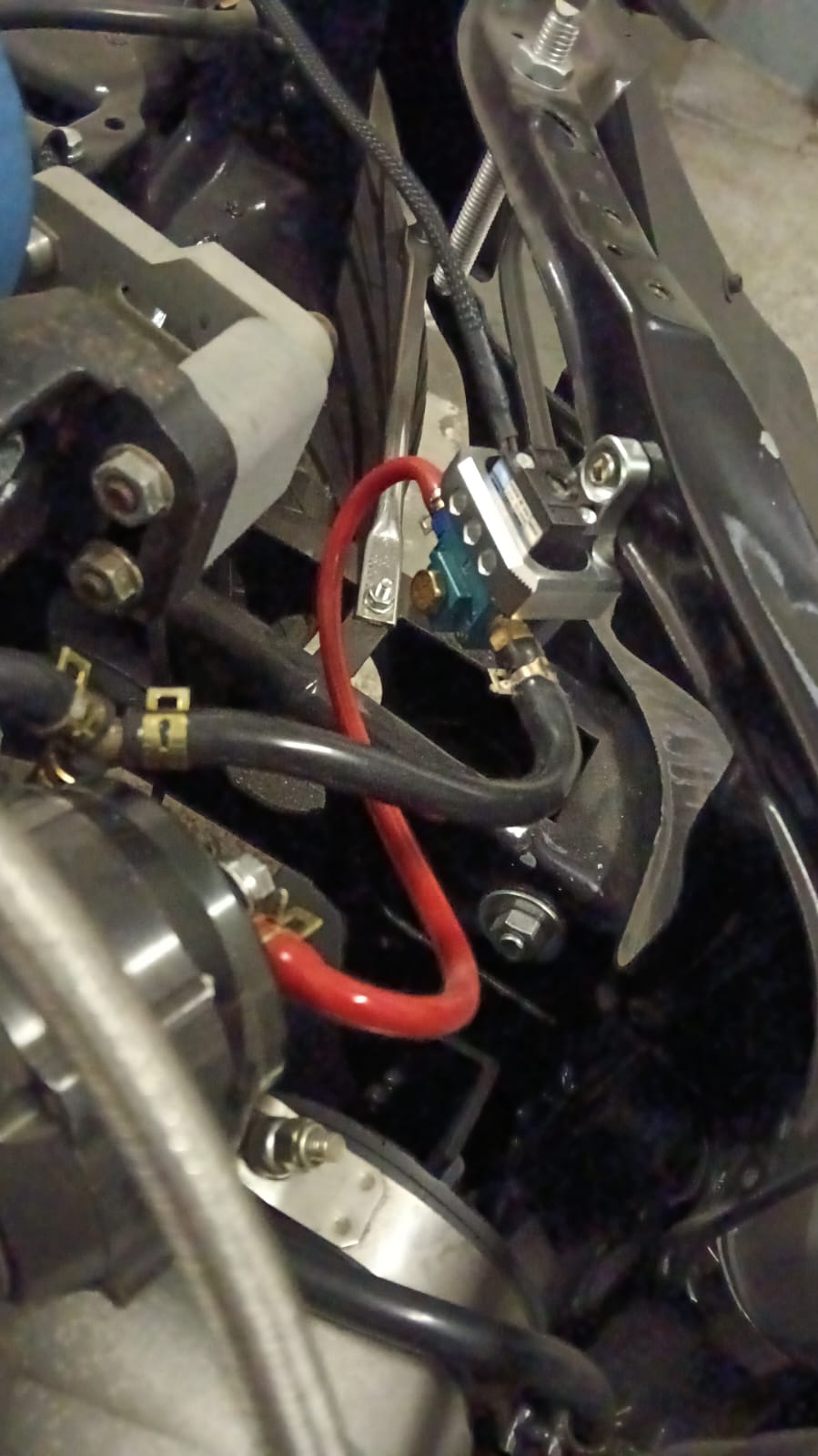

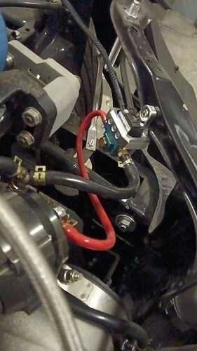

Soporte de la valvula de control del turbo en CNC

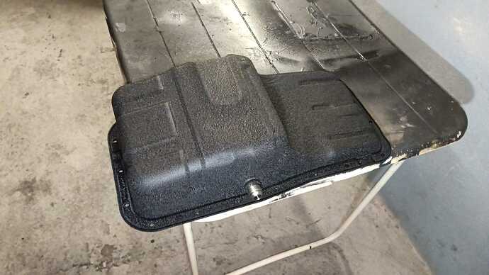

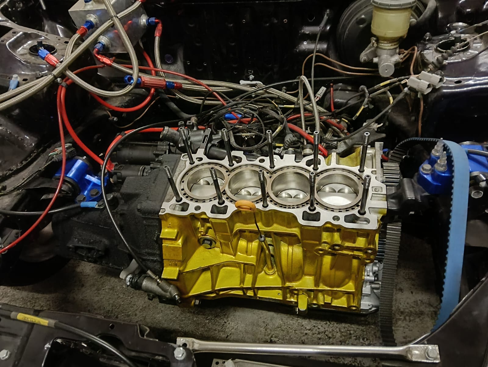

Motor abierto, esta vez vamos a tiro directo. Todas las juntas, pasos,tornillos nuevos originales HONDA, bomba de aceite original honda (nos solucionó el problema).
Bombin de embrague nuevo, todo revisado los pasos de aceite y pequeñas juntas tóricas originales honda nuevas. Algunas las pedimos por ebay a japon ya que estaban descatalogadas en españa sin plazo de entrega

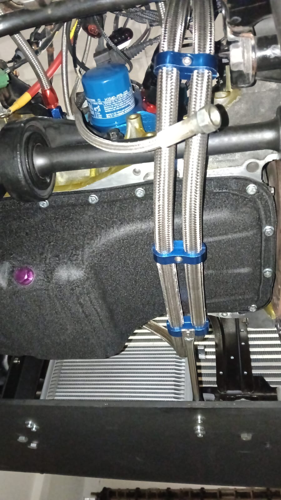

Ya colocado radiador de aceite con lineas a medidas y su sadwitch

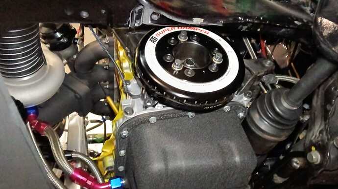

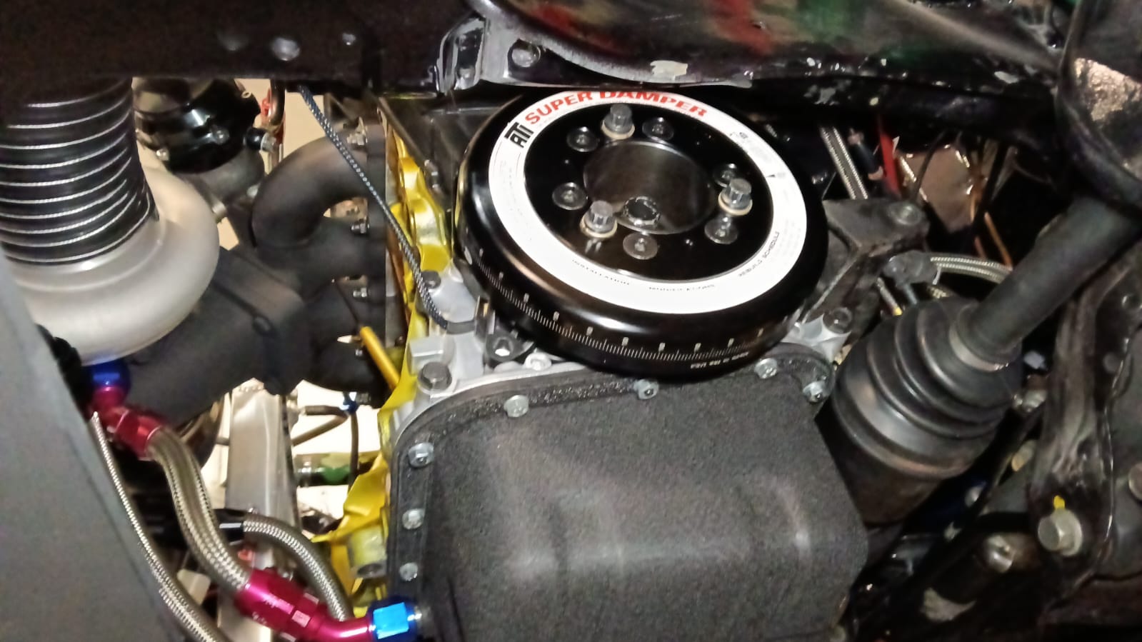

Polea ati super damper, esta vez no queremos fallar en nada. Palieres forjados insane shaft 1000cv

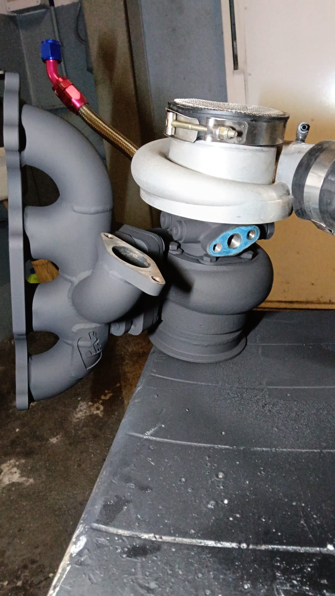

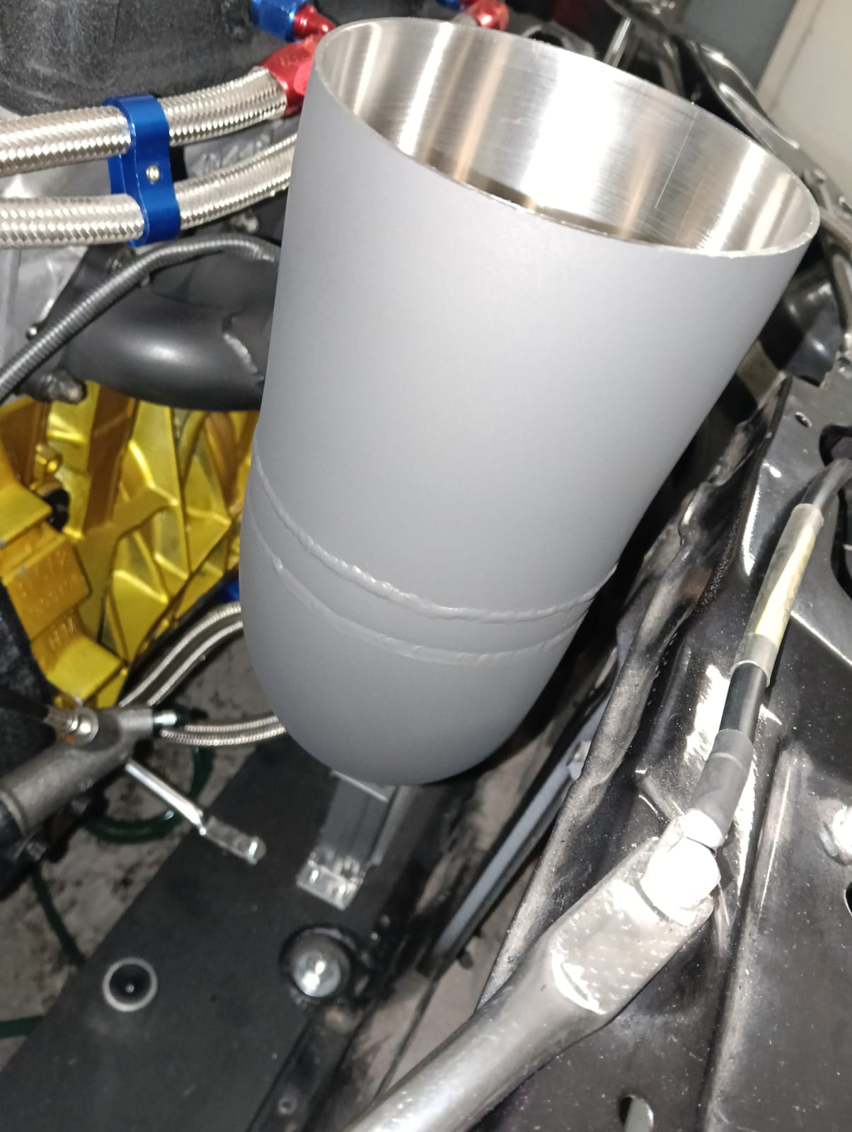

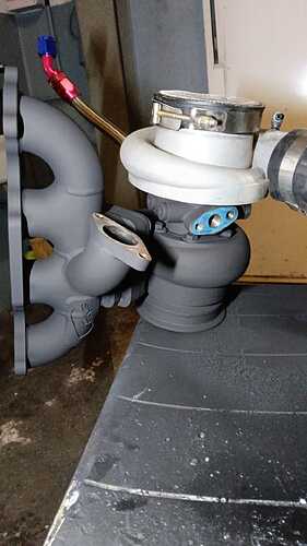

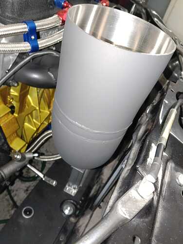

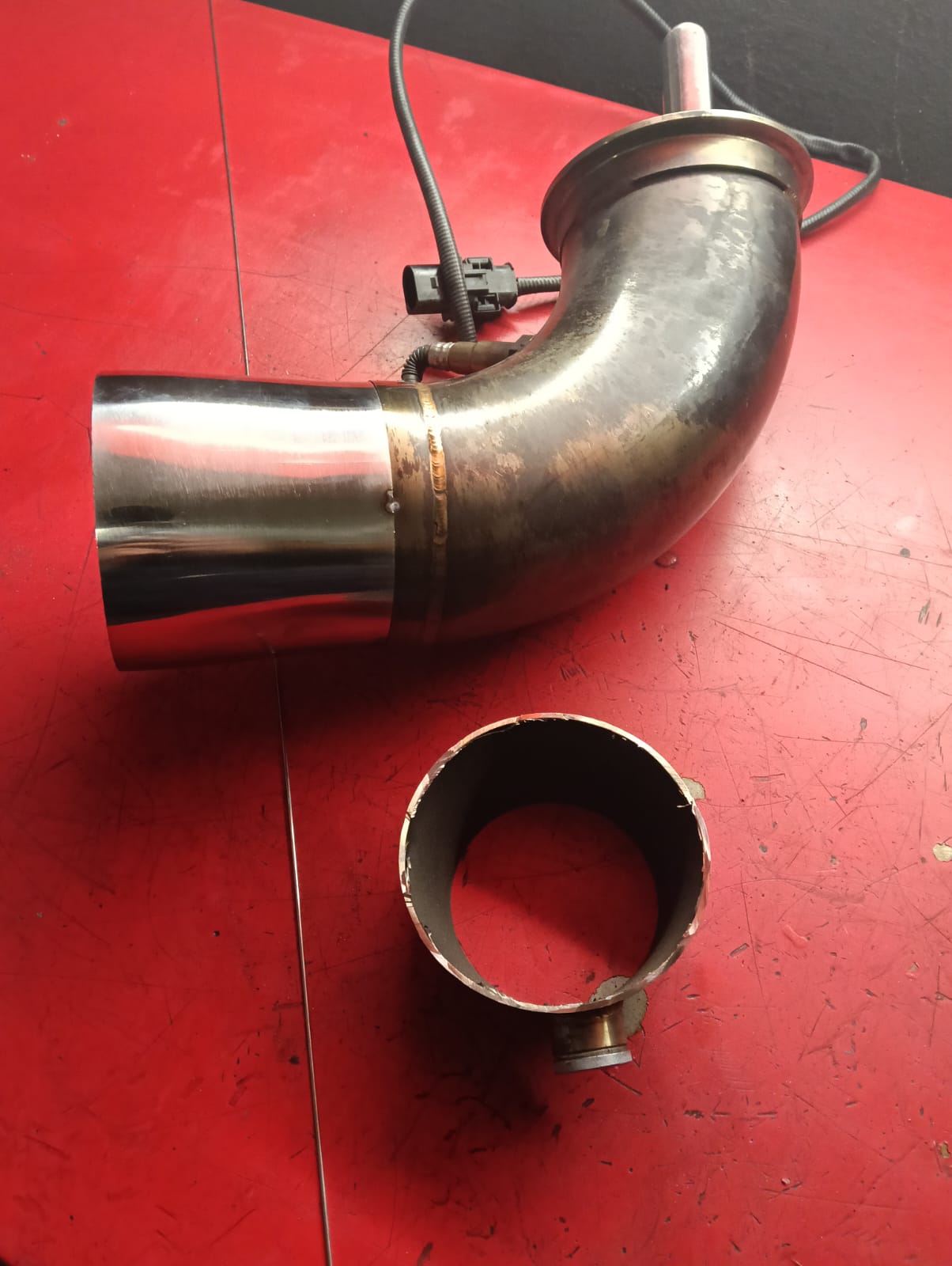

Mientras tanto también dejamos el escape y la descarga de la wastegate como toca, soldemos los tubos y los pintamos con un tratamiento cerámico de silica al igual que los colectores y el turbo

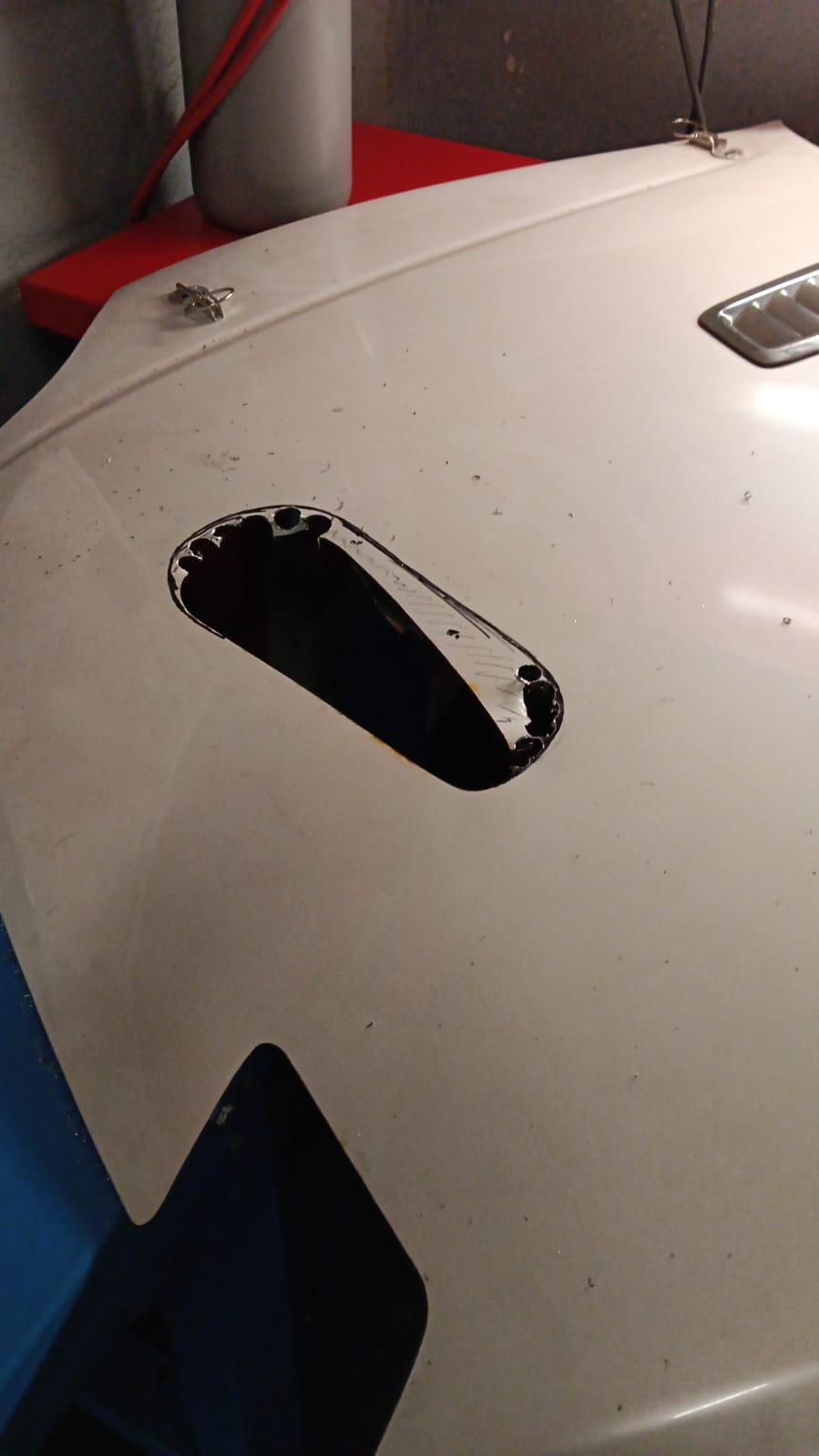

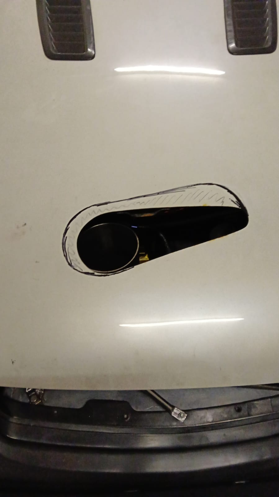

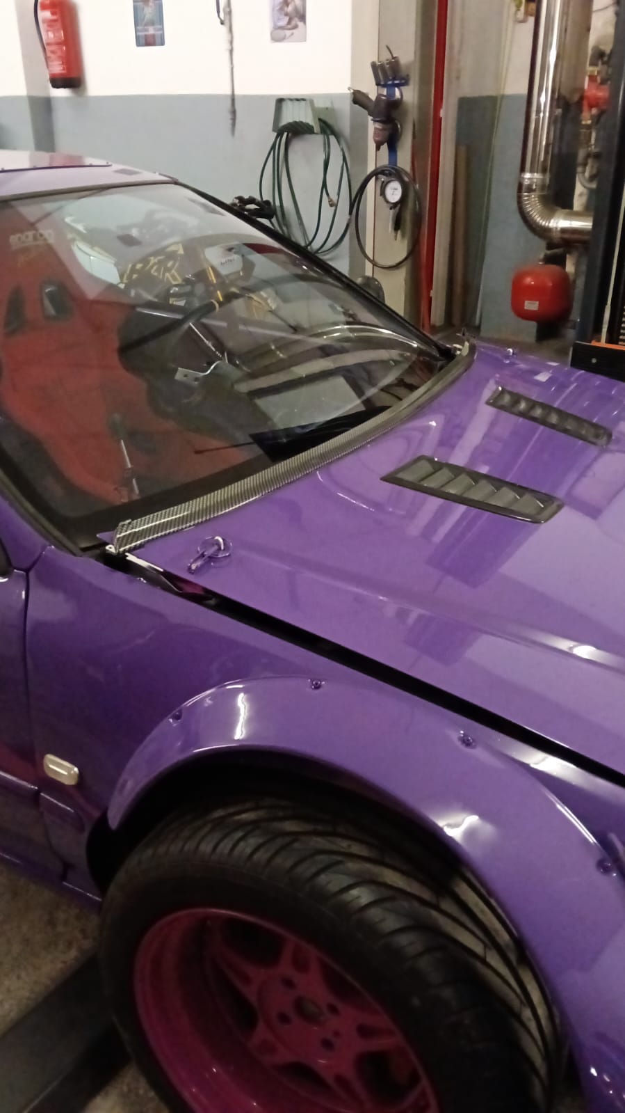

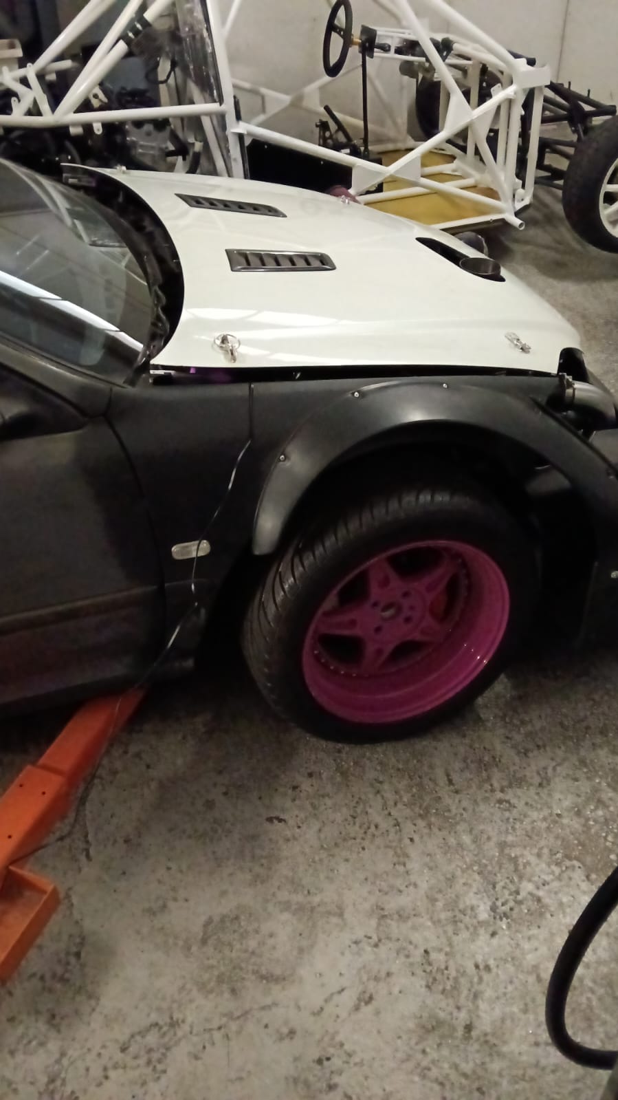

Agujeros nuevos en el capo

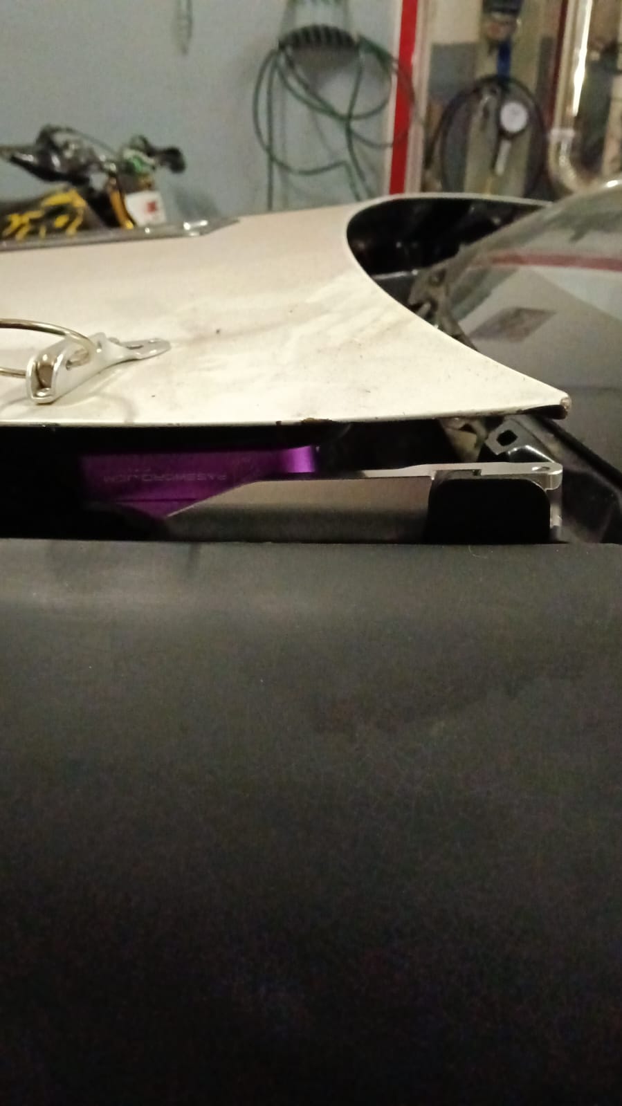

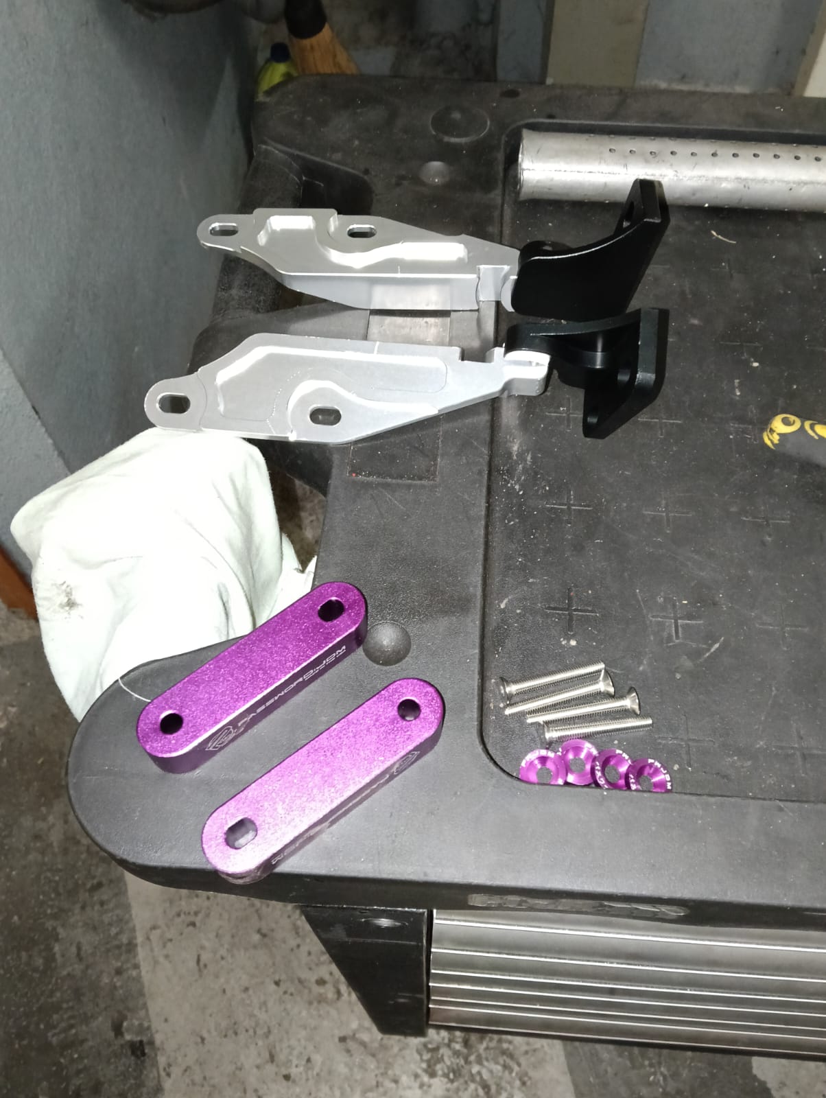

Compramos bisagras en cnc con espaciadores para evacuar temperatura

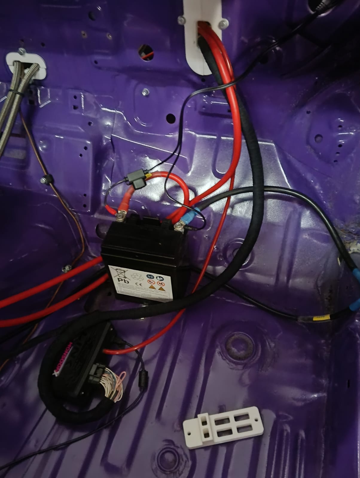

Batería de honda goldwing con un matenedor de batería para tenerla siempre a punto

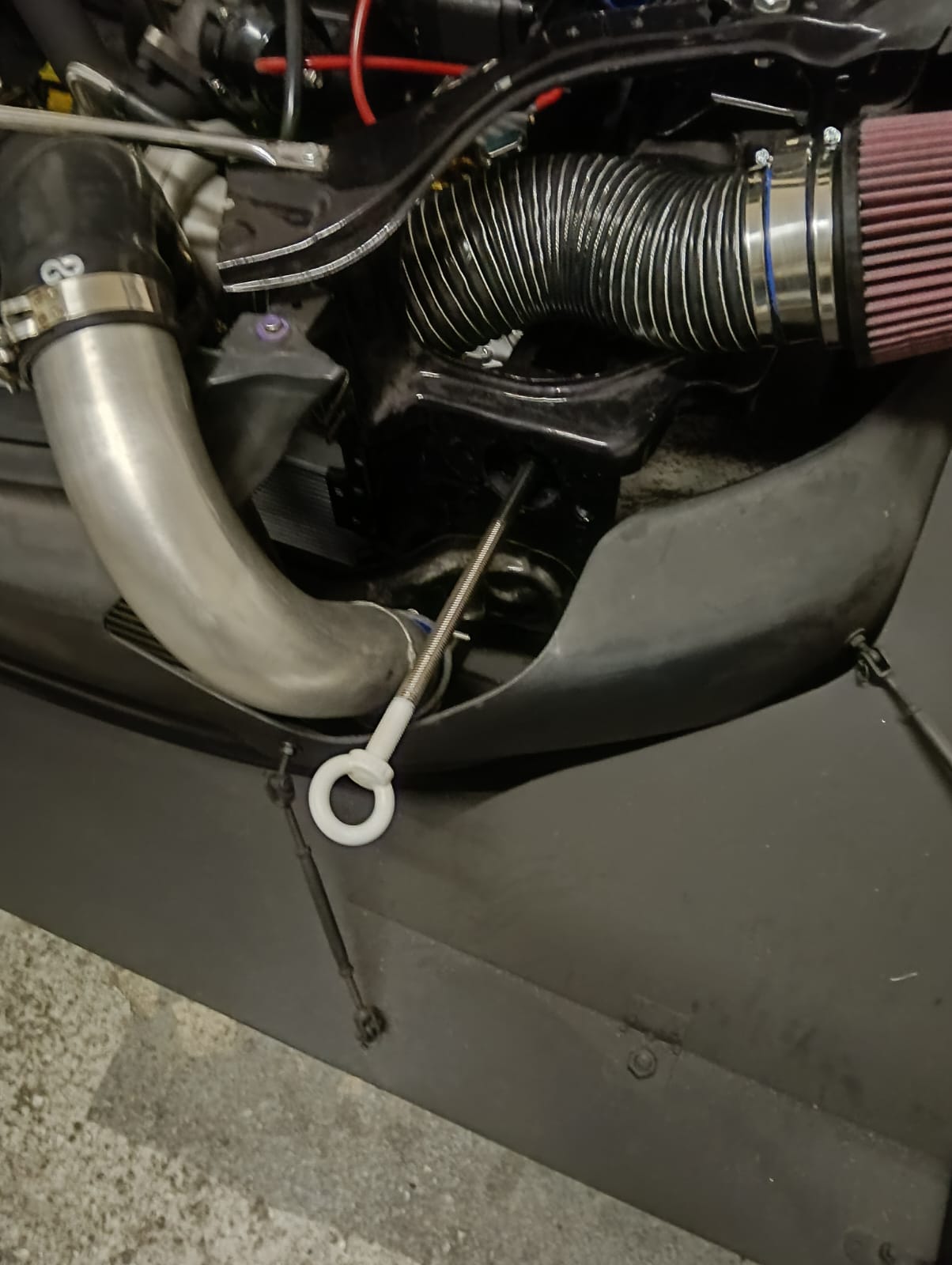

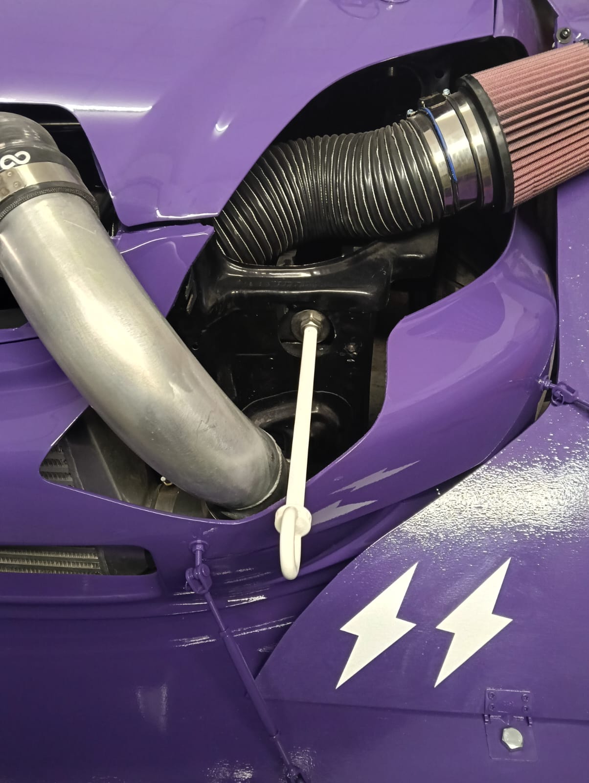

Decidimos instalar también un filtro de aire K&N con una tubería de neopreno especial para evitar que entre polvo al motor.

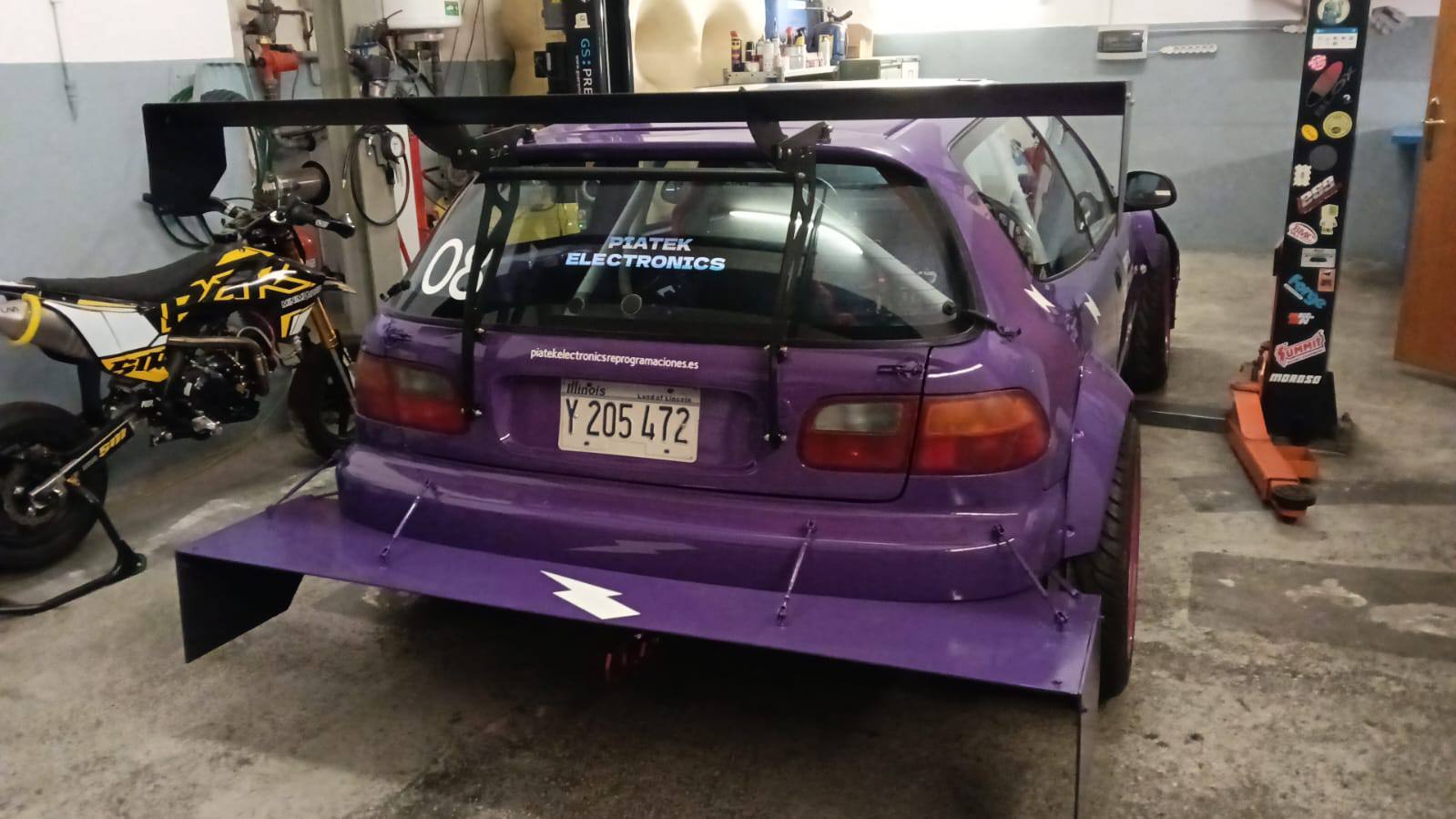

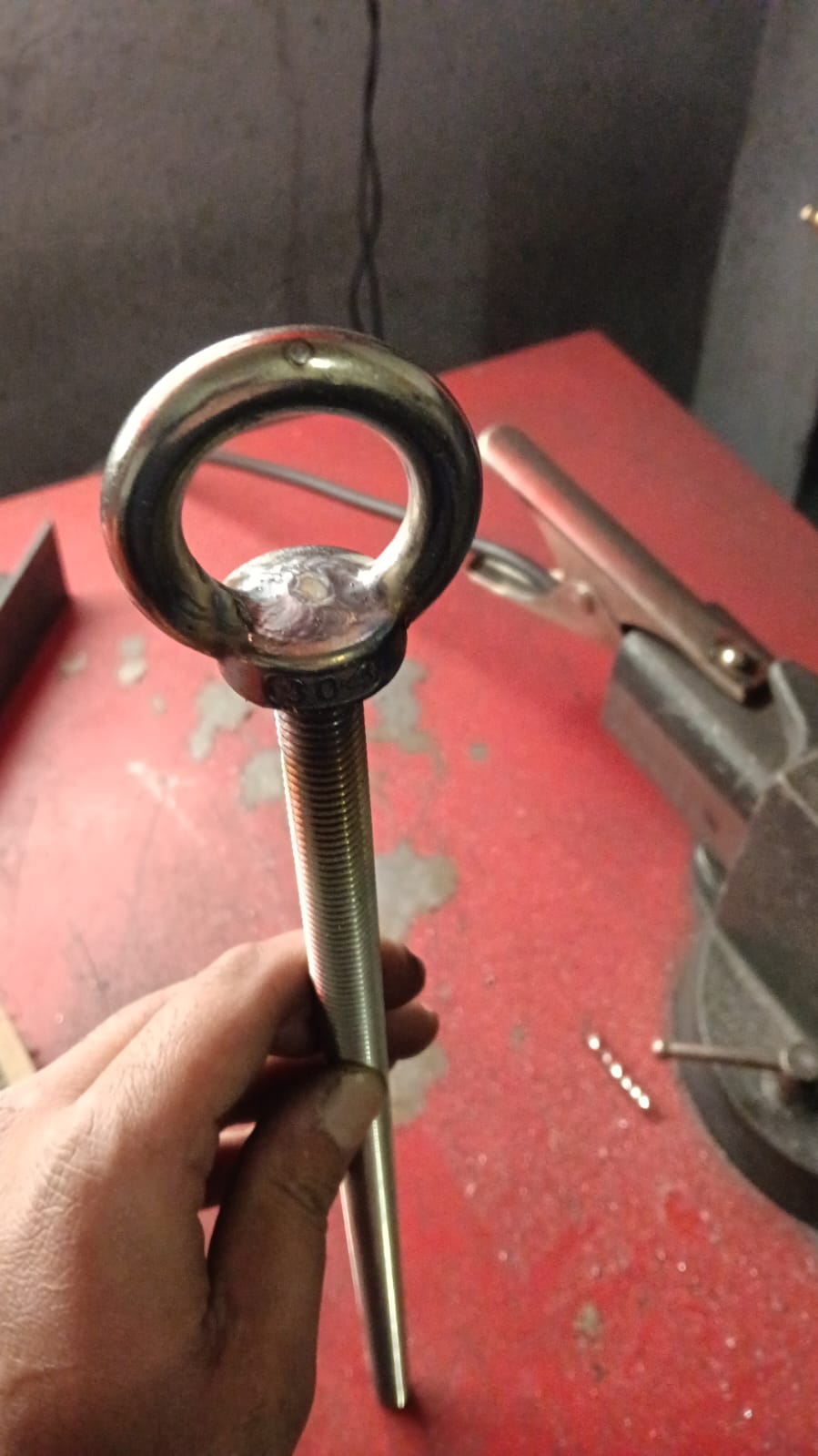

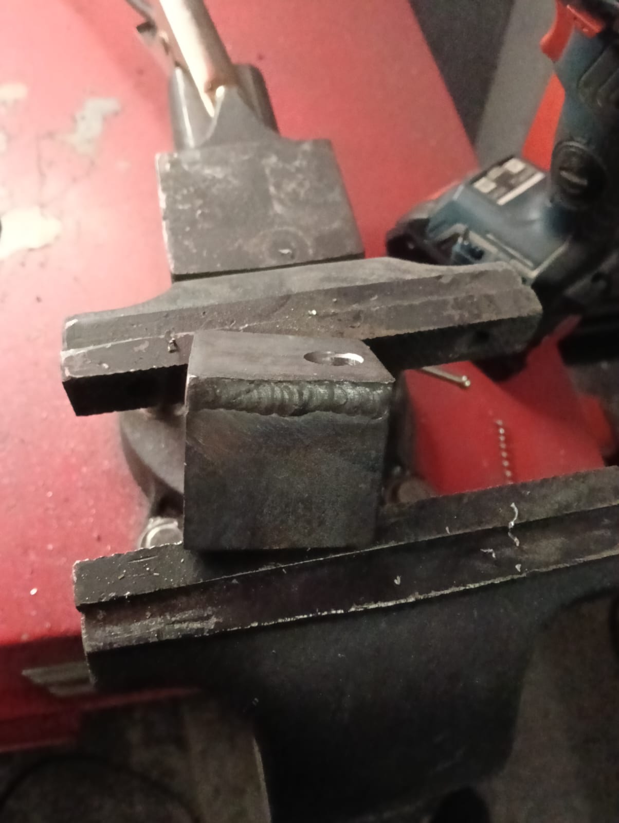

Fabricamos también el enganche de remolque (aunque estoy barajando hacer un par de modificaciones y poner uno de vw t5 que creo que quedaría mejor por medidas).
La cosa estaba tal que así
Hace un par de semanas, pudimos llevar el coche a alinear, dejando todos los valores correctos.

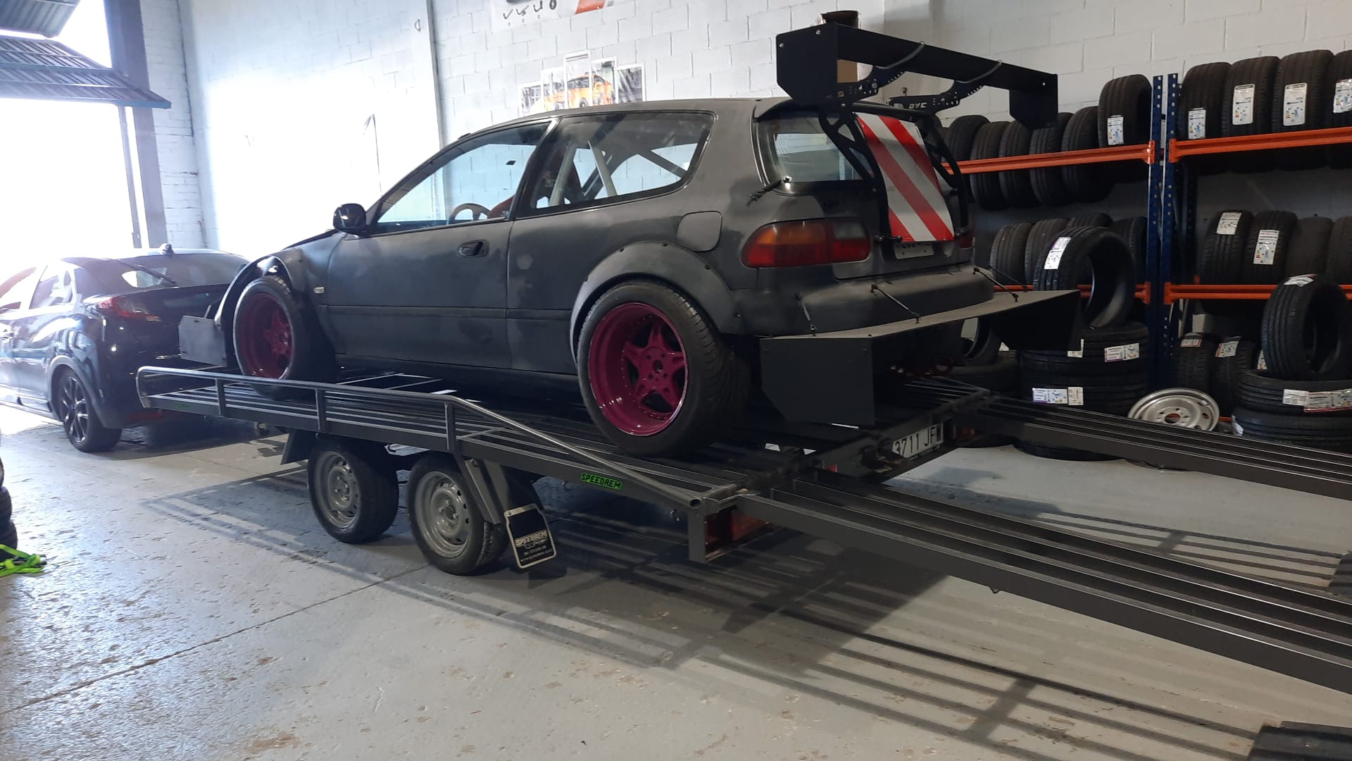

Entre medias tuve que fabricar también un remolque a medida que tardó casi 1 año para poder llevar el coche por el ancho (2 metros) que tiene. También se han tenido que fabricar las rampas a medida para descargarlo con unos añadidos y un cabestante con unas poleas a medida también para poder subirlo si no arranca (como el primer dia) sin pasarlo mal ya que con el aero es bastante dificil tener un buen punto para tirar del coche con un gancho.

¿Has comprobado de alguna forma que el capó espaciado así saque aire por atrás?
Lo digo porque la aerodinámica es muy puñetera y por norma general la zona de entre el capó y el parabrisas suele ser una zona de altas presiones, lo que significa que el aire tiende a pasar por encima del capó y luego meterse hacia abajo.
De hecho, es así como funciona la entrada de aire del habitáculo en coches de serie, el aire se mete donde los limpas y va a parar a la cabina.
De ser así, en tu caso ese aire que intenta entrar por atrás del capó se chocaría con el aire de dentro del vano que quiere salir por ahí, lo que significa que no hay ni entrada ni salida de aire.

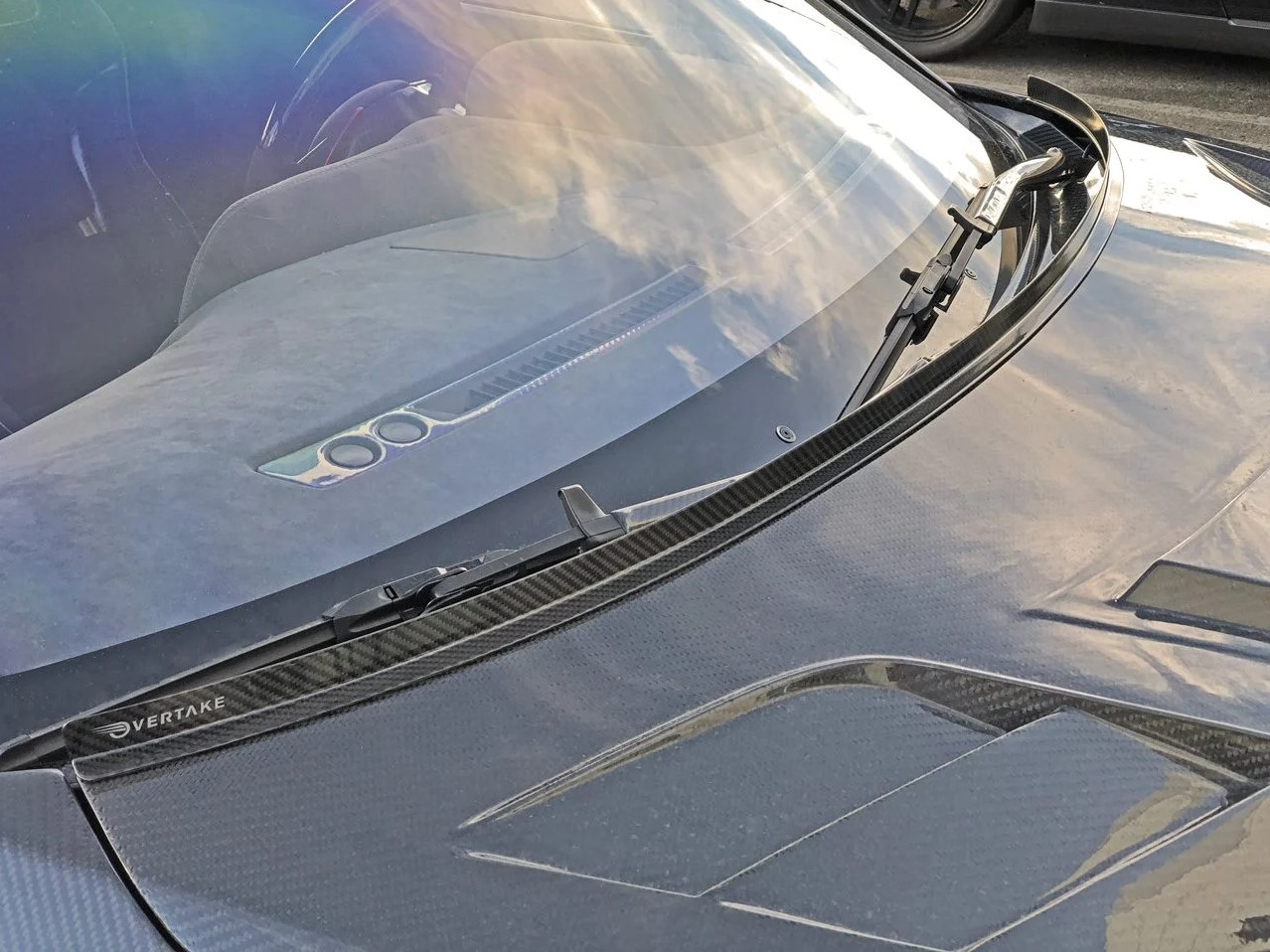

Como digo, la aerodinámica no es tan fácil, igual en este caso concreto ya funciona bien así como está. A saber. Pero sino, quizás podrías añadir un “gurney flap” en el filo del capó, para desviar el aire que pasa por encima del capó hacia arriba y así generar una zona de bajas presiones en la apertura esa del capó, para que el aire de dentro del vano tienda a salir por ahí.
Algo así, pero supongo que mejor en plástico transparente para no tapar visión:
Muchas gracias.
Si conocía ese problema, de echo algunos muscle car tienen la toma del sobrealimentador mirando hacia el parabrisas para mayor flujo de aire.
Mi problema es que si o si necesito sacar el aire caliente sobretodo en parado (no llevo electroventilador). Tendré que hacer algunas pruebas una vez pueda correr en circuito.
No había visto ni caído en poner ese flap en el capó para evitar que pase eso, investigaré porque puede ser interesante instalarlo y probar.
Muchas gracias!

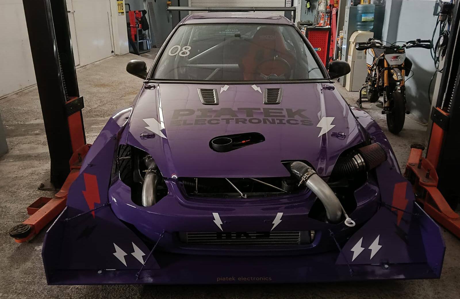

Decidimos llevar el coche a pintura, la pintura a quedado brutal!

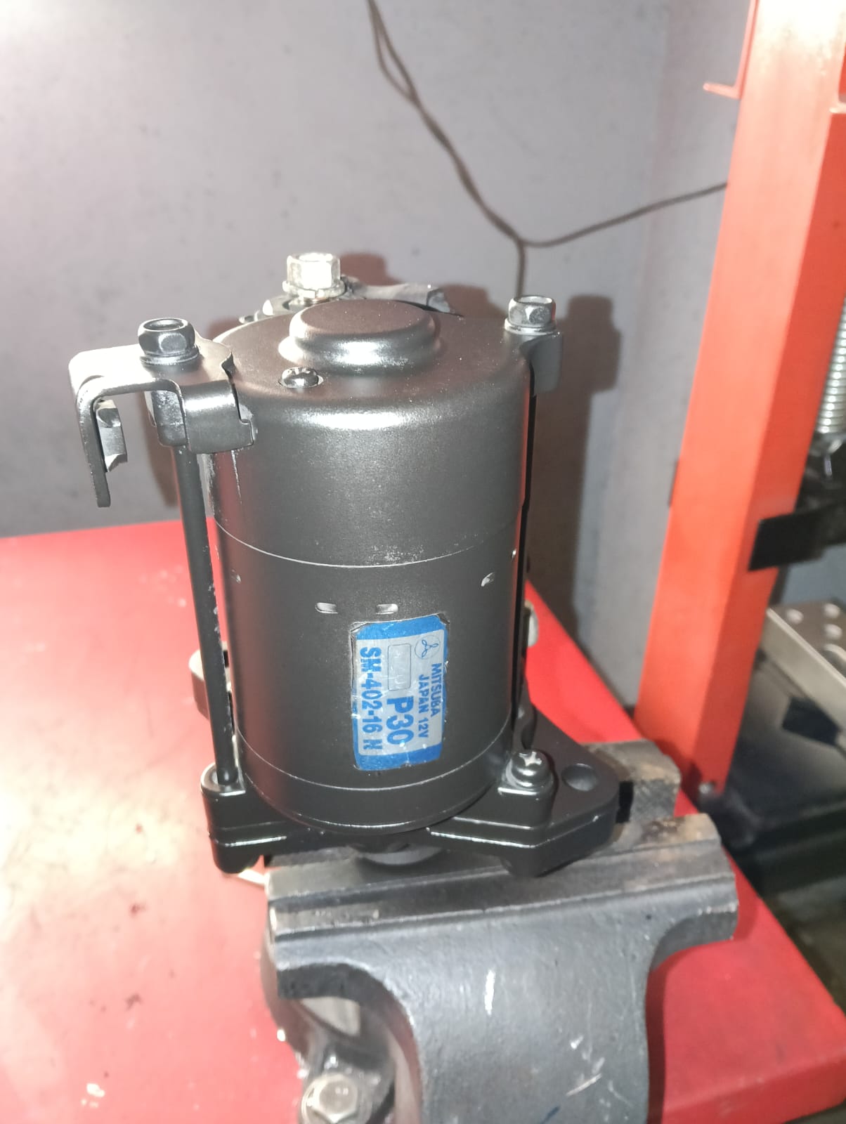

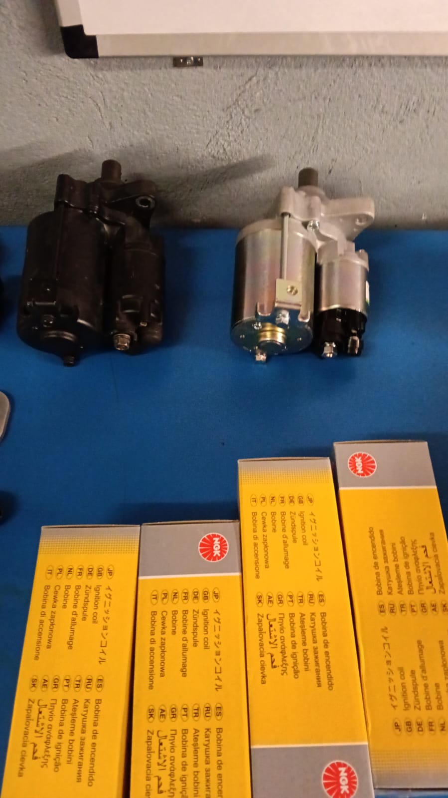

Pero entremos el coche andando y no arrancó más. Después de mirarlo, las bujias estaban con la cerámica cortocircuitada, las bobinas todas quemadas y el motor de arranque. No se el porque, ni quiero culpar a nadie pero creo que se pusieron las pinzas al revés para intentar arrancarlo. De todas formas, lo he puesto todo nuevo y ya vuelve a arrancar.
He mejorado algunas cosas como el enganche del remolque, lo he rotulado con un plotter que me compré ya que me pedían casi el doble de lo que me costó pintarlo entero por las pegatinas.

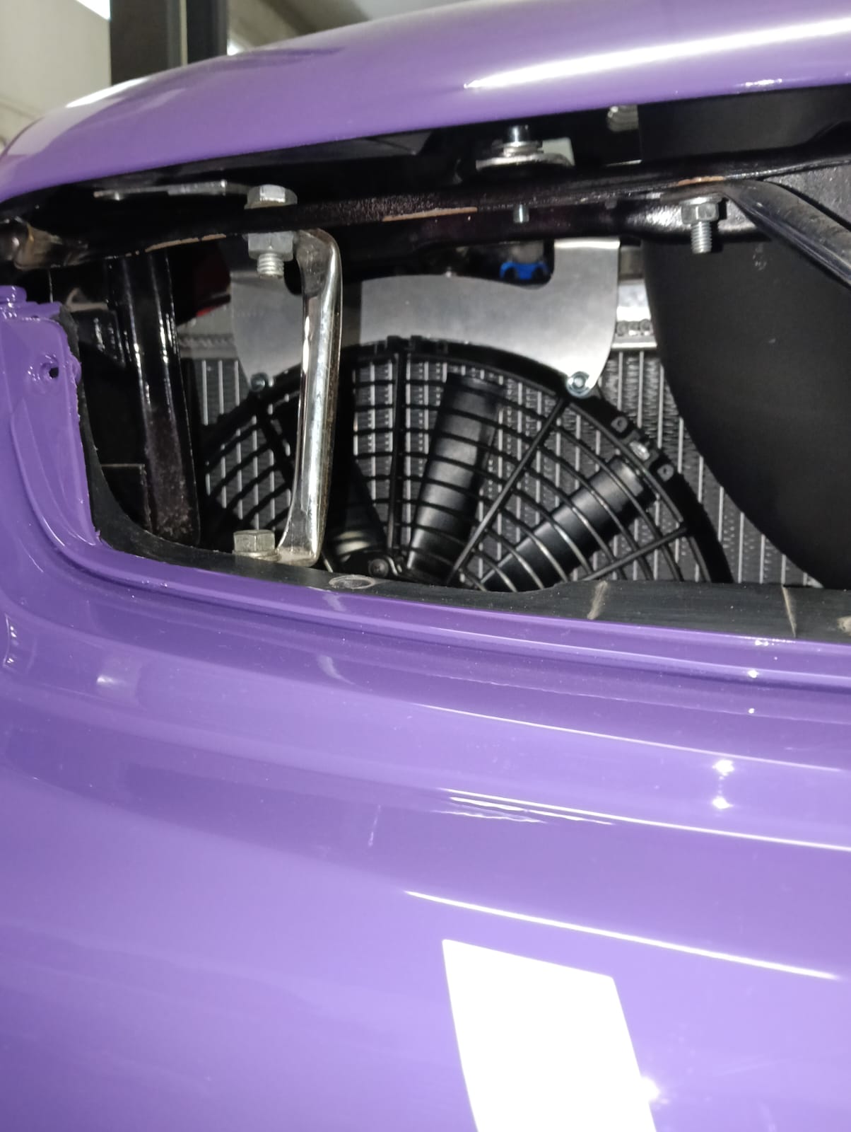

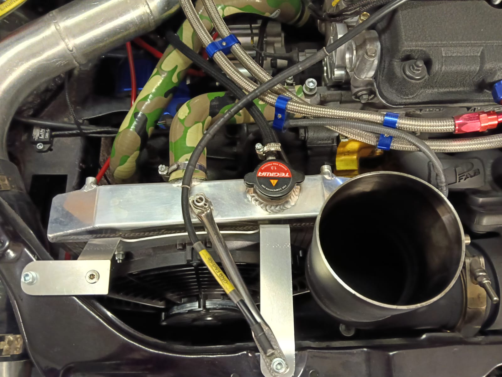

También ya he configurado totalmente la pantalla del coche que hice yo, le he cambiado el deposito de expansión del radiador por uno en aluminio y le instalé el gurney flap que es un aleron de aliexpress trasero de los que van pegados que compre más a menos a la medida. Limpié todo y le puse cinta 3m de calidad.
Estoy a la espera de meterlo en banco para ajustar!
Espero que os guste el color :joy:
